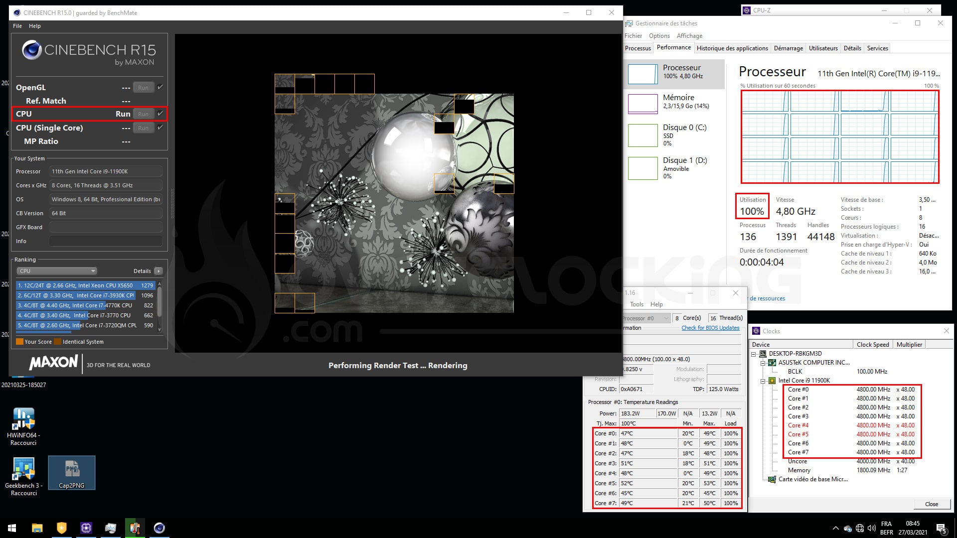

Et dans la réalité ? Nous allons tester cette fonction avoir de voir si elle s’active effectivement correctement. Première étape, nous laissons tout en AUTO au niveau du BIOS sauf le profil XMP que nous chargeons afin d’avoir une fréquence de 3600 MHz 16-16-16-36 pour notre kit mémoire. L’option « Adaptive Boost Technology » est donc désactivée (disabled) au sein du BIOS.
* Intel Adaptive Boost Technology disabled :

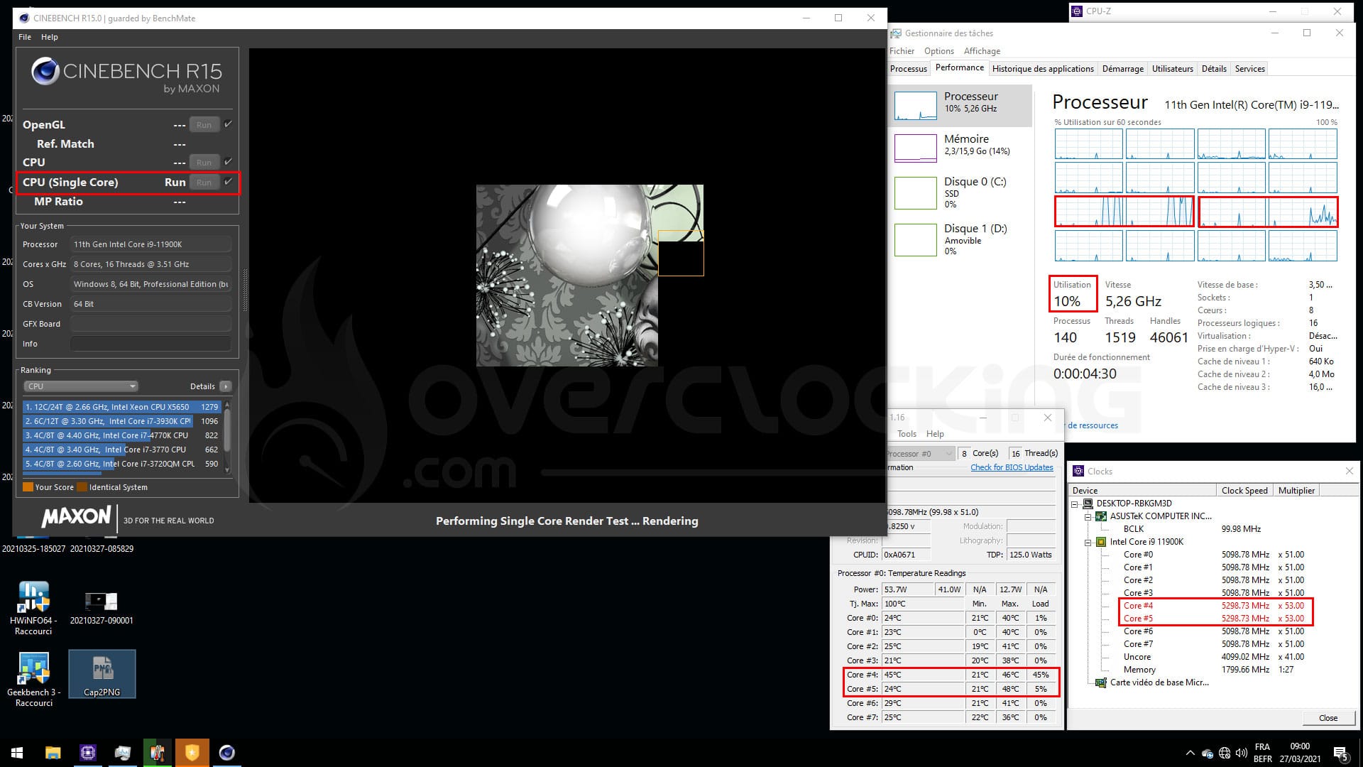

L’idée va être de voir comment se comporte les cœurs de notre i9-11900K sous Cinebench lorsque nous lançons un test en single-core et en multi-core. Ici, nous n’avons aucun souci de températures avec notre boucle de refroidissement liquide, donc aucun souci de ce côté-là.
Lors du test en single-core (à gauche), on voit que les deux meilleurs cœurs sont sollicités en alternance, comme en atteste leur température. Ils parviennent sans difficulté à atteindre la fréquence de 5300 MHz. Par contre, si l’on sollicite les 8 cœurs, la fréquence est de 4800 MHz respectant ainsi les caractéristiques de notre processeur.

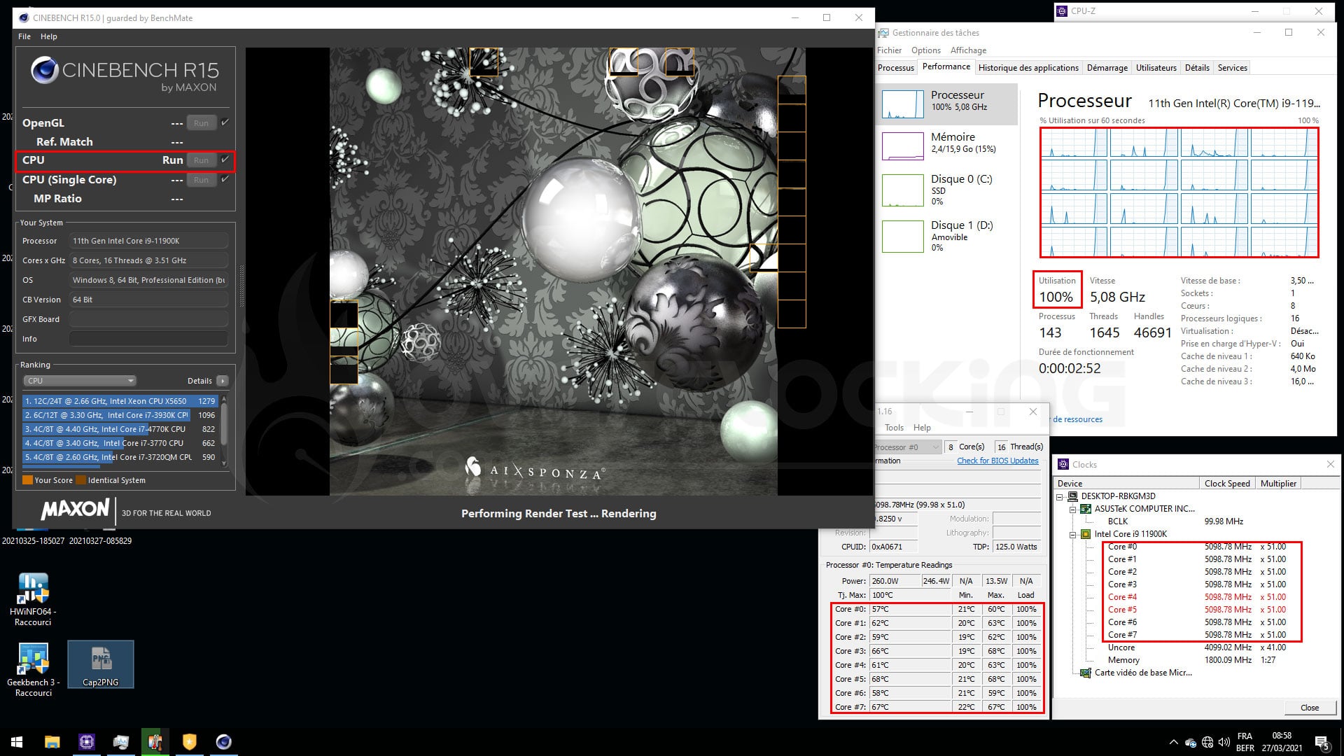

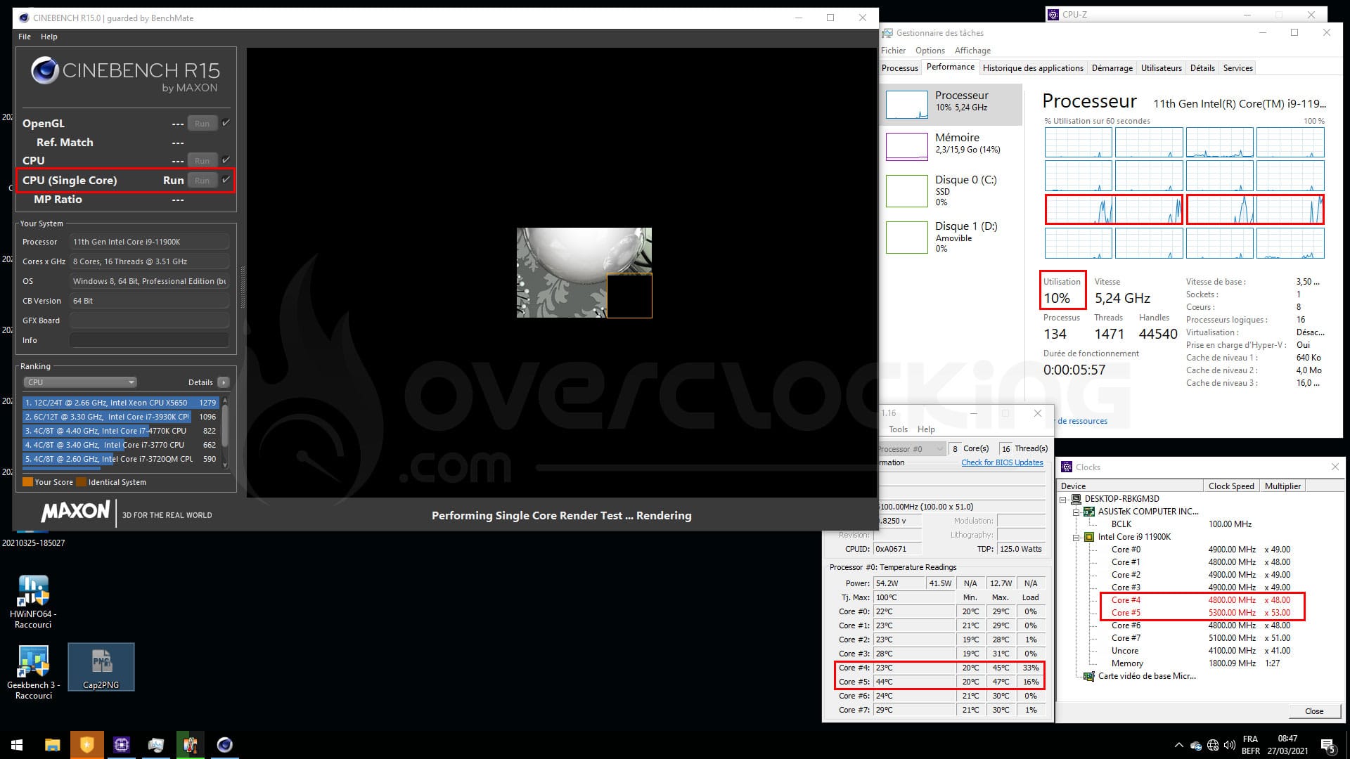

Voyons maintenant en activant « Adaptive Boost Technology » ce qui se passe et comment réagissent nos différents cœurs.
Pas de changement du côté du test en single-core puisque la fréquence est bien toujours de 5300 MHz. Par contre et c’est là que se situe la différence, sur le test multi-core, tous les cœurs sont à 5100 MHz à la place des 4800 MHz lorsque ABT est désactivé.
Un gain de 300 MHz ne se refuse pas si votre système de refroidissement est capable de l’encaisser. Maintenant, avec une tension en auto, la température et la consommation sont assez élevées et nous verrons comment la diminuer lors de l’overclocking de ce processeur sur nos différentes cartes mères.
