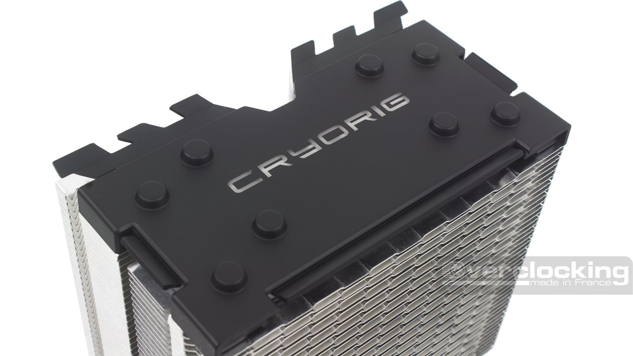

Autrement, les finitions de l’ensemble sont très bonnes, comme toujours avec la marque, et le design est ravageur. En effet, tout comme le H7, nous avons un top en plastique noir comportant le logo du constructeur. Ce dernier est transparent, c’est en partie par-là que se fera l’éclairage RGB ! En partie ? Oui, puisque nous avons une série de LED RGB au-dessus de la base du produit.

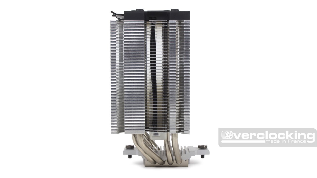

Concernant le dissipateur en lui-même, ce dernier affiche 40 ailettes en aluminium de 0.4 mm d’épaisseurs et espacées les unes des autres de 2.2 mm. Précision quand tu nous tiens. Ces dernières sont traversées non pas par trois, mais quatre caloducs en cuivre nickelés. Le tout se rejoint au niveau de la base du H7 Quad Lumi.

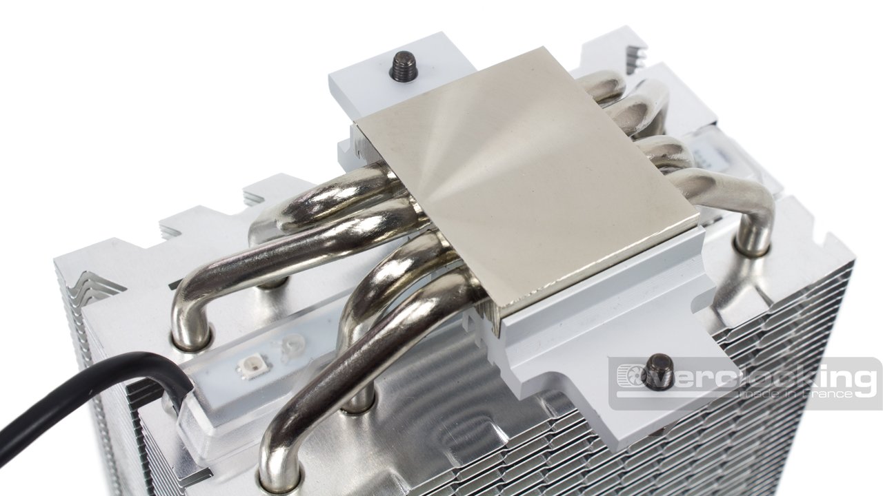

En parlant de la base, cette dernière affiche également une jolie finition et est en cuivre nickelé. Exit les caloducs en contact direct avec le CPU (Direct Touch). Enfin, afin de limiter au maximum l’obstruction de la RAM, cette dernière est excentrée.
