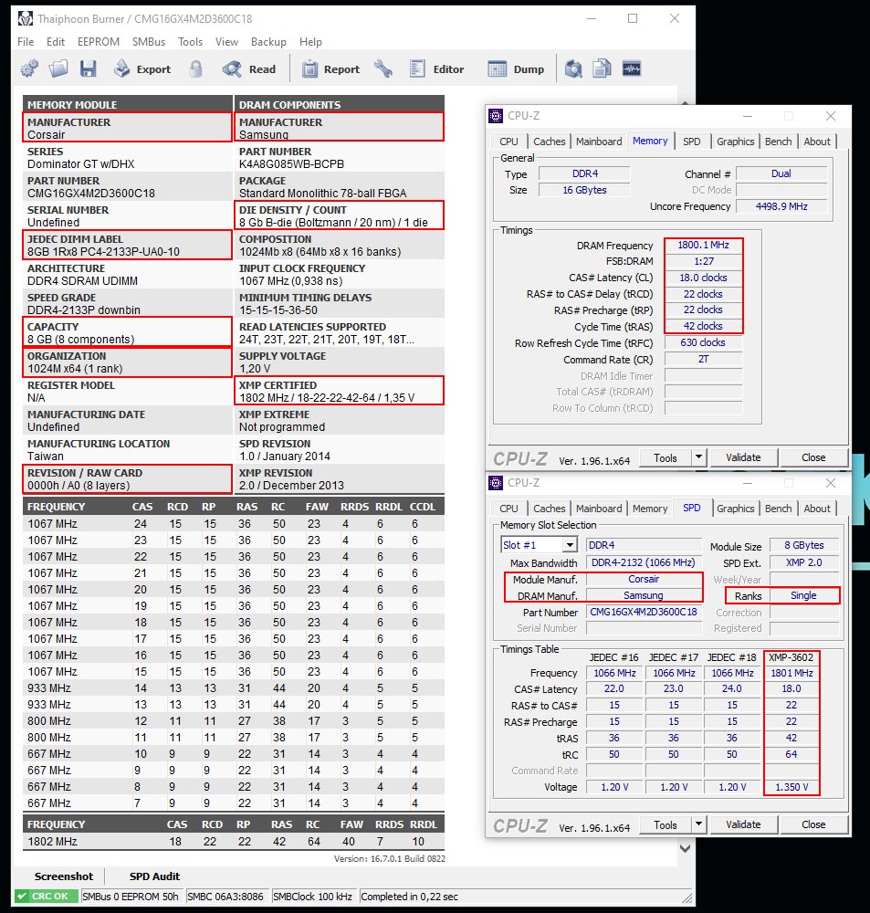

Pour trouver ces renseignements, il existe deux manières distinctes. La première consiste à démonter les radiateurs de votre kit afin de visualiser le PCB. Vous pourrez ainsi voir le PCB et la référence des puces. La seconde solution est d’utiliser le logiciel Taiphoon Burner (lien pour le télécharger).
Logiciel Taiphoon Burner :
Voici d’ailleurs ce que nous indique ledit logiciel. On a aussi ouvert CPU-z ainsi que MemTweakIt afin de comparer les informations. CPU-z nous confirme les timings et la fréquence de notre kit mémoire, à condition d’avoir activé le XMP au sein du bios. Si vous avez des doutes sur la façon d’activer le XMP au sein du bios, passez à la page suivante ou jetez un œil à notre article sur Vonguru.
Thaiphoon Burner nous apprend qu’il s’agit de puces B-Die de la marque Samsung et que les puces sont regroupées sur une seule face et qu’il s’agirait d’un PCB A0. Pour info, il existe des puces de différentes marques (Samsung, Micron, …) et avec des révisions également différentes (B-die, D-die, E-die…). Mais attention, il faut prendre ces informations avec des pincettes puisque nous savons qu’avec une version 4.32, ce sont des puces C-die et non B-die ! Le PCB devrait être aussi du A2 et non de l’A0.

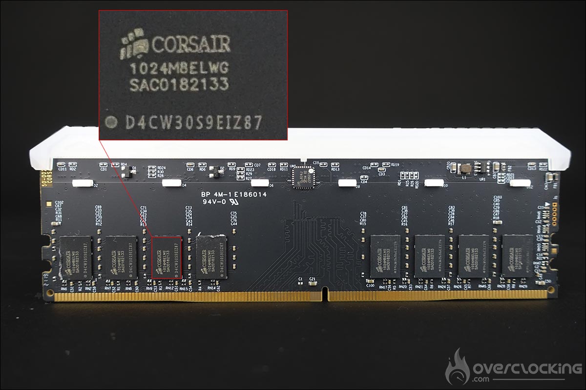

Nous allons démonter les dissipateurs afin de pouvoir observer le PCB ainsi qu’identifier les puces. Attention, il s’agit de prendre ses précautions afin de ne pas détacher accidentellement des puces du PCB ! La meilleure technique consiste à chauffer le radiateur avec un sèche cheveux avant de faire délicatement levier.
À l’heure actuelle, pour les kits DDR4, on peut retrouver trois PCB différents qui se distinguent par l’emplacement des puces mémoires. On retrouve des versions « A0 », « A1 » et « A2 ». Voici une photo proposée par LuckyNoob qui permet de visualiser facilement les différences.
Notre kit bénéficie donc d’un PCB A2 avec des puces C-die même si Taiphoon Burner nous indique un A0 avec des B-die. Il est cependant déjà très facile de vérifier en regardant sous le système de refroidissement la position des puces. On peut identifier la position des 4 puces de gauche qui sont bien les unes à côté des autres.
