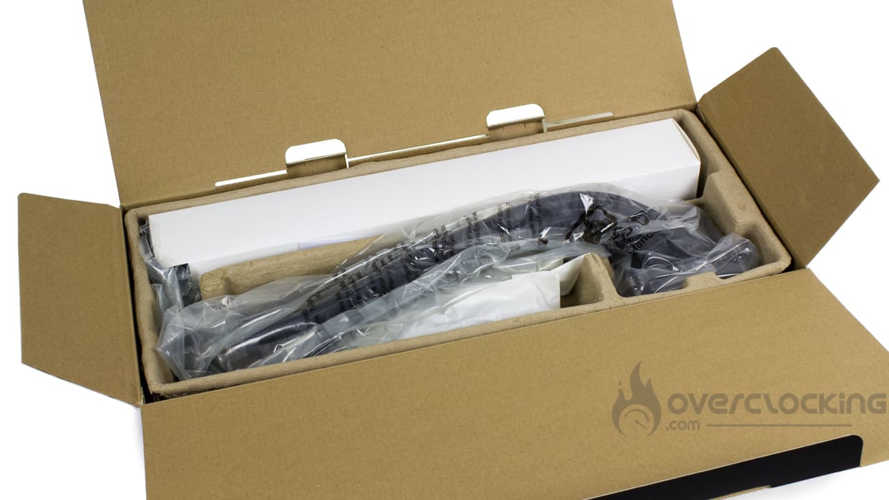

Concernant le packaging, pas de changement significatif par rapport aux autres produits de la marque. Effectivement, nous retrouvons toujours une boîte plate et allongée avec des couleurs noires et jaunes propres à la marque. Bien entendu, nous ne passerons pas au travers des traditionnelles illustrations et rappel des caractéristiques sur le devant et l’arrière de la boîte.
À l’intérieur, nous retrouvons une production classique, mais suffisante, à base de carton moulé. Les différents éléments de l’AIO sont soigneusement emballés de manière individuelle. Notons que le radiateur bénéficie d’un suremballage cartonné !

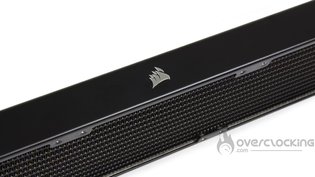

Le radiateur :
Corsair iCUE Link Titan 360 RX RGB radiateur

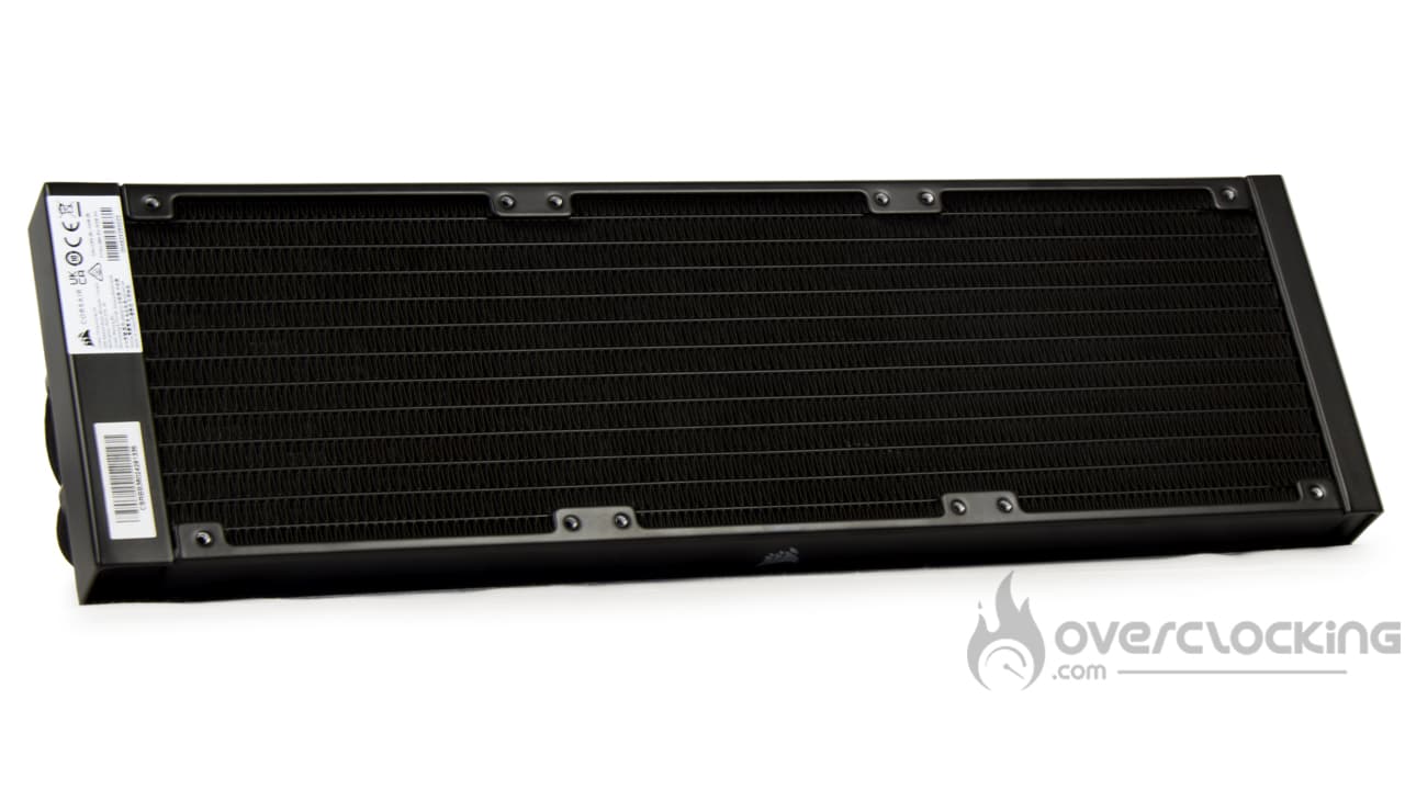

Concernant le radiateur, nous avons de nouveau le droit à un bloc très soignée de la part de la marque. Comme nous pouvons le voir, ce dernier affiche une jolie couleur noire bien appliquée. Par ailleurs, la forme carrée sans vis ni rivet apparent rend l’ensemble plutôt classe contrairement à ce que l’on retrouve notamment sur des bases Asetek Gen7. De plus, sur la tranche, nous retrouvons un petit écussons reprenant le logo de la marque.
Au niveau des dimensions, ce dernier ne présente pas d’originalité particulière avec ses 396 mm de longueur, 120 mm de largeur et 27 mm de hauteur. Contrairement à des kits signés Arctic par exemple, on pourra facilement le monter dans un boîtier PC sans se demander si le radiateur rentre ou non !

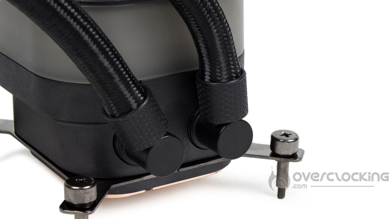

Afin de relier le radiateur au bloc pompe, nous retrouvons deux tuyaux, ces derniers affichent une longueur plus que suffisante d’une quarantaine de centimètres. La finition est de nouveau très soignée avec une jolie gaine noir finement tressée. Cependant, elle contraste avec celle de l’iCUE Link H170i RGB qui était plutôt lâche et épaisse. Sur ce modèle, les câbles de la pompe étaient masqués par cette gaine.

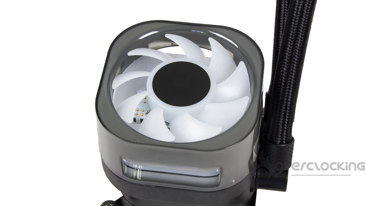

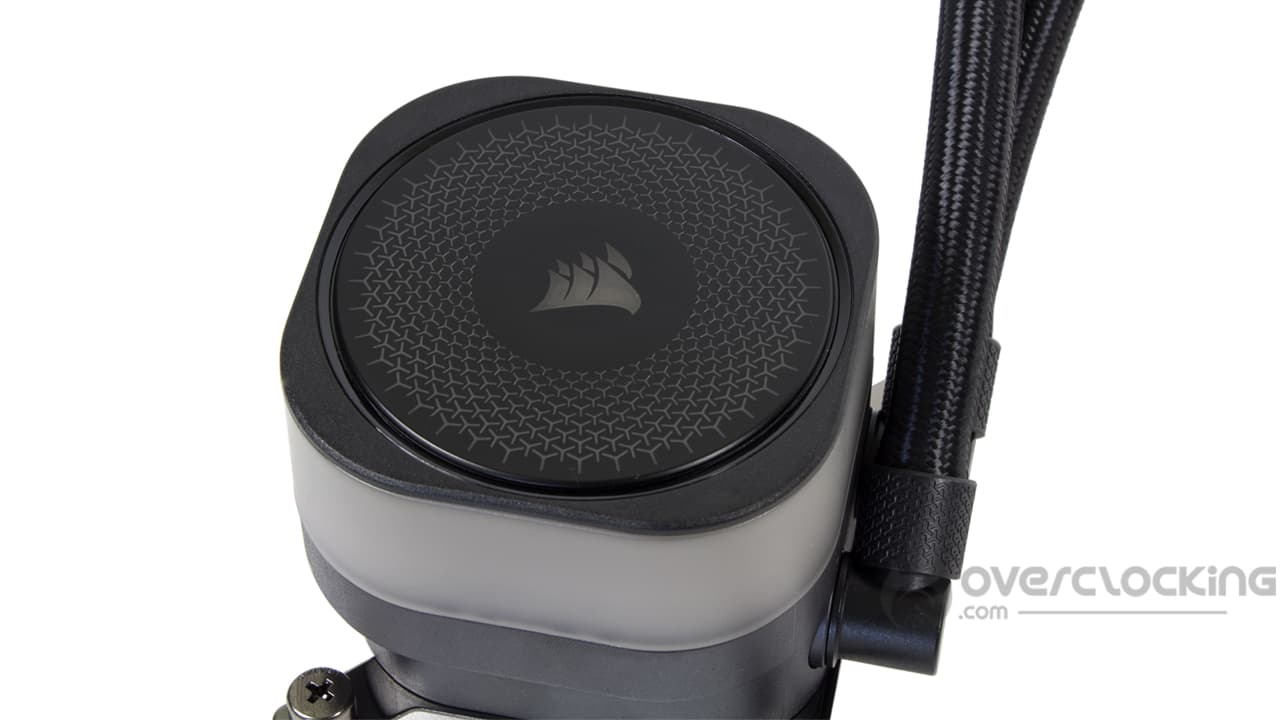

Le bloc pompe :

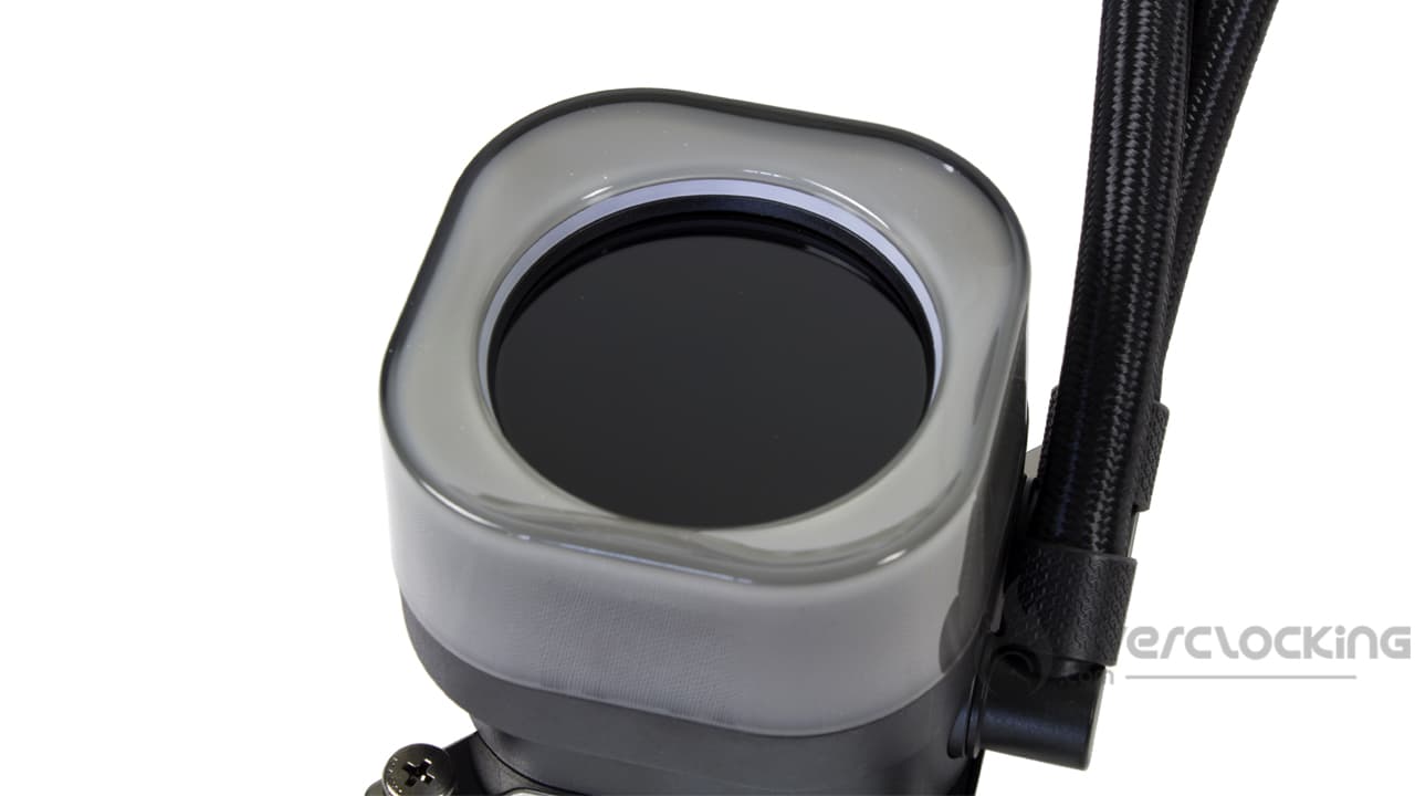

On enchaîne maintenant avec le bloc pompe qui affiche des dimensions de 78 mm de largeur pour une hauteur de 69 mm. De nouveau, le design évolue et par défaut, le capot propose un logo Corsair maintenu par un système d’aimant que l’on peut orienter par palier de 90°. Sous ce logo se trouve une épaisse portion en plastique translucide permettant de diffuser un éclairage aRGB.
Corsair iCUE Link Titan 360 RX RGB pompe
Bien que l’on aurait apprécié, les caractéristiques de la pompe ne sont pas connues. D’après nos relevés, nous savons qu’elle fonctionne au maximum à une vitesse avoisinant les 3 000 tr/min.

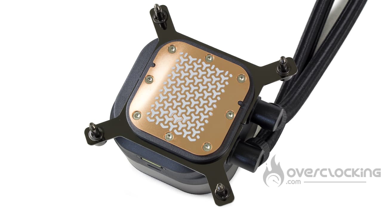

La plaque froide est en cuivre est affiche des dimensions de 55 x 55 mm, de quoi couvrir sereinement les IHS des processeurs Ryzen et Intel au socket LGA-1700. Par ailleurs, nous remarquons que de la pâte thermique y est appliquée de série avec le même motif que l’on retrouve sur le logo du capot de la pompe.
Enfin, sur le côté, deux embouts coudés à 90° sont également présents et affichent ce fameux motif.

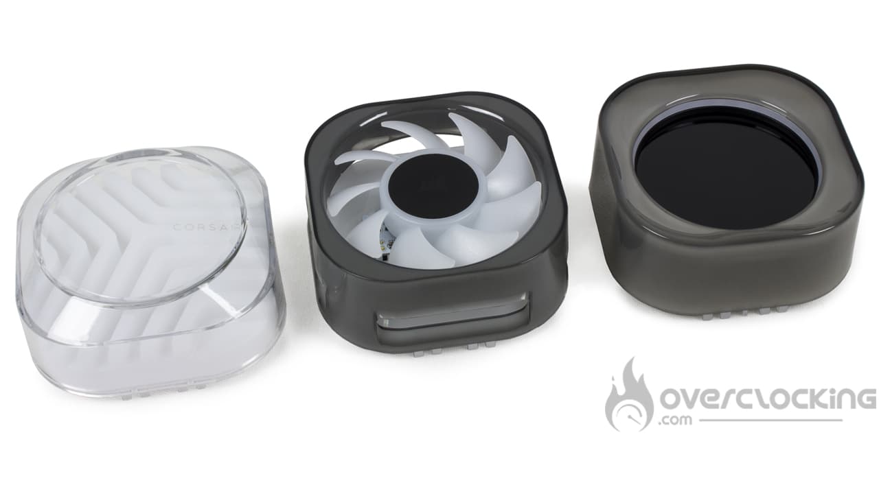

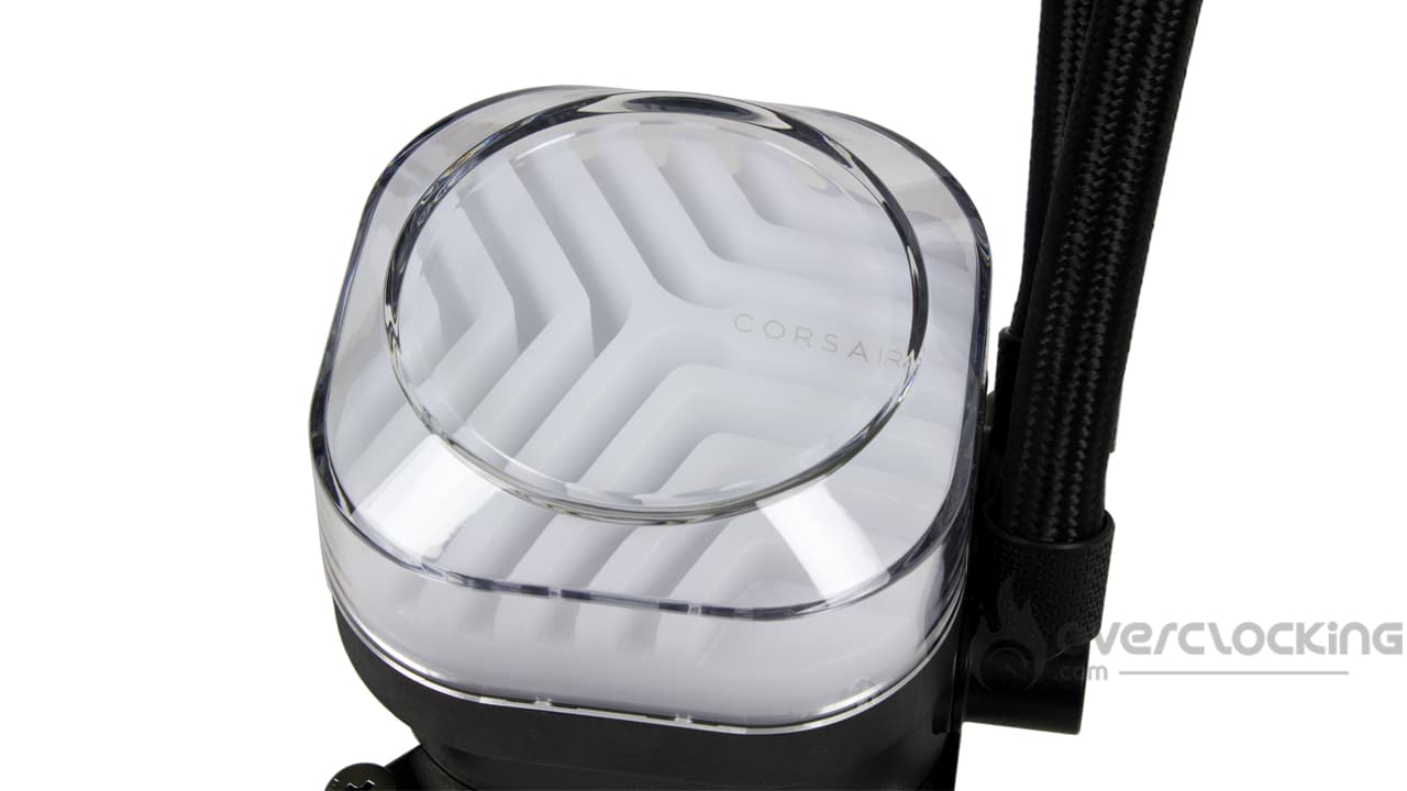

Les capots alternatifs :
Capots
Cependant, la particularité de cette série Titan RX réside dans la personnalisation permise par les capots alternatif. De notre côté, nous les avons tous reçu, vous pouvez les voir ci-dessus. De gauche à droite nous avons :
  • Groove : un capot qui change le design de la pompe en mettant l’accent sur l’éclairage aRGB.
  • VRM Fan : un capot qui comporte un ventilateur qui aidera au refroidissement des éléments situés autour du socket : RAM et dissipateur VRM de la carte mère.
  • LCD : un capot disposant d’un écran LCD IPS de 2,1 avec une résolution de 480×480. Vous pourrez y afficher des données en lien avec votre système ou le personnaliser.
Ces capots répondent donc à des besoins différents. Quand au montage, c’est simple, ils sont simplement clipser sur le dessus de la pompe du kit et nécessiteront plus ou moins de force pour être retiré. Nous avons particulièrement bataillé avec l’écran LCD de notre côté !
Côté prix, il faut compter 14,90 € pour le capot Groove, 29,90 € pour le VRM Fan et 99,90 € pour l’écran LCD.

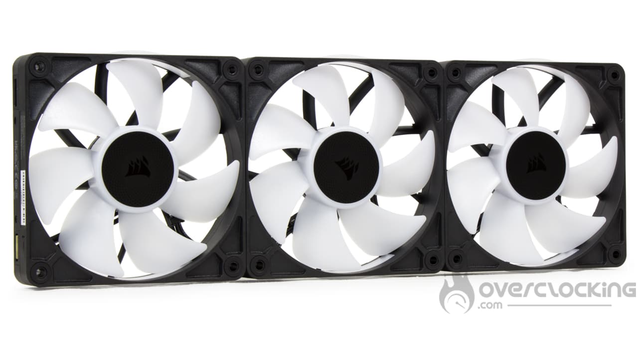

Les ventilateurs :

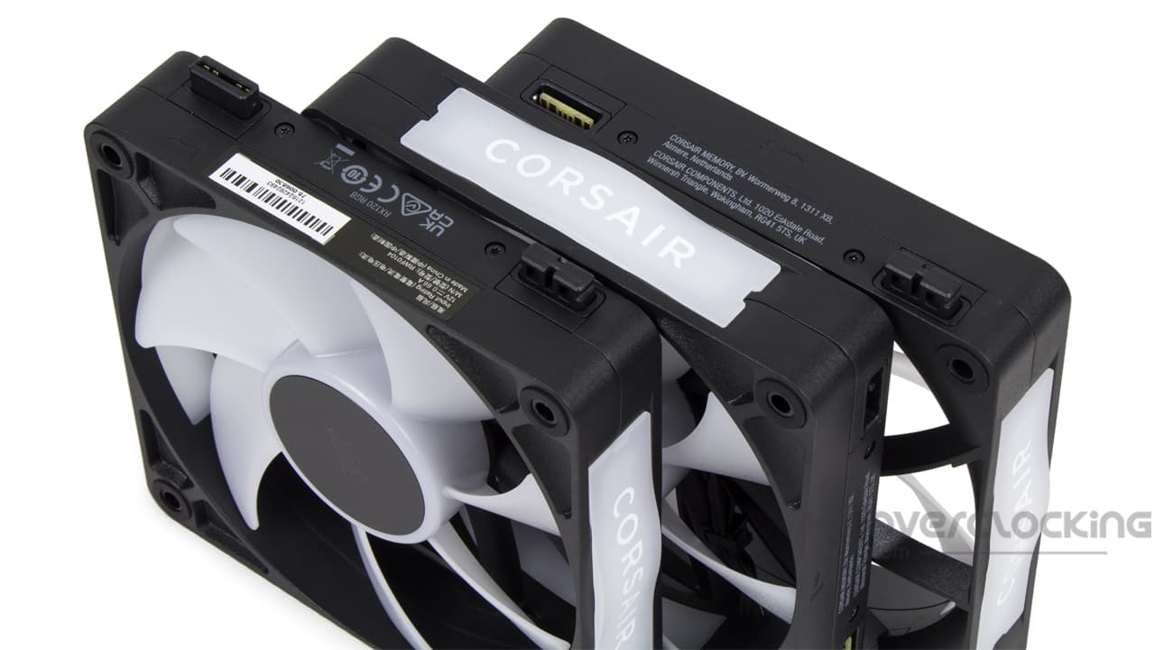

Du côté des ventilateurs, nous retrouvons des moulins directement issus du catalogue de Corsair : les iCUE Link RX120 RGB.
Ces derniers proposent des dimensions tout à fait classique avec leurs 120 mm de côté et 25 mm d’épaisseur. Le cadre propose une forme carrée mais dispose de platines latérales translucides et amovibles. Sur l’une d’elle, nous retrouvons un logo Corsair écrit en toute lettre. Sinon, des silentblocs caoutchouté sont présents afin de limiter les vibrations parasites au maximum. Au verso, la technologie AirGuide est présente et consiste en un total de neuf aubes aidant à canaliser le flux d’air. Les pales sont au nombre de sept et affichent un profil assez large en plus d’être translucide pour une meilleure diffusion de l’éclairage.
Cependant, nous retiendrons le support de la technologie iCUE Link qui se caractérise par des connecteurs intégrés directement dans le cadre. Via un module spécifique, on pourra piloter pleinement la vitesse des ventilateurs ainsi que leur éclairage grâce au logiciel iCUE de Corsair.
Pour ce qui est des caractéristiques, nous retiendrons une plage de vitesse comprise entre 300 tr/min et 1700 tr/min. À pleine vitesse, le flux d’air affichera 94,7 CFM tandis que la pression statique montera jusqu’à 3,75 mmH2O.

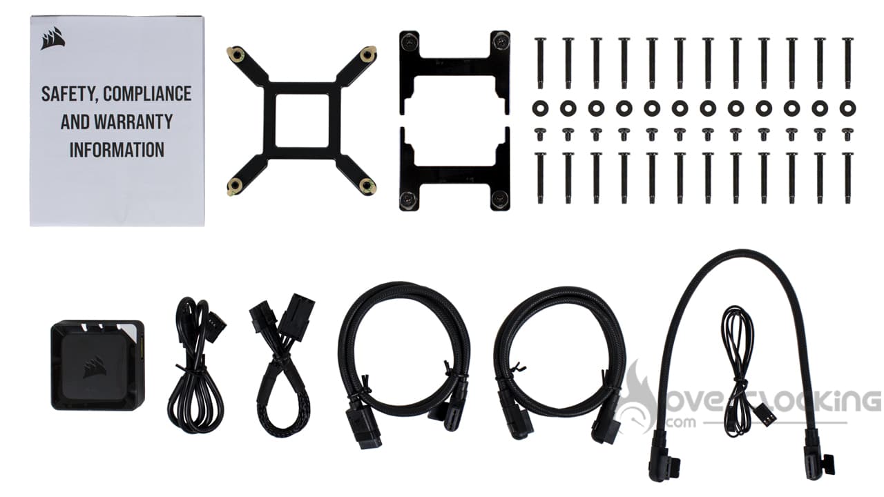

 Le bundle :
Bundle Corsair
Pour ce qui est du bundle, nous retrouvons :
  • Un guide de garantie
  • Une backplate en métal pour les plateformes Intel
  • Les bras de montage AMD
  • La visserie pour le radiateur et les ventilateurs
  • Un contrôleur iCUE Link
  • La connectique nécessaire qui présente :
    • Un câble USB de 50 cm
    • Un cordon d’alimentation PCIe 6 broche de 15 cm
    • Un câble iCUE Link de 60 cm droit/coudé
    • Un câble iCUE Link de 60 cm coudé/coudé
    • Un câble iCUE Link de 25 cm coudé/coudé
    • Un câble tachymètre de 80 cm
La partie accessoire présente donc tout le nécessaire pour le montage et le branchement de votre kit fraîchement acquis. À noter qu’un HUB est fourni, donc si vous souhaitez compléter votre système avec d’autres éléments iCUE Link vous pourrez le faire. La seule contrainte étant de ne pas dépasser 24 appareils, ce qui laisse quand même de quoi faire.
Dans l’histoire, il est juste dommage de ne pas retrouver une seringue de pâte thermique. Rappelons que l’AIO s’affiche à 205 € tout de même.
