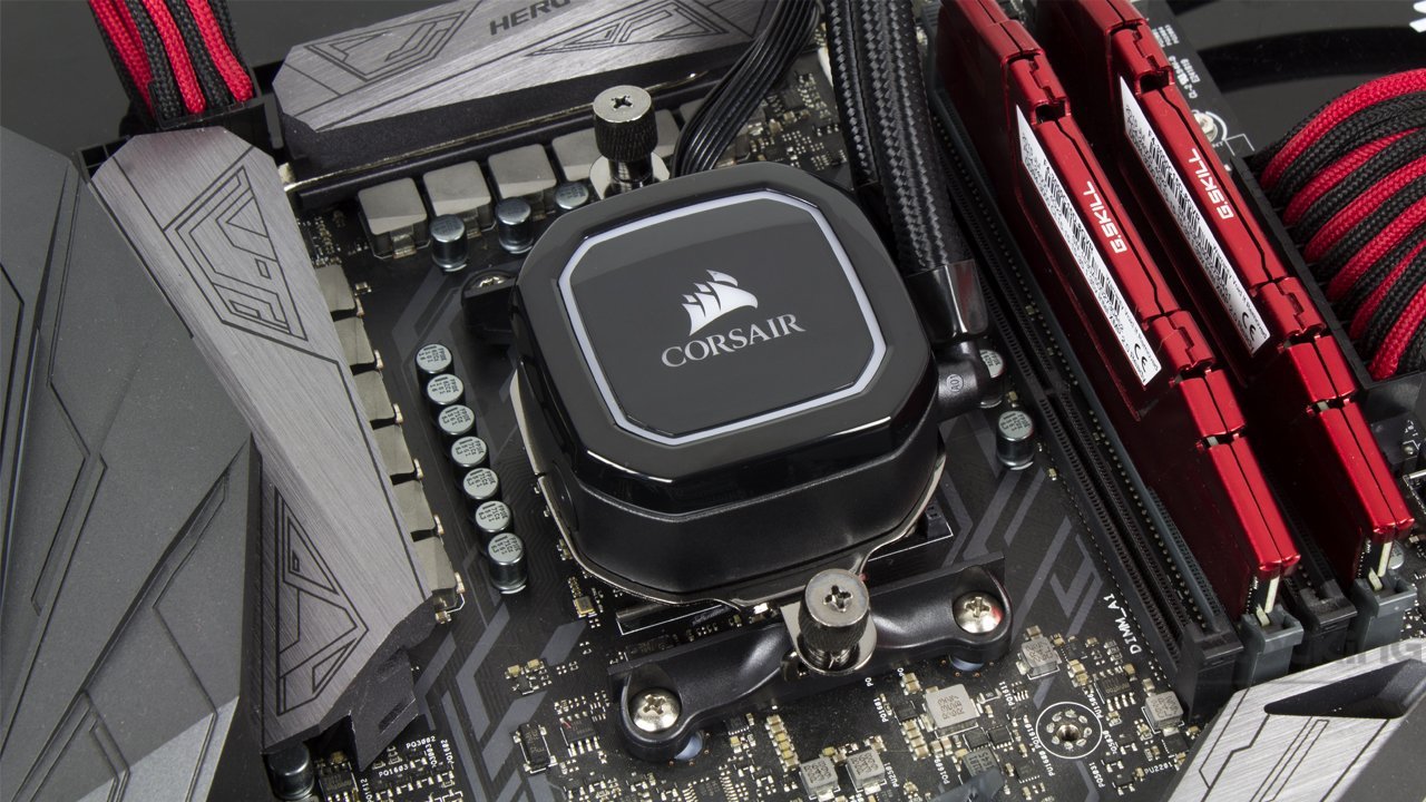

Pour l’installation, la première étape consiste à mettre en place les bons bras de montage. Si votre carte mère est un modèle Intel, vous n’aurez rien à faire, les bras Intel étant installés d’origine sur la pompe.
En revanche, si vous avez une carte mère AMD, il faudra installer les bons bras. Pour cela, on retire ceux déjà en place en les écartant puis on met les bons. Attention au sens de montage, les bras devant remonter vers le haut de la pompe.
Installation de la pompe :
Il est maintenant temps d’installer la pompe sur la carte mère et clairement, côté AMD, rien de compliqué. Il faudra commencer à visser les crochets à l’aide des grosses vis à main présentes dans le bundle. Ces crochets, on viendra les prendre dans le système de montage de la carte mère et on terminera de les serrer. Toutefois, soyez vigilants quant au serrage, si la pression exercée sur le CPU n’est pas suffisante, les températures monteront.

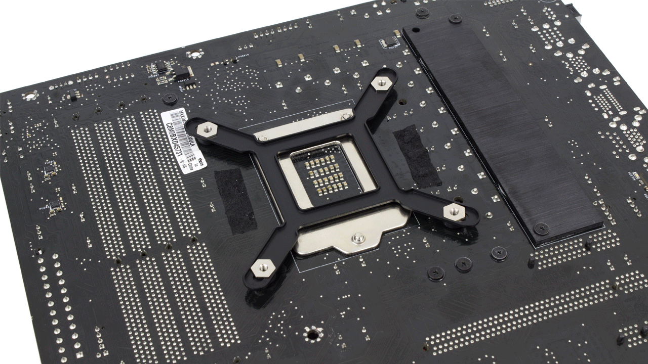

Côté Intel, c’est un poil plus complexe (mais pas beaucoup plus). Sur socket LGA-1000 il faudra commencer par déposer la backplate au dos de la carte mère. Ensuite, on retourne le tout et on vient installer les entretoises aux quatre extrémité de la backplate. On terminera par déposer la pompe sur le CPU et à visser le tout grâce aux vis à main.
