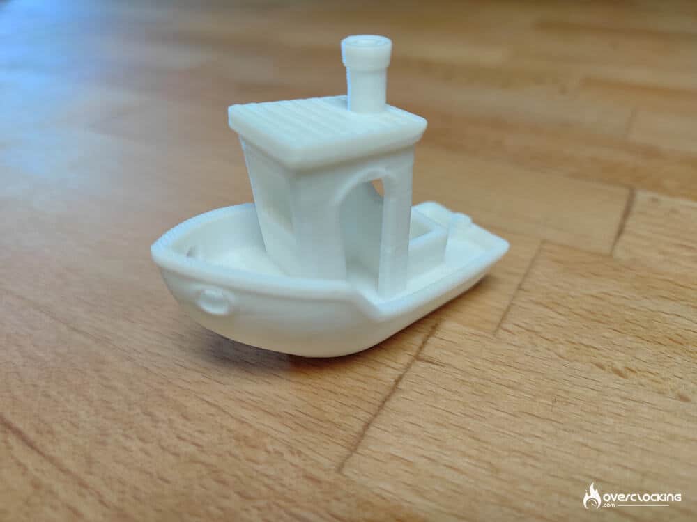

Préchargé sur l’imprimante, on retrouve l’incontournable petit bateau Benchy! Mais aussi des créations de Bambu Lab qui pourraient nous être utiles comme la spatule/grattoir pour enlever vos impressions 3D du plateau.
Si on trouve que l’impression est presque parfaite, c’est que l‘input shaping fait son travail. Tellement bien qu’on en a pas parlé, car ça semble si évident, la machine est parfaitement calibrée, les vibrations des mouvements ne sont pas visibles sur les impressions 3D.

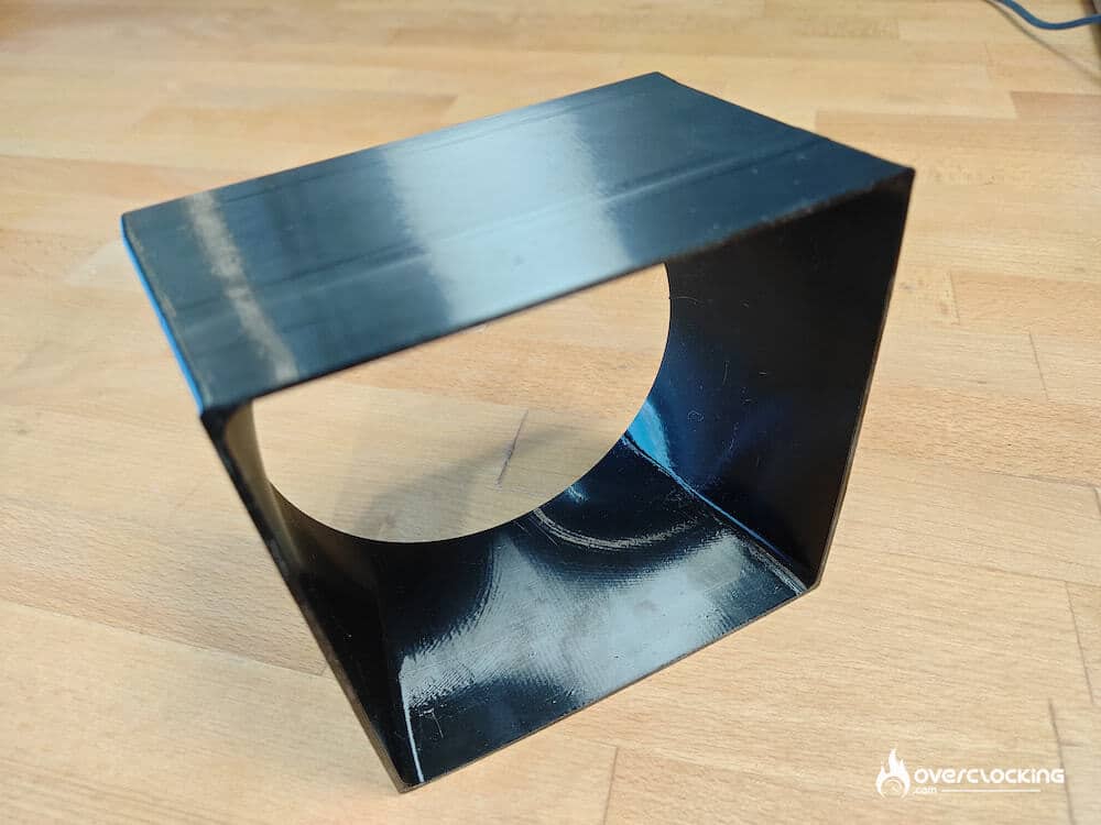

On tente un pièce avec un design plus organique avec le nouveau filament Galaxy de BambuLab. Vous pourrez voir avec et sans support.
Mon dernier Lego avait un problème de pneu arrière trop étroit. On y remédie avec le filament PETG-PRO d’Elegoo qu’on vient tout juste de calibrer en 2 étapes.
Ensuite j’ai voulu tester l’exactitude des dimensions et autres difficultés d’impression avec le test de Gabbox3D. Le surplomb est le seul problème rencontré. Les dimensions sont exactes. L’impression est très propre et sans artefact.

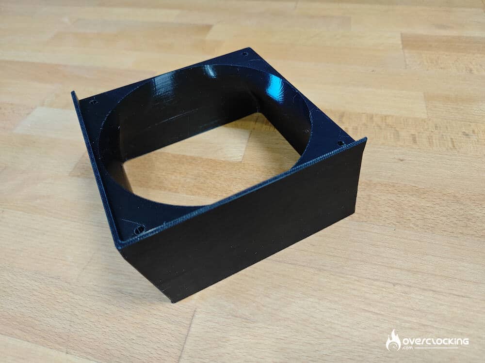

On passe à des projets plus ambitieux, notamment celui réalisé pour la Tweak League avec le filament très bon marché d’Elegoo, le PETG-PRO qui a été calibré via le logiciel.
