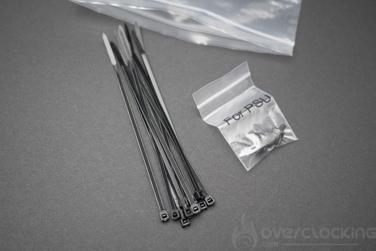

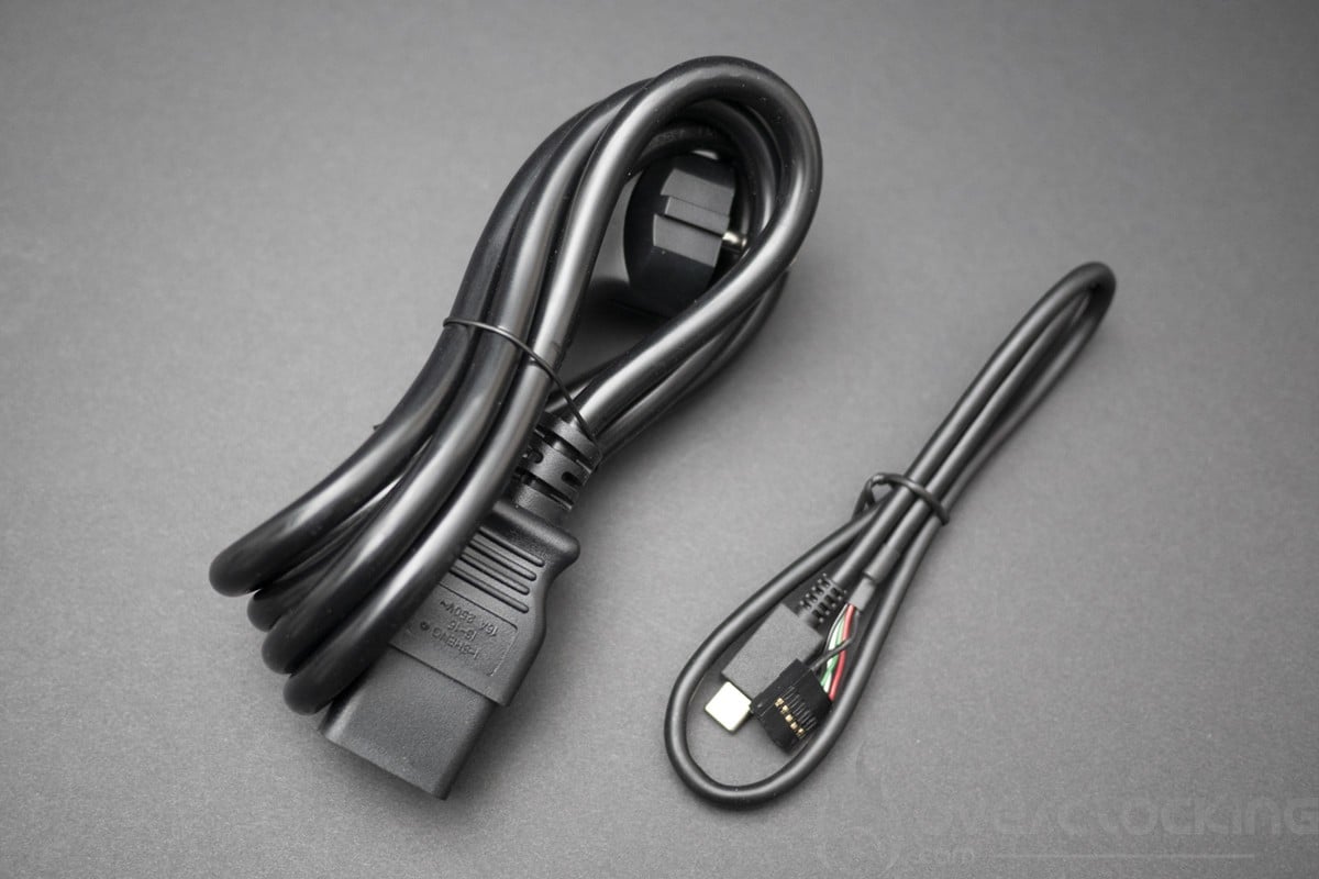

Au niveau des accessoires, Corsair nous propose :
  • Un manuel multi langues
  • Quatre vis 6-32 classiques pour le montage dans un boîtier
  • Dix serre-câbles velcros
  • Câble d’alimentation avec prise C19
  • Câble USB C vers USB 2.0 interne pour le logiciel

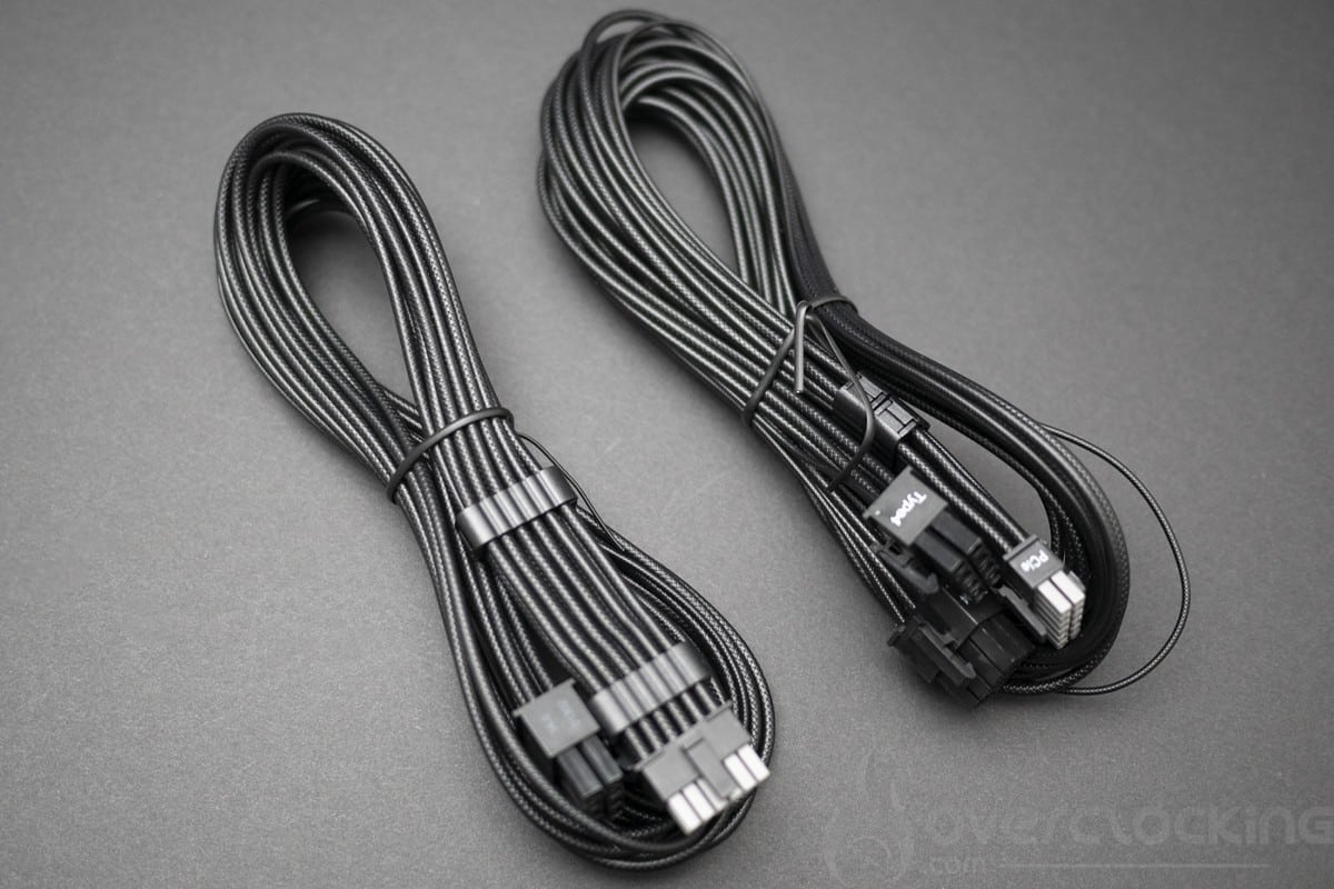

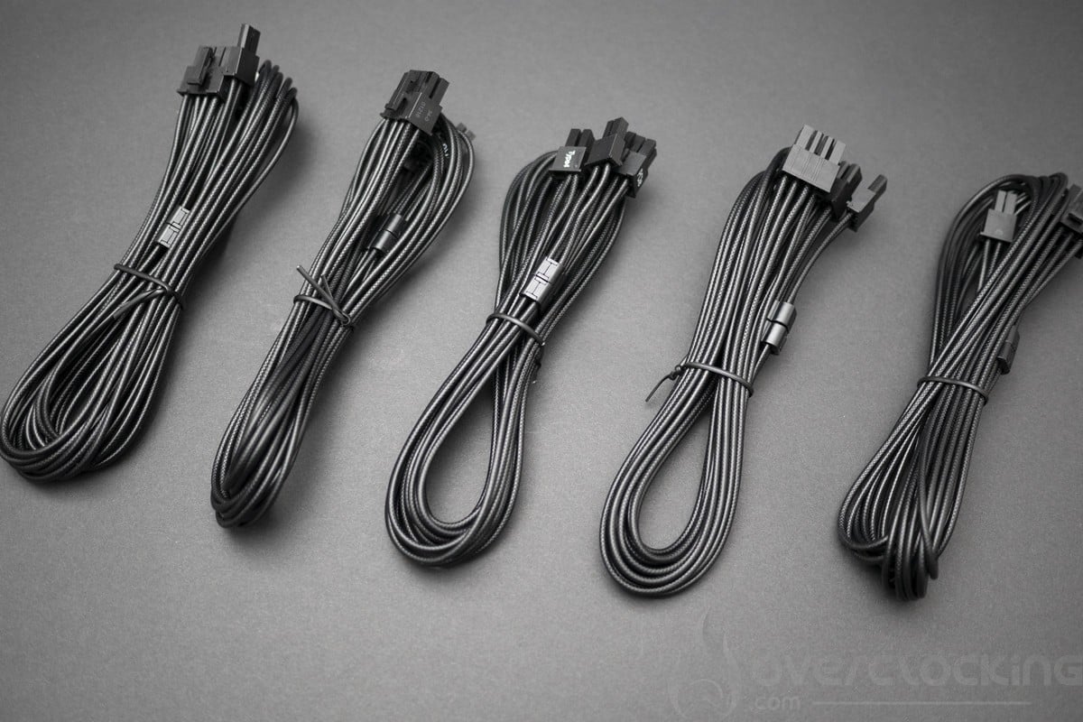

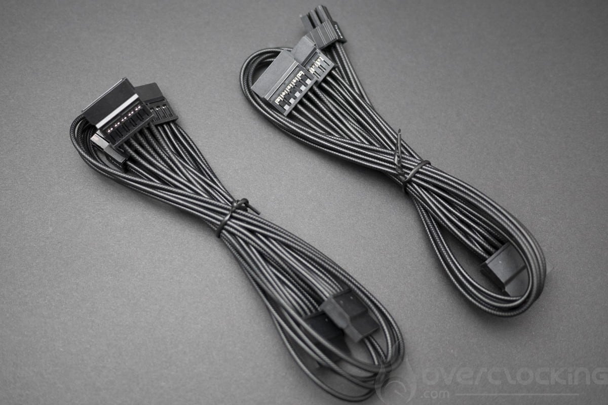

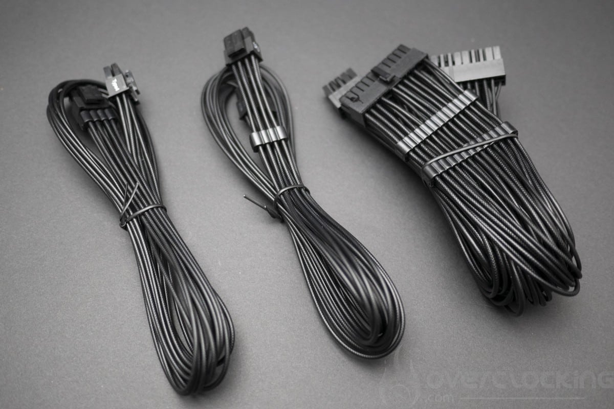

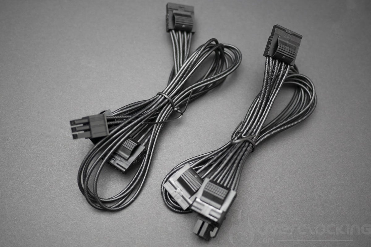

On passe maintenant au niveau des câbles :
  • 1x connecteur ATX 24 broches de 610 mm (un câble)
  • 2x connecteurs EPS12V 4+4 broches de 750 mm (deux câbles)
  • 5x connecteurs PCIe 6+2 broches de 650 mm  (5 câbles simples)
  • 2x connecteurs PCIe 5.1 (12V-2×6) de 650 mm (deux câbles de 2×8 coté alimentation)
  • 8x connecteurs SATA (sur deux câbles)
  • 6x connecteurs Molex (sur deux câbles)

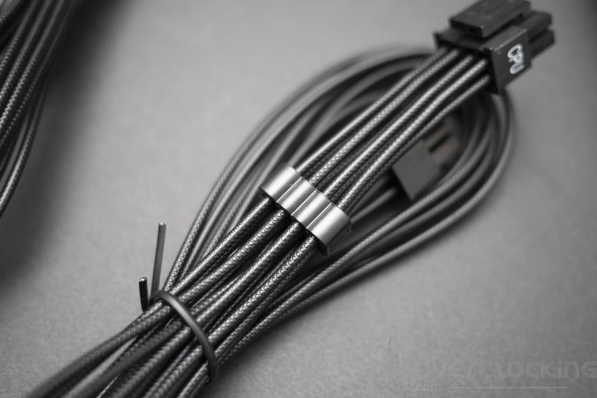

Les câbles sont de bonnes factures et disposent d’une gaine enrobant chaque fils. D’un point de vue montage, ils sont assez souples et faciliteront le montage dans des boîtiers avec de l’espace à l’arrière. Le petit plus: tous les câbles hormis SATA et MOLEX disposent de peignes préinstallés et qui glissent parfaitement pour améliorer le visuel.

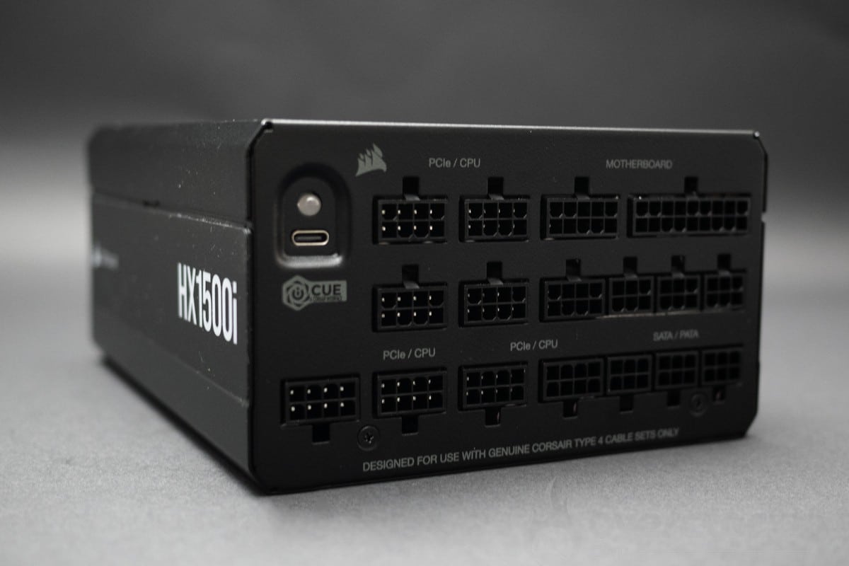

La Corsair HX1500i 2025

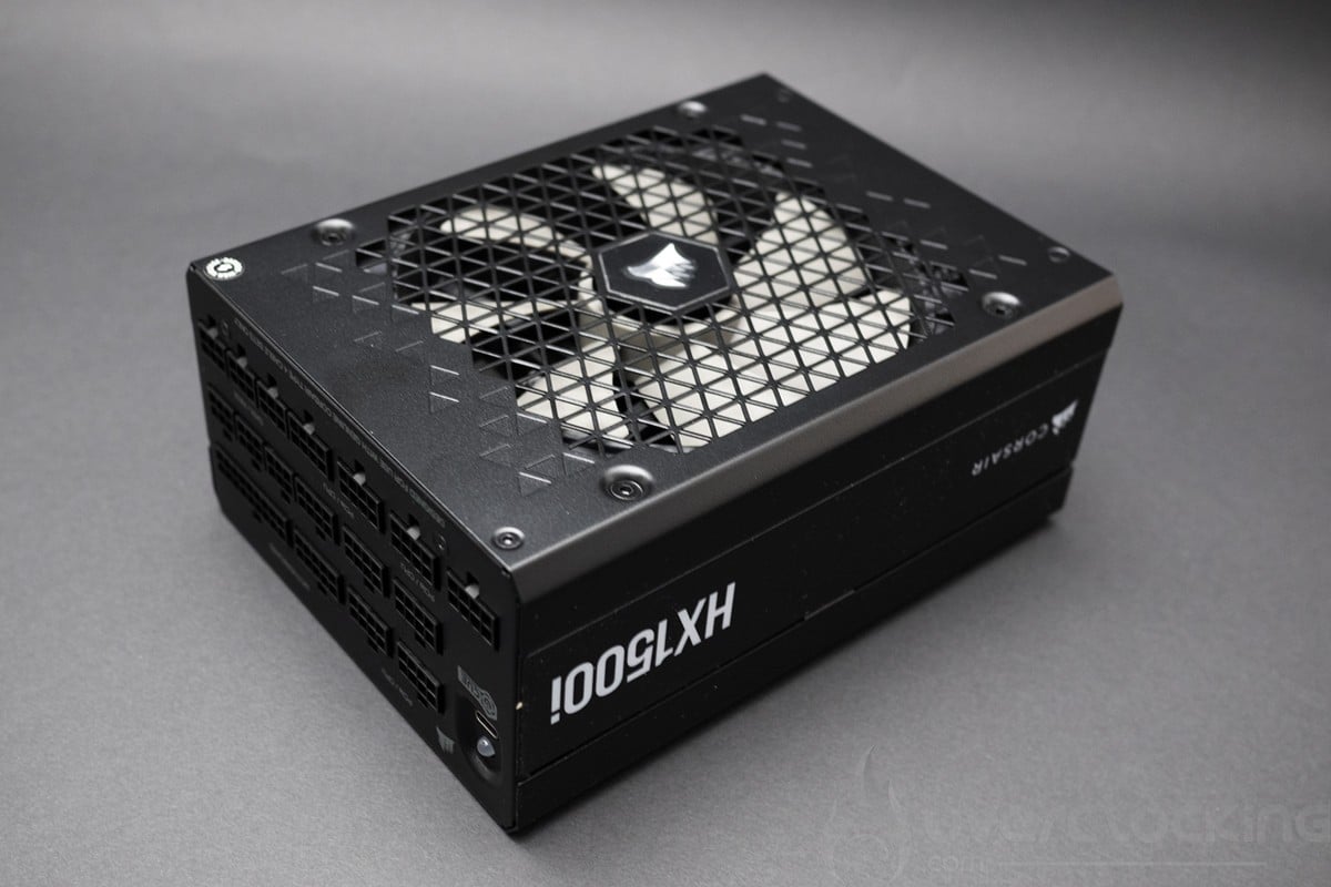

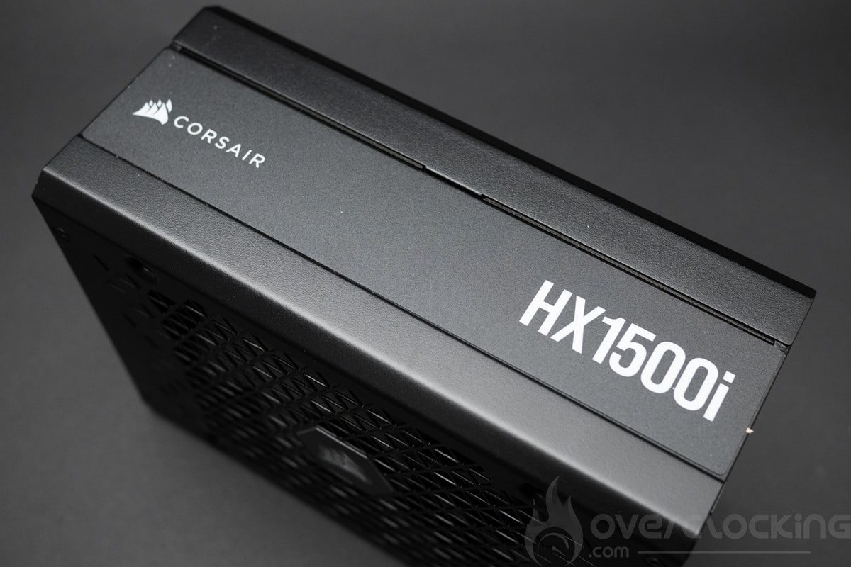

On commence avec les dimensions de cette Corsair HX1500i 2025, nous avons ici une alimentation de gamme premium avec un certain encombrement. Ces nouveaux modèles en 1200 W et 1500 W font les mêmes dimensions. Nous avons donc ici pas moins de 150 mm en largeur et 200 mm en profondeur pour une hauteur de 86 mm. Elle devrait donc rentrer sans mal dans tous les boitiers ATX modernes. Concernant le poids, nous sommes à environ 2,5 kg sur la balance.
Passons maintenant aux finitions, nous sommes sur un assemblage relativement simple en tôle avec une peinture de bonne qualité. Le dessus de l’alimentation dispose d’une grille aux formes triangulaires avec au centre le logo de la marque. Le design ne change pas de celui de la gamme 2022. Le ventilateur quant à lui est de 135 mm avec 7 pales. Celui-ci ne s’active presque pas même avec des charges pendant plus d’une heure entre 500 et 1000 W. Une fois activé, il se fait entendre à partir de 40 % sur notre table de bench, mais, cela devrait être inaudible dans un bon boîtier.

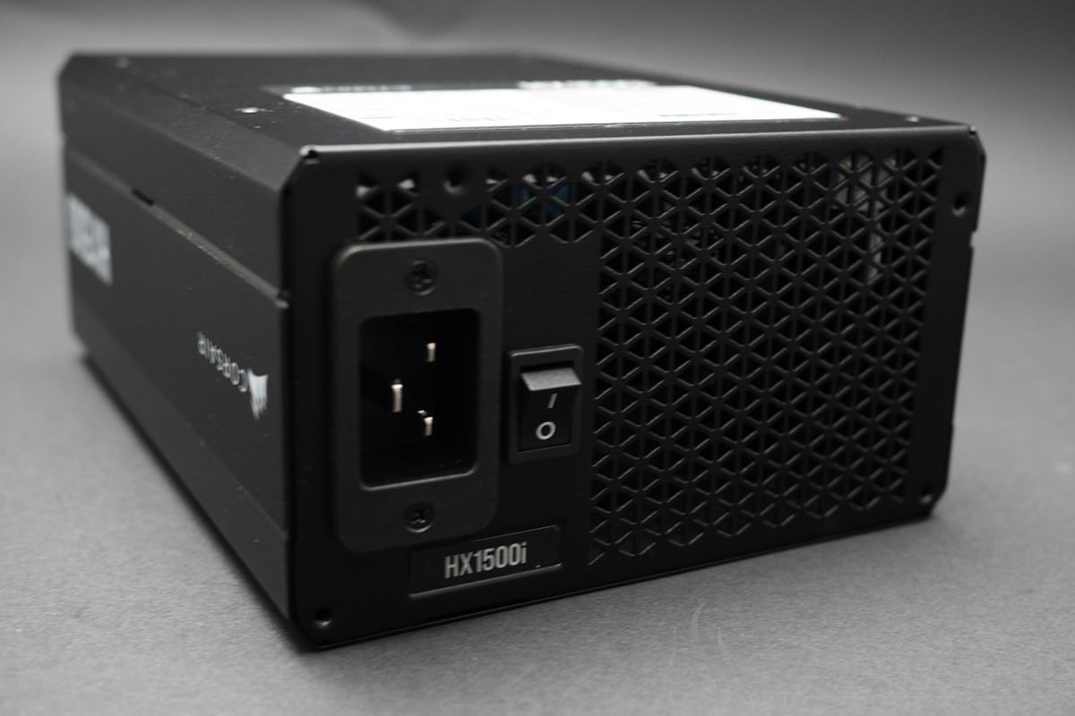

L’avant de l’alimentation reste très classique. On y retrouve le connecteur IEC C19 pour y brancher le cordon d’alimentation ainsi qu’un interrupteur de mise sous tension. En termes de design, rien ne laisse penser à une alimentation haut de gamme si ce n’est la présence d’un connecteur C19.

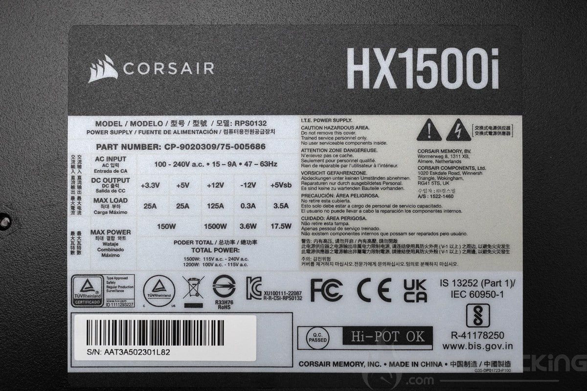

Pour ce qui est de la partie électrique, comme on peut le voir, cette HX1500i 2025 de 1500W affiche un seul rail 12 V. Ce rail à la capacité de délivrer une puissance de 1500 W pour 125 A. La conception interne est de très bonne qualité et repose sur des composants fiables et qui ont fait leurs preuves. Il nous tarde de pouvoir passer cet exemplaire au banc d’essai et lors de session d’overclocking extrême.
Les autres rails de leurs côtés affichent une intensité de 25 A pour les 3,3 V et 5 V. En puissance combinée, ça nous fait du 150 W, de quoi alimenter sereinement toute la partie périphérique de la machine : SSD, HDD, USB, & Cie. On termine par mentionner les rails -12 V de 0,3A (3,6 W) et 5 VsB de 3,5 A (17,5 W).

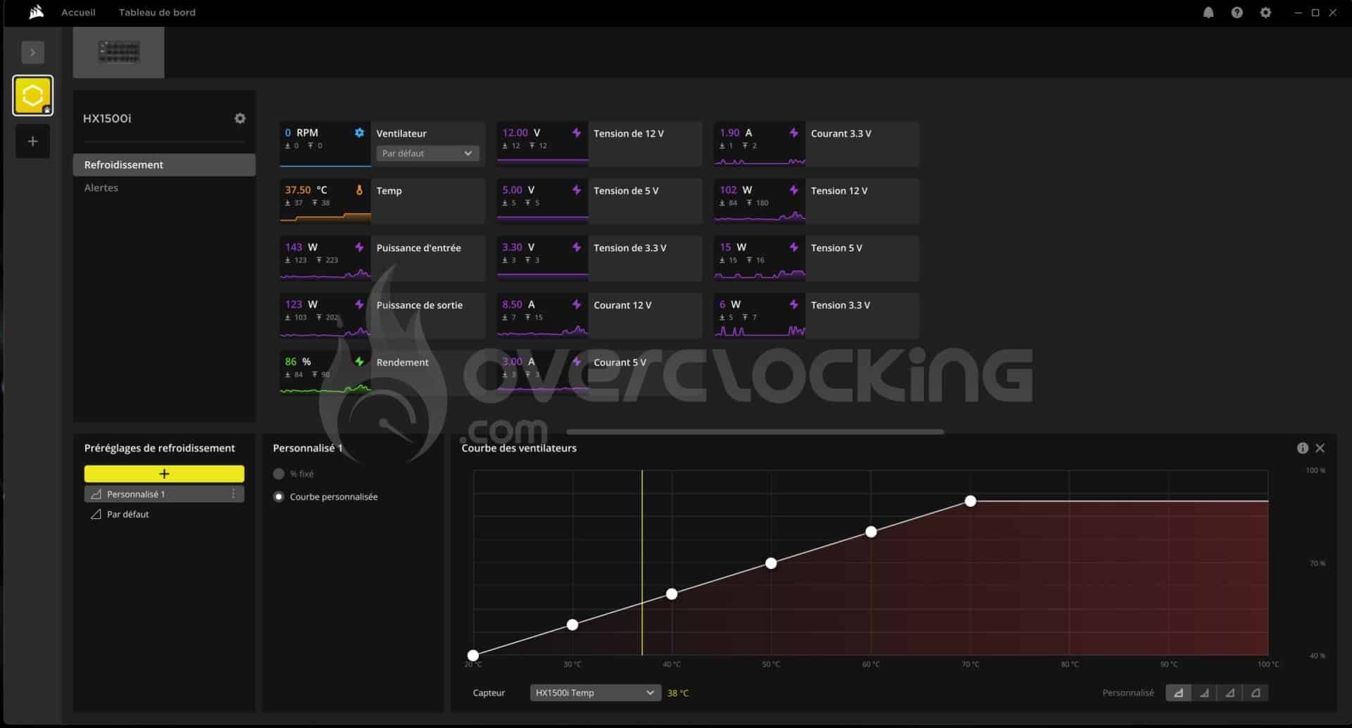

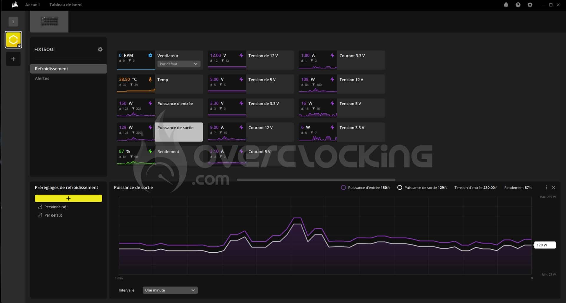

La Corsair HX1500i 2025 dispose comme pour ses précédentes versions d’un support logiciel via une connexion USB. Via le logiciel Corsair Icue, il sera possible de monitorer les tensions, puissances et températures directement sous Windows tout en donnant la main à l’utilisateur sur la gestion de la ventilation. Il est donc possible de créer une nouvelle courbe de ventilation, de forcer une ventilation constante ou bien de rendre l’alimentation passive.

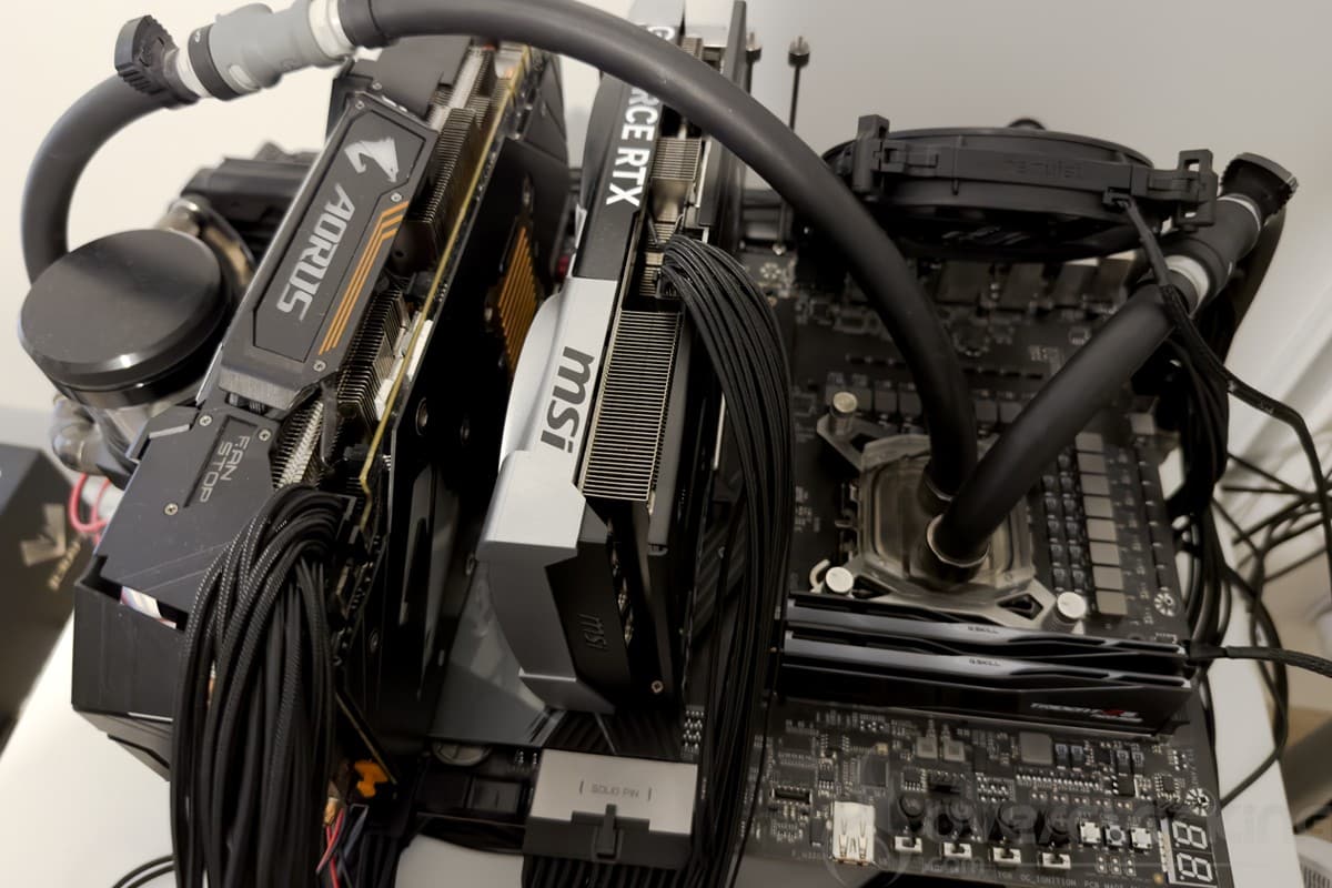

Voici la configuration qui sera utilisée pour le test :
  • Carte mère : Gigabyte Z790 Aorus Tachyon
  • Processeur : INTEL CORE i9 14900 KF
  • Mémoire : 2×16 Go Gskill Tridentz NEO 6000 CL26
  • Carte graphique n°1 : MSI RTX 5070 Ventus 2X
  • Carte graphique n°2 : Gigabyte Aorus GTX 1080 Ti Xtreme edition
  • Système de refroidissement : Watercool Heatkiller IV basic + radiateur 420mm
  • SSD : LEXAR NM1090 2To PCIE 5.0
  • Alimentation : Corsair HX1500i
  • Système d’exploitation : Windows 11 64 bits (version 24H2)
  • Écran : Dell S2721QSA
Le protocole de test s’oriente sur une série de différentes charges sur OCCT. Les différents scénarios suivants sont testés:
  • IDLE : la configuration est hors charge sur le bureau
  • i9-14900KF LOAD : mesures des tensions avec le CPU (i9-14900KF) uniquement
  • RTX 5070 LOAD : mesures des tensions avec la RTX 5070 uniquement
  • GTX 1080 Ti LOAD : mesures des tensions avec la GTX1080 Ti uniquement
  • Full System LOAD : mesures des tensions avec CPU, RTX et GTX en même temps
Les tensions des différents éléments sont mesurées via un appareil externe:
  • Carte mère : mesures en passthrough sur le câble ATX 24 pins

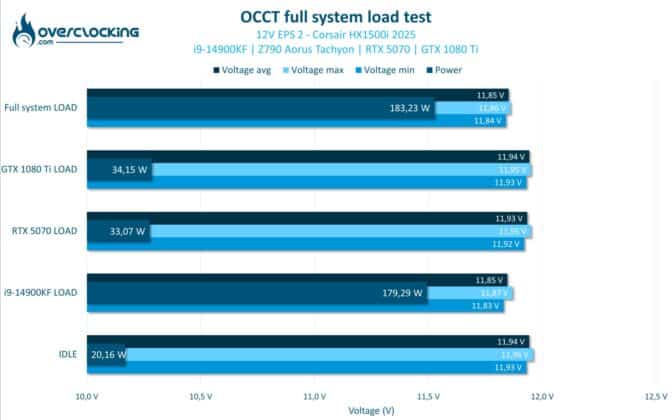

  • i9-14900KF : mesures en passthrough sur deux câbles EPS 8 pins

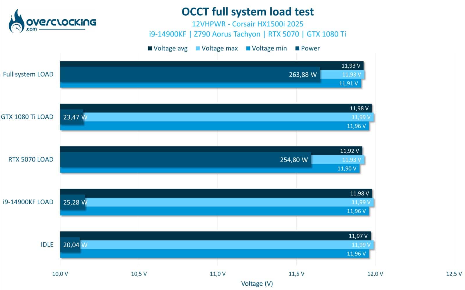

  • RTX 5070 : mesures en passthrough sur le câble 12VHPWR (12V-2×6)
  • GTX 1080 Ti : mesures en passthrough sur deux câbles PCIe 6+2 pins
  • Prise PCIe 6 pins sur carte mère : mesures en passthrough sur un câble PCIe 6 pins
Nôtre système de mesure ne permet pas la mesure de consommation sur des prises MOLEX et SATA, le système de refroidissement (pompe D5 et 4 ventilateurs Be Quiet! Silent Wings 4 120 mm) n’est donc pas inclus dans les mesures.

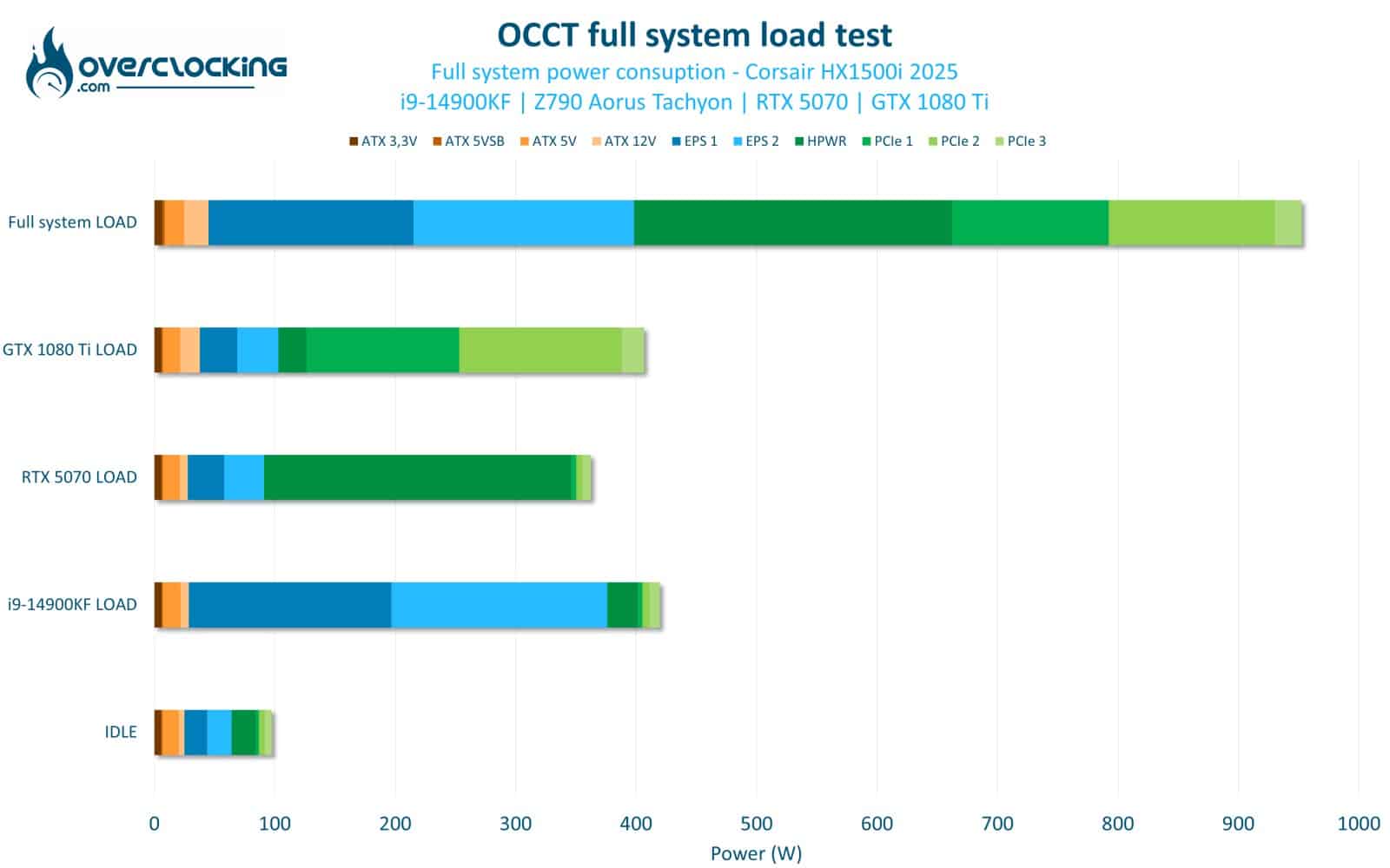

Avant de commencer, il est important de rappeler certains points concernant notre système de mesure  utilisé ici. Ici, les mesures sont faites sur des composants et non pas via des appareils de laboratoire comme des générateurs de charges. Les fluctuations, dues à l’électronique complexe que peuvent être des CPU ou GPU en charges peuvent influer grandement sur les chutes de tension. Nôtre appareil de mesure permet de séparer les mesures des différents composants, chose qui n’est pas faite d’ordinaire ou seule une tension 12 V est relevé.

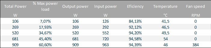

Rendement et Ventilation :
Dans ce tableau sont regroupées les mesures de puissances, rendements, ventilation.
Comme on peut le voir, la HX1500i 2025 parvient à tenir un rendement supérieur à 94 % au-dessus de 520 W de consommation. Comme le montre la fiche technique, elle est aussi capable de maintenir une charge de 700 W en passif en contenant la température sous les 60 °C. La ventilation s’active après plusieurs minutes à 900 W faisant redescendre grandement la température.

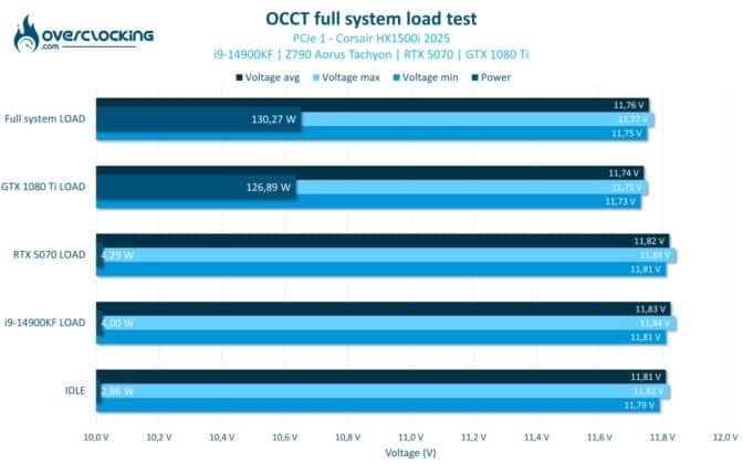

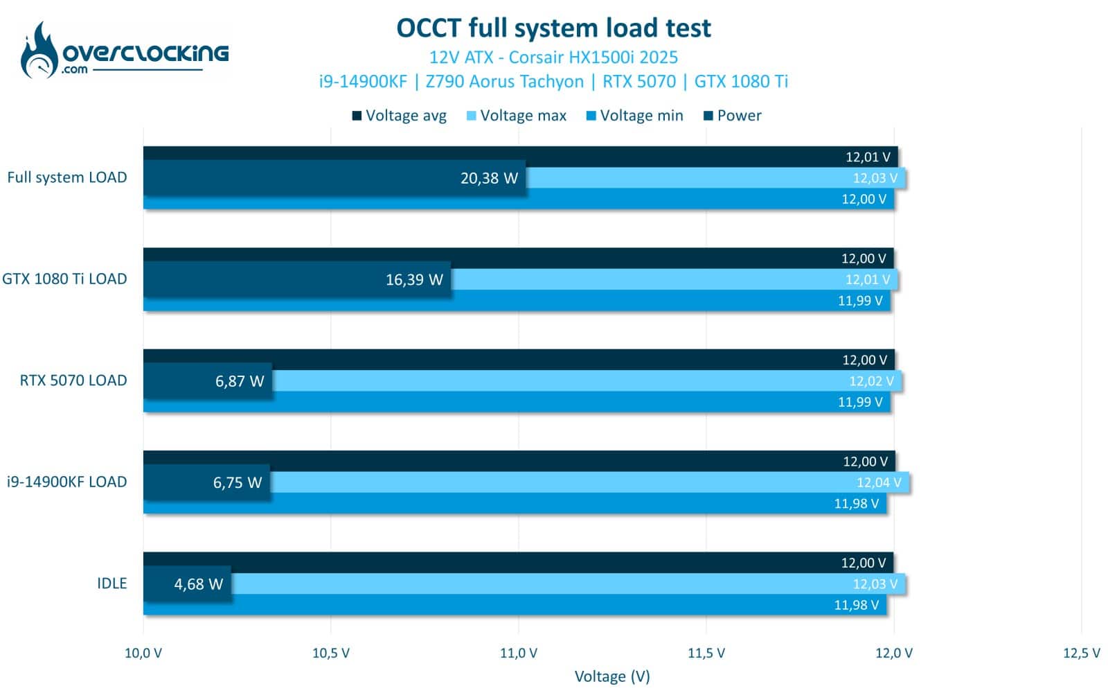

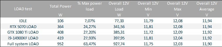

Mesures en 12 V :

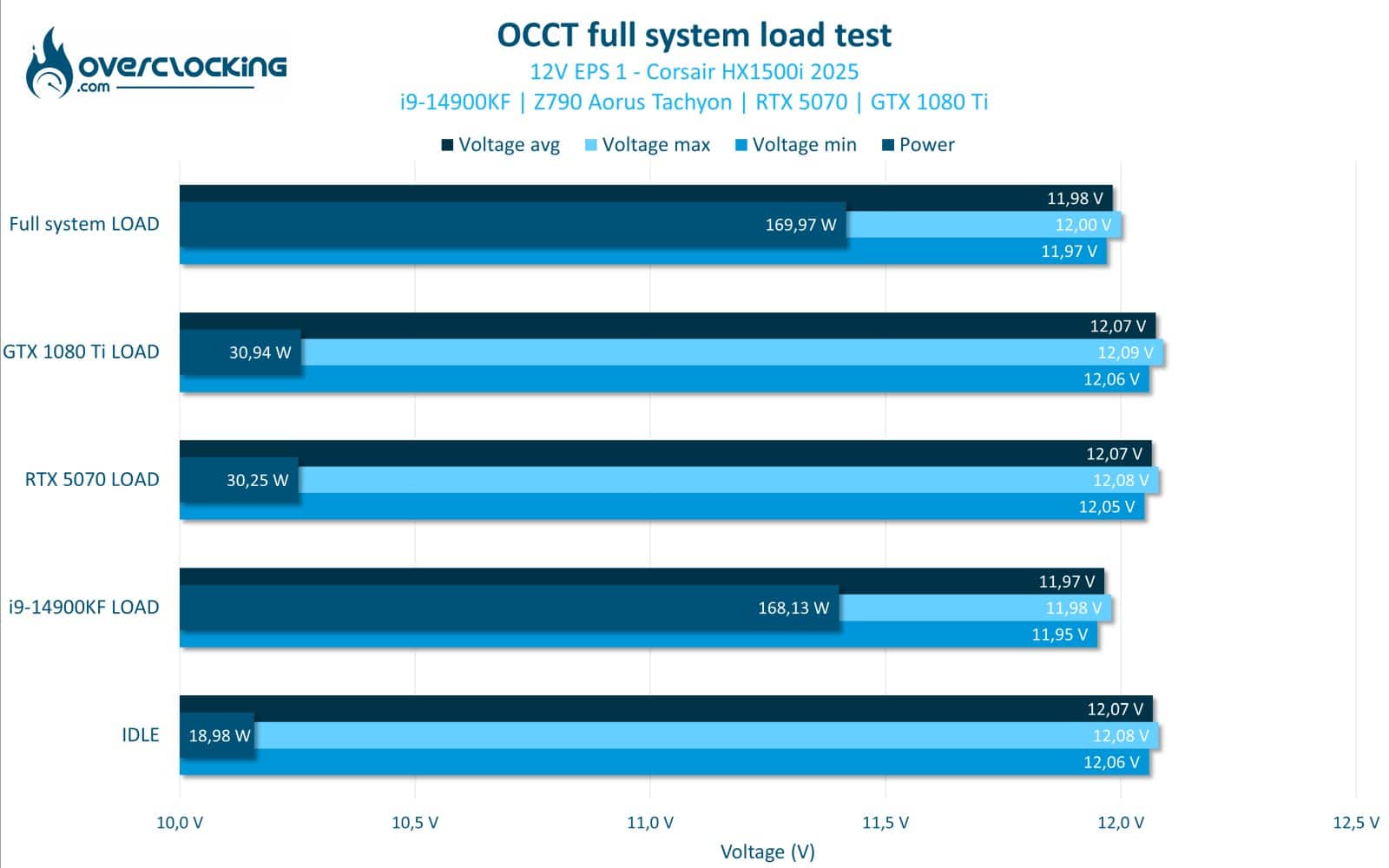

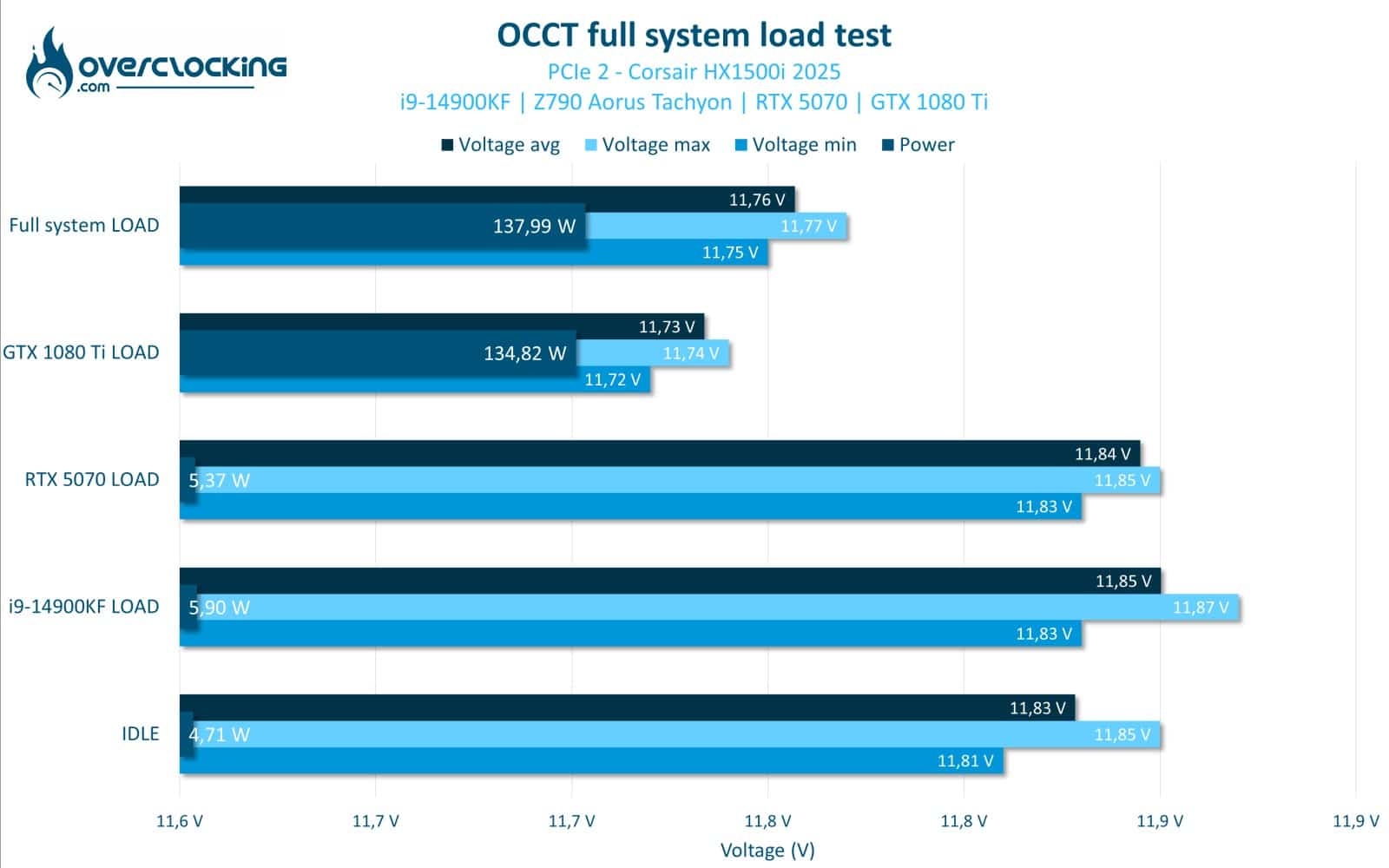

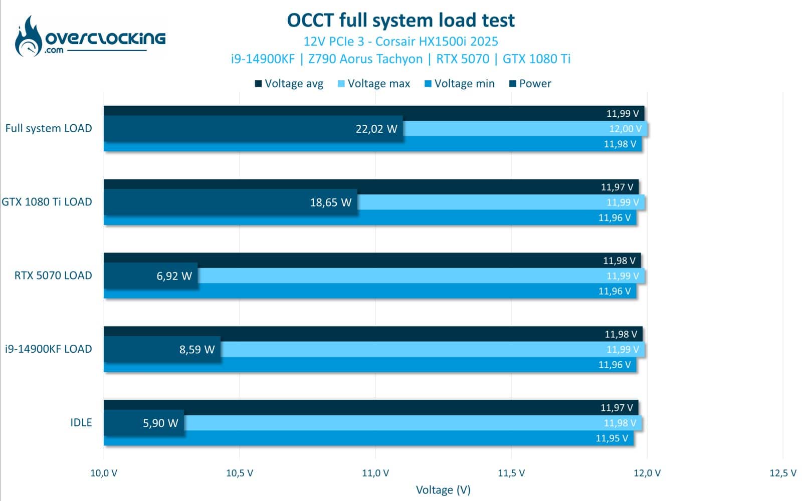

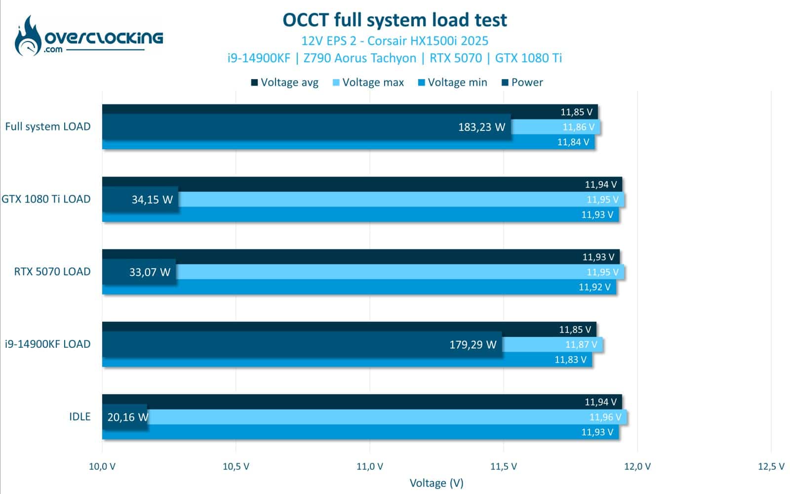

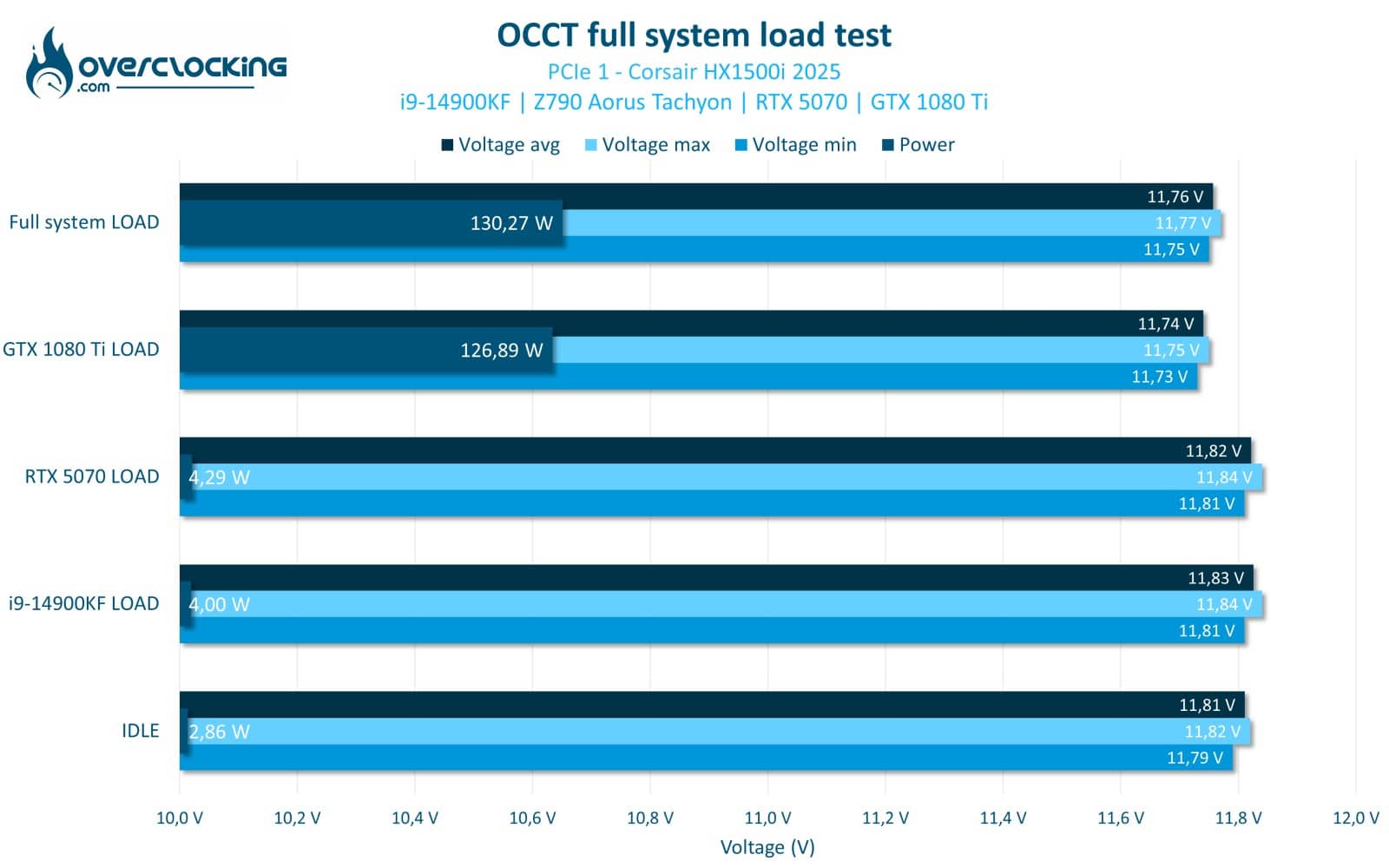

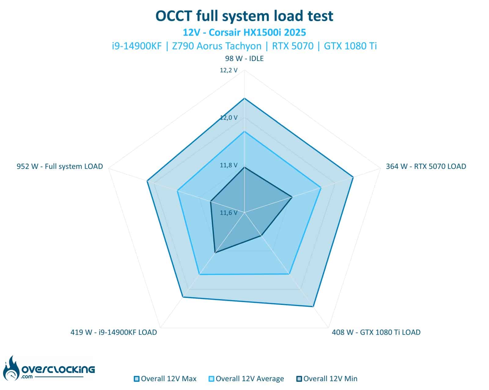

Dans ce tableau sont regroupées les mesures de puissance globale, de puissance sur le rail 12V ainsi que les relevés minimum, maximum et moyen des tensions 12 V suivant différents niveau de charges.
Comme on peut le voir, la moyenne sur le 12 V est très stable peu importe la charge avec une fluctuation de seulement 0,04 V. Seul le niveau minimum varie plus avec jusqu’à 0,09 V de fluctuation essentiellement due au connecteur PCIe 6+2 pins n°2 de la GTX 1080 Ti.

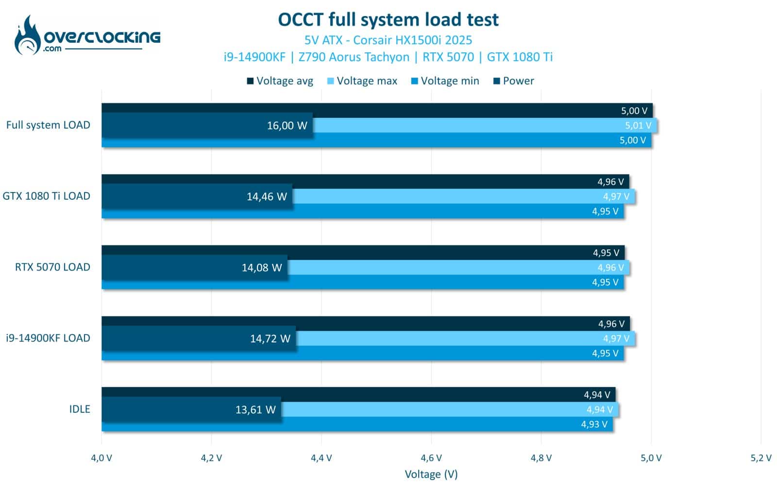

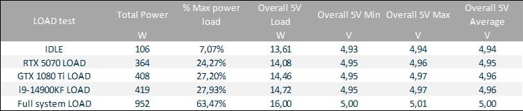

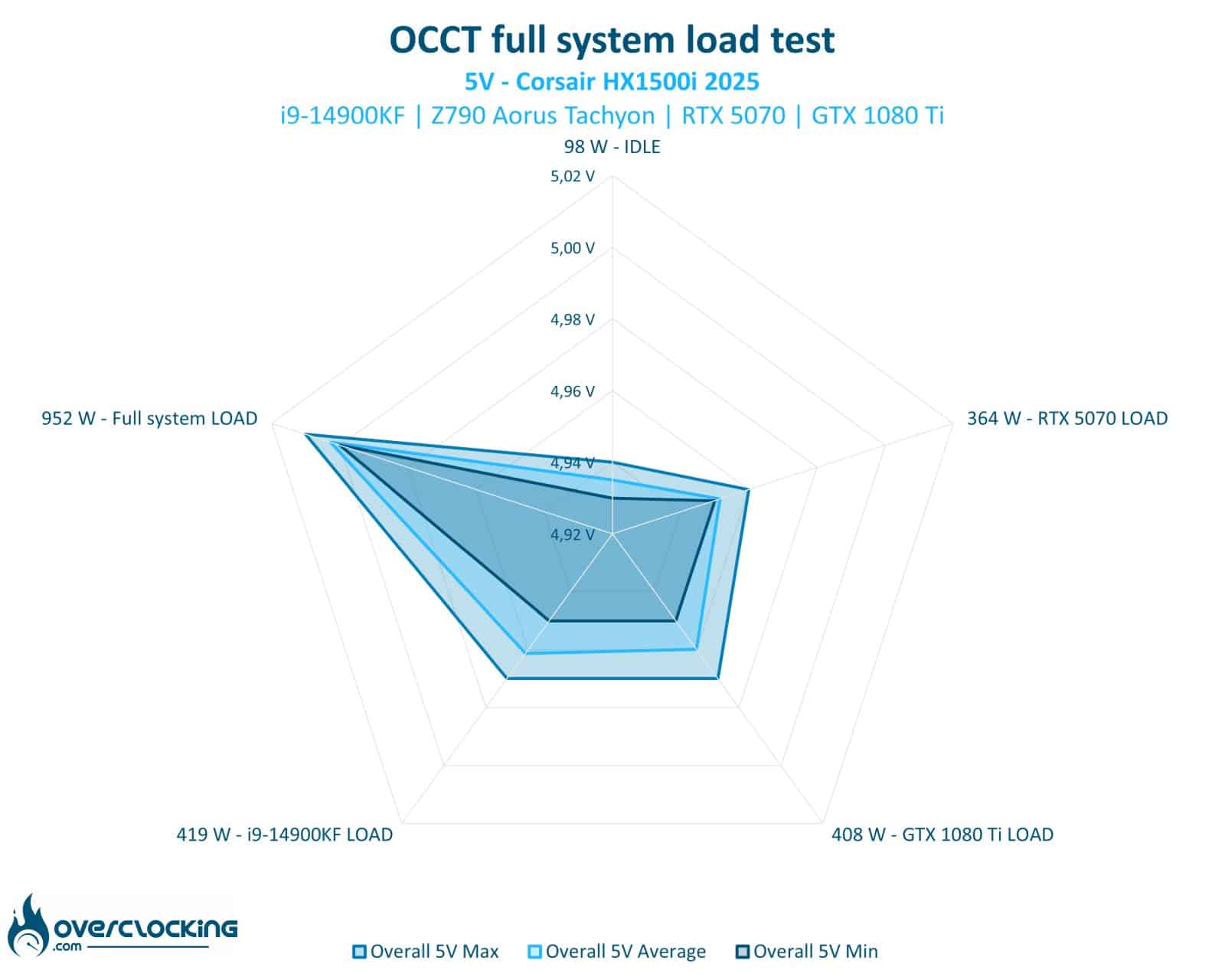

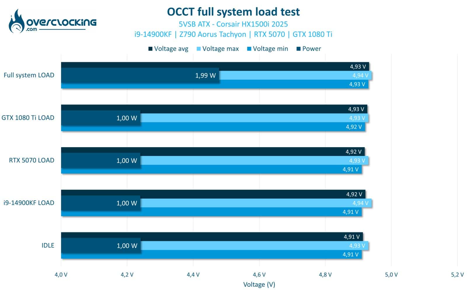

Mesures en 5 V :
Dans ce tableau sont regroupées les mesures de puissance globale, de puissance sur le rail 5 V ainsi que les relevés minimum, maximum et moyen des tensions 5 V suivant différents niveau de charges.
La moyenne sur le 5 V est aussi assez stable même si elle augmente avec la charge avec une fluctuation de 0,06 V. L’écart-type est très réduit même à forte charge avec une variation de seulement 0,01 V entre le minimum et le maximum relevé.

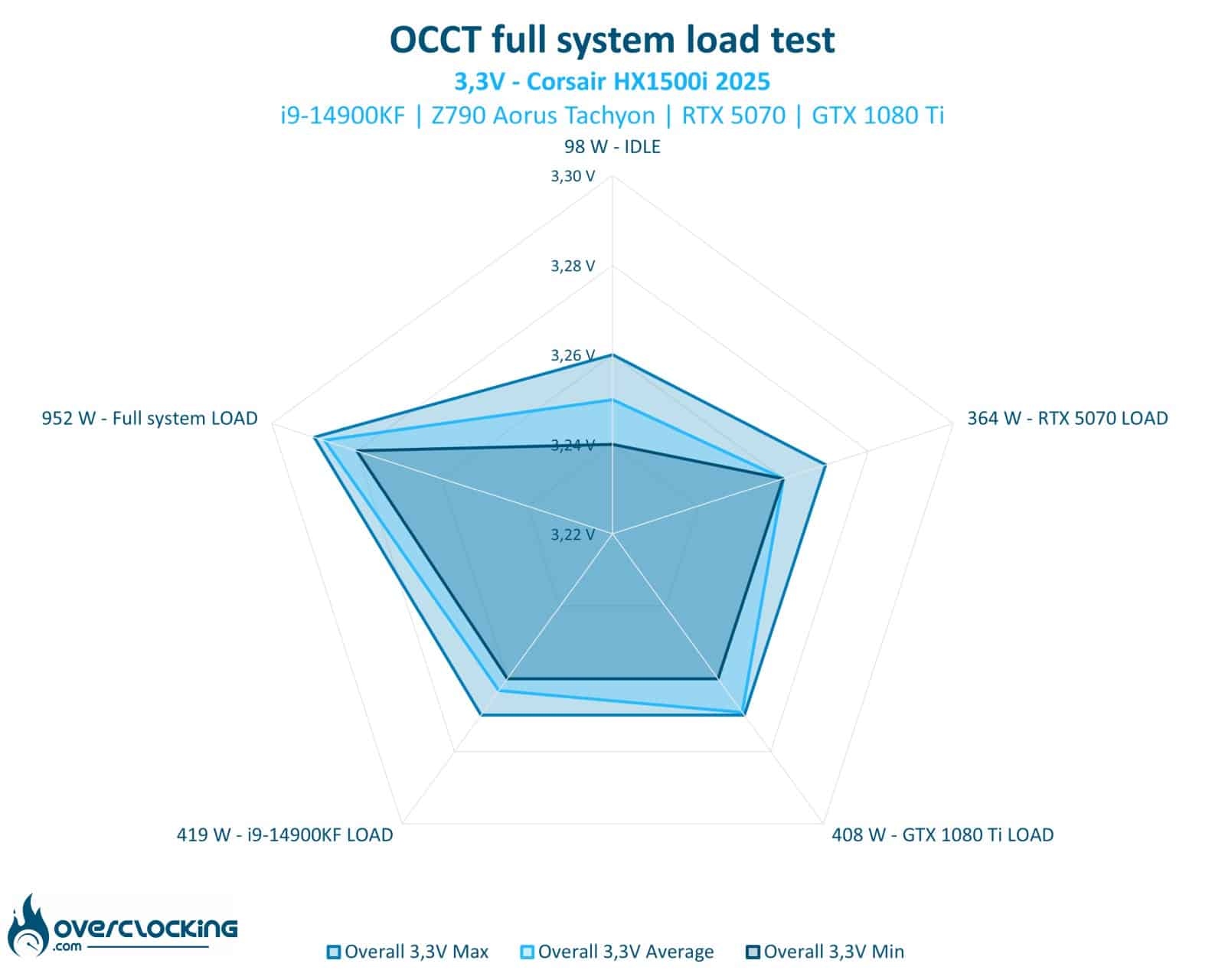

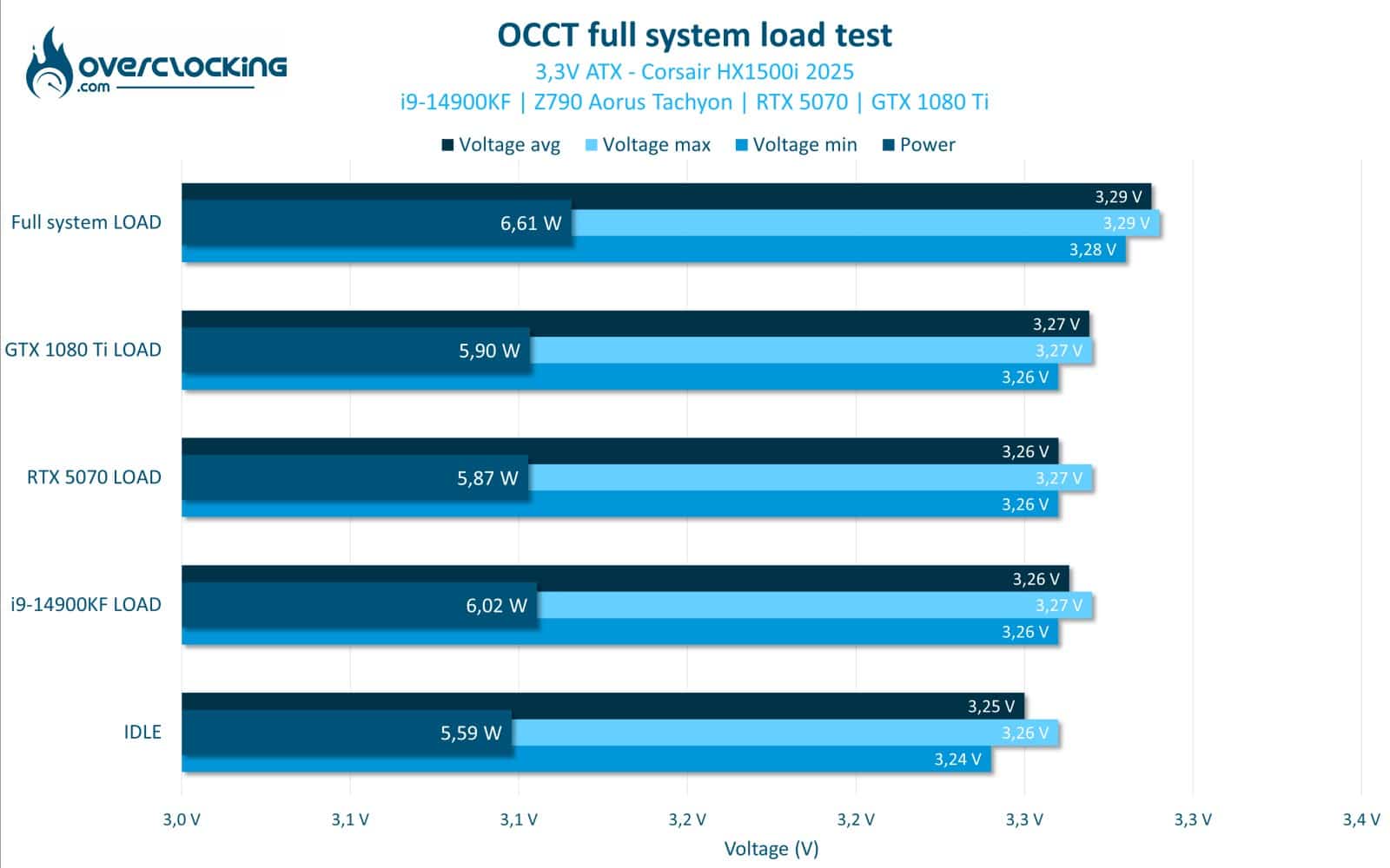

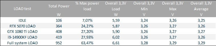

Mesures en 3,3 V :
Dans ce tableau sont regroupées les mesures de puissance globale, de puissance sur le rail 3,3 V ainsi que les relevés minimum, maximum et moyen des tensions 3,3 V suivant différents niveau de charges.
La moyenne sur le 3,3 V est aussi assez stable avec moins d’influence du niveau de charge globale que sur le rail 5 V. La fluctuation sur la moyenne est de 0,04 V. L’écart-type est très réduit même à forte charge avec une variation de seulement 0,01 V entre le minimum et le maximum relevé.

Mesures du CPU (i9-14900KF) : 2x EPS 8 pins
Mesures du GPU 1 (RTX 5070) : 1x 12VHPWR (12V-2×6)
Mesures du GPU 2 (GTX 1080 Ti) : 2x PCIe 6+2 pins
Mesures du port PCIe 6 pins de la Carte mère : 1x PCIe 6+2 pins

  • Les câbles gainées individuellement
  • Les peignes sur les câbles
