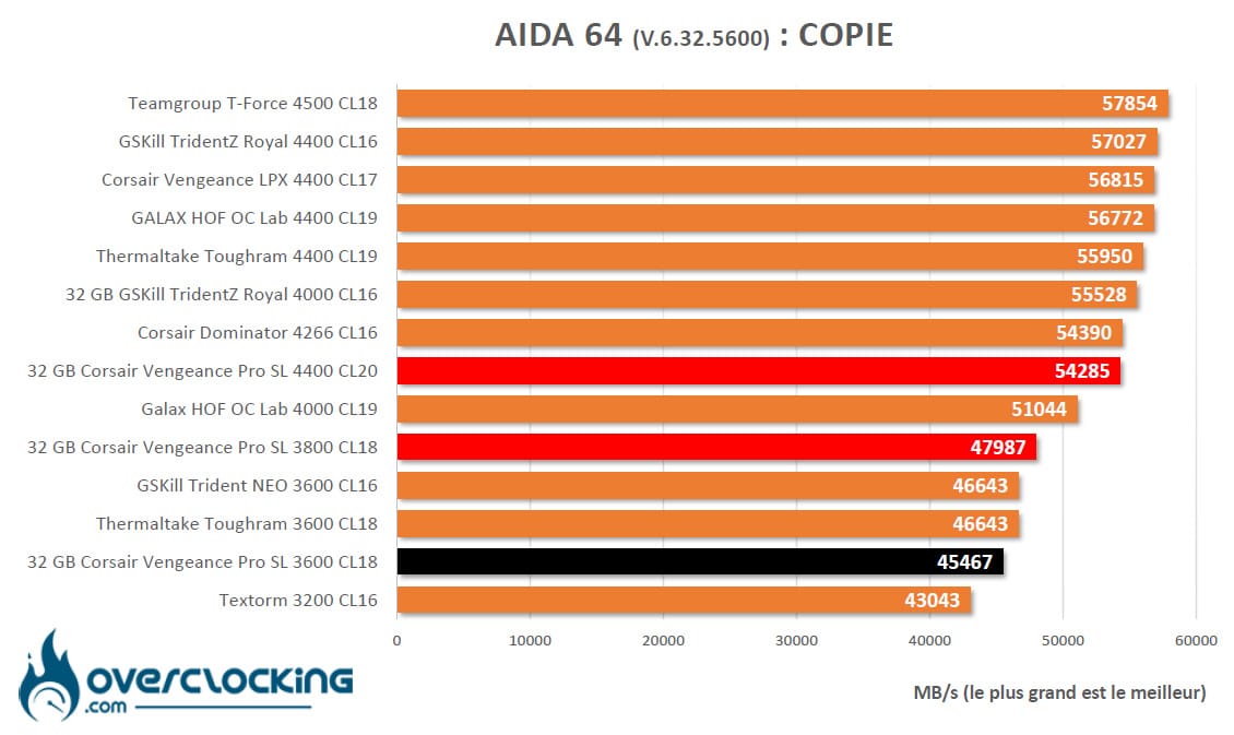

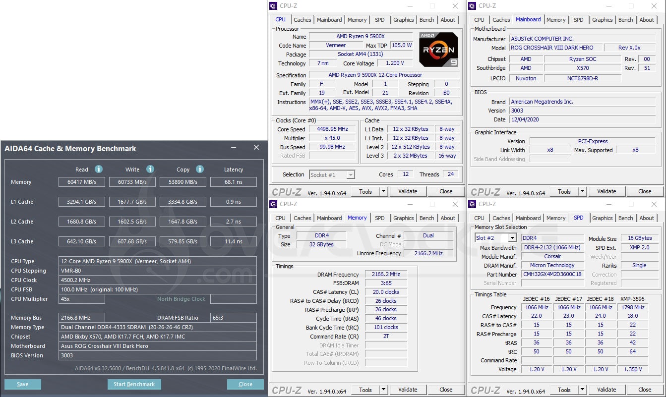

Alors, oui, nous avons dit, très bonne surprise puisque notre kit accepte de monter à 4333 MHz tout en conservant un ratio de 1:1 en acceptant une fréquence FCLK de 2166 MHz. Comme le montre la capture ci-dessous, les performances décollent. Malheureusement, seul le test memory sous Aida64 s’est montré stable. Pour les Geekbench, soit le score était mauvais soit le benchmark se coupait.

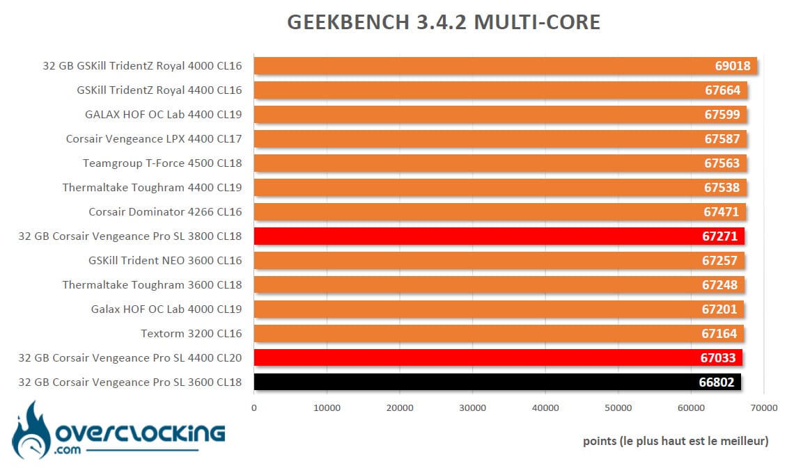

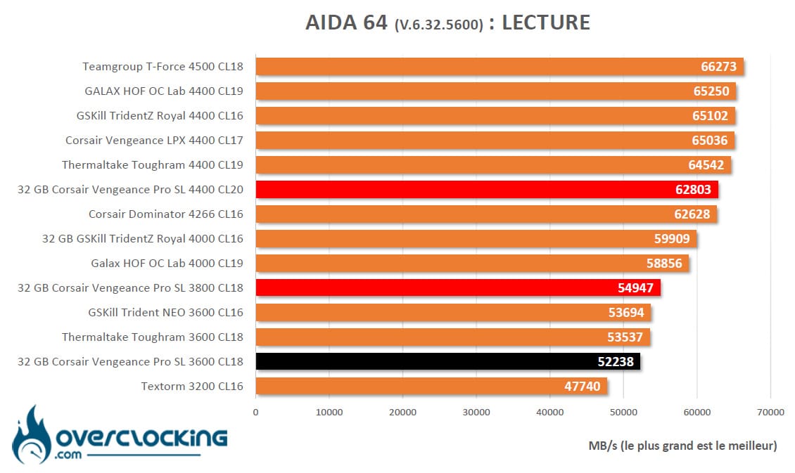

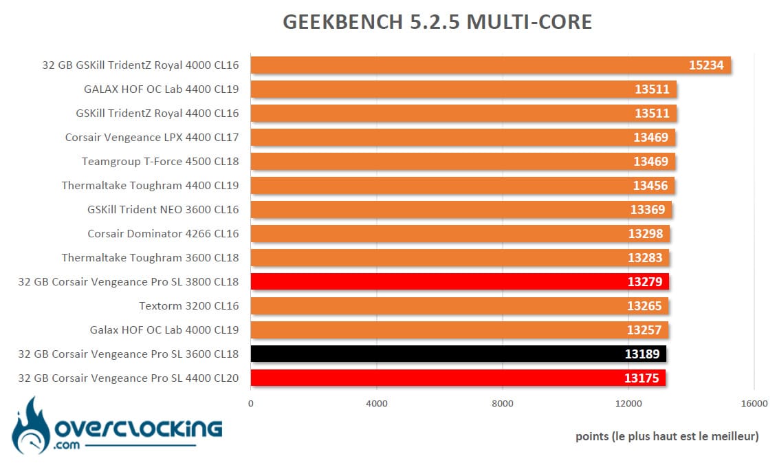

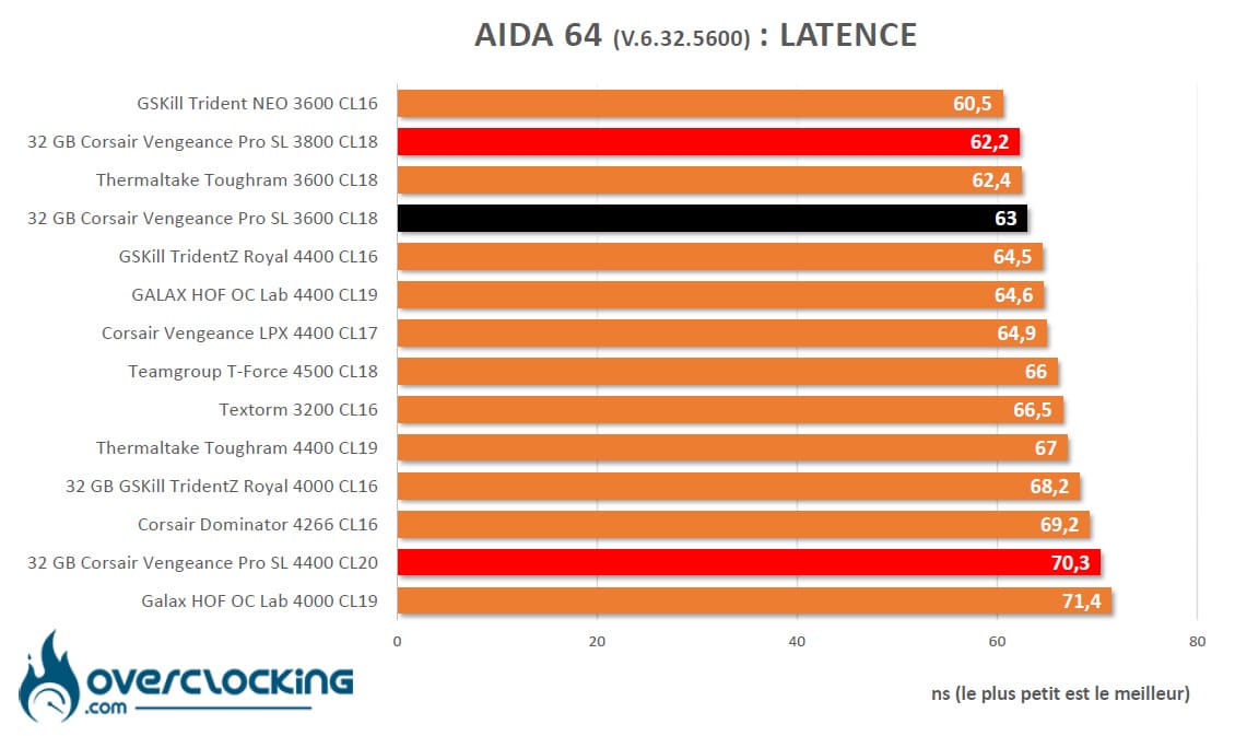

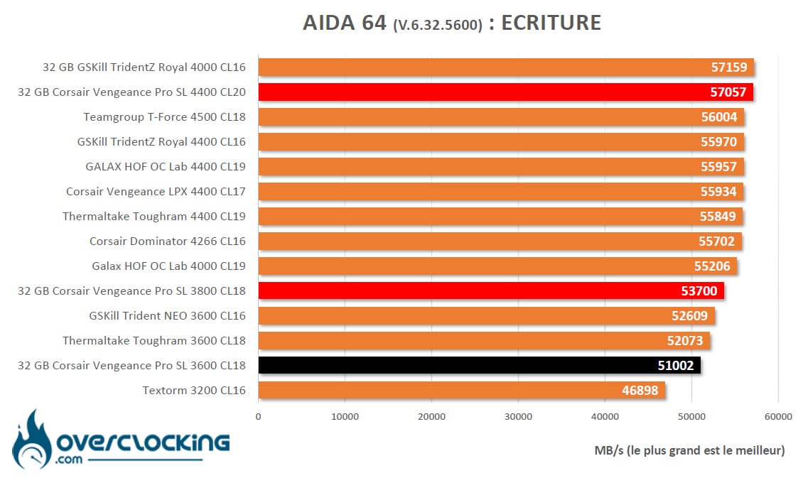

De plus, les profils disponibles sur notre ROG Crosshair VIII Dark Hero ne passe malheureusement pas puisqu’ils sont optimisés pour des puces B-die mais de la marque Samsung et pas Micron. Voyons tout de même ce que nous avons pu obtenir comme résultats avec nos deux nouveaux profils : 3800 MHz 18-22-22-42 1.4v (FCLK 1900 MHz) et 4400 MHz 20-26-26-46 1.5v (FCLK 1900 MHz).

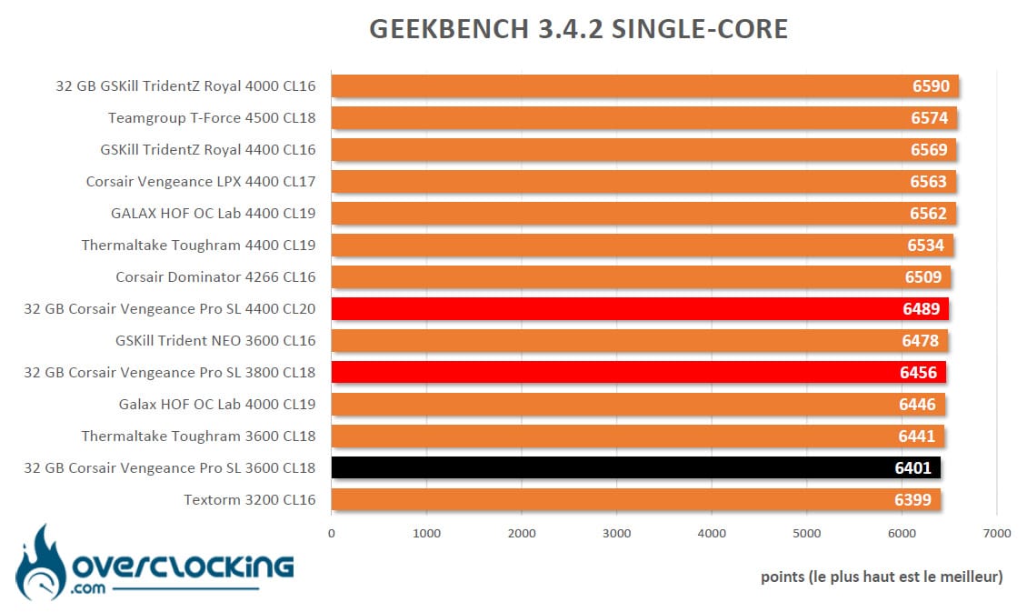

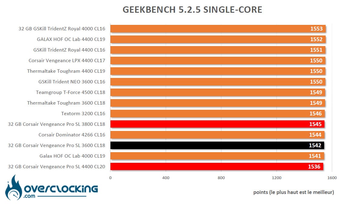

C’est le profil en 4400 MHz qui permet de voir les score grimper, même si le passage à 3800 MHz a déjà un excellent effet sur les résultats.
Sur le score single-core, c’est le profil à 4400 MHz qui se montre le plus performant, mais en multi, c’est celui à 3800 MHz. Sous Geekbench 5, c’est le profil à 3800 MHz conservant un ratio 1:1 permettant une fréquence FLCK de 1900 MHz qui se montre plus performant.
