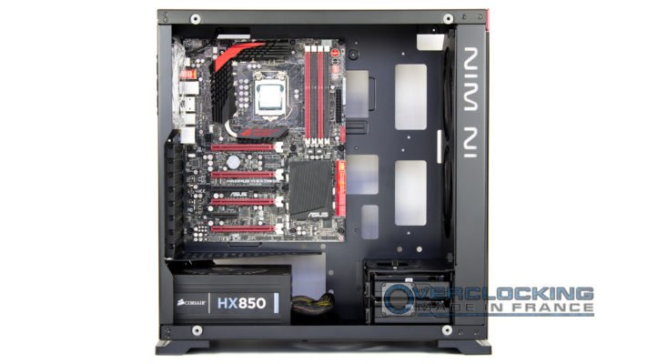

- Carte mère : ASUS Maximus VI Extreme
- Carte graphique : Sapphire R9 290 Tri-X
- Ventirad Scythe Ninja 4
- Alimentation Corsair HX-850
Tout d’abord, nous commençons par installer l’alimentation. Pour ce faire, nous l’avons placée ventilateur vers le haut puisque le fond du boîtier n’est pas ajouré. En revanche, veillez à ne pas perdre les vis de votre alimentation (chose que nous avons fait) car In Win n’en fourni pas de nouvelles.

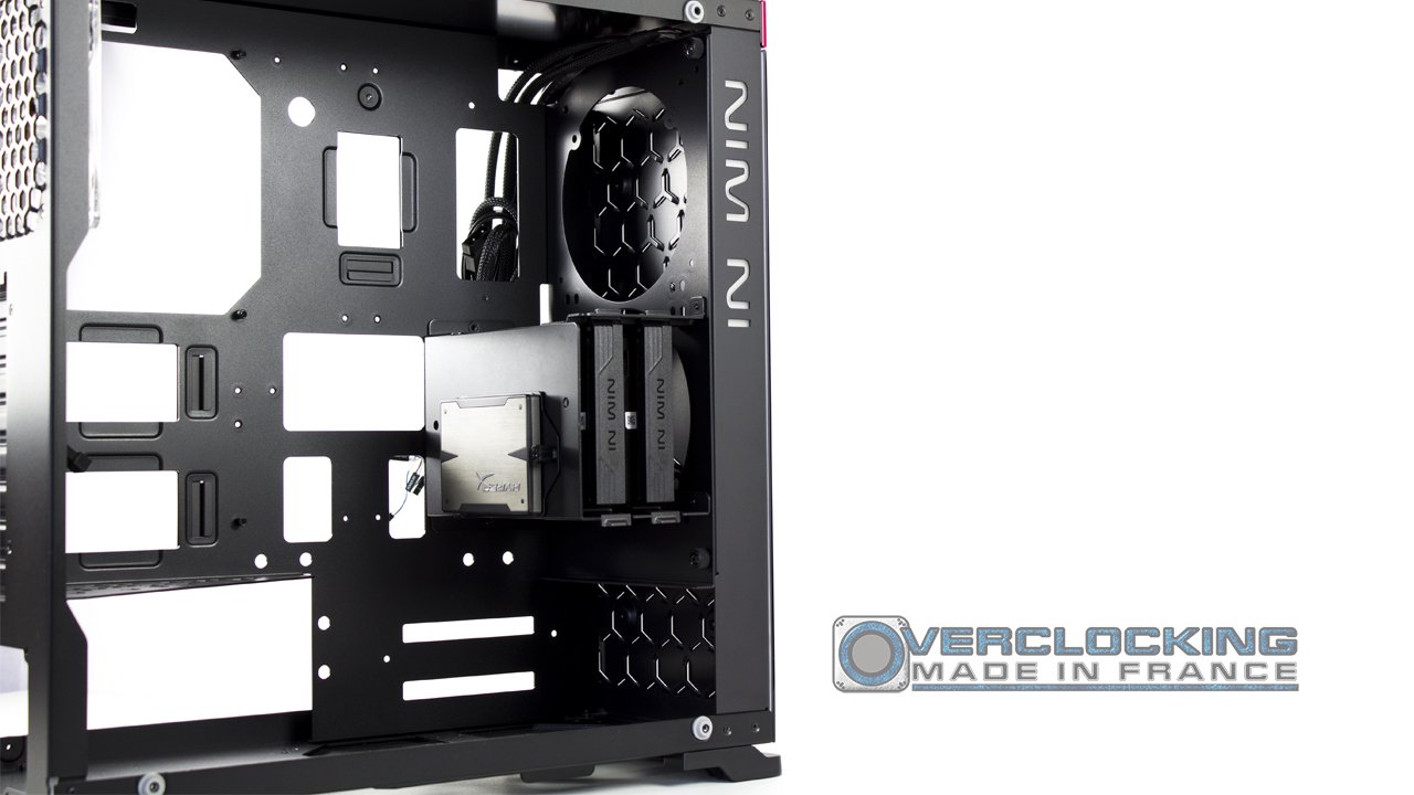

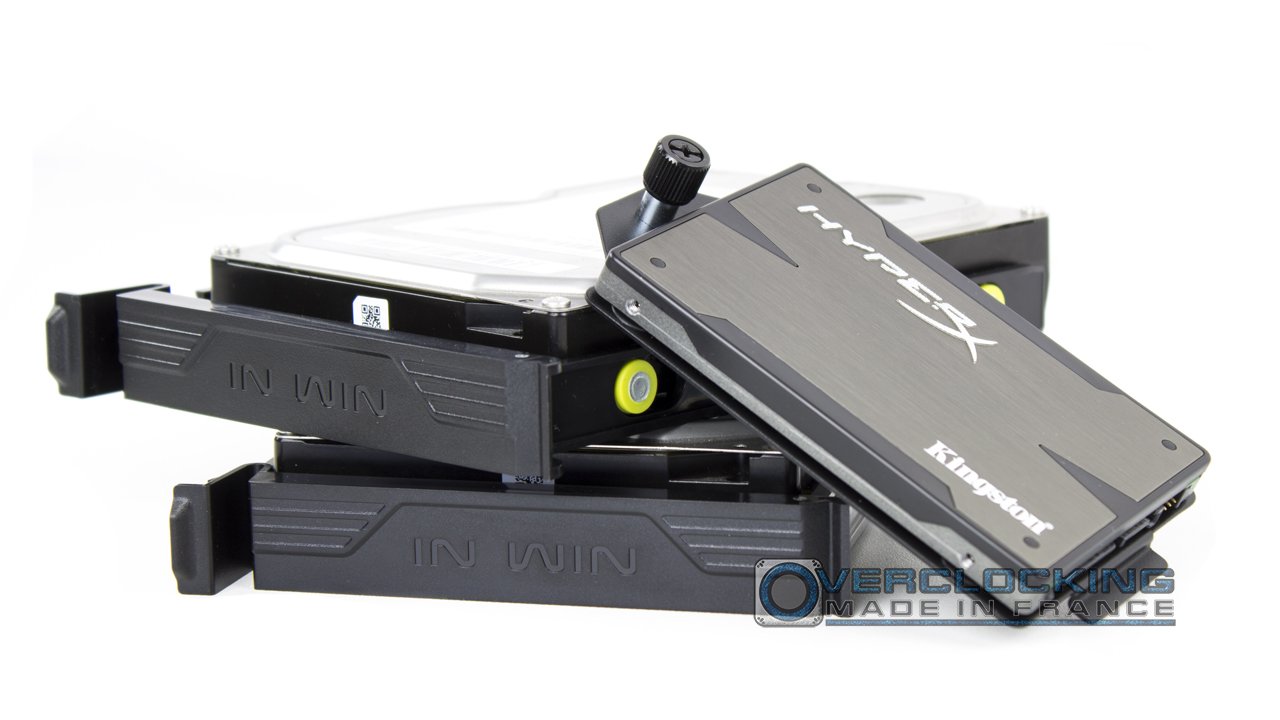

Pour la mise en place de la partie stockage, nous avons sorti les paniers de leur cage puis les avons insérés les disques durs à l’intérieur. Cette étape n’est pas compliquée puisque le montage se fait sans outils, pour les unités 3’5 du moins. Il suffit simplement de caler les petits taquets à l’intérieur des pas de vis du disque dur en pliant légèrement le panier HDD.
Pour les unités 2’5, il suffit de prendre une platine, de visser le SSD/HDD dessus en prenant garde à ne pas orienter la connectique vers la vis à main. Puis il nous a fallu fixer le SSD à son emplacement. Rien de bien compliqué pour cette étape.

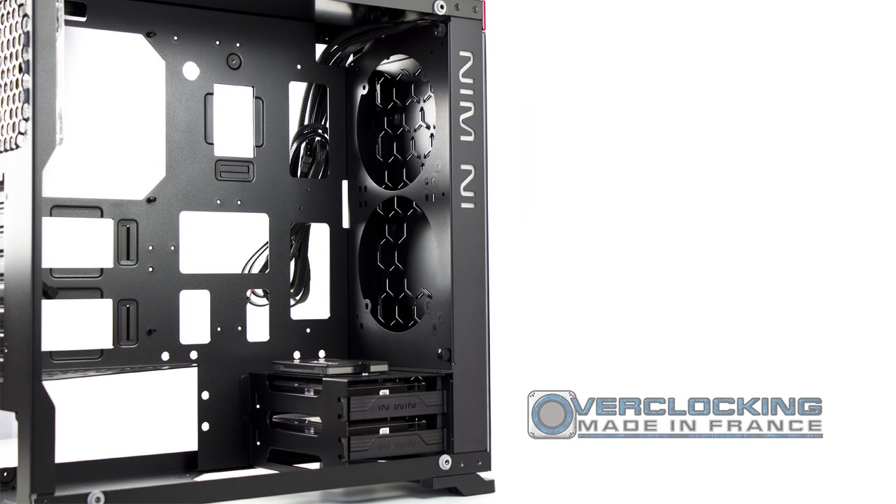

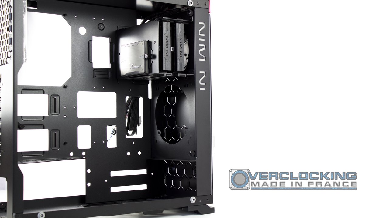

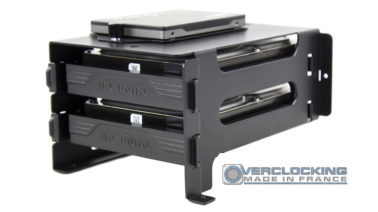

Nous vous le disions précédemment, la cage HDD peut être disposée de différentes manières. Effectivement, grâce à la platine qui assure le support de la ventilation en façade, nous pouvons installer la cage HDD :
- Tout en haut de la façade
- Au milieu de la façade
- En bas du boîtier
Dans tous les cas, nous condamnons un emplacement de ventilateur.

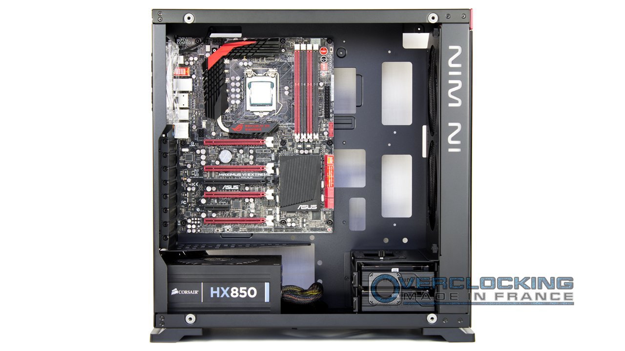

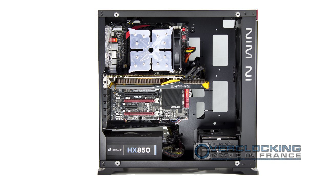

Avant de placer la carte mère, il nous a fallu mettre en place quelques entretoises supplémentaires. Une fois ces dernières installées, nous avons placé la carte puis l’avons fixée. Par la suite, nous avons installé sans encombre notre Ninja 4 de Scythe, il faut dire que le large accès backplate nous a bien aidé.

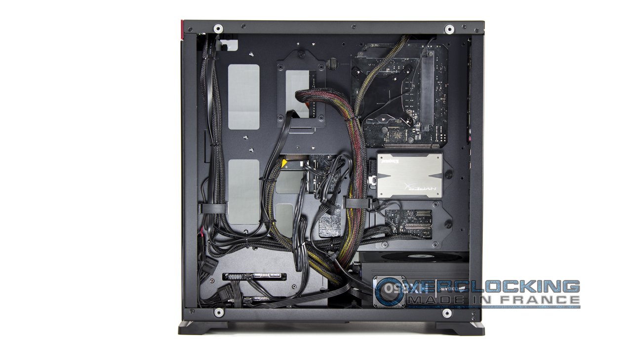

Pour la partie câblage, les nombreux passages nous ont facilité la tâche, en effet, nous avons pu faire passer les différents éléments où nous le souhaitions. De plus, les clips se sont révélés être très utiles afin d’organiser des « chemins » de câbles à notre convenance. Enfin, le câblage a été plutôt aisé puisque nous disposons de 2 cm à l’arrière du plateau de la carte mère pour disposer les différents éléments.

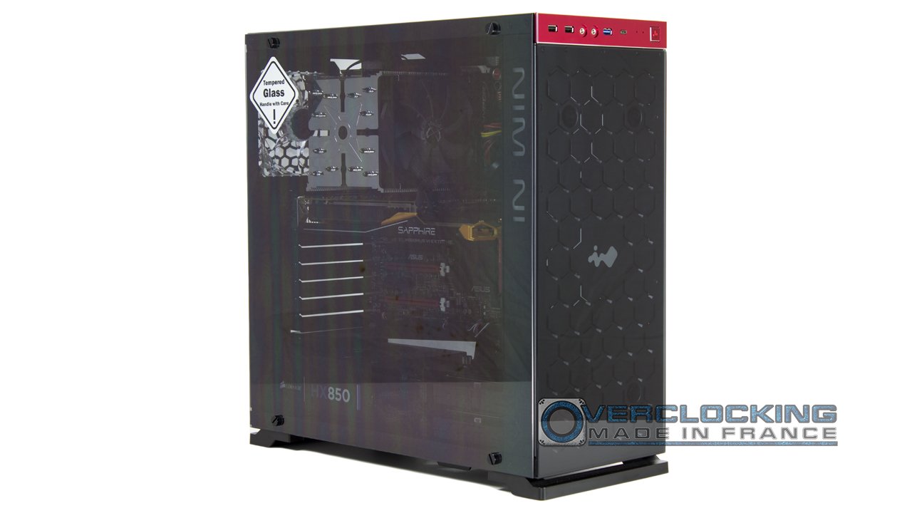

Finalement, avec cet espacement, il ne faudra pas forcer pour refermer le boîtier au risque de se retrouver avec une mauvaise surprise, le verre reste moins souple que le plexiglas ou la tôle pleine.
