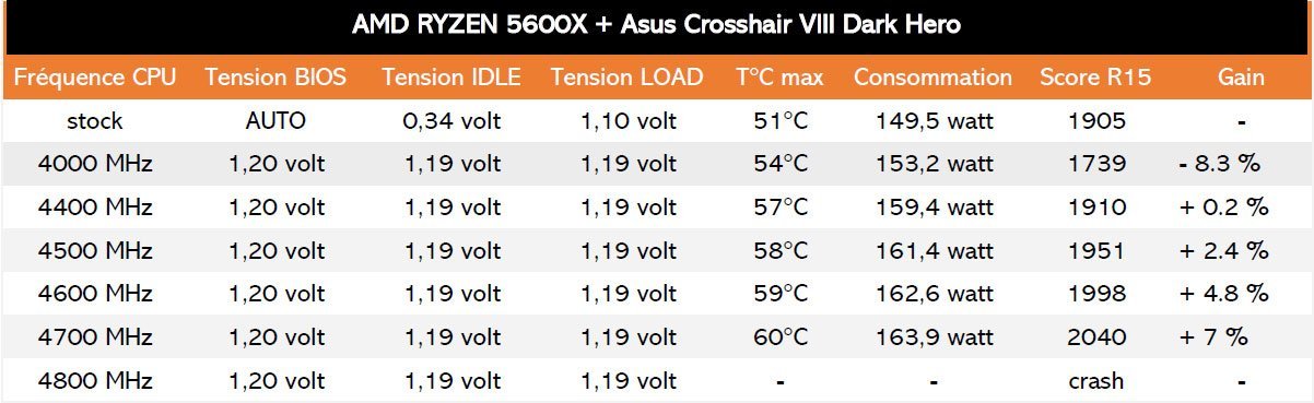

Débutons donc par relever le résultat sous Cinebench R15 en prenant soin de noter aussi la tension (vcore), la température max lors du benchs, la consommation ainsi que bien entendu, le score obtenu. Durant le benchmark, la fenêtre de Core Temp est ouverte ce qui a une légère incidence négative sur le score.

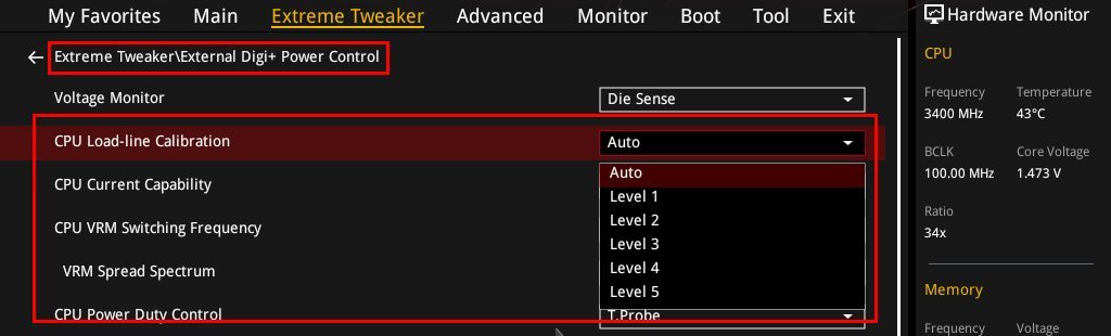

Load-line calibration :
Comme vous l’avez vu sur les captures du BIOS, celui-ci peut se régler de Level 1 à Level 5. L’idée pour nous va être de garder une tension constante que ce soit au repos (IDLE) ou en charge (LOAD). Dans un premier temps, nous avons opté pour un Level 3 afin de voir comment se comporte la tension. Nous avons choisi 1,20 volt au sein du BIOS. Une fois dans Windows 10, notre multimètre nous indique 1,19 volt au repos et 1,15 volt en charge.
Asus Load-line calibration
Nous perdons 0,05 volt lors du benchmark ce qui peut poser pas mal de souci de stabilité.
Retour par le BIOS afin d’opter pour un Level 5. Retour sous Windows 10, avec une tension au repos de 1,19 volt et qui reste à 1,19 volt lorsque le CPU est sollicité. Nous conservons donc un niveau 5 pour le Load-Line Calibration.

Comme à mon habitude, je vais débuter les tests en choisissant, via le BIOS, une fréquence de départ appliquée sur les 6 cœurs de cet exemplaire du 5600X. J’ai opté pour une fréquence de départ de 4000 MHz avec un coefficient multiplicateur de 40, un BCLK de 100 et une tension de 1.20 volt. L’idée est ensuite, dans l’OS, de tester la stabilité sur plusieurs runs de Cinebench R15 multithread. Si c’est stable, j’augmente la fréquence d’un palier de 100 MHz tout en revérifiant la stabilité. Si le benchmark crashe, j’augmente la tension par palier de 0.05 volt afin de retrouver une stabilité permettant d’exécuter le benchmark. L’objectif est de se faire assez « rapidement » une idée de la fréquence max benchable.
C’est parti, boot depuis le bios à 4 GHz et direction Windows 10 afin de réaliser notre premier benchmark sous Cinebench R15. Le score étant très en retrait face au score initial, nous allons passer directement à 4400 MHz !
Evolution de l'overclocking du Ryzen 5 5600X
Notre 5600X parvient à atteindre les 4.7 GHz avec une tension de 1,19 volt et sans broncher. C’est identiquement le même comportement qu’avec notre Ryzen 9 5900X et notre Ryzen 9 5950X. Par contre, dès que nous lançons Cinebench R15 à 4.8 GHz, la config reboot immédiatement.

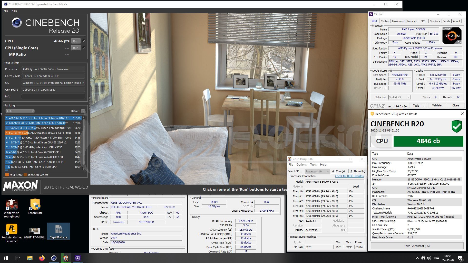

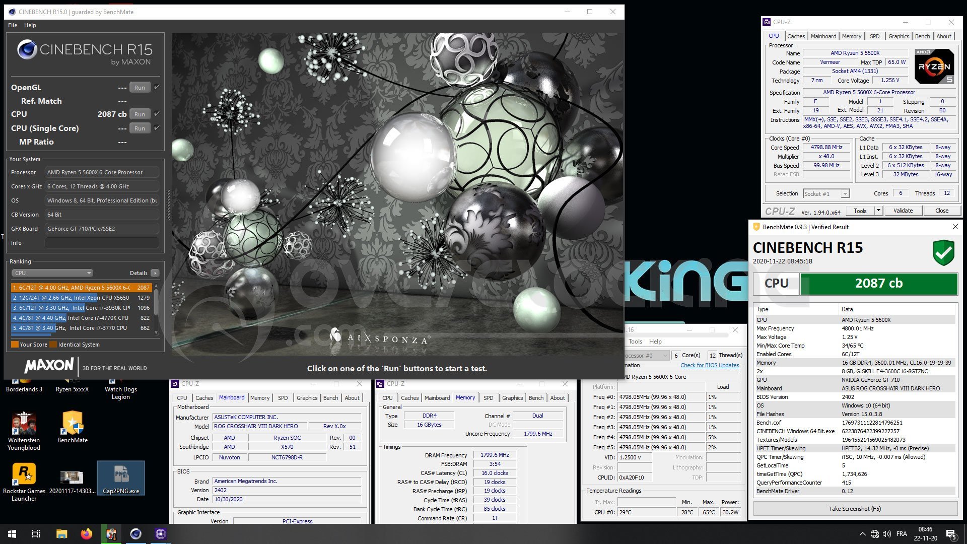

Pour être finalement stable à 4.8 GHz, le 5600X a besoin d’une tension de 1,24 volt sous Cinebench R15 et 1,28 volt sous R20. Il n’est pas possible de monter plus haut en fréquence, même avec de la tension supplémentaire.
