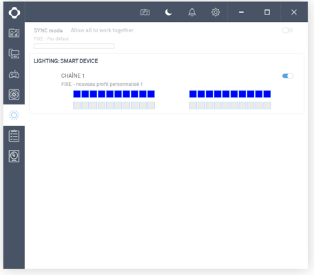

Lightning :

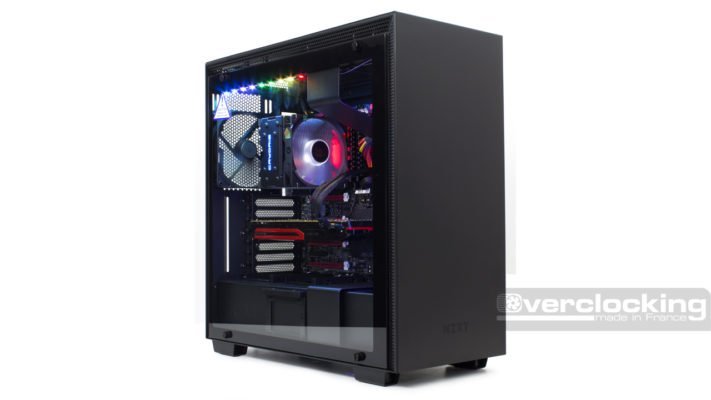

Si vous voulez jouer avec le RGB de votre boîtier Hxxxi, c’est via l’onglet « Lightning » que vous pourrez le faire. Comme nous vous le disions dans notre test du boîtier H700i de NZXT que nous avons utilisé pour ce tuto, le boîtier embarque deux bandes LED que l’on retrouve affiche ci-dessus. Ici, nous ne retrouvons qu’un seul canal de LED qu’il sera d’ailleurs possible d’activer ou non.
Pour avoir accès à la liste des paramètres, avancer, c’est simple, on cliquera sur l’une des bandes LED. Un carré représentant une diode de la bande.
Comme pour les systèmes Kraken (visible page suivante), l’onglet s’organise de la même façon. Ainsi nous avons :
- 1 : Les périphériques RGB concernés.
- 2 : Les types d’effet disponibles (personnalisés, SMART, etc.).
- 3 : Les options disponibles pour ces différents effets : couleurs, vitesse, sens de l’animation.
Les bandes LEDs présentes dans le boîtier pourront réagir en fonction d’effets pré-configurés ou pas. Il vous sera possible, par exemple de gérer vos couleurs diode par diode dans l’onglet « Personnalisé ». Via ‘l’onglet « SMART », il sera possible de gérer les couleurs en fonction de la température de certains composants par exemple. L’onglet audio fera la même chose, mais en fonction de ce que vous écoutez. Enfin, dans « Jeux », on fera de même, mais en fonction de l’état de santé de votre personnage par exemple.
