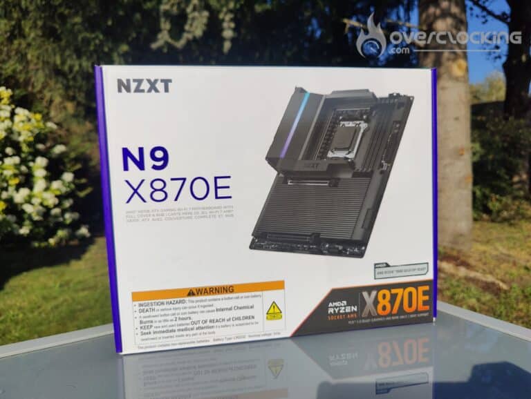

TEST : NZXT X870E N9
Il y a déjà plusieurs mois, NZXT annonçait l’arrivée de sa nouvelle X870E N9, basée sur le dernier chipset AMD. Elle s’est fait attendre, mais la voilà enfin disponible depuis quelques semaines. Un classique de la marque, qui permet d’avoir un écosystème homogène entre les boîtiers, le refroidissement et les accessoires, pour des builds sobres en full NZXT.
NZXT X870E N9
Quel est l’objectif de cette carte mère X870E N9 signée NZXT ?
Clairement, on vise ici le haut de gamme, avec un prix affiché à 499 euros. L’idée est de proposer une carte épurée, dans la continuité esthétique des boîtiers et composants de la marque. Car son principal atout, c’est justement ce design sobre, qui embarque tout de même un bon ensemble de features …
À noter que cette carte mère NZXT est en réalité construite en partenariat avec ASRock. En pratique, cela signifie que vous aurez un PCB très proche de celui d’une X870E Nova, puisqu’elle s’en inspire directement. Le BIOS, quant à lui, est une version simplifiée mais quasi identique à celui proposé par ASRock.
[nextpage title= »NZXT X870E N9 « ]
Le bundle de la X870E N9:
On débute cette présentation avec le tour du bundle de chez NZXT pour cette X870E N9. Il faut rappeler une nouvelle fois que cette carte mère se positionne clairement sur le haut de gamme. Le packaging est sobre et épuré, à l’image de la carte mère elle-même, qui mise sur un design discret, sans éléments trop typés « gaming », flashy. La boîte adopte un fond blanc avec une image de la carte en plein centre.
À l’intérieur, on retrouve les accessoires classiques …. Antennes Wi-Fi, câbles SATA.

  • Une finition avec un peu trop de plastique pour ce segment.
Un bilan, nous avons affaire à une bonne carte mère, axée sur la simplicité et l’esthétique, qui conviendra à la majorité des utilisateurs. Elle présente quelques lacunes, c’est vrai, mais NZXT a clairement progressé par rapport aux versions précédentes que j’avais pu tester en tant que client, avant overclocking.com.
Dans ce test, j’ai commencé avec le BIOS 3.20, puis constaté des améliorations notables après la mise à jour en 3.25, notamment sur la stabilité et la correction de bugs. Il faudra donc veiller à régulièrement mettre à jour ce dernier.
