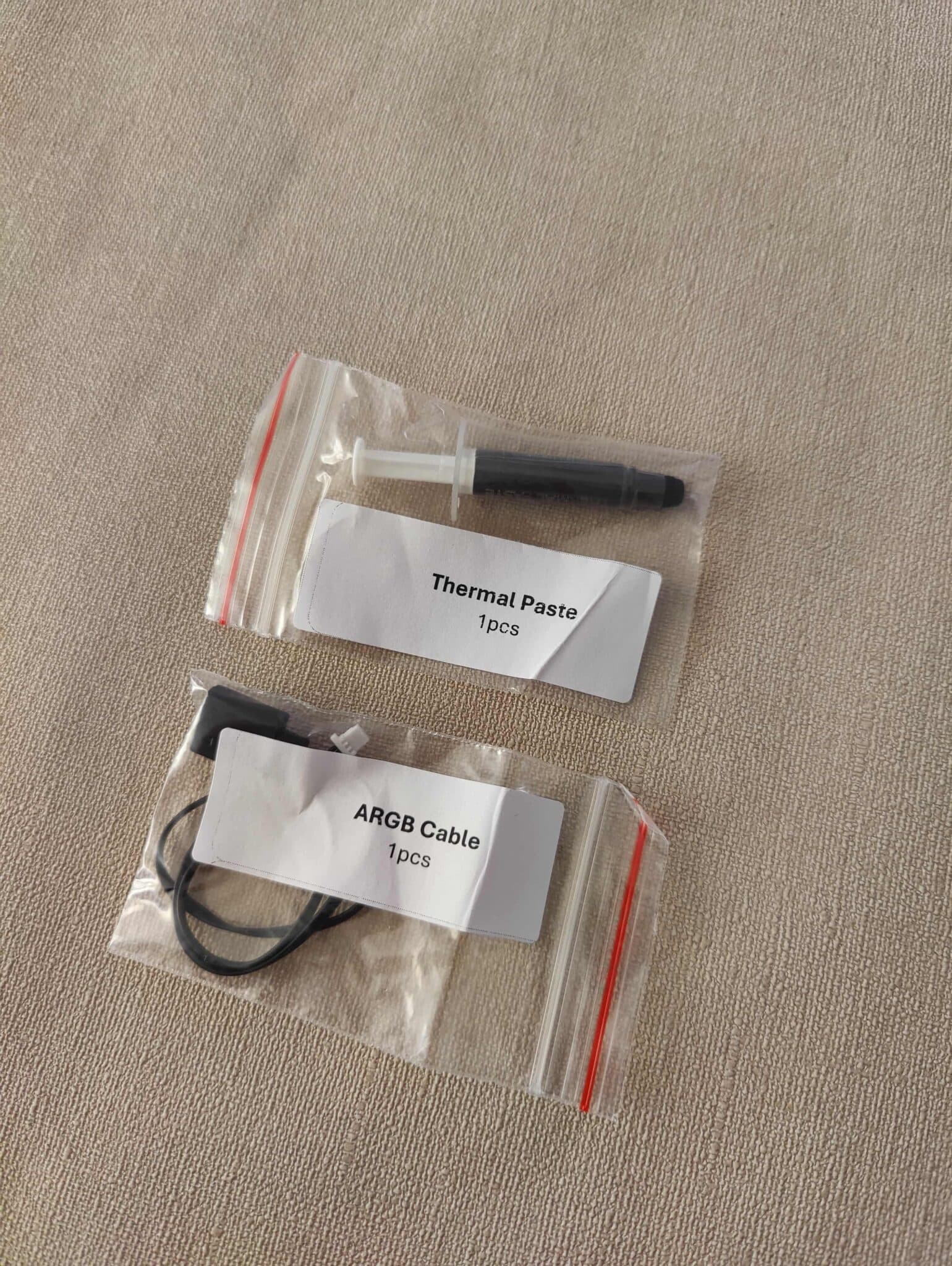

[nextpage title= »Le Bundle »] Pour le Bundle de ce waterblock, pas de belle boîte ou autre. Nous avons le waterblock bien emballé et bien protégé dans une protection en plastique, et pour la visserie ainsi que les kits de fixation Intel et AMD, vous retrouverez tout cela dans des pochettes plastiques étiquetées. Certains trouveront cela simpliste ou un peu trop ordinaire pour un waterblock, mais un beau bundle est-il vraiment utile pour ce type de produit ? En tout cas, vous avez tout ce qu’il vous faut pour monter votre waterblock, quelle que soit la plateforme. Plasma 3 Plasma 3 Dans les autres pochettes plastiques, vous retrouverez le reste de la visserie pour fixer le waterblock et son kit de fixation. Il y aura aussi évidemment deux clés Allen pour la visserie en M3 et en M4. Plasma 3 On note également la présence d’un tube de pâte thermique de 1g pour l’installation du waterblock, ainsi qu’un câble ARGB. Dans notre cas, nous avons une version nickelée, donc le câble ARGB n’est pas utilisable. Il servira pour les versions acrylique, qui sont disponibles dans les autres finitions. Plasma 3 Donc, comme vous l’avez compris, un packaging simple et efficace, assez minimaliste. [nextpage title= »Le Plasma 3 : la conception ! « ]

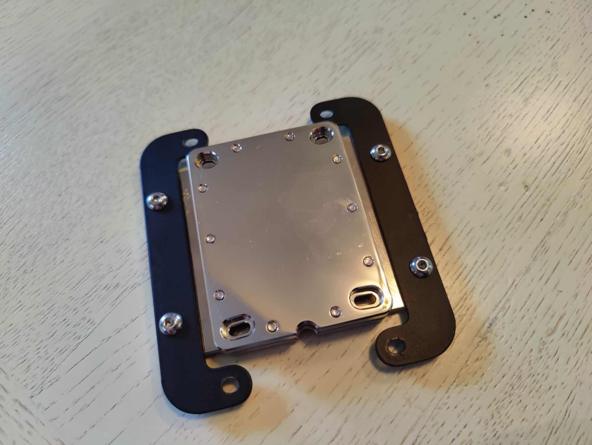

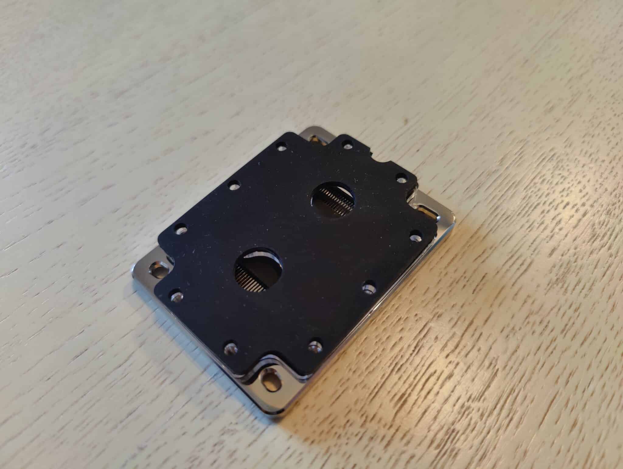

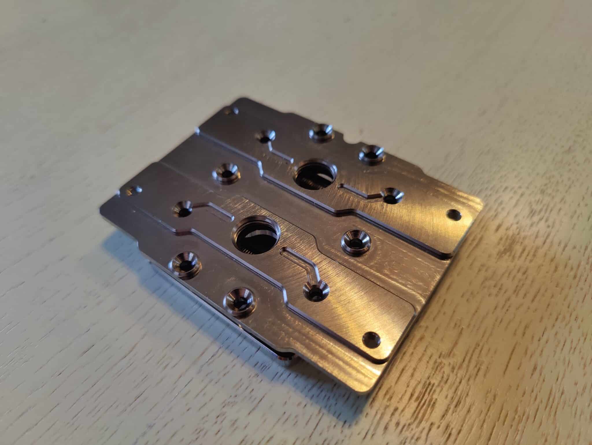

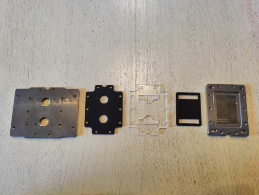

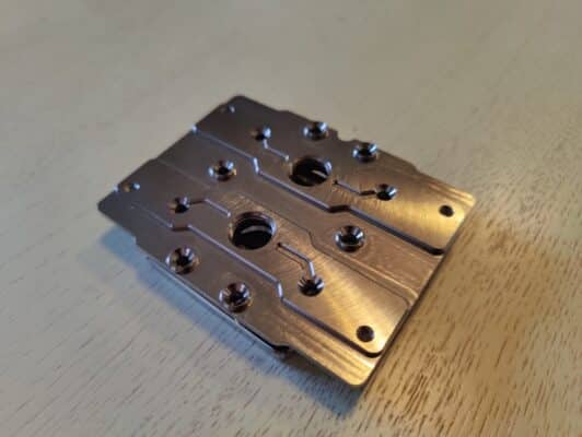

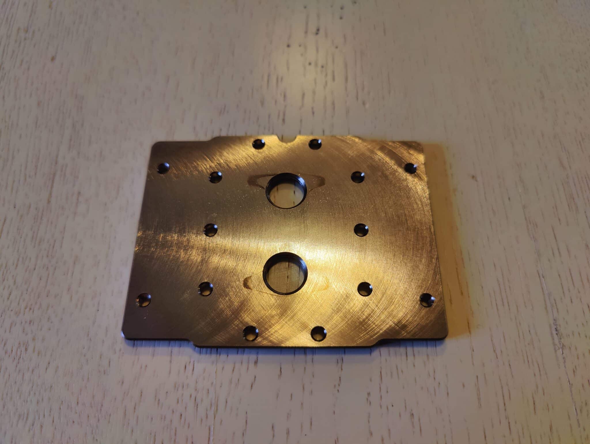

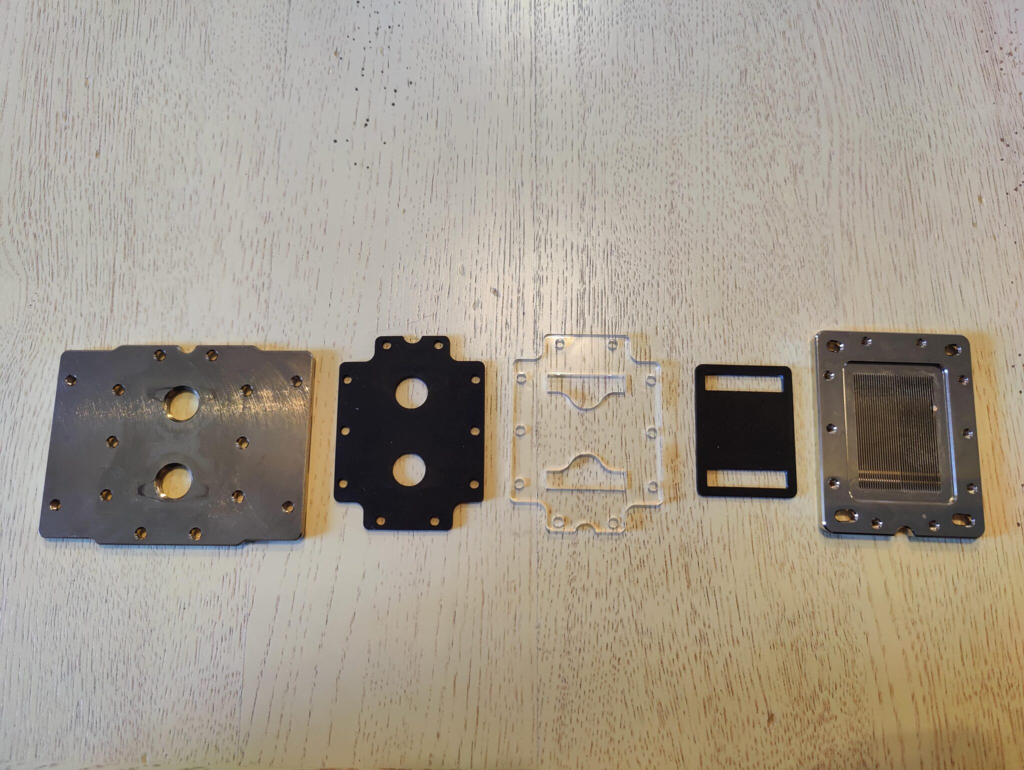

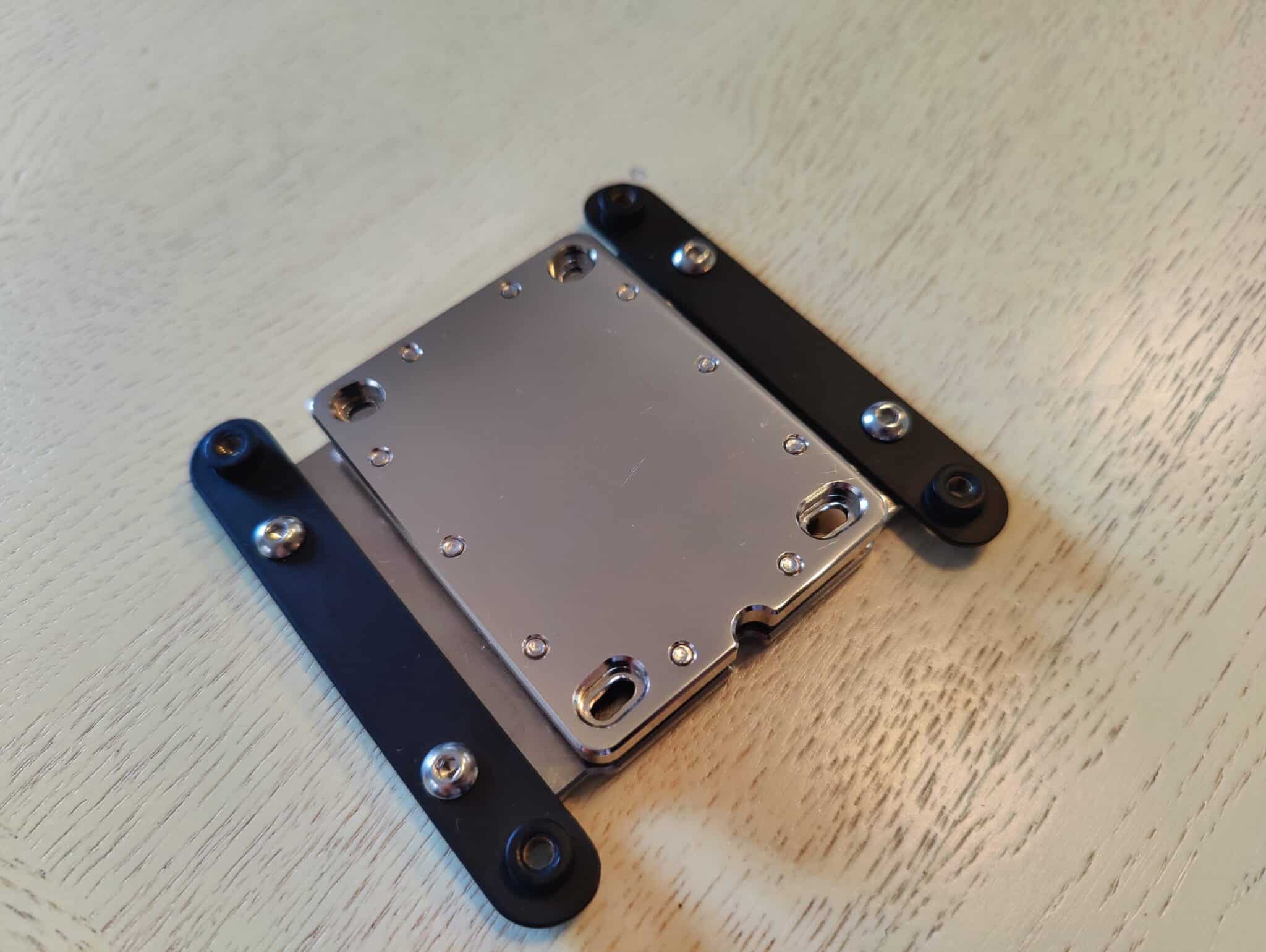

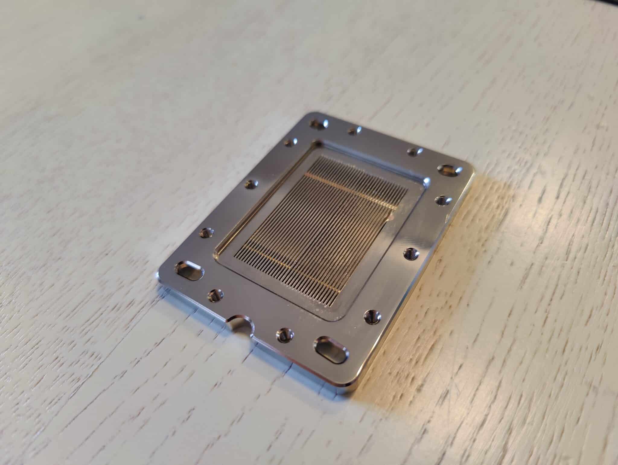

Pour la conception du Plasma 3, on retrouve un waterblock en cuivre nickelé dans notre version. Il fait un poids de 326 g, ce qui peut être considéré comme léger face à d’autres waterblocks de sa catégorie. Pour ses dimensions, le waterblock mesure 72 mm (L) x 94 mm (W) x 14 mm (H). Pour les versions en carbone ou en acrylique, la hauteur passe à 20 mm au lieu de 14 mm.                                            Plasma 3 de Singularity Computer Nous allons décortiquer l’intérieur de ce waterblock en le décomposant, du démontage de la coldplate à son remontage complet.
La constitution du waterblock :

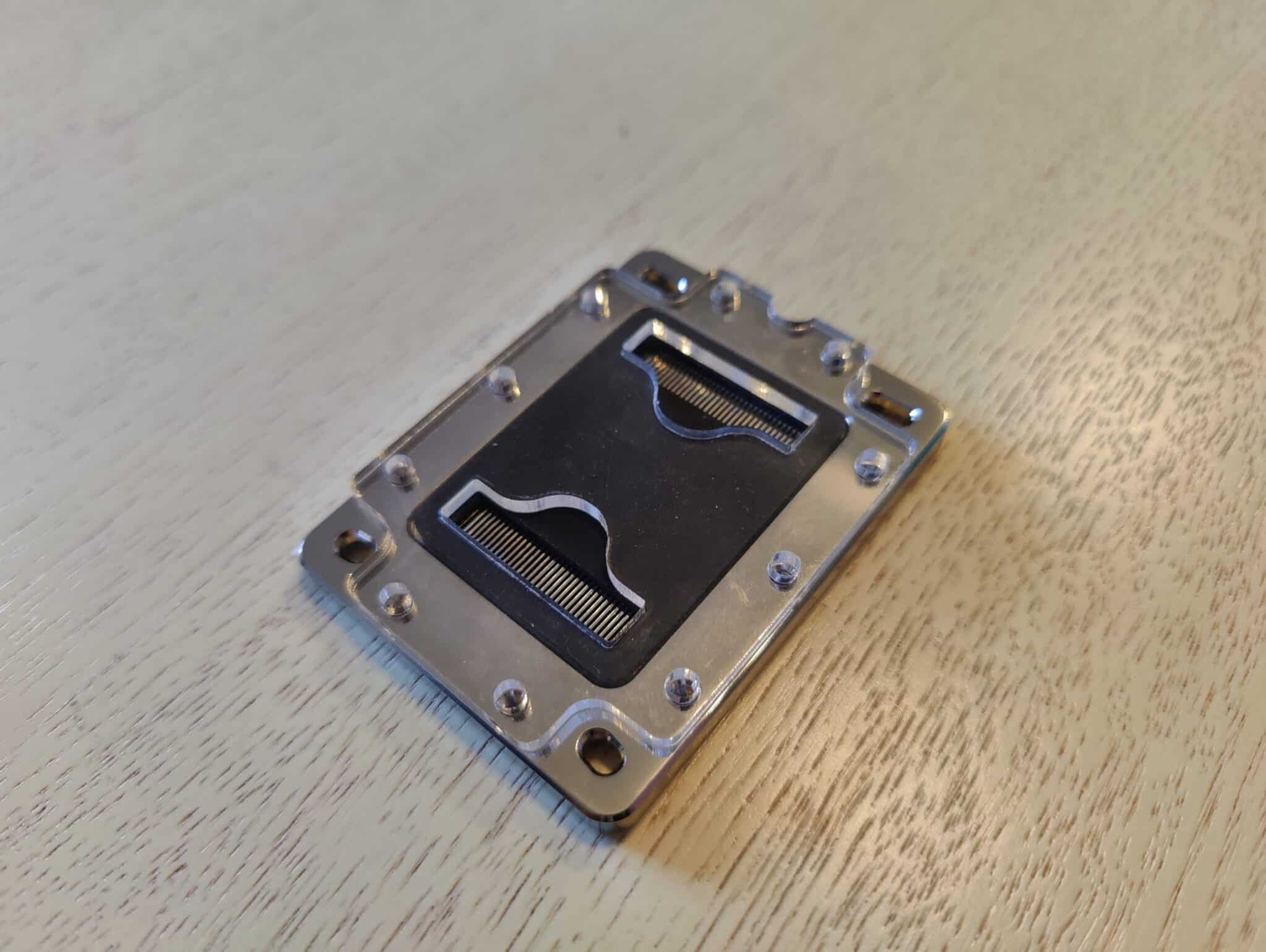

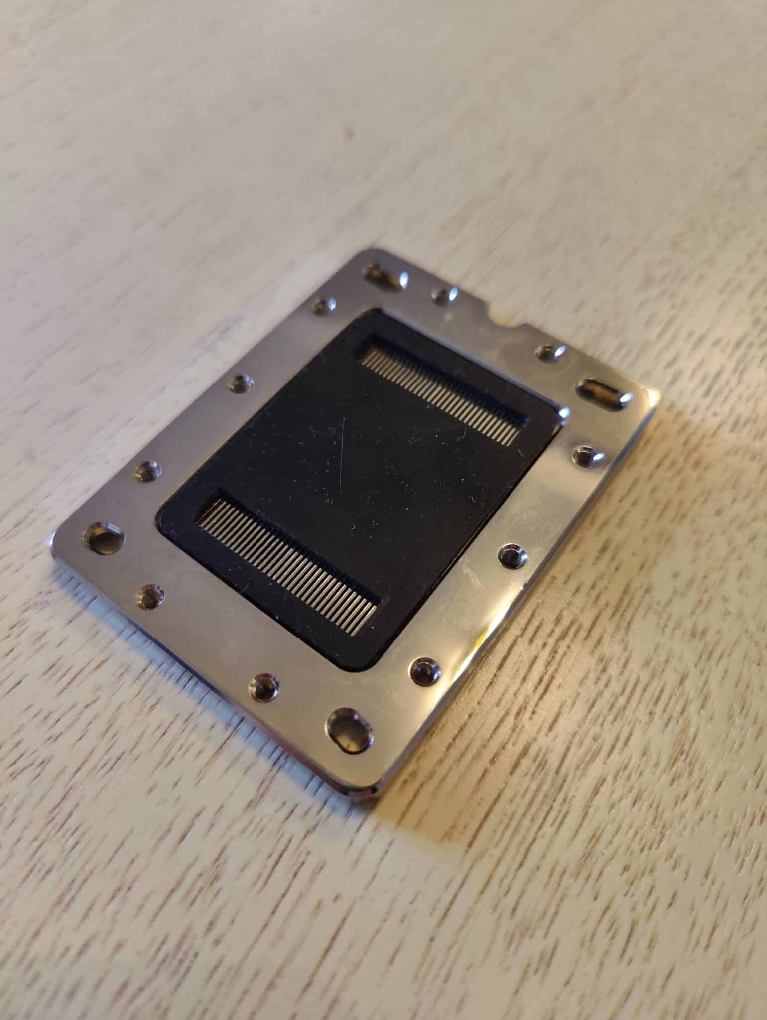

On retrouve une coldplate avec peu de microcanaux, puisqu’on en compte 35. Cela peut paraître peu, mais la volonté du waterblock est de miser sur un débit le plus élevé possible, et donc sur un waterblock avec peu de restrictions. On observe également un espace assez large entre les ailettes. Au niveau de cette coldplate, vous allez retrouver un joint avec une découpe en rectangle à chaque extrémité. Au-dessus de ce joint, vous allez trouver une plaque en plexiglas qui permet la séparation entre le joint inférieur et le joint supérieur. Elle permet aussi de laisser passer le RGB sur les modèles en acrylique, et cette pièce est reprise sur les modèles nickelés. Vous avez ensuite le joint supérieur qui vient se mettre sur la pièce en plexiglas, et la recouvre entièrement. Le joint garantit l’étanchéité avec le top du waterblock. Pour le top du waterblock, on retrouve une pièce en aluminium brossé avec des motifs rainurés dans le style habituel de Singularity Computers, ainsi que 14 trous de vis au format M3. Lorsque l’on décompose le waterblock, on retrouve cinq pièces, dont deux joints permettant d’assurer l’étanchéité. Ils sont placés de chaque côté d’une plaque en plexiglas, prise en sandwich entre le top du waterblock et la coldplate. On retrouve un ensemble bien fourni et surtout une conception intéressante, qui mise sur une restriction la plus minimale possible. C’est une excellente nouvelle pour les propriétaires de mono D5, car une conception avec une restriction plus importante aurait pu fortement impacter le débit de votre boucle custom. Ici, avec ce design, ce n’est pas le cas. Au-delà de cela, ce type de conception permet d’obtenir un refroidissement efficace de la coldplate grâce à un débit plus élevé. Vous le verrez dans la partie consacrée aux performances, cela présente un réel intérêt sur des charges prolongées.
Le design :
Avec Singularity, on fait un choix assumé avec un aspect très rainuré et de nombreuses vis apparentes, afin de proposer un design assez industriel. Je dirais que le design, c’est soit on aime, soit on déteste. Je trouve à titre personnel qu’une marque qui ne fait pas comme tout le monde, et qui propose quelque chose de différent, mérite d’être saluée. Singularity Computers propose également, avec le Plasma 3, d’autres finitions pour ses waterblocks : notamment des versions en acrylique accompagnées de RGB, ainsi que des finitions en carbone. Il existe également des versions plus compactes du Plasma 3, qui se posent directement à la place de l’ILM de la carte mère. Vous devrez donc démonter l’ILM d’origine de votre carte mère afin de pouvoir le fixer. [nextpage title= »Le Montage »]

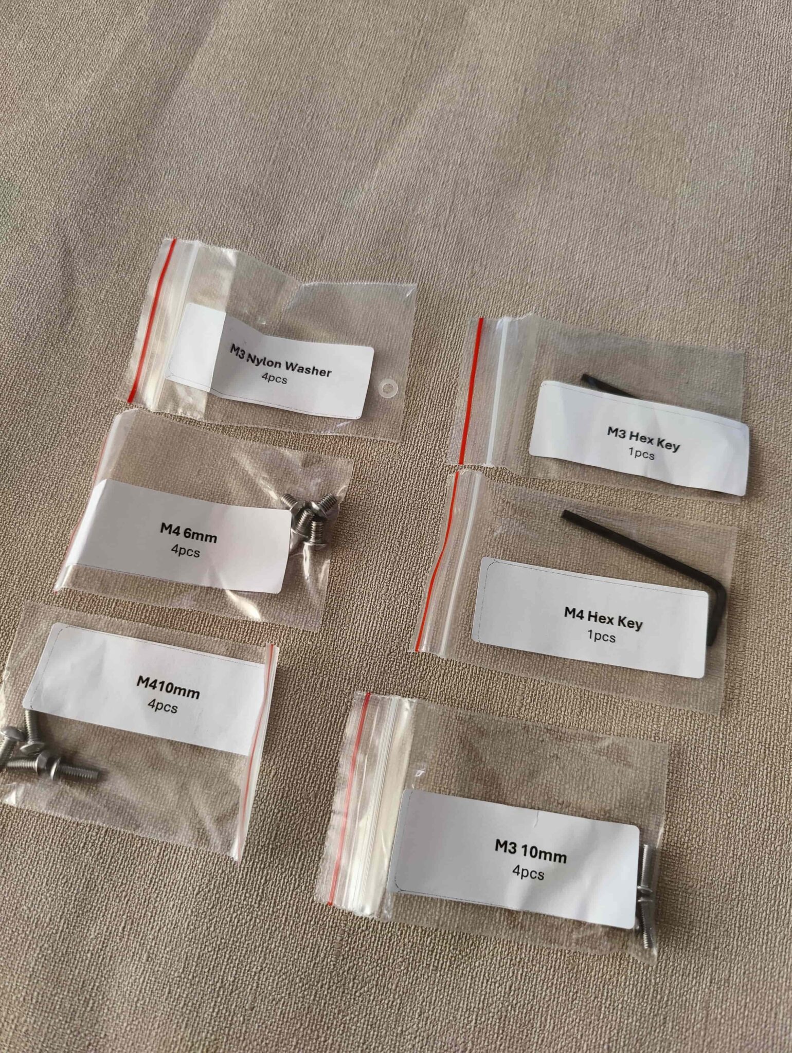

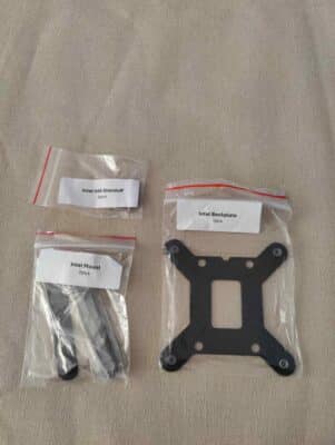

Le montage :

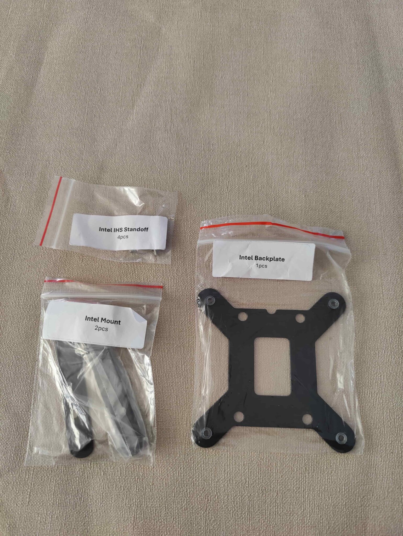

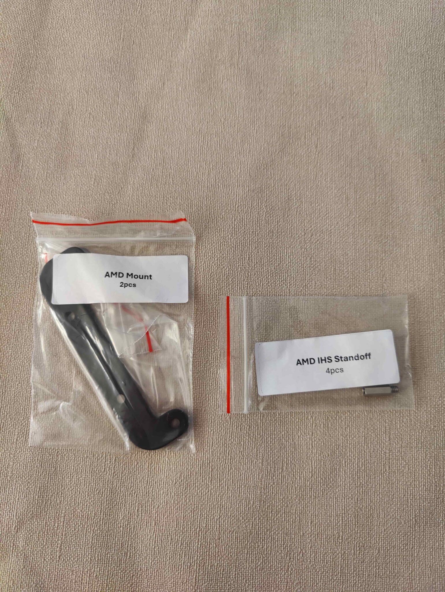

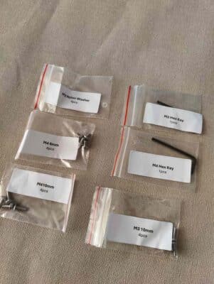

Pour le waterblock, vous disposerez du kit de fixation pour LGA 1700, également compatible avec le LGA 1851 (Arrow Lake), ainsi que des supports AMD pour AM4 et AM5. Pour le montage du Plasma 3, comme sur la photo ci-dessous, vous devez toujours l’installer avec l’encoche vers le haut de la carte mère. Même si dans sa conception le waterblock n’a pas de sens d’entrée ou de sortie du flux grâce à ses micro-ailettes bidirectionnelles, sur AMD l’encoche vers le haut permet de définir une orientation importante que nous verrons juste après.
AMD :
Pour le montage du waterblock sur AMD, vous disposez de quatre vis M4 pour fixer les brackets de fixation sur le dessous du waterblock. Ceux-ci sont courbés de chaque côté, afin de pouvoir être posés et vissés sur les standoffs AMD, à l’aide de vis M3. Comme évoqué précédemment, l’encoche va déterminer le sens de circulation du liquide, uniquement pour la plateforme AMD. La sortie (out) se situe du côté de l’encoche, tandis que l’entrée (in) est positionnée vers le bas. Plasma 3
Intel :
Pour le montage du waterblock sur Intel, on utilisera les mêmes vis M4 que pour AMD afin de fixer les brackets sous le waterblock. Concernant le sens de montage des brackets Intel, l’arrondi doit être orienté vers l’extérieur du waterblock. Pour la fixation, il faudra ensuite aligner correctement les plots avec les standoffs Intel, préalablement installés sur la backplate du waterblock, puis visser le plasma 3 à l’aide des mêmes vis M3 que celles utilisées pour AMD. Que ce soit pour la fixation des brackets ou du waterblock, le jeu de vis reste identique pour les deux plateformes. À la différence du montage sur AMD, et comme évoqué précédemment avec ses micro-ailettes bidirectionnelles, il n’y a pas de sens d’entrée ou de sortie défini sur Intel. Vous pouvez donc installer le waterblock dans le sens de circulation du liquide que vous souhaitez.

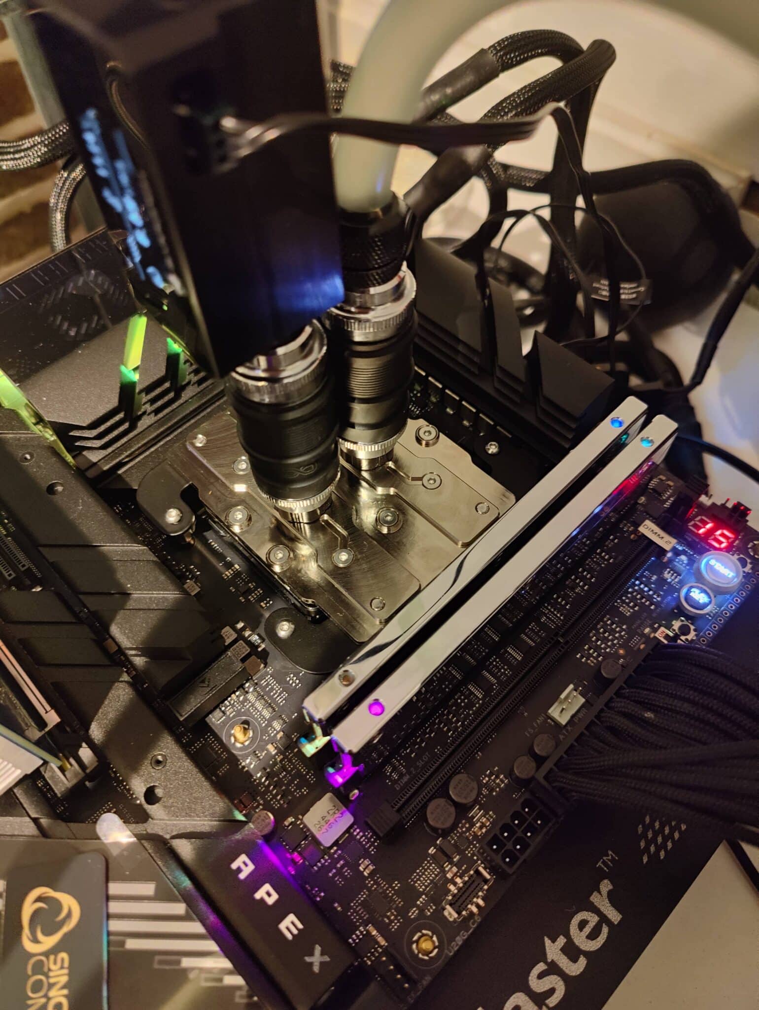

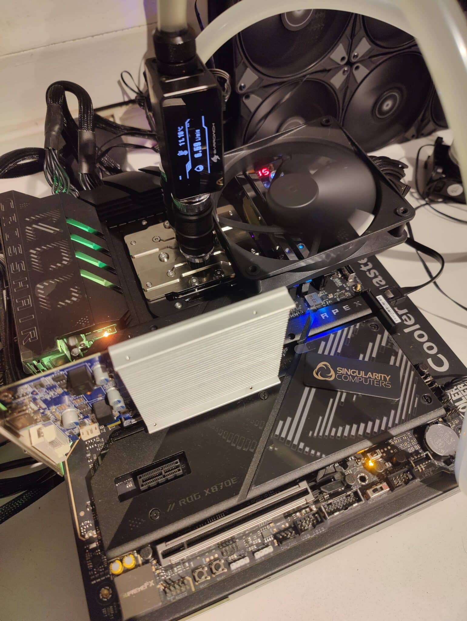

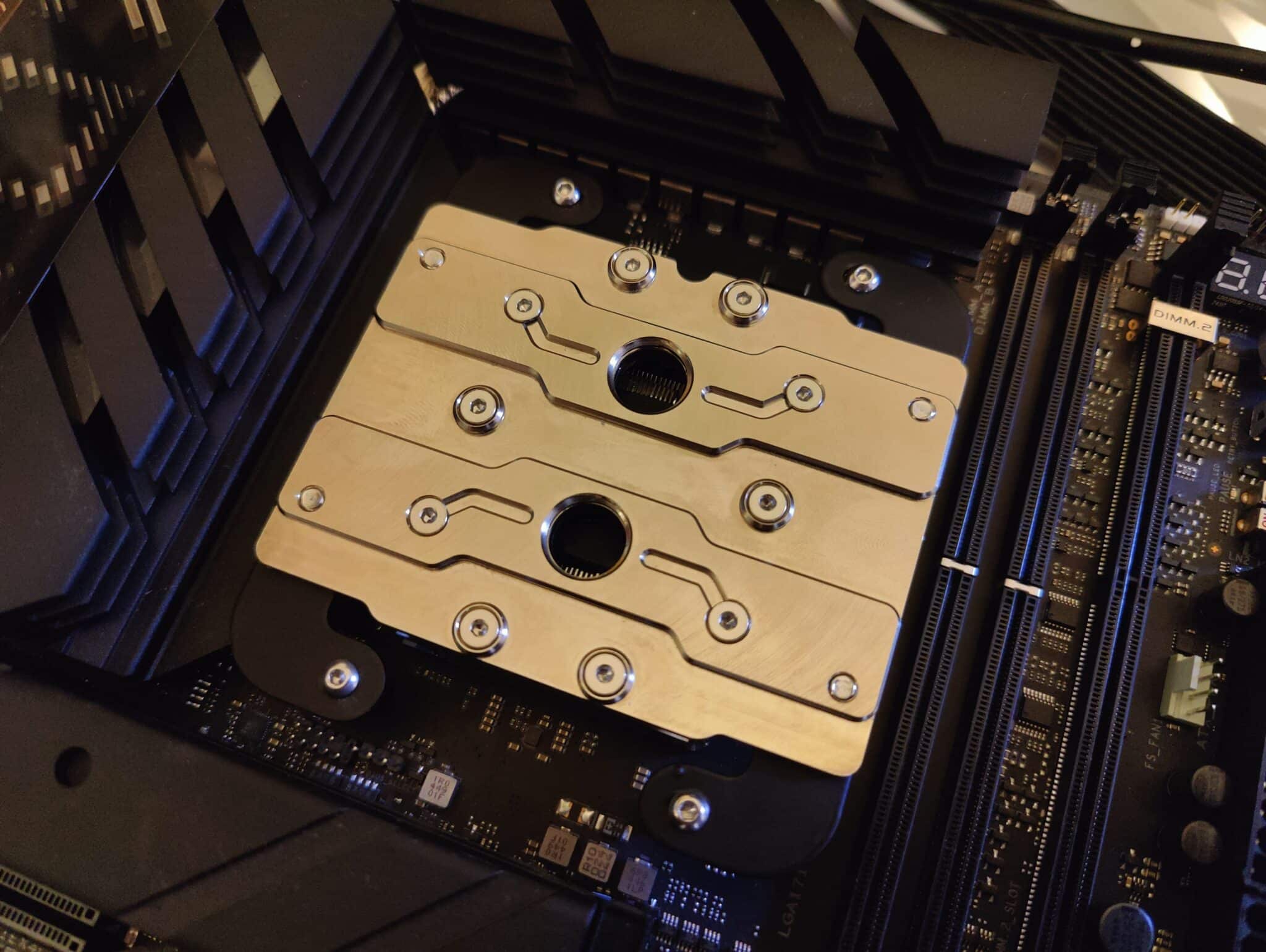

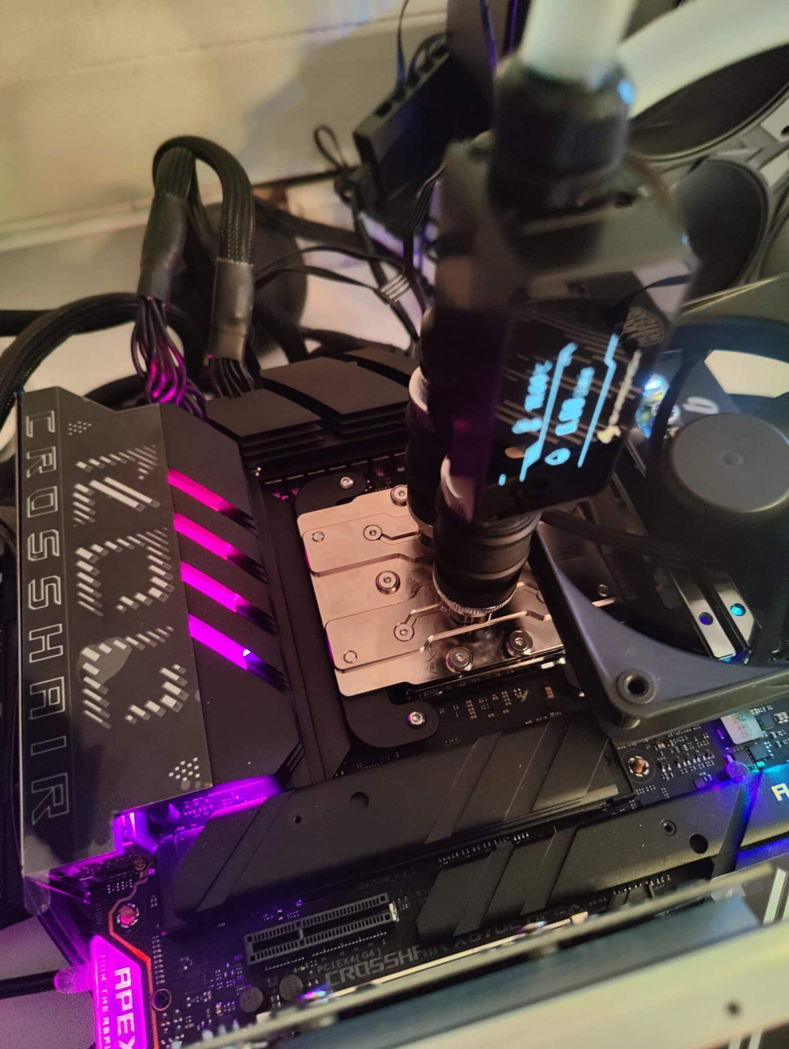

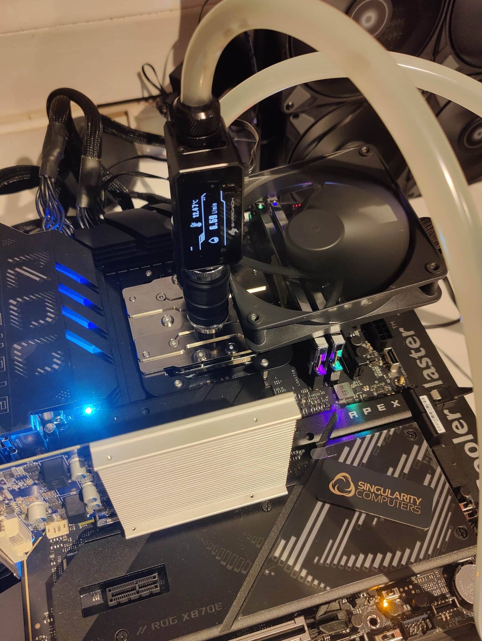

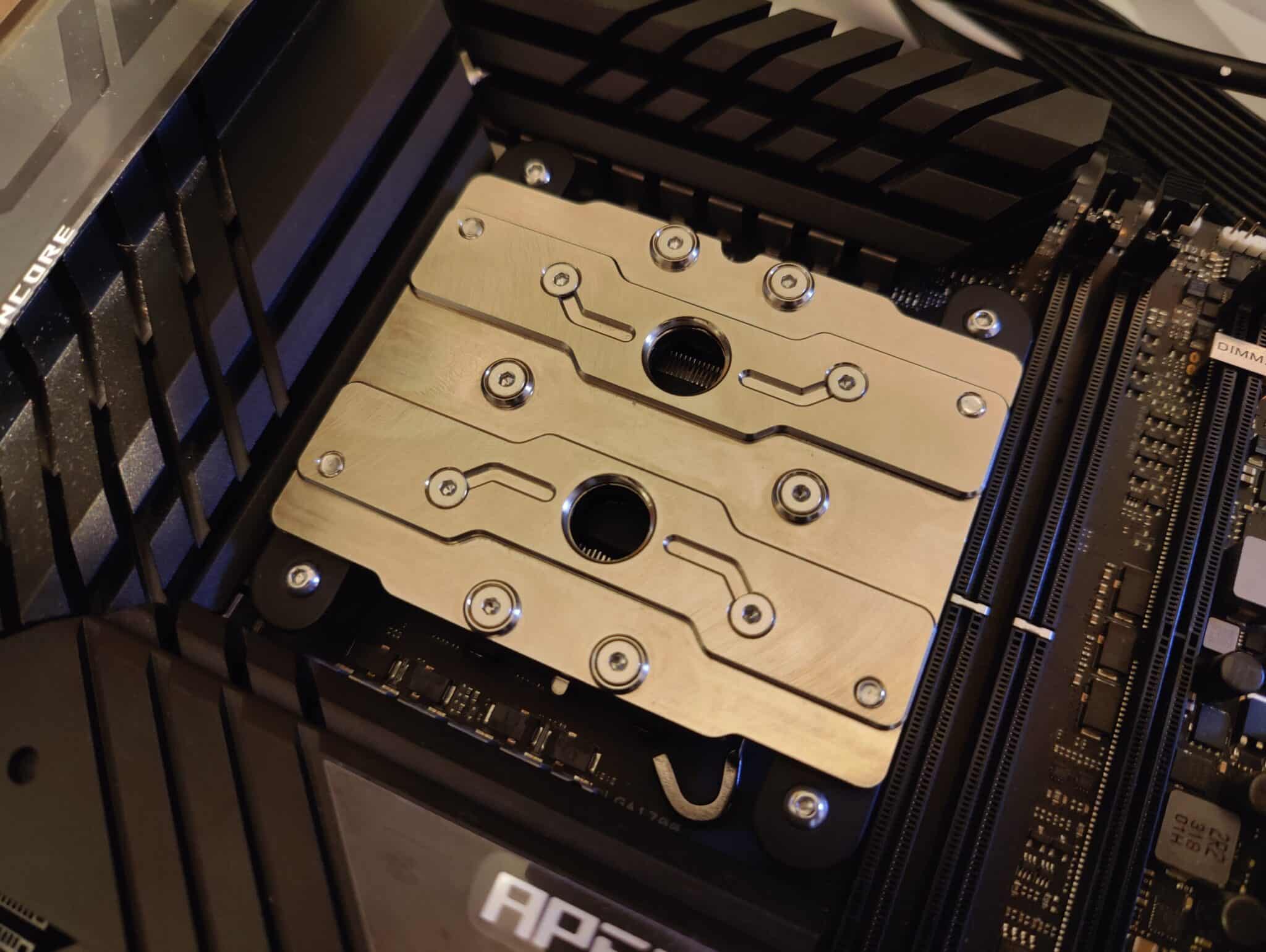

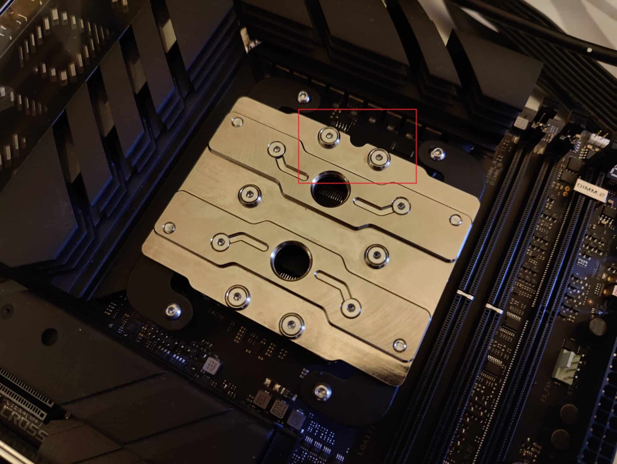

Le waterblock sur notre configuration AMD :
Le Plasma 3 se marie très bien avec notre X870E Apex et ressort particulièrement bien avec son design nickelé dans une configuration entièrement noire. Le block massif remplit parfaitement la zone du socket de la carte mère.   [nextpage title= »La configuration de test »]

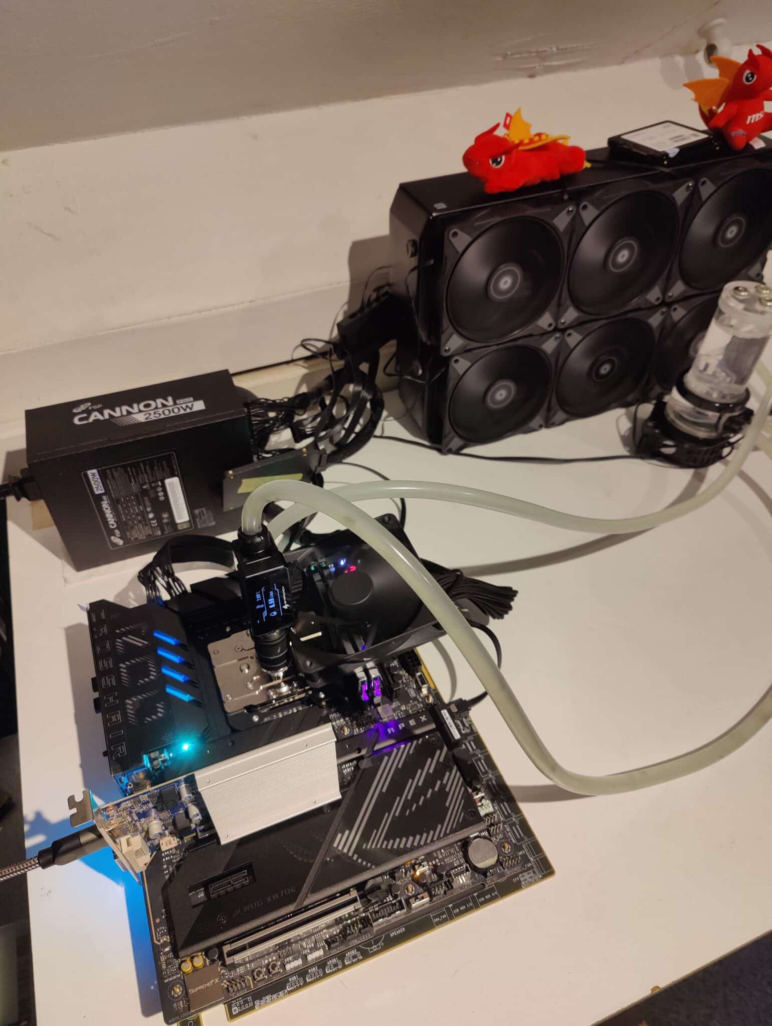

La configuration de test :
  • Carte mère : ASUS X870E APEX
  • Processeur : Ryzen 7 9700X
  •  Mémoire : 2×16 Gb G.Skill Trident Z5 Royal Neo 6000CL26 1,40
  • Carte graphique : GT 1030
  • SSD : Lexar NM790 4TO
  • Alimentation : FSP CANNON PRO 2500 W Platinum

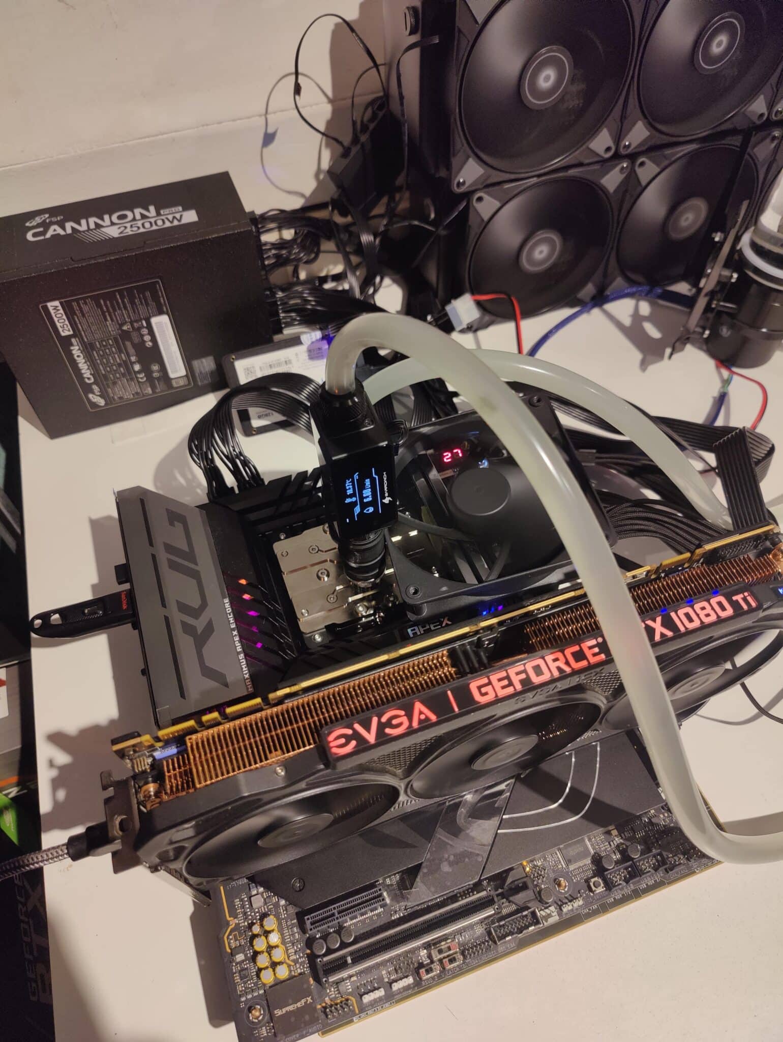

Pour ce test, la configuration repose sur un watercooling custom équipé de deux radiateurs Alphacool Monsta 420, refroidis par des ventilateurs Arctic P14 Max, avec une pompe D5. [nextpage title= »La procédure de test »]
La procédure de test :
Pour le moment, le Plasma 3 ne sera testé que sur la plateforme AMD. Les conditions actuelles avec mon processeur Intel delid ne sont pas réunies pour obtenir des mesures précises. Je mettrai donc à jour les tests plus tard sur Intel, le processeur utilisé sera un Core i9-14900KF. Pour en revenir aux tests, j’ai réalisé trois benchmarks : Cinebench 2023 : une passe de benchmark afin de simuler une charge lourde sur un temps réduit. Y-cruncher 5b : une passe pour simuler une charge plus lourde que Cinebench, grâce à l’AVX512, ce qui génère beaucoup de chaleur sur une durée d’environ 2 minutes. OCCT (15 min) : j’ai également réalisé un test de stabilité OCCT de 15 minutes en mode extrême, avec une charge fixe sur tous les cœurs, afin d’observer le comportement du waterblock sous une charge lourde et prolongée.
Pourquoi le comparer au Core 1 ?
À la rédaction, nous avons fait le choix de le comparer à la référence du moment, le Core 1 de chez Alphacool. C’est l’un des waterblocks les plus vendus sur le haut de gamme en France et en Europe, et c’est donc en toute logique que nous les confrontons. Le test du Core 1 a été réalisé avec le kit de fixation d’origine. [nextpage title= »Les performances « ] Pour chaque test, j’ai appliqué une pâte thermique neuve à chaque utilisation. La pâte thermique utilisée était de la MX-6 de chez Arctic. Afin de vérifier la cohérence de mes résultats, j’ai également démonté et remonté plusieurs fois les waterblocks sur le processeur, car le risque d’un mauvais montage n’est jamais impossible et je souhaitais l’exclure. J’ai ensuite réalisé une moyenne des températures obtenues.

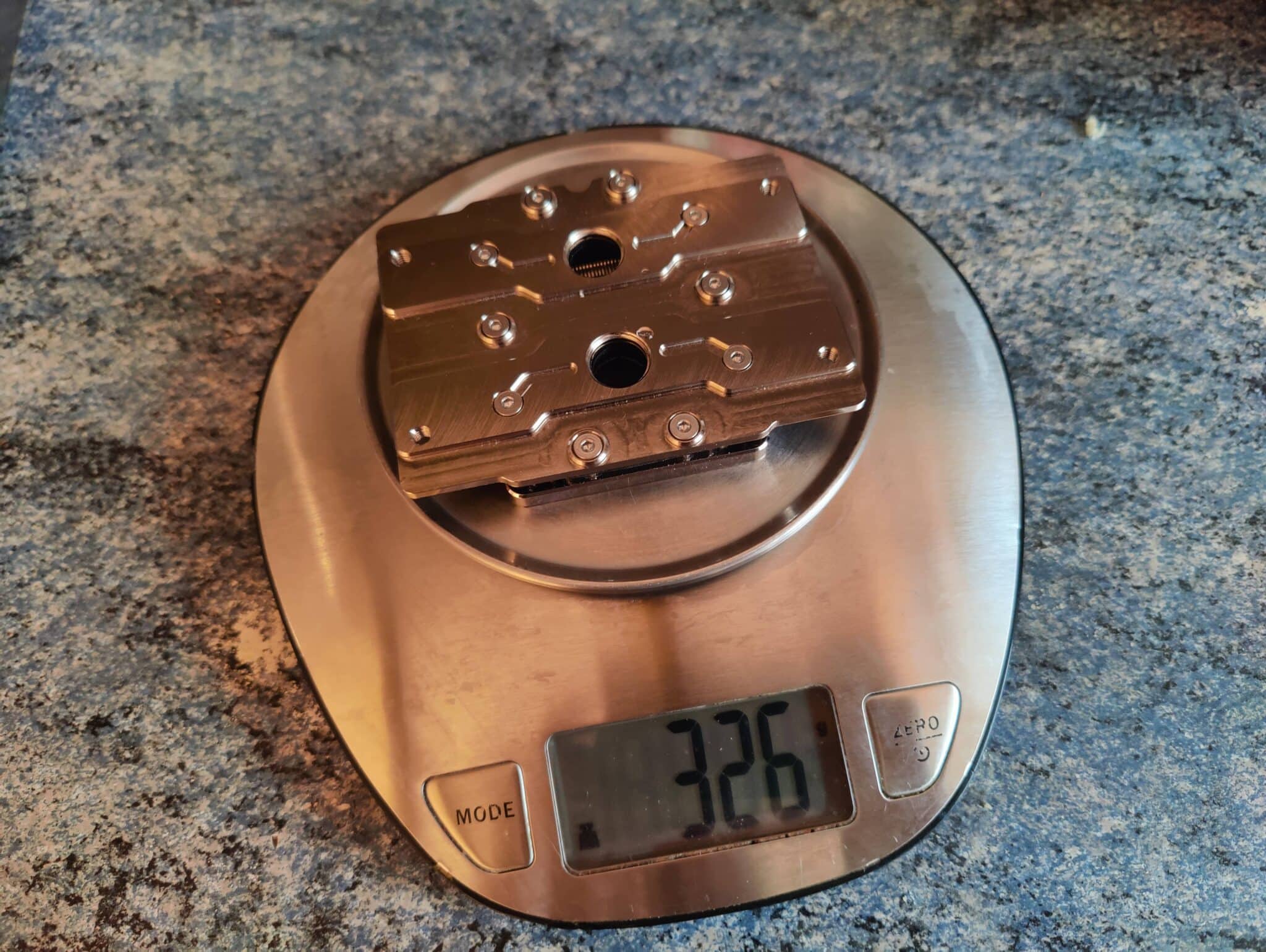

Il y a également une différence qui entre en jeu : le poids ! Le Plasma 3 affiche 326 g, contre environ 530 g pour le Core 1. Dans les faits, qu’est-ce que cela change ? J’ai remarqué que le Core 1, en charge prolongée, accumulait énormément de chaleur et semblait avoir des difficultés à la dissiper, ce qui était assez visible. Après une période de charge, il avait du mal à redescendre en température… À l’inverse, le Plasma 3, grâce à sa masse plus faible et à son meilleur débit, se refroidit beaucoup plus rapidement et maintient des températures plus stables. Je précise que cela reste un ressenti et un avis personnel. Le design de la coldplate joue également un rôle fondamental dans le refroidissement d’un CPU, notamment pour gérer les points de chauffe qui diffèrent d’une plateforme à une autre. Si elle n’est pas bien alignée avec ces zones de chaleur, cela peut réduire les capacités du waterblock. Dans le cas du Plasma 3, elle est parfaitement optimisée. [nextpage title= »La conclusion »]

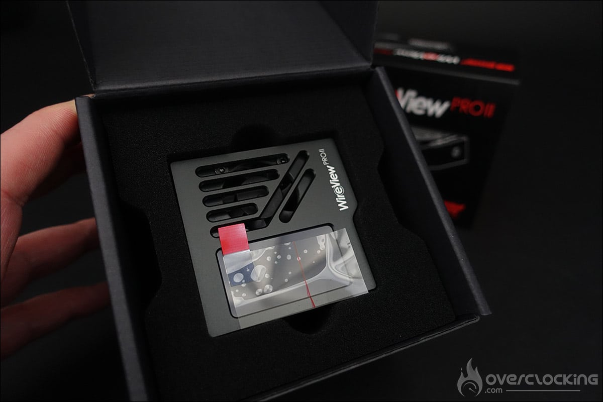

Déballage du Thermal Grizzly WireView PRO II. Le test arrive dans le courant de la semaine. @thermalgrizzly @zotac_dach @zotac.official @nvidiageforcefr #overclocking #pcgaming #pcbuild #NVIDIA #RTX5090 #thermalgrizzly #monitoring #wireview
♬ I Came – TIMEKOPS
Thermal Grizzly débarque donc avec sa proposition de solution et son adaptateur WireView PRO II, dont le rôle est, bien entendu, de protéger votre carte graphique. Il est actuellement disponible sur le site du fabricant moyennant 120 euros. Merci à Thermal Grizzly d’avoir mis cet exemplaire de test à notre disposition. [nextpage title= »Déballage du WireView Pro II : « ]

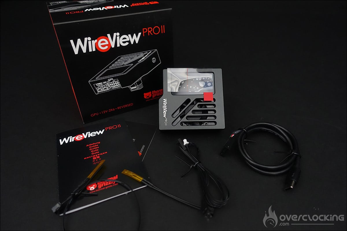

Le bundle :

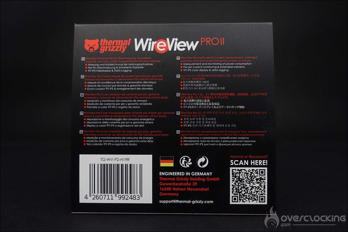

Le packaging de notre exemplaire du WireView PRO II est dans l’esprit des autres produits de chez Thermal Grizzly. Pour rappel, nous avons testé dernièrement les outils de Delid ainsi que la der8enchtable. On retrouve donc une boite avec comme dominante de couleurs le noir et le rouge. Voyons ce que nous allons retrouver à l’intérieur de cette boite aux dimensions de 110 x 105 x 90 mm. Tout d’abord, à l’ouverture, vous retrouverez une carte de remerciement pour votre achat ainsi qu’un guide d’installation. Bien protégé dans un bloc de mousse, notre exemplaire du WireView PRO II. Au niveau des différents câbles, on retrouve deux capteurs de température 10k NTC externes (5 et 20 cm), un câble adaptateur USB-C vers USB-2.0 (30 cm) et un câble de séparation en Y pour l’alimentation via la carte mère. Ce dernier sera utilisé si vous désirez que le WireView PRO II éteigne la carte mère si une anomalie est détectée.

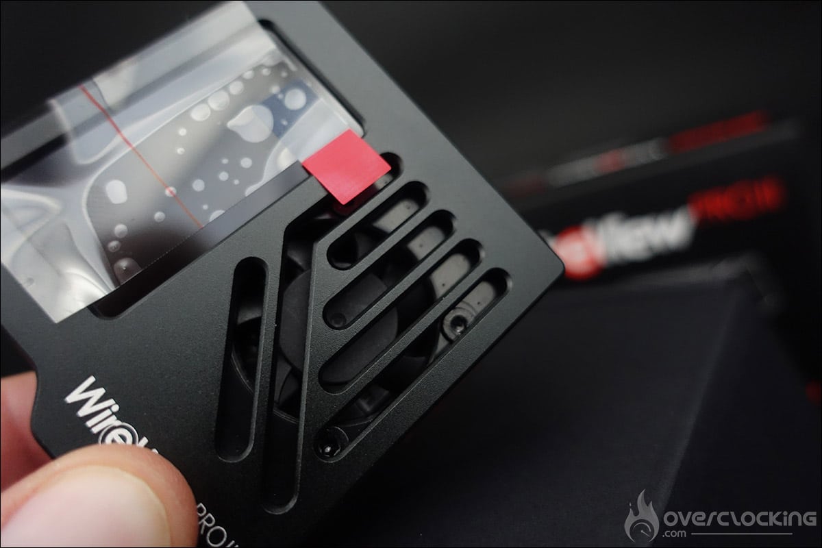

Le WireView PRO II à la loupe :

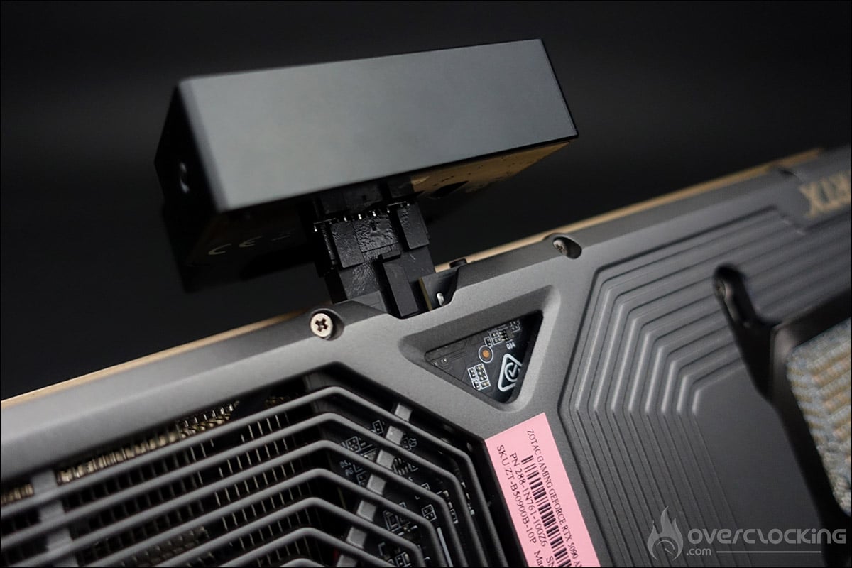

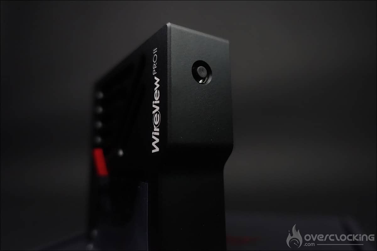

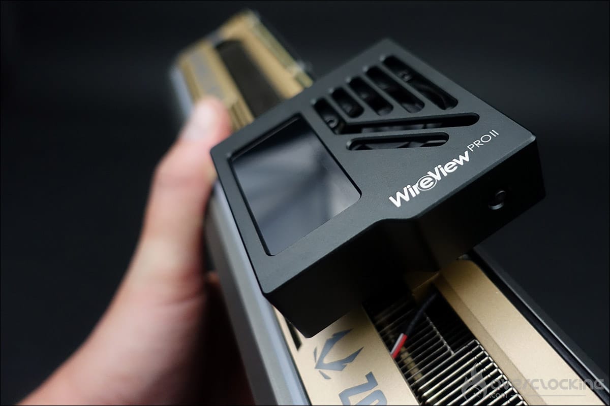

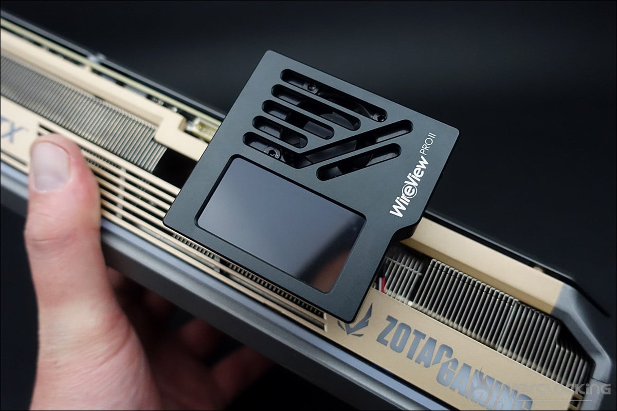

Extérieurement, le design du WireView PRO II n’a pas changé fondamentalement par rapport à la version précédente, mais il a bien évolué. On retrouve un boitier en aluminium usiné via CNC. On remarque des ouvertures de ventilation sur la face avant afin de dissiper la chaleur via un ventilateur de 30 mm sur lequel nous reviendrons par la suite. Ce WireView PRO II va venir se brancher sur votre carte graphique. Il dispose de son propre connecteur pour venir y brancher le câble d’alimentation. Uniquement par sa forme et par l’orientation de la prise vers le bas, il agit comme un adaptateur à 90°. Cela va permettre de positionner plus facilement le câble d’alimentation et ainsi éviter de devoir plier ce dernier. Comme c’était déjà le cas sur la génération précédente, l’atout principal de ce WireView PRO II est la présence d’un écran. Celui-ci évolue puisqu’il s’agit d’un écran couleur de 320 x 170 pixels TFT IPS. Le bouton situé sur sa tranche vous permettra de vous déplacer dans les différents menus. Tous les paramètres propres à la sécurité de votre carte graphique, comme l’intensité du courant électrique (A), les tensions (V), les températures (°C) et la consommation d’énergie (W) sont mesurés en continu. Nous verrons dans l’application comment sont définies les limites. Sachez déjà que si celles-ci étaient dépassées, un avertissement est signalé sur l’écran ainsi qu’une alarme, voire l’arrêt automatique de votre système.

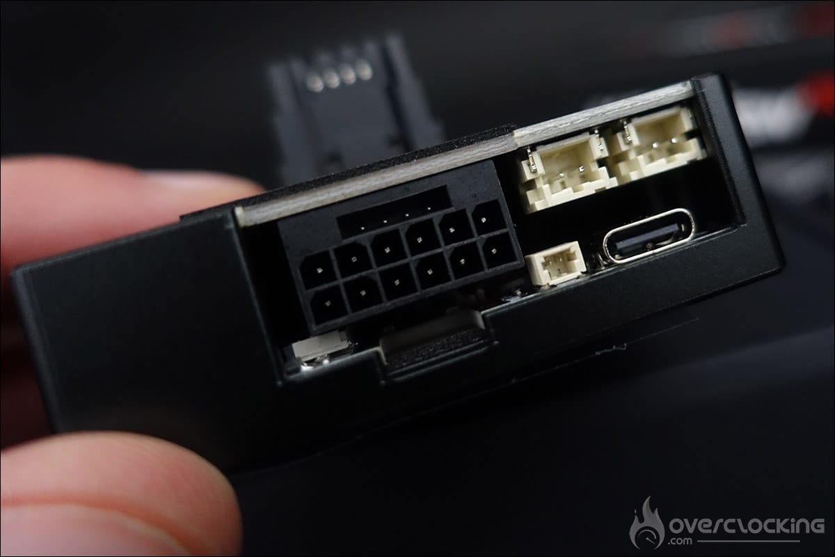

D’autres connectiques :
Juste à côté de la prise 12V-2×6 se trouve un port USB Type-C. Via le câble de connexion USB-C vers USB 2.0 de 30 cm, présent dans le bundle, vous pourrez raccorder votre WireView PRO II à votre carte mère. Il sera nécessaire pour les mises à jour et pour être utilisé avec le logiciel de Thermal Grizzly afin de paramétrer votre WireView PRO II. Par la suite, il ne sera plus obligatoire de l’avoir en permanence connecté, puisque les différents relevés seront disponibles directement sur l’écran couleur. Les deux connecteurs blancs vous permettront de venir insérer les deux sondes de température présentes au sein du bundle. La plus courte, de 5 cm, peut venir se placer sous le connecteur d’alimentation et la seconde, de 20 cm, à l’arrière du PCB de votre carte graphique. Enfin, le dernier petit connecteur permet d’associer votre WireView PRO II à votre carte mère. Le câble en Y vous permet de venir le connecter une des extrémités à votre carte mère et la seconde, au câble de votre bouton de mise sous tension de votre boitier. Votre bouton de mise sous tension reste donc opérationnel, mais le WireView PRO II est ainsi, lui aussi, capable d’éteindre votre carte mère.
Un ventilateur semi-passif sous le carénage :
Même s’il n’est pas visible au premier regard, un ventilateur de 30 mm est inséré sous le carénage. L’idée de celui-ci est d’apporter une circulation d’air, afin de maintenir le connecteur d’alimentation et la fiche d’alimentation au frais. Bonne nouvelle, il ne fonctionne pas en continu. Il est autorégulé, et sa vitesse dépendra de la température mesurée. Il se déclenche dès 51 °C et tournera alors à 10% de sa vitesse maximale. Ensuite, tous les 3 °C supplémentaires, la vitesse augmente de 10 %. Un petit calcul pour comprendre qu’il tournera à sa vitesse maximale au-delà de 78 °C. Nous verrons ce qu’il en est des nuisances sonores lors de notre test.

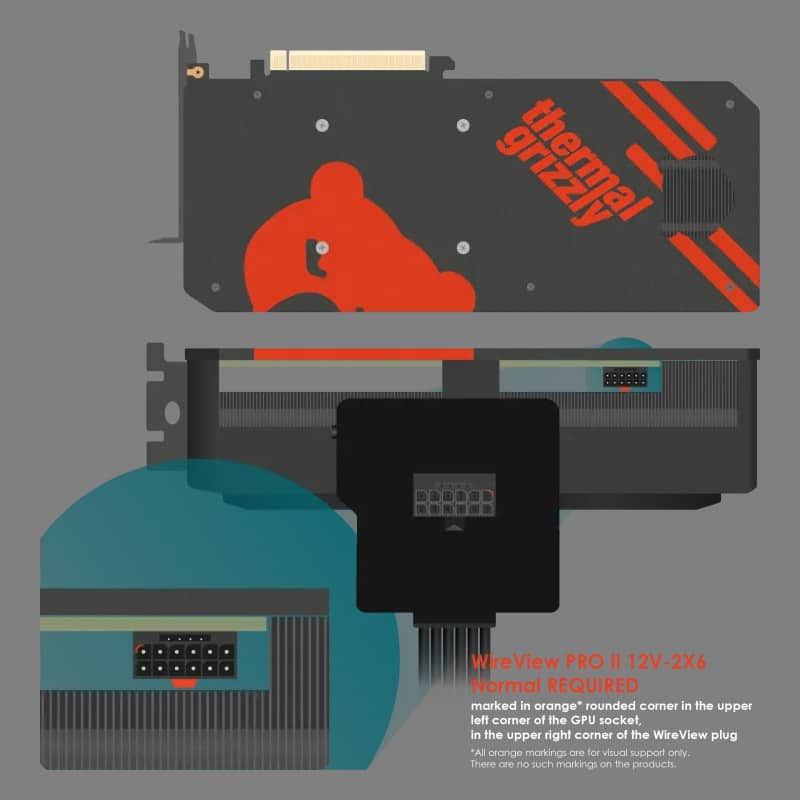

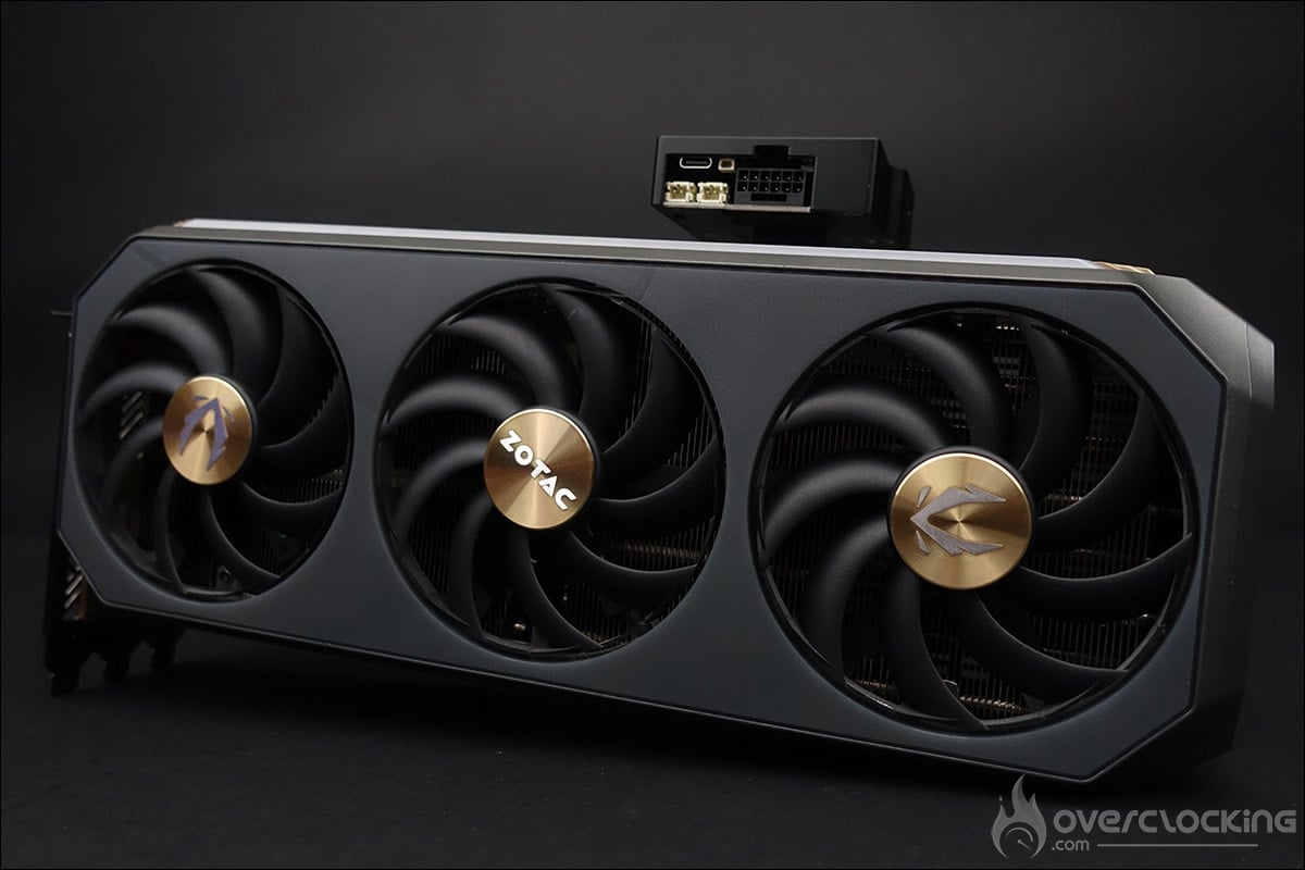

Attention à la compatibilité du WireView PRO II :
C’est sûrement son talon d’Achille. Le WireView PRO II existe en deux versions : Normal ou Reverse. Le choix du modèle dépendra du connecteur d’alimentation de votre carte graphique, et principalement du petit ergot qui permet de maintenir votre câble en place. Le modèle « Normal » correspond à une encoche orientée vers le système de refroidissement et non pas vers le PCB. À l’inverse, si l’encoche est tournée vers l’intérieur du PCB, alors vous devrez vous tourner vers un WireView PRO II « Reverse ». Un doute ? Pas de souci, il suffit d’aller jeter un œil à la liste de compatibilité fournie par Thermal Grizzly. Si votre carte graphique ne se trouve pas dans la liste, n’hésitez pas à contacter leur équipe. Thermal Grizzly vient de poster une vidéo afin de vous guider dans le choix du modèle dont vous aurez besoin.
  Et malheureusement, certaines cartes ne sont tout simplement pas compatibles. Nous pensons directement aux modèles Founders Edition de NVIDIA ainsi qu’à certaines autres cartes, comme notre AORUS RTX 5070 Ti Master. Le système de refroidissement ne permet pas de venir le clipser dans le connecteur 12V-2×6.

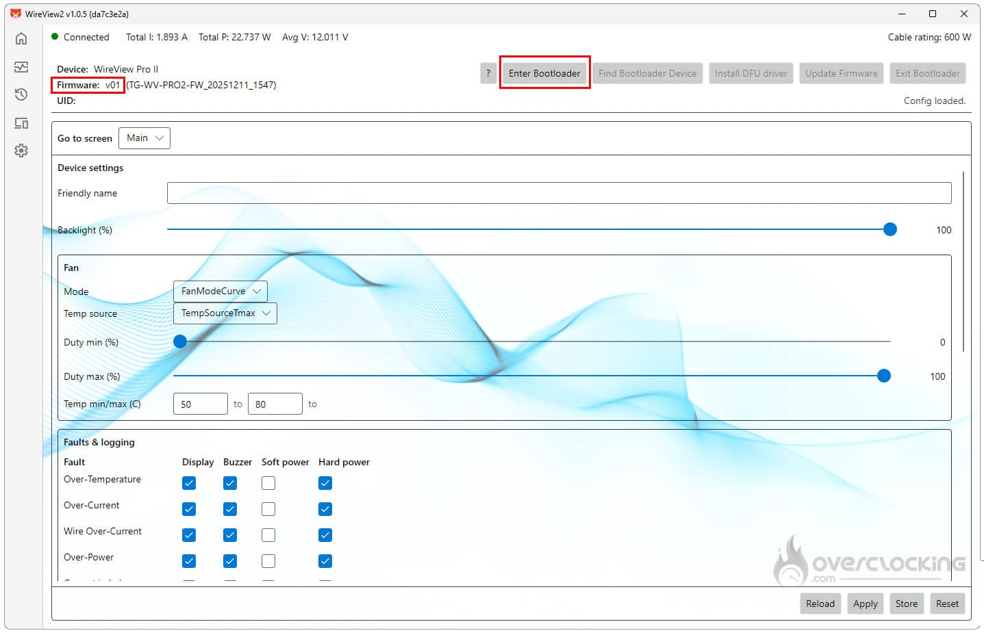

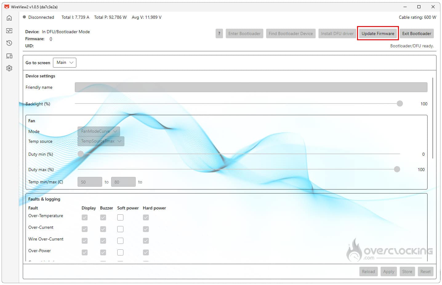

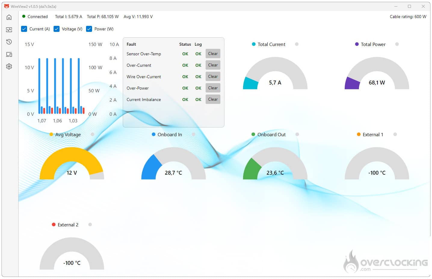

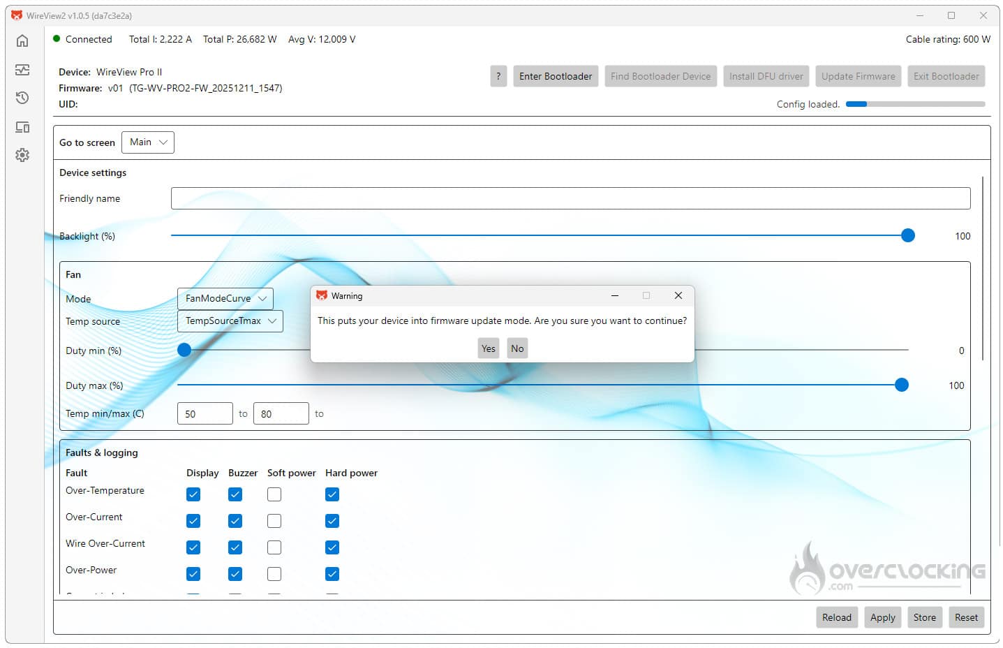

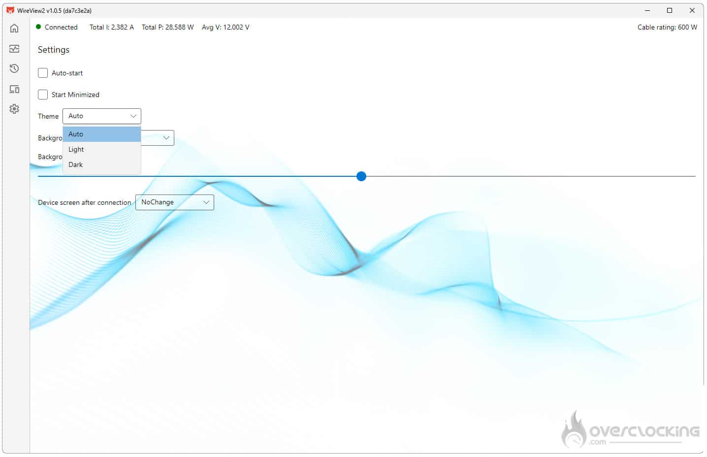

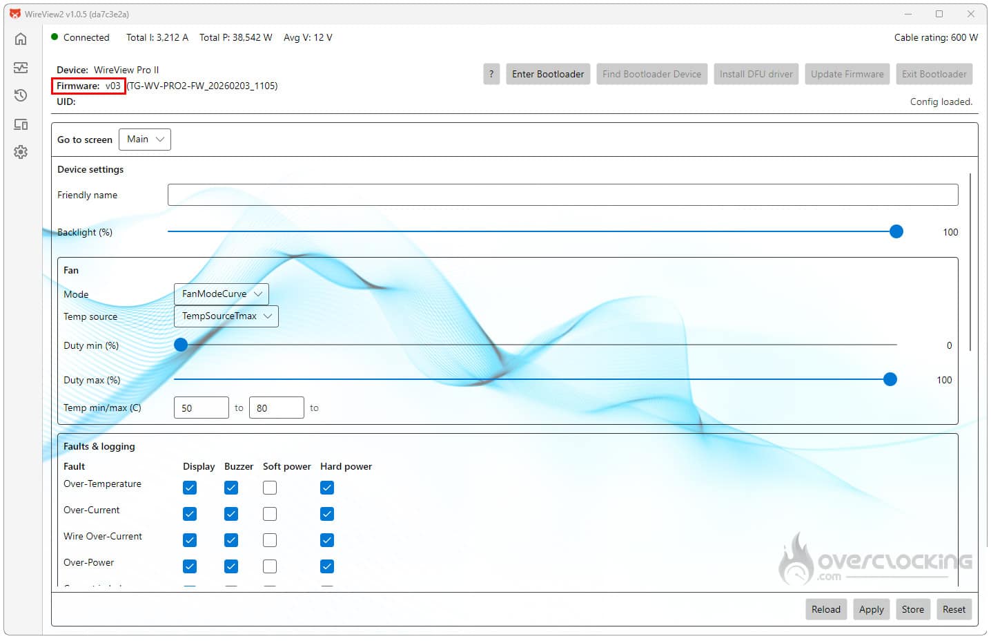

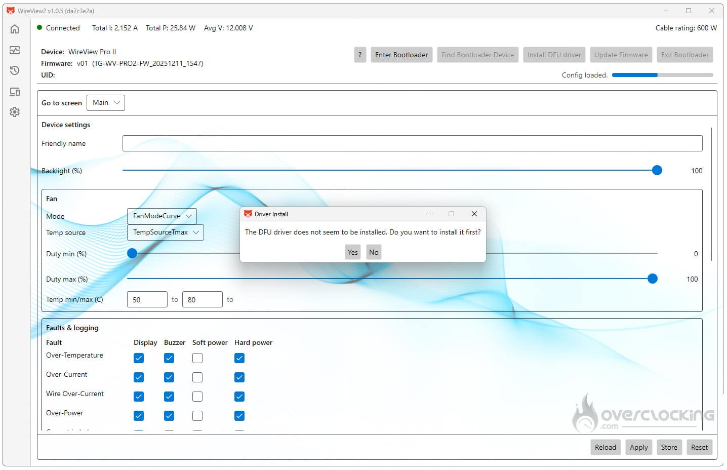

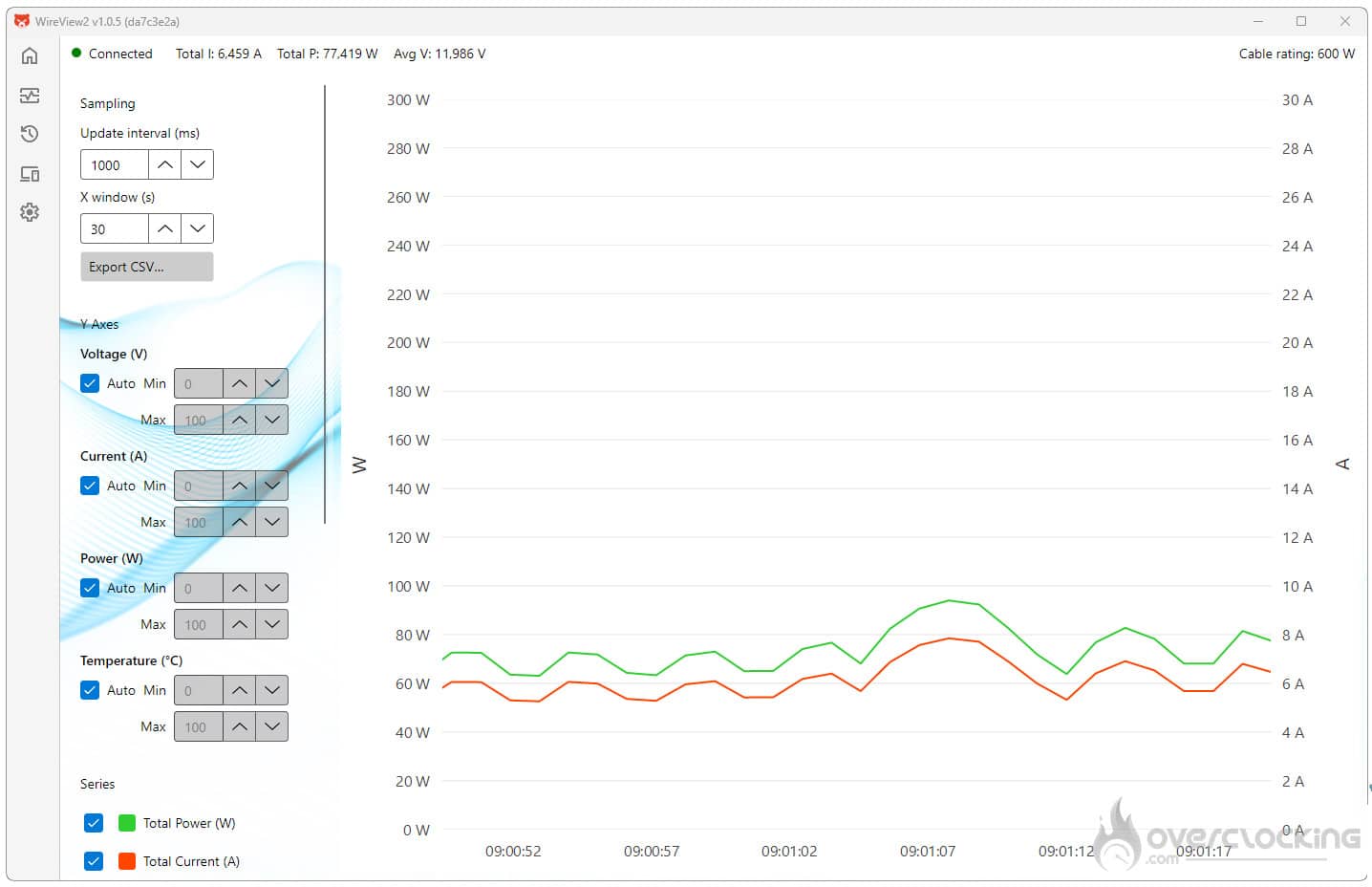

Le logiciel WireView 2 en version 1.0.5 :
Le logiciel a d’abord connu une série de versions « bêta », mais dispose aujourd’hui d’une version officielle. Thermal Grizzly bosse d’ailleurs activement sur son logiciel, puisque trois nouvelles révisions se sont succédées en quelques jours. N’oubliez pas que pour avoir accès à vos données ou flasher le Firmware de votre WireView PRO II, il faut que ce dernier soit relié à votre carte mère via le câble USB-C / USB livré dans le bundle. C’est chose faite de notre côté, nous allons donc nous empresser de télécharger la dernière version du logiciel et commencer par flasher le Firmware de notre WireView PRO II. Sachez que Thermal Grizzly vient de mettre ce guide vidéo en ligne, afin de vous aider si cela s’avérait nécessaire.
  Il est très important, avant de mettre à jour votre logiciel, de s’assurer de fermer l’application WireView2 actuellement exécutée (voir barre des tâches), en veillant à ce qu’elle ne soit pas en démarrage automatique. On espère voir Thermal Grizzly proposer prochainement, des mises à jour qui s’exécuteront directement depuis l’application. Logiciel téléchargé, on l’exécute. Celui-ci s’ouvre directement et, afin de mettre à jour le Firmware, direction l’onglet « Device » qui se trouve à gauche. Comme on peut le voir, le Firmware est en version 01. Il va ensuite falloir cliquer sur « Enter Bootloader » et confirmer. La première fois, et c’est notre cas ici, vous devrez installer le driver DFU. Une fois celui-ci installé, répétez la même opération et là, vous aurez accès à « Update Firmware ». C’est tout à fait normal que durant le flash, l’écran devienne noir. Vous n’avez rien de particulier à faire, le logiciel commence la mise à jour du Firmware. Une fois terminée, vous pouvez constater que nous sommes maintenant à la version 03. Voici quelques captures du logiciel afin de voir ce que ce dernier nous propose. Il dispose de nombreux paramètres, que vous pouvez décider d’activer ou pas. La partie très intéressante est bien entendu le monitoring. Le WireView PRO II est capable, selon Der8auer, de stocker près d’une année de monitoring. Cela peut se montrer intéressant de parfois checker ce monitoring afin de vérifier que les relevés restent constants. Vous pourrez bien entendu opter pour un arrière-plan sombre.

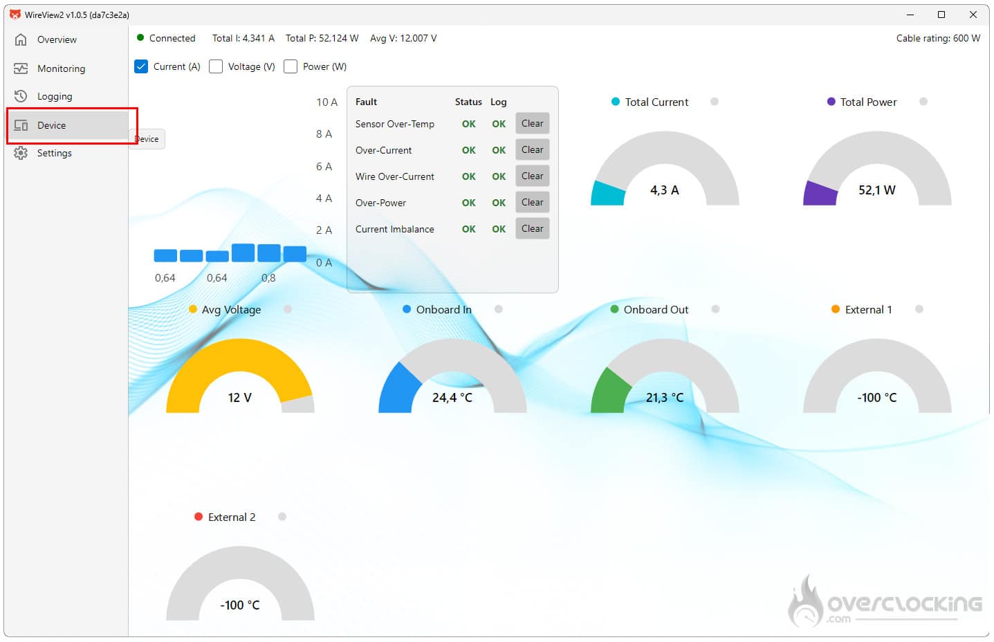

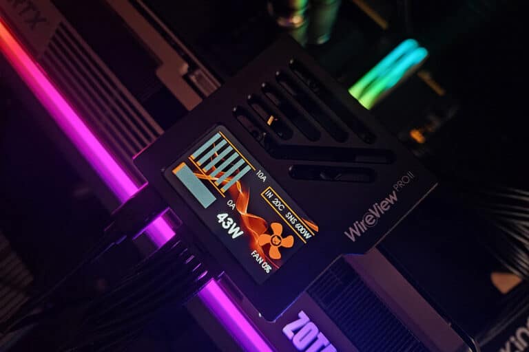

L’écran principal :
Observons notre WireView PRO II lors de sa première mise sous tension. Voici donc la photo de ce que notre boitier affichera par défaut lors de sa mise sous tension. Voici les informations que nous retrouvons affichées :
  1. La consommation d’énergie en temps réel via le connecteur d’alimentation (18 watts) ainsi qu’un graphique en bâtons qui représente ces 18 watts sur 600 watts.
  2. La vitesse du ventilateur exprimée en pourcents (0 %).
  3. La consommation d’énergie maximale autorisée (600 watts). Le WireView PRO II est capable de détecter le câble et donc, s’il s’agit d’un 300, d’un 450 ou d’un 600 watts.
  4. La température mesurée la plus élevée sur les deux connecteurs (36°C).
  5. L’intensité du courant électrique sur les six lignes. Cette intensité, exprimée en ampères, n’est pas très précise puisque le graphisme en colonne n’est pas gradué.

Comme nous vous le disions, le bouton, situé sur la tranche du WireView PRO II, permet de se déplacer dans les différents affichages. En réalité, nous allons retrouver les informations disponibles sur l’écran principal, mais beaucoup plus détaillées : 1. La consommation d’énergie en temps réel via le connecteur d’alimentation, l’intensité du courant la plus élevée, la moyenne de la tension ainsi que la température maximale relevée sur l’un des deux connecteurs. 2. L’intensité du courant électrique sur les six lignes, mais ici, avec les valeurs exactes et qui peuvent d’ailleurs être enregistrées. 3. La température des deux connecteurs (entrée/sortie). Enfin, vous avez la possibilité de connecter deux sondes de température, incluses dans le bundle. 4. La version du Firmware de votre WireView PRO II ainsi que la configuration via le connecteur USB.

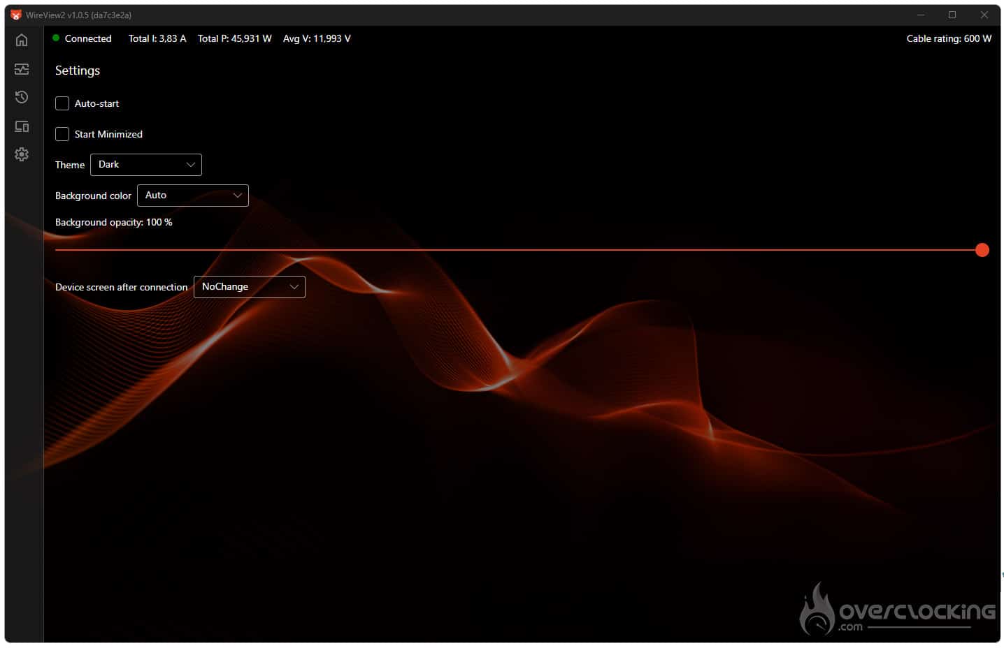

Les possibilités de configuration :
Sans avoir besoin de recourir au logiciel, vous pouvez déjà configurer votre WireView PRO II. Un long appui sur le bouton de défilement des écrans va vous permettre d’avoir accès au menu (guide en ligne). Voici les différents réglages mis à votre disposition :
  • L’échelle du graphique pour l’intensité du courant électrique : 5 A, 10 A (standard), 15 A et 20 A.
  • L’affichage de la consommation maximale : 300 watts et 600 watts (standard).
  • La source de la température : entrée de câble, sortie de câble, sonde externe 1 ou sonde externe 2.
  • L’affichage en cycle ou pas, c’est-à-dire, avoir une boucle entre les trois écrans proposés.
Le WireView PRO II de Thermal Grizzly
  • Le Contrôle du ventilateur : Auto (standard) ou de 0 à 100%, par palier de 10%
  • La limite de l’intensité électrique par broche : 0,5 A à 20 A, avec 10 A comme valeur standard.
  • La limite de la consommation totale : 50 à 1550 watts avec 600 watts comme valeur standard.
  • La limite de température : 5 à 125°C, avec 80°C comme valeur standard.
  • Le temps d’attente avant l’arrêt automatique du PC : 1 à 250 secondes, avec 10 secondes comme valeur standard.
  • Le comportement du bouton d’arrêt : pression courte ou longue.
  • Le thème de l’affichage de l’écran : par défaut TG1.
  • La rotation de l’affichage : 0 ou 180°
  • La luminosité de l’écran : 10 à 100%
  • L’intervalle entre les enregistrements
Le WireView PRO II de Thermal Grizzly Bien entendu, vous aurez la possibilité de remettre toutes les valeurs par défaut et d’enregistrer les différentes modifications réalisées. Enfin, pour terminer, voici les trois fonds d’écran actuellement disponibles. Place aux tests ! [nextpage title= »Tests et impressions : »]

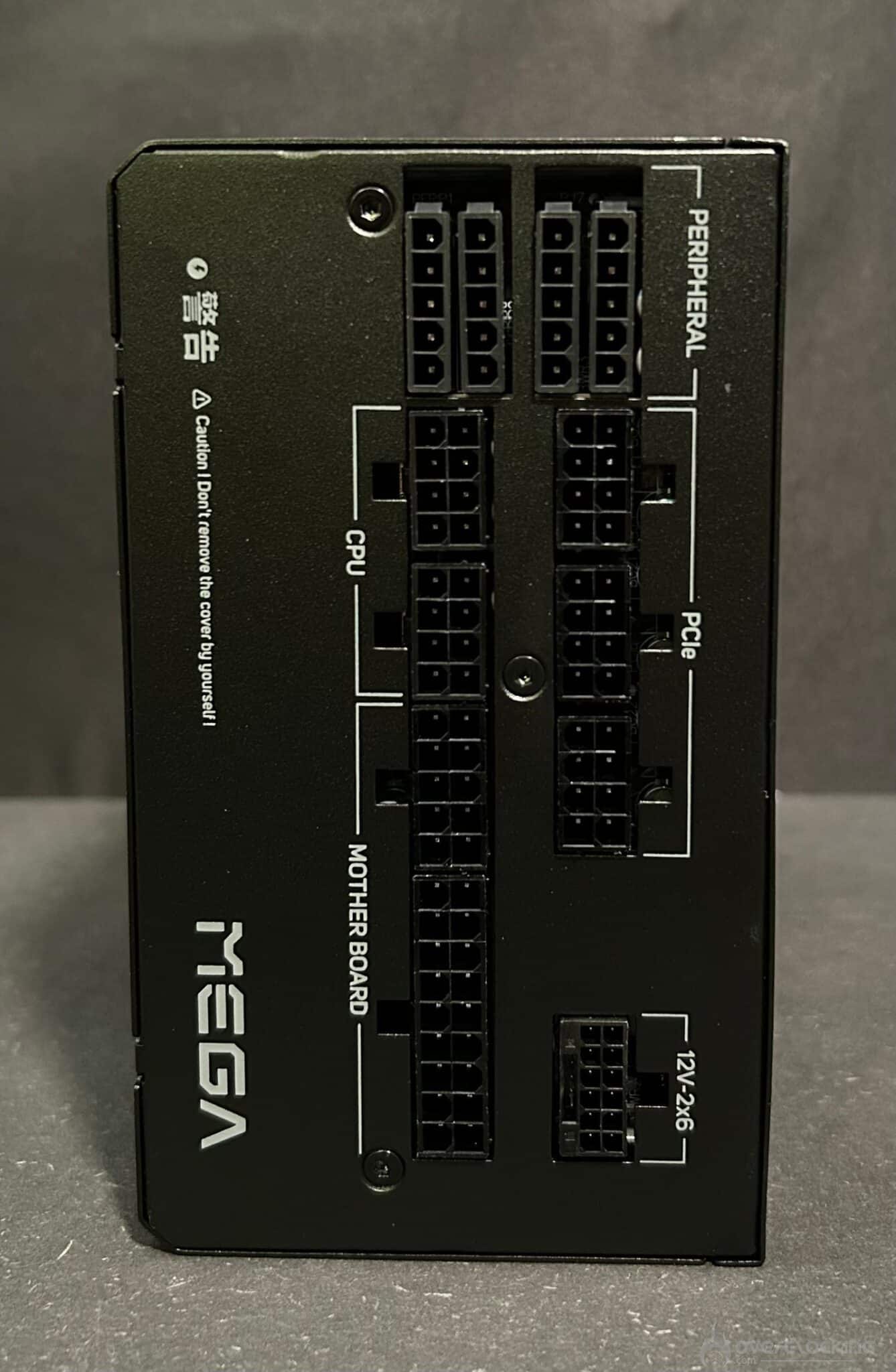

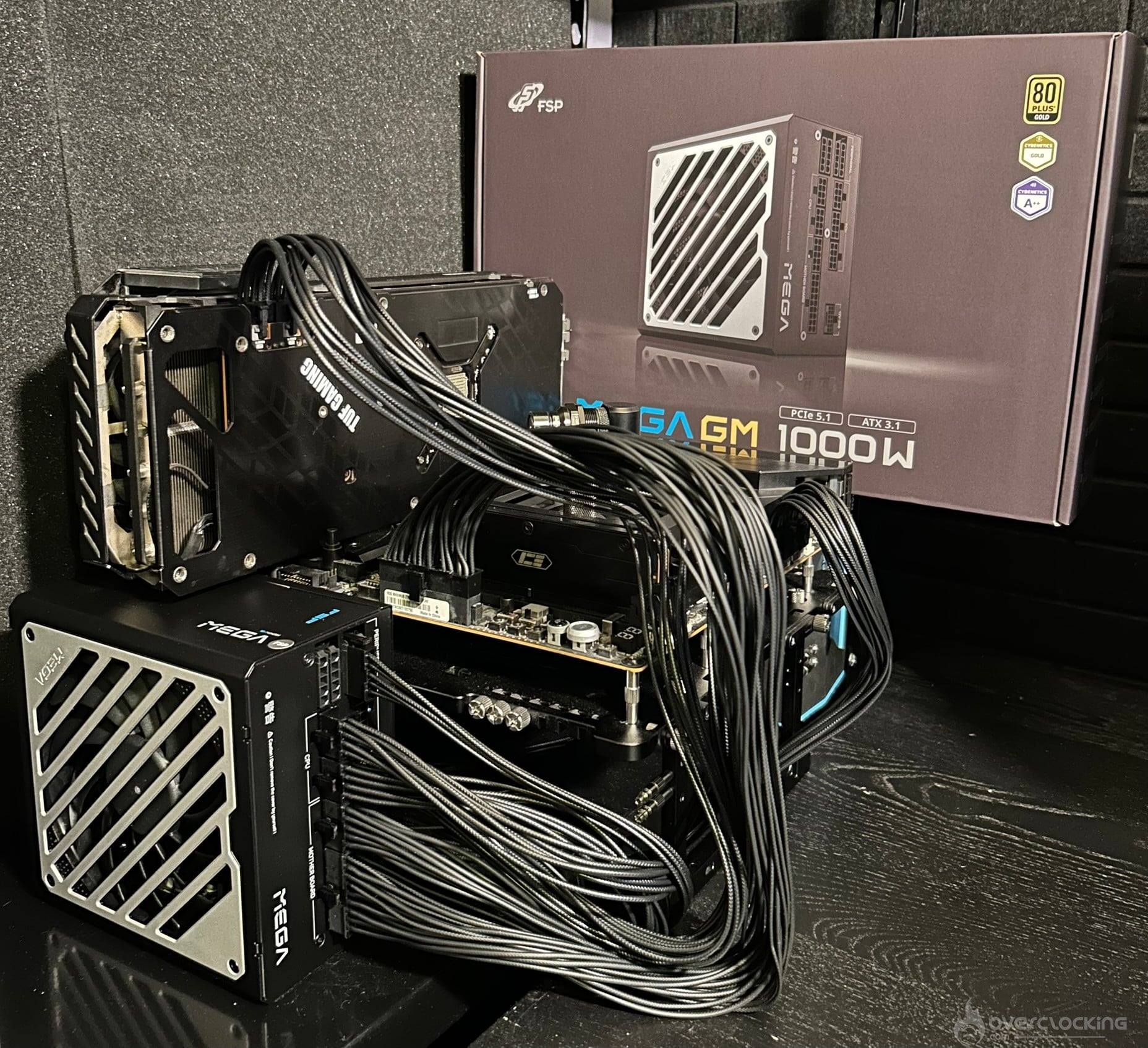

Test : FSP MEGA GM 1000W
Vous ne connaissez peut-être pas cette marque, pourtant leur réputation n’est plus à faire. FSP est un acteur majeur sur le marché des alimentations, et nous avons reçu un de leurs nouveaux produits. La MEGA GM est disponible en 3 variantes : 850 W / 1000 W / 1200 W. Nous avons ici le modèle intermédiaire de 1000 W, une puissance suffisante pour supporter les plus grosses configurations sans souci. Alors, qu’est-ce que ça donne à l’usage ? FSP MEGA GM 1000W
Merci à FSP pour la mise à disposition de cette alimentation
[affilizz-publication id= »sx0s2sz »] [nextpage title= »Boite et câbles »]

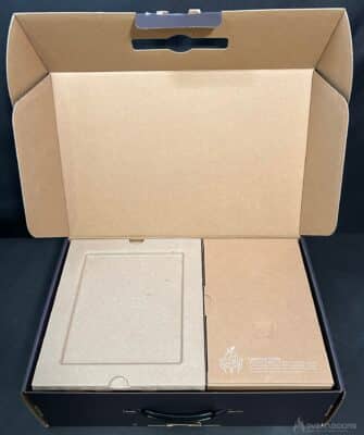

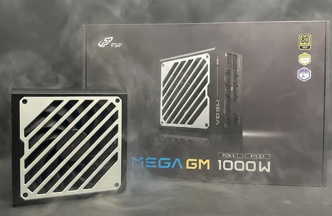

Le packaging :

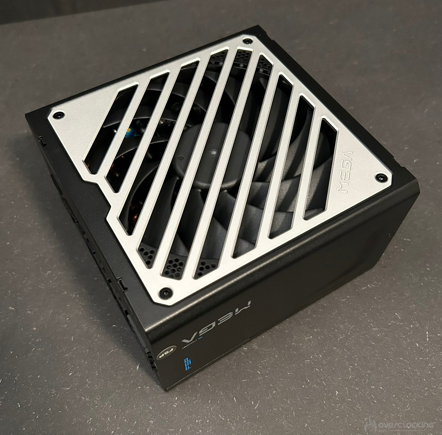

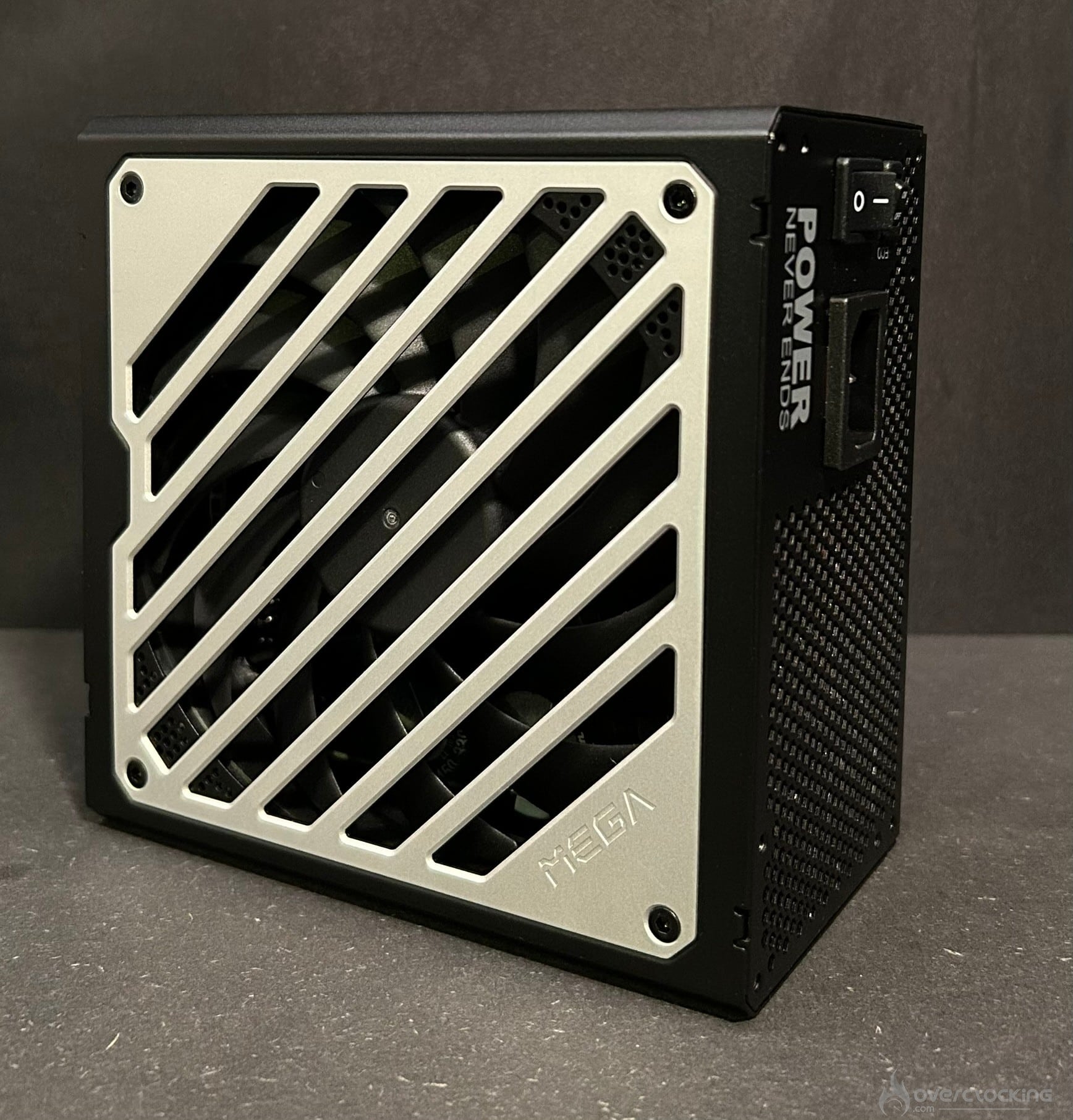

La boite est assez large, et reprend une photo de l’alimentation, ainsi que ses principaux atouts. On note notamment les 10 ans de garantie, ainsi que la compatibilité ATX 3.1 et PCIe 5.1, qui sont les dernières normes en date. Sont également mentionnées les certifications 80+ Gold et Cybenetics Gold, mais aussi Cybenetics A++ pour le silence. Nous reviendrons plus tard sur ces différents points, déjà annonciateurs d’une bonne alimentation. FSP MEGA GM 1000W L’arrière de la boite rappelle certaines informations, et en ajoute d’autres. Spécifiquement un petit tableau de puissance, expliquant ce que les différents rails (12V, 5V et 3,3V) peuvent encaisser. On en retiendra 20A pour le 3,3V et le 5 V, totalisant 120 W. Le rail 12V peut lui encaisser 83,33A et 1000 W. FSP MEGA GM 1000W

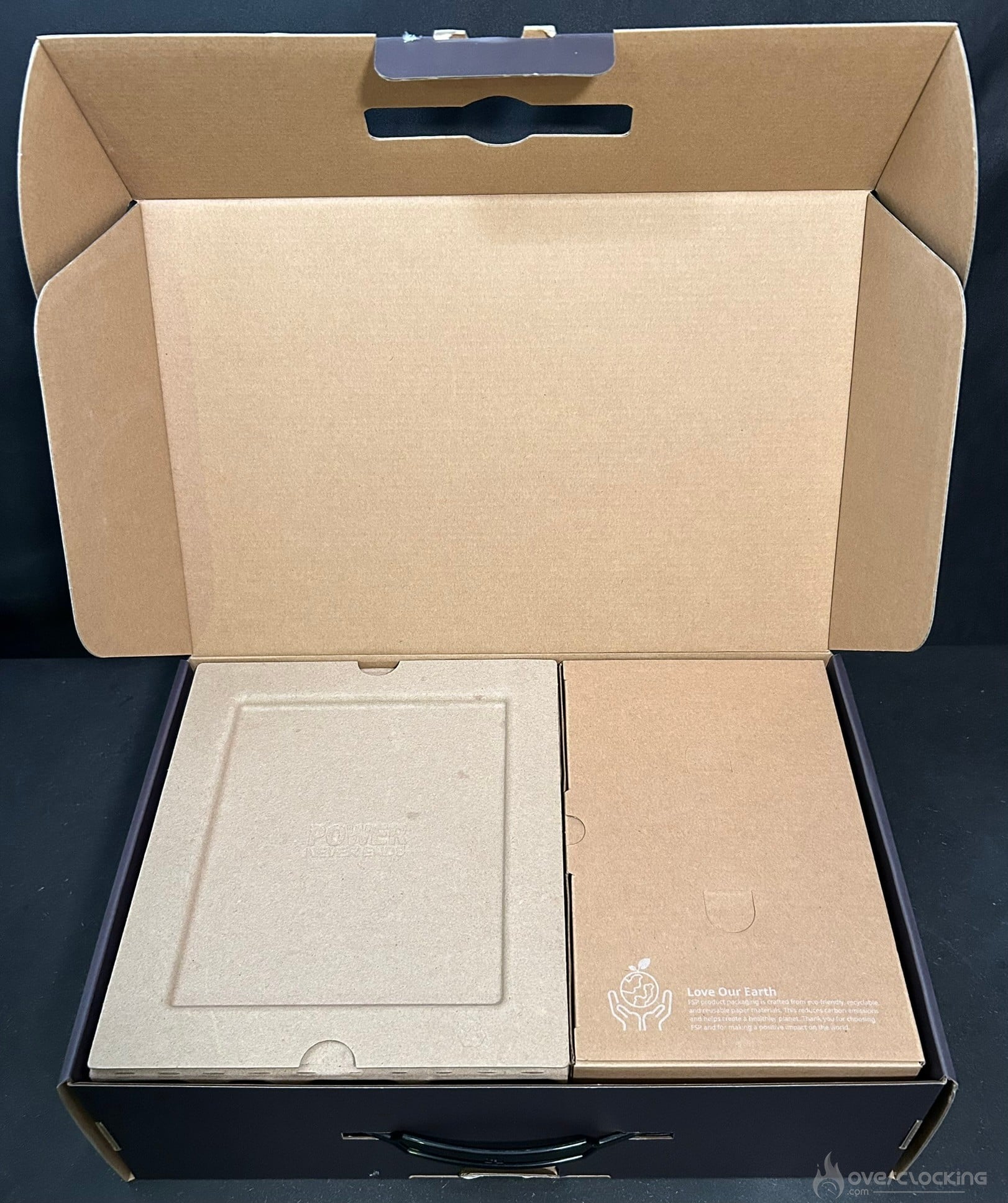

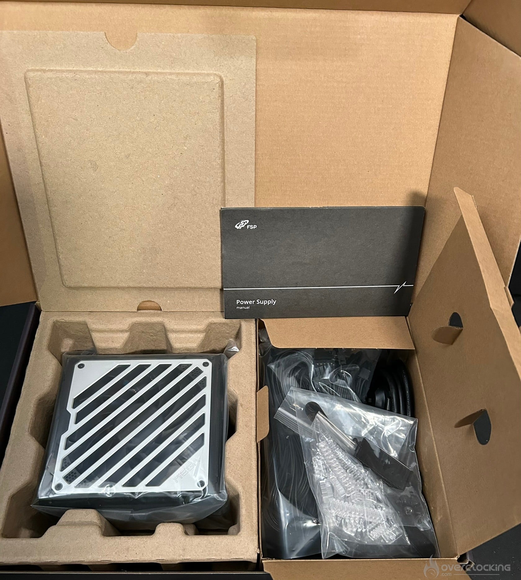

À l’intérieur :
Une fois la boite ouverte, deux plus petites se présentent : celle de gauche contient l’alimentation, tandis que celle de droite renferme les câbles et accessoires. FSP MEGA GM 1000W FSP MEGA GM 1000W Prenons un petit instant pour nous attarder sur un détail, mais qui fait plaisir à voir : FSP nous propose un emballage en carton recyclé et recyclable, une belle attention écologique !   Une fois ces deux cartons ouverts, nous découvrons donc une alimentation bien protégée d’un côté, et tous les câbles, accessoires de l’autre. Le bloc se démarque avant même d’être sorti de sa boite, la face avant en aluminium en impose directement ! FSP MEGA GM 1000W
Câbles et accessoires :

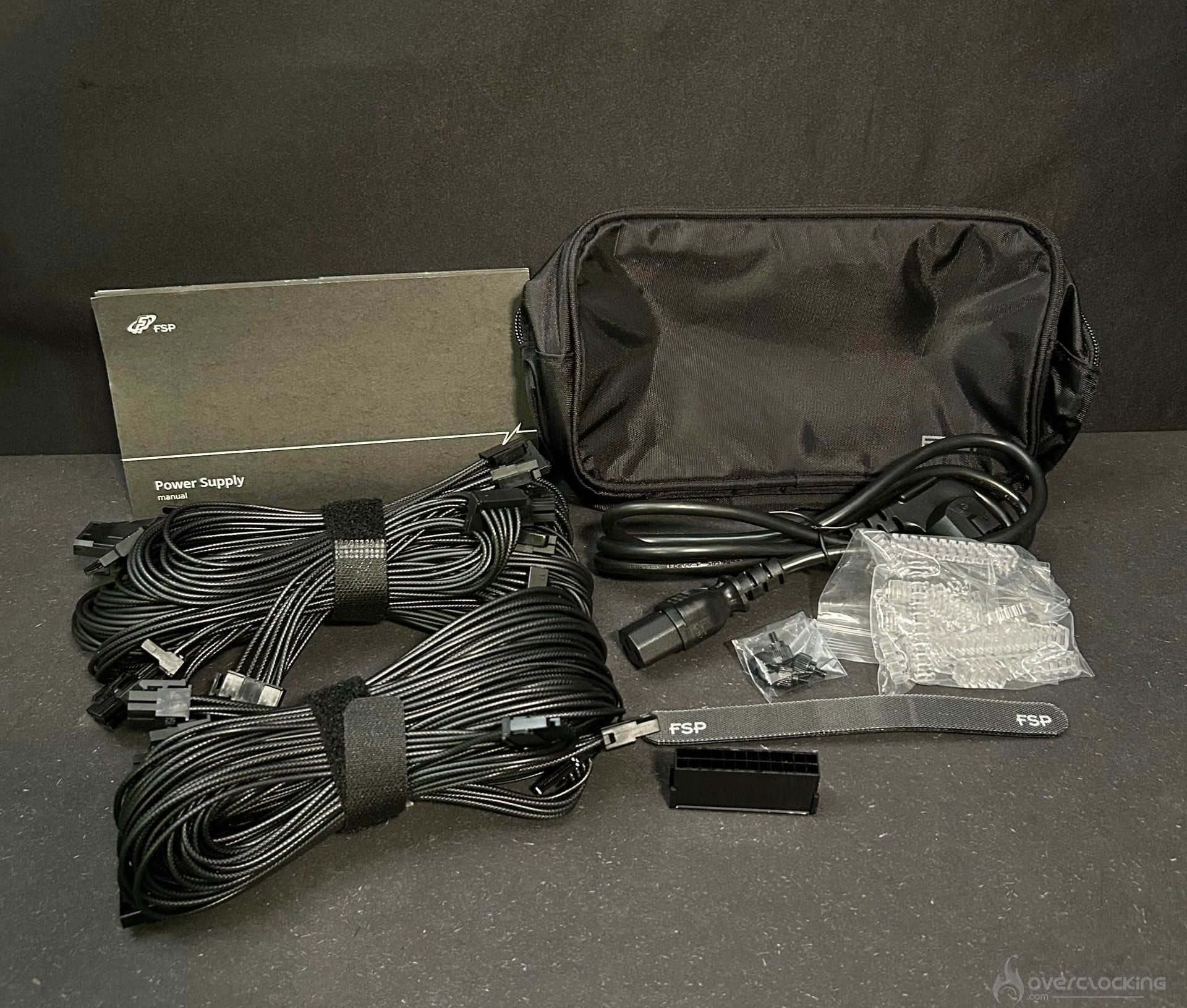

Attardons-nous un peu sur la boite de droite, qui contient quelques surprises intéressantes. Les câbles sont réunis en deux « bottes », le reste est libre dans l’emballage. Côté accessoires, sont donc fournis :
  • Une pochette de rangement, à l’effigie de la marque
  • Le câble d’alimentation
  • Des « scratchs » pour l’organisation des câbles
  • 4 vis
  • Une belle quantité de cable combs
  • Un shunt d’alimentation
  • Le manuel
FSP MEGA GM 1000W J’ai été positivement surpris par la présence du shunt d’alimentation. Celui-ci permettra de démarrer votre alimentation sans qu’elle soit connectée à une carte mère. Cela peut s’avérer très pratique pour vérifier le bon fonctionnement de son bloc, mais aussi si vous souhaitez l’utiliser pour autre chose : alimenter des pompes de watercooling indépendamment, par exemple.

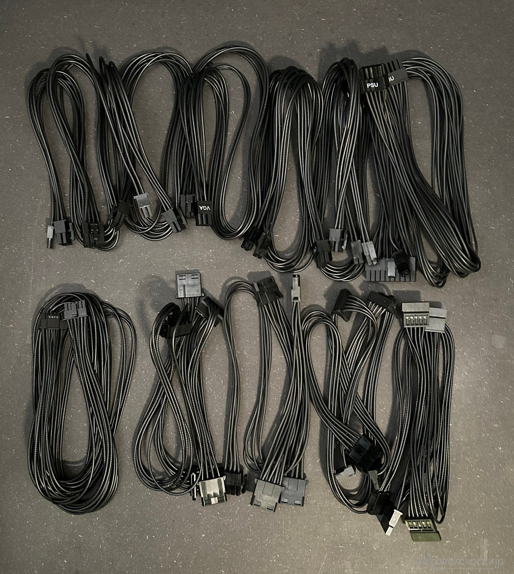

Les câbles :
Les câbles sont tressés, avec une gaine assez souple tout en gardant une certaine rigidité. Ils seront donc faciles à plier, permettant une installation plus aisée. La liste complète :
  • 1 ATX 20+4 pin
  • 2 CPU 4+4 pin
  • 3 PCIe 6+2 pin
  • 1 PCIe 12v-2×6
  • 2 SATA
  • 1 MOLEX
  • 1 MOLEX + SATA (2 + 2)
FSP MEGA GM 1000W Il est assez étonnant, sur une alimentation aussi récente, de voir un câble ATX 24 pin en 20+4. Cela permettra à l’alimentation d’être utilisable sur les cartes mères plus anciennes, tout comme les connecteurs CPU en 4+4. En somme, nous avons ici affaire à une connectique assez classique, mais complète. Celle-ci permettra de s’accommoder à tous les types de configurations classiques, en étant simple à mettre en place. FSP MEGA GM 1000W La diversité des connecteurs assure une compatibilité aussi bien avec les anciens composants qu’avec les plus récents. [nextpage title= »L’alimentation en détail »] Il est temps de se concentrer sur l’alimentation, et ce qu’elle a à offrir. La fiche technique est bien remplie, et promet de ne pas être déçu. Concernant le prix, FSP annonce un MSRP à 159€.

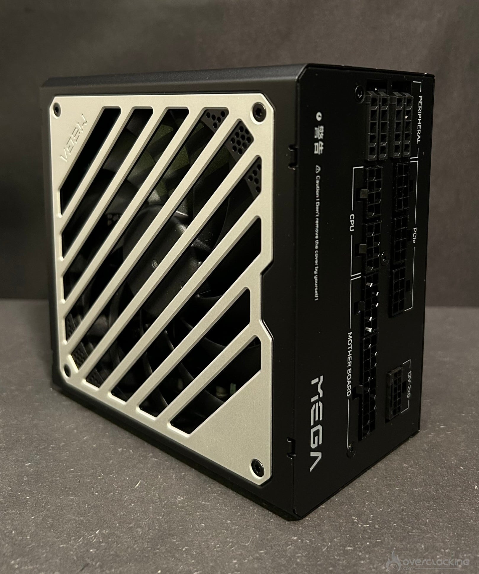

Conception :
L’alimentation est basée sur une plateforme maison, avec des condensateurs japonais pouvant encaisser 105 degrés, ainsi qu’un monorail 12V. De quoi assurer une bonne capacité à délivrer la puissance, le tout de manière stable. La garantie est de 10 ans, encore un très bon point.

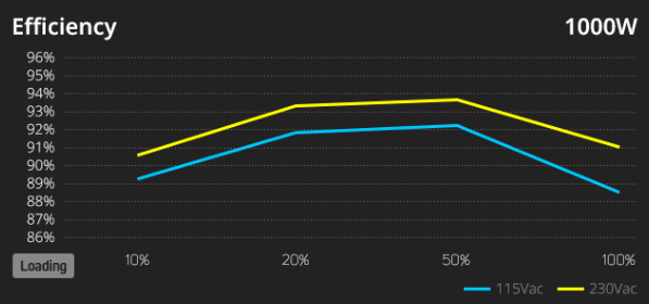

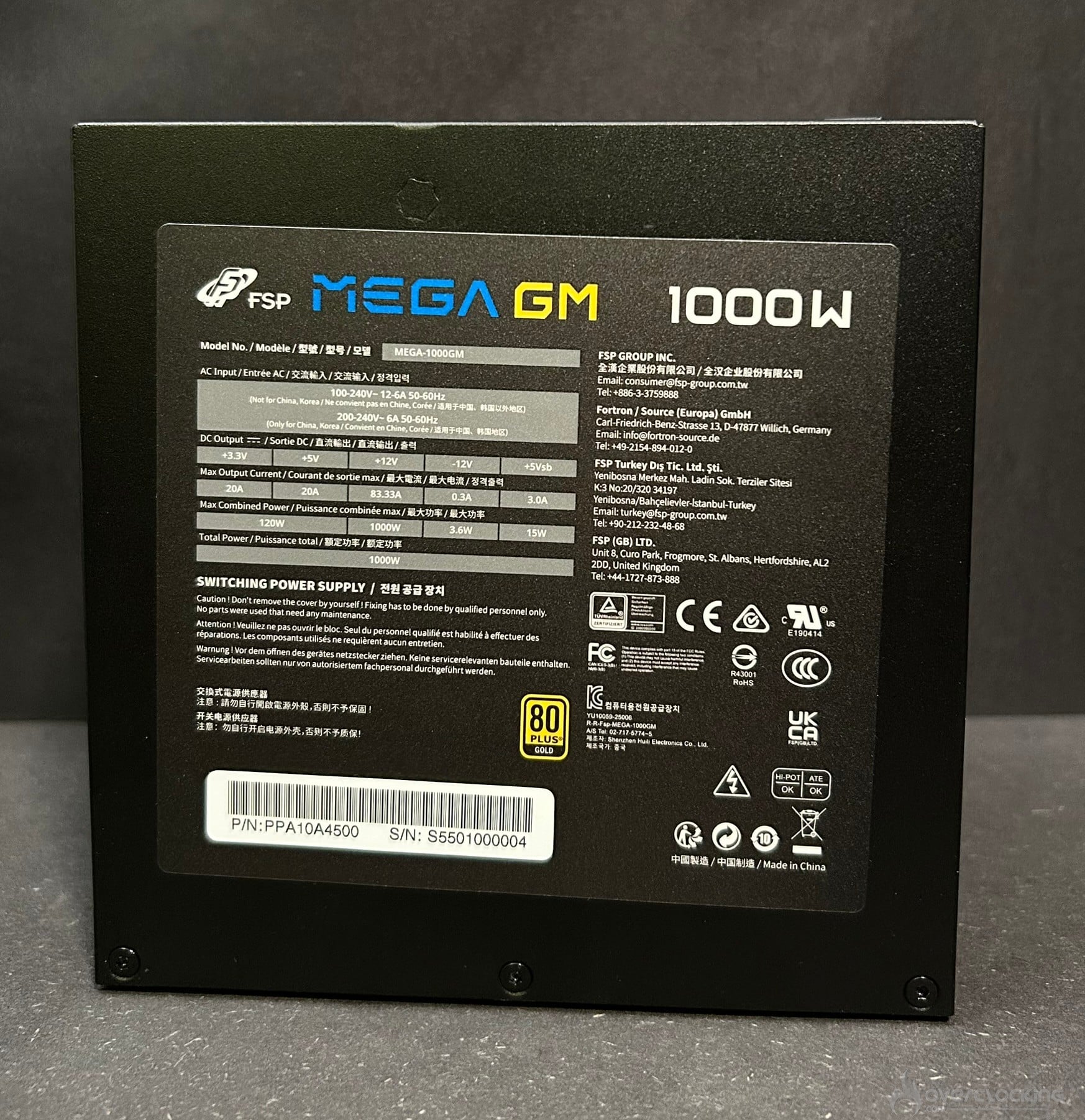

Fiche technique :

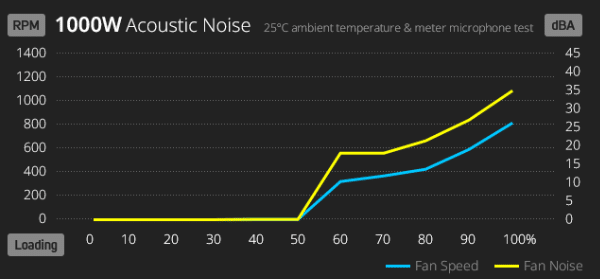

Avec des dimensions de 150 (L) x 150 (l) x 86 (H), c’est un bloc plutôt compact, ce qui est intéressant si votre boitier n’a pas énormément de place. L’alimentation est compatible avec les dernières normes, et est également certifiée par 2 organismes distincts :
  • 80 PLUS GOLD
  • Cybenetics GOLD
  • Cybenetics A++ Noise Level
  • ATX 3.1
  • PCIe 5.1
FSP MEGA GM 1000W Concrètement, ça veut dire quoi? La certification GOLD signifie que, en charge, l’alimentation aura une efficacité énergétique supérieure ou égale à 90%. Les normes ATX 3.1 et PCIe 5.1 concernent principalement les pics de puissance, qui sont chose commune avec les cartes graphiques récentes. FSP MEGA GM 1000W De son côté, la norme Cybenetics Noise Level A++ désigne un seuil de bruit inférieur à 15 dB(A). Cela est grandement aidé par le mode 0db de l’alimentation, ainsi que son ventilateur de 135mm. En effet, sous les 50% de charge, le ventilateur sera à l’arrêt. Il suivra ensuite une courbe de ventilation, en restant quasiment inaudible même en pleine charge. FSP MEGA GM 1000W À côté du on / off de l’alimentation, vous trouverez un autre switch. Celui-ci permet d’activer ou non le mode 0db de l’alimentation, selon vos préférences.

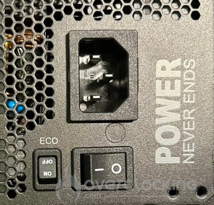

Des protections au point :
FSP ne lésine pas non plus sur les protections pour cette alimentation. On peut commencer par ce qui les démarque de la concurrence : un revêtement intégral, promettant une protection contre l’humidité mais aussi la poussière et les traces, tâches. La marque annonce un fonctionnement dans des environnements jusqu’à 95% d’humidité. FSP MEGA GM 1000W On retrouve ensuite toutes les protections habituelles, mais pas moins nécessaires :
  • OVP (protection contre les sur-tensions)
  • OCP (protection contre les sur-intensités)
  • OPP (protection contre les surcharges)
  • OTP (protection contre les pics de température)
  • SCP (protection contre les courts-circuits)
  • UVP (protection contre les sous-tensions)
  • SIP (protection contre les sur-tensions)
  • NLO (opération sans charge)
Il est toujours plus rassurant de savoir que son alimentation est bien protégée, et sert par la même occasion de bouclier aux autres composants! [nextpage title= »Configuration de test »] Afin de tester une alimentation disposant déjà d’une belle puissance, il nous fallait des composants énergivores, quoi de mieux pour cela qu’un Intel i9 ?
La configuration :
Une fois installée dans un boitier, l’alimentation devient invisible et est trop souvent oubliée. Pourquoi ne pas mettre en avant cette belle finition aluminium ? FSP MEGA GM 1000W Détails de la configuration :
  • Processeur : Intel i9 14900K
  • Carte mère : Asus Rog Z790 Apex Encore
  • Mémoire : G.Skill 2x16gb 6000cl26
  • Carte graphique : Asus Tuf rx6900 xt top edition
  • Refroidissement : Watercooling custom
  • Support : OBT benchtable V2
FSP MEGA GM 1000W Nous voilà équipés, il ne reste plus qu’à tester !
Le verdict :
Une chose est impressionnante : le silence ! J’ai décidé de ne pas utiliser le mode 0db, afin de mettre le ventilateur à l’épreuve. Et c’est une franche réussite : même en pleine charge, il est inaudible. Concernant la puissance délivrée, rien n’est à redire. La tension est stable, et l’alimentation ne bronche pas, même en étant poussée à ses limites. Un petit coup d’overclocking et la carte graphique consomme 600 W, tandis que le processeur prend plaisir à utiliser 400 W. Mais même avec ces composants demandeurs, l’alimentation tient et ne montre aucun signe de faiblesse. Elle encaisse également sans soucis les pics de consommation, ce qui est tout le but des nouvelles normes. En usage classique avec une consommation moindre, aucun doute qu’elle fera le bonheur des composants mais aussi de vos oreilles! [nextpage title= »Conclusion »] Eh bien voilà, il est temps de conclure. Alors par où commencer pour cette alimentation ?
Public cible :
Avec ses 1000 watts et son MSRP de 159€, ce bloc est clairement destiné à ceux souhaitant se construire une grosse configuration, en ayant la tranquillité d’esprit concernant l’alimentation. Si vous souhaitez faire quelque chose de futur-proof, c’est également une bonne option. Ses câbles ainsi que les différentes normes lui permettent d’être compatible avec les composants récents comme anciens, et cela devrait toujours être le cas dans quelques années. Cependant, si vous souhaitez effectuer de l’overclocking, aucun souci. Grâce à sa conception monorail et ses différents autres atouts, l’alimentation saura encaisser de plus grosses charges. FSP MEGA GM 1000W
Une réussite :
C’est un grand oui. Que ce soit la qualité de fabrication de l’alimentation, son identité visuelle, ou encore les câbles. Tout cela est bien fait, et la mise en place se fait aisément. La taille assez compacte est un autre atout, permettant la compatibilité avec énormément de boîtiers. Le prix reste contenu, et est largement justifié par les différents atouts de cette alimentation.
Un seul reproche :
Il faut bien qu’on lui reproche quelque chose à cette alimentation, car c’est un sans-faute par FSP! Alors quel est le souci ? C’est mon côté pointilleux qui ressort : pourquoi l’autocollant à l’arrière de l’alimentation n’est-il pas droit ?! FSP MEGA GM 1000W
Le mot de la fin :
overclocking.com Gold Award C’est un coup de cœur pour ma part. Une très bonne surprise avec cette alimentation, sur beaucoup de points. Elle mérite amplement la note OR, et quelque chose me dit qu’elle sera à nouveau utilisée bientôt… restez à l’affût sur nos réseaux sociaux!     On a aimé :
  • Conception compacte et robuste
  • Câbles tressés qualitatifs
  • Grande compatibilité
  • Ultra silencieuse
  • Protections au point
On aurait aimé :
  • Rien à redire (avec un autocollant droit la prochaine fois ?)
NB : au moment où nous publions ce test, l’alimentation est en promotion à 129€ alors que son MSRP est de 159€. [affilizz-publication id= »2u5ufhy »]

Fuite du bios 2500W de la RTX 5090 Lightning Z
Les cartes graphiques modernes disposent de protections, la limite de consommation en est une. Le but n’est pas de vous ennuyer, mais surtout de protéger votre matériel. Si les cartes arrivaient sans protection, on n’imagine pas le nombre de retours SAV qu’il y aurait. Cependant, lorsque l’on cherche à overclocker son matériel pour aller chercher les derniers MHz pour tomber un record du monde, ces protections sont un frein et pour les faire sauter, il faut passer par des BIOS spécifiques, on en parlait ici. Dans le cas de la RTX 5090 Lightning Z, un BIOS 2500W se retrouve en fuite sur des forums d’overclockers.
RTX 5090 Lightning Z : un BIOS 2500W en ballade !
RTX 5090 Lightning Z Dans les grandes lignes, ces BIOS sont là pour faire sauter la limite de consommation de la RTX 5090, bien souvent limité à 575~600W. Dès lors, on peut plus facilement pousser le voltage et la carte monte plus facilement en fréquence. Cependant, c’est à double tranchant puisque les températures augmentent aussi de manière disproportionnée si l’on n’applique pas un refroidissement adapté derrière. C’est d’ailleurs ce qu’il s’est passé avec la carte de Lucky_n00b dont le GPU s’est fissuré. Le godet LN² était en place, sans azote, il a lancé un bench pour s’assurer des tensions, la consommation s’est emballée, de même pour la tension, le GPU est mort après 10 secs de test. Cela prouve que même entre les mains d’overclockers confirmés (Lucky_n00b a un sérieux palmarès à son actif), ce type de BIOS présentent des risques. De plus, rappelons que, même si la Lightning de MSI est conçue dans le but d’être overclockée, installer ce type de BIOS sur la carte invalidera la garantie, preuve que ce n’est pas fait pour un usage quotidien, loin de là. Pour ceux que ça intéresse, le BIOS a été posé sur le forum overclock.net par l’utilisateur dboom qui, visiblement, n’en est pas à son premier leak.
