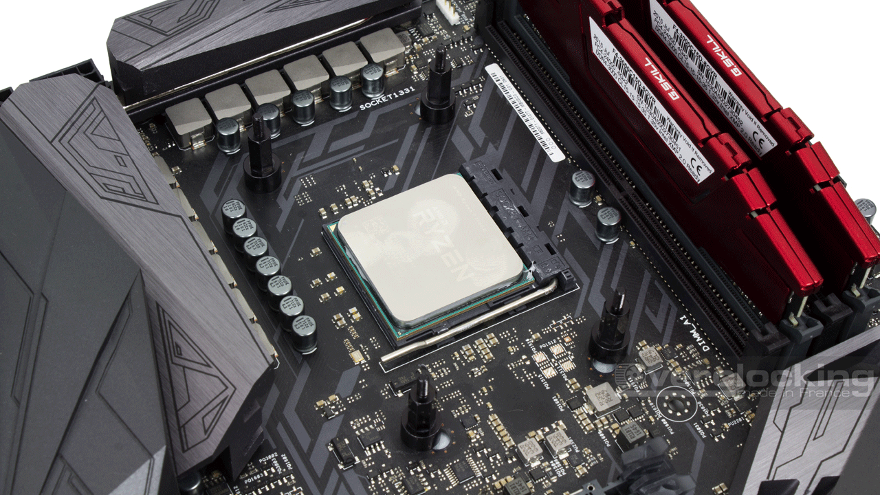

Comme bien souvent avec les kits ayant de base Asetek, il faudra conserver la backplate pour l’installation sur socket AMD. Côté Intel, tout est fourni. Encore une fois, si vous ne l’avez plus, un petit tour sur eBay devrait parer à tout.

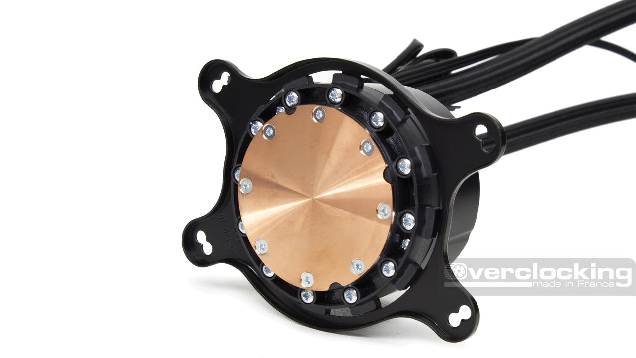

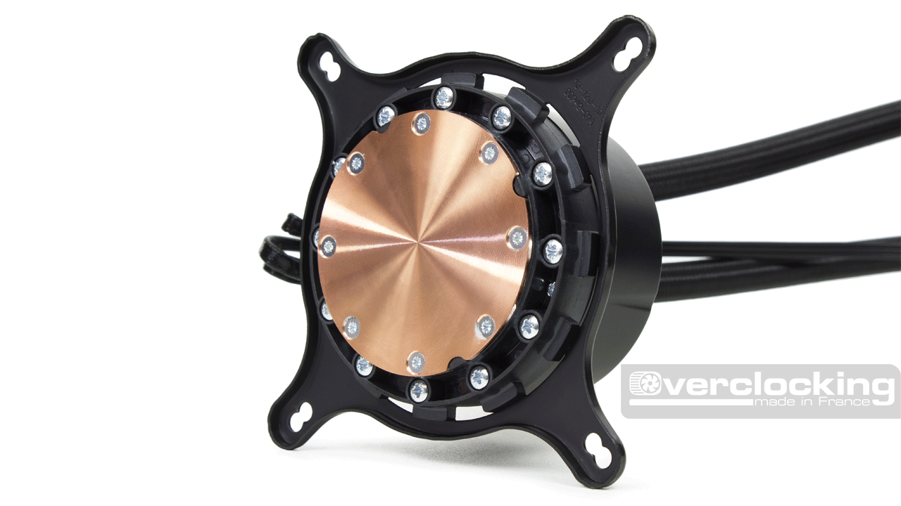

Pour commencer, il faudra préparer la pompe à l’installation. Que l’on soit sur socket AMD ou Intel, on viendra placer la roue crantée autour de la pompe. On viendra bloquer le tout à l’aide d’un second anneau en plastique qui viendra se clipser sur la roue crantée. Dommage que le système de montage du Floe Riing 360 se base sur une ancienne version d’Asetek. Sur les versions actuelles, la roue se clipse directement sur le bloc pompe à l’image du NZXT Kraken X72.

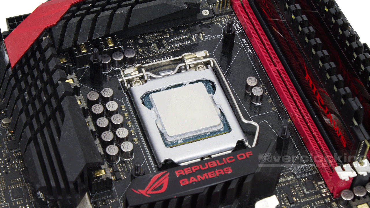

Concernant les sockets Intel LGA-115x et LGA-1366, une backplate sera à déposer au dos de la carte avant de pouvoir passer à la suite.
La suite, parlons-en. Que l’on soit sur AMD ou sur Intel, il faudra visser des entretoises sur la backplate, soit d’origine (AMD), soit précédemment installée. Ici, pas besoin d’outils, on visse directement le tout avec les doigts.
Ne restera plus qu’à positionner la pompe sur le processeur et à visser l’ensemble. Encore une fois, pas besoin d’outil puisque l’on se servira des vis fournies en bundle. Ces dernières sont suffisamment grosses pour permettre une bonne prise en main, on pourra se passer d’outil.
