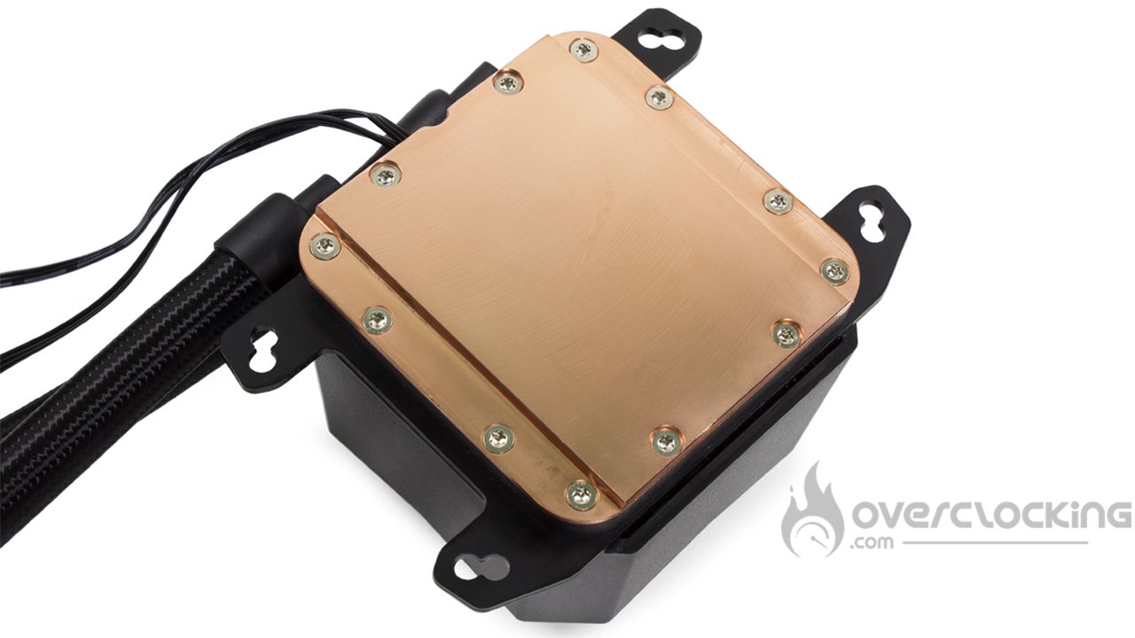

Installation des bras de montage sur la pompe :
De base, la pompe de l’AIO arrive les bras de montage Intel installés par défaut. Si votre carte mère est en LGA, pas de soucis, vous pouvez laisser tel quel et passer à la seconde étape du montage. En revanche, si vous avez une carte mère AMD, il faudra les changer. Ici, rien de compliqué, on retire ceux déjà en place en tirant dessus et on installe les nouveaux en les poussant dans la rainure située au dessus de la base de la pompe.

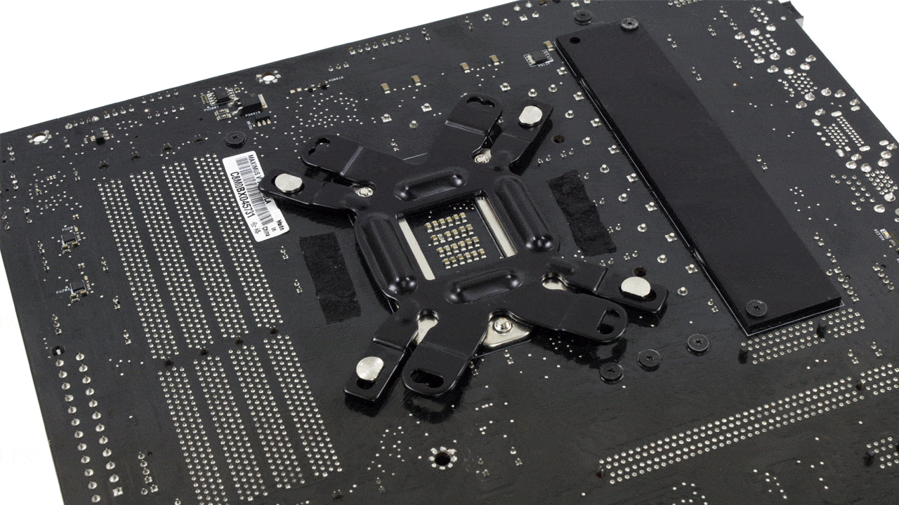

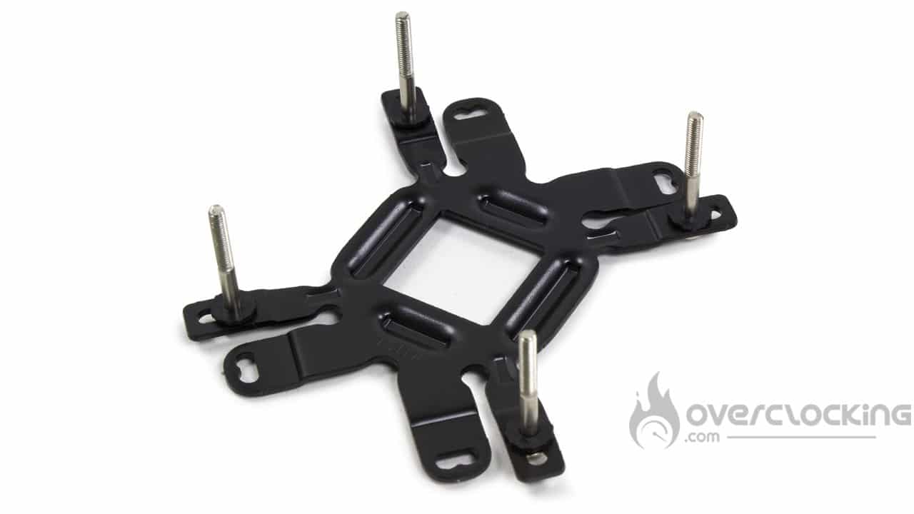

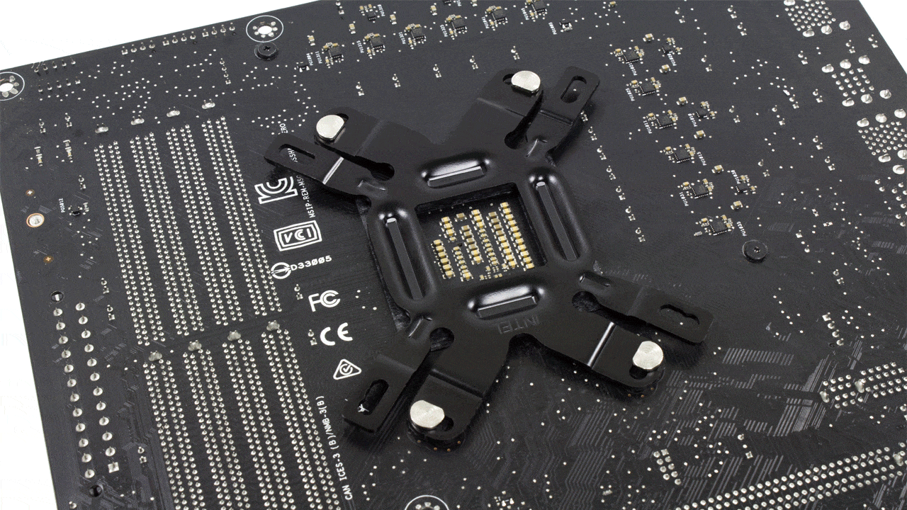

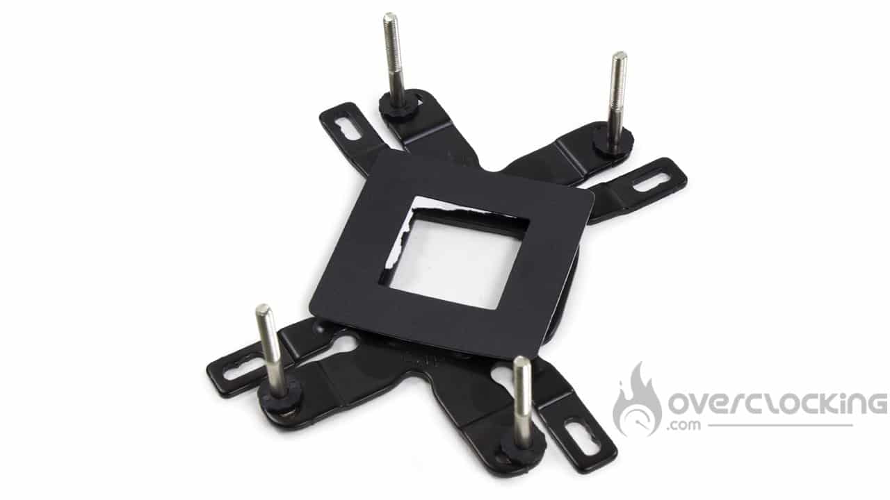

Nous poursuivons l’installation en préparant la backplate. Rien de bien difficile non plus puisqu’il s’agira d’insérer des vis dans la plaque. Ces dernières seront maintenues en place via de petites rondelles à enfiler autour. Bien évidement, il faudra faire à attention au sens de la backplate ainsi qu’à la disposition des vis. Sur socket AMD il faudra en plus coller un « spacer » à l’intérieur de cette dernière.
Installation de la pompe :
Maintenant que tout est prêt, on peut procéder à la mise en place de la backplate. Pour ça, on l’insèrera au dos de la carte mère et on retournera l’ensemble. Ensuite, on viendra insérer des entretoises aux quatre extrémités du socket et on déposera une petite quantité de pâte thermique sur le CPU.
