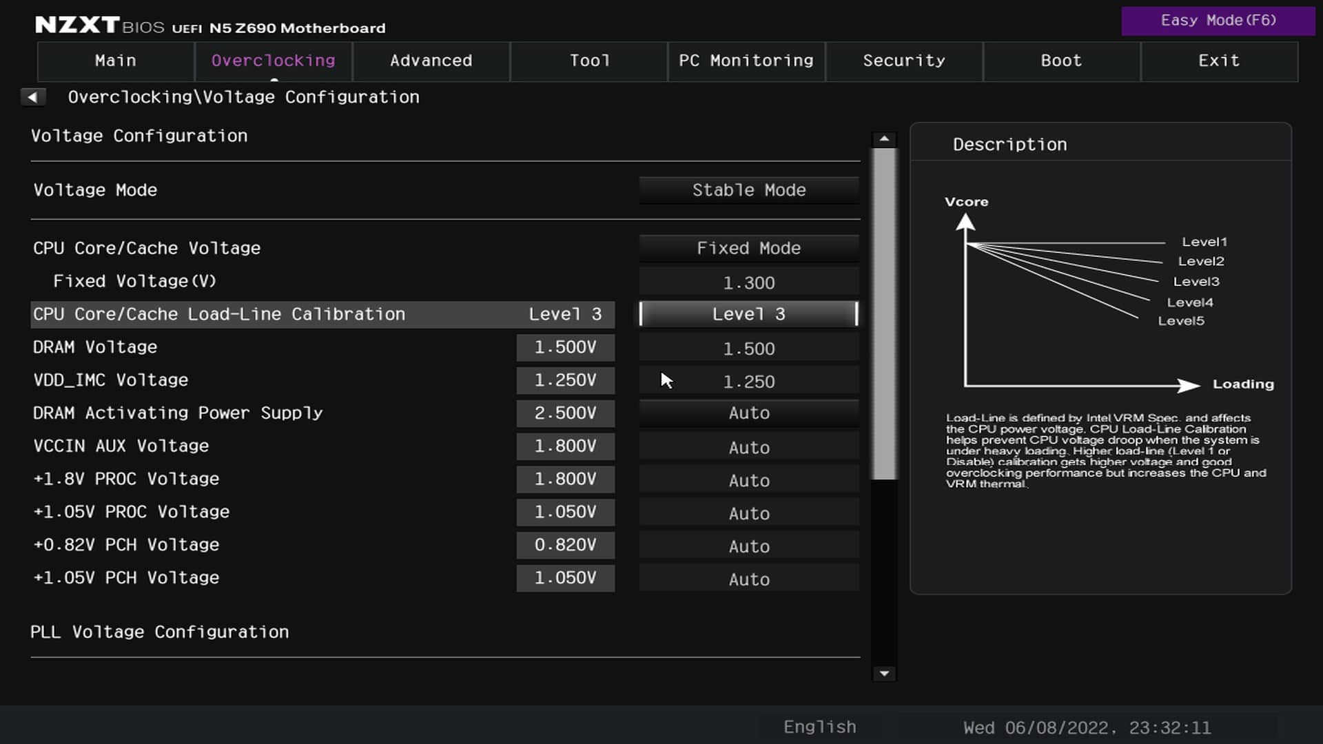

Load-Line Calibration :
Avant de commencer, il nous faut régler le LLC. Dans le cas de cette carte mère, nous le réglons sur le level 3. Vous pourrez voir dans les tableaux ci-dessus les différences entre la tension choisie, la tension au repos et la tension en charge.
nzxt n5 z690 bios llc
Il s’agit d’un point important, ici le level 3 nous donne une bonne stabilité sur la tension sans trop nous impacter par des tensions idle trop haute ou bien en load trop basse. Il soulage par ailleurs la consommation sur le CPU et donc la chauffe en charge.

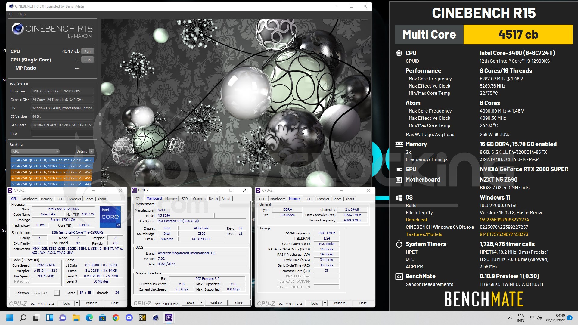

Pour commencer, je laisse le BIOS en auto en paramétrant juste la RAM sur 3200C14. Dans un premier temps, nous relevons tension vcore et fréquence en load lors des benchmarks sur Cinebench R15 et R20 (5200 à 1,28v). J’ai donc opté pour une fréquence de départ de 5200 MHz avec un coefficient multiplicateur de 52, un BCLK de 100 et une tension de 1,3 volt. Les Ecore et le caches sont quand à eux placés à 4000 MHz. L’idée est ensuite, dans l’OS, de tester la stabilité sur plusieurs runs de Cinebench R15 et R20 multithread.

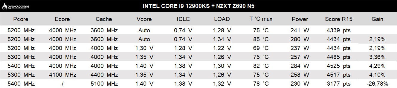

Si c’est stable, j’augmente la fréquence d’un palier de 100 MHz tout en revérifiant la stabilité. Si le benchmark crashe, j’augmente la tension par palier de 0.05 volt afin de retrouver une stabilité permettant d’exécuter le benchmark. L’objectif est de se faire assez « rapidement » une idée de la fréquence max benchable.
Nota : je tiens à souligner que la carte mère impose un power limit de 241W de base. Et donc, dans ces conditions le 12900KS ne pouvaient pas délivrer toute sa puissance. Le power limit a donc été relevé à 4096W sur la deuxième ligne du tableau avec le CPU toujours en auto.
nzxt n5 z690 r15

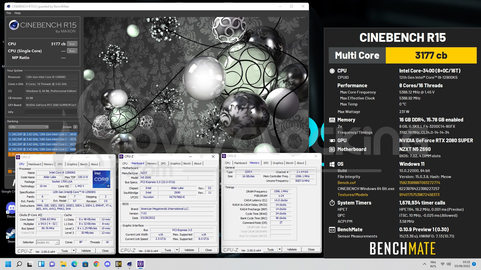

Ainsi, mon 12900KS parvient à atteindre les 5.4 GHz avec une tension de 1,33 volt (1,3 volt pour R15) mais avec un température très élevée. Quand aux Vrm, pas de sondes de températures mais les radiateurs atteignaient 46°C au plus chaud. Après cela, nous avons monté le cache et les Ecore ce qui a demandé plus de tension. Et, pour finir nous avons testé cet overclocking sans les Ecore.

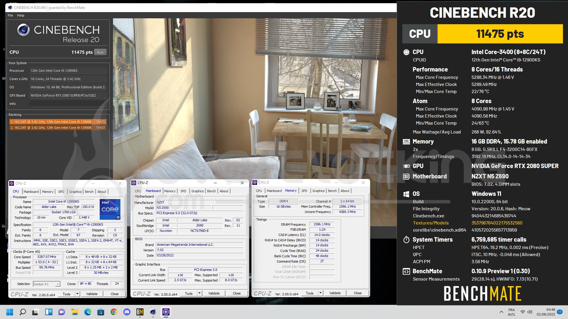

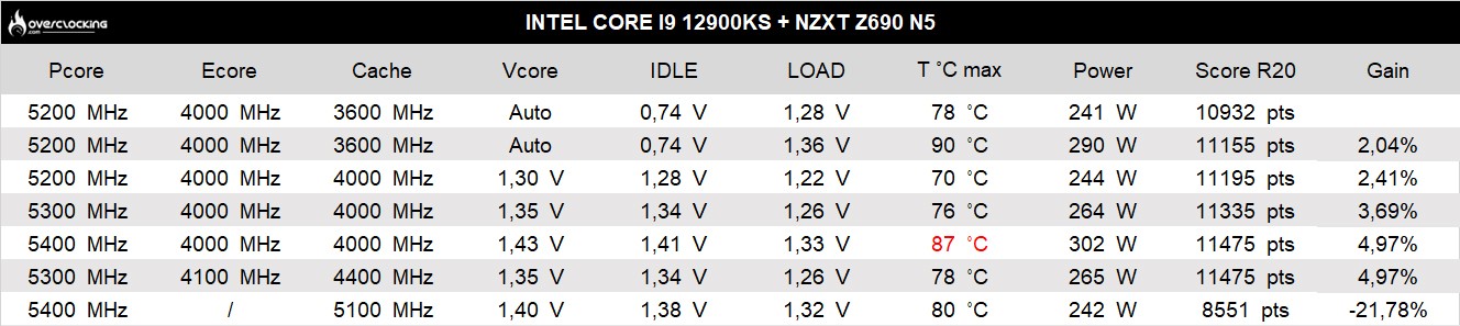

Et voici les résultats sur R20. Comme on peut le voir, les 5400 MHz sont proches de la limite en température. Pour un usage normal, j’opterais donc pour une fréquence de 5300 MHz.
nzxt n5 z690 r20
Voici donc les deux screenshots de nos tests avec Ecore avec le i9-12900KS.

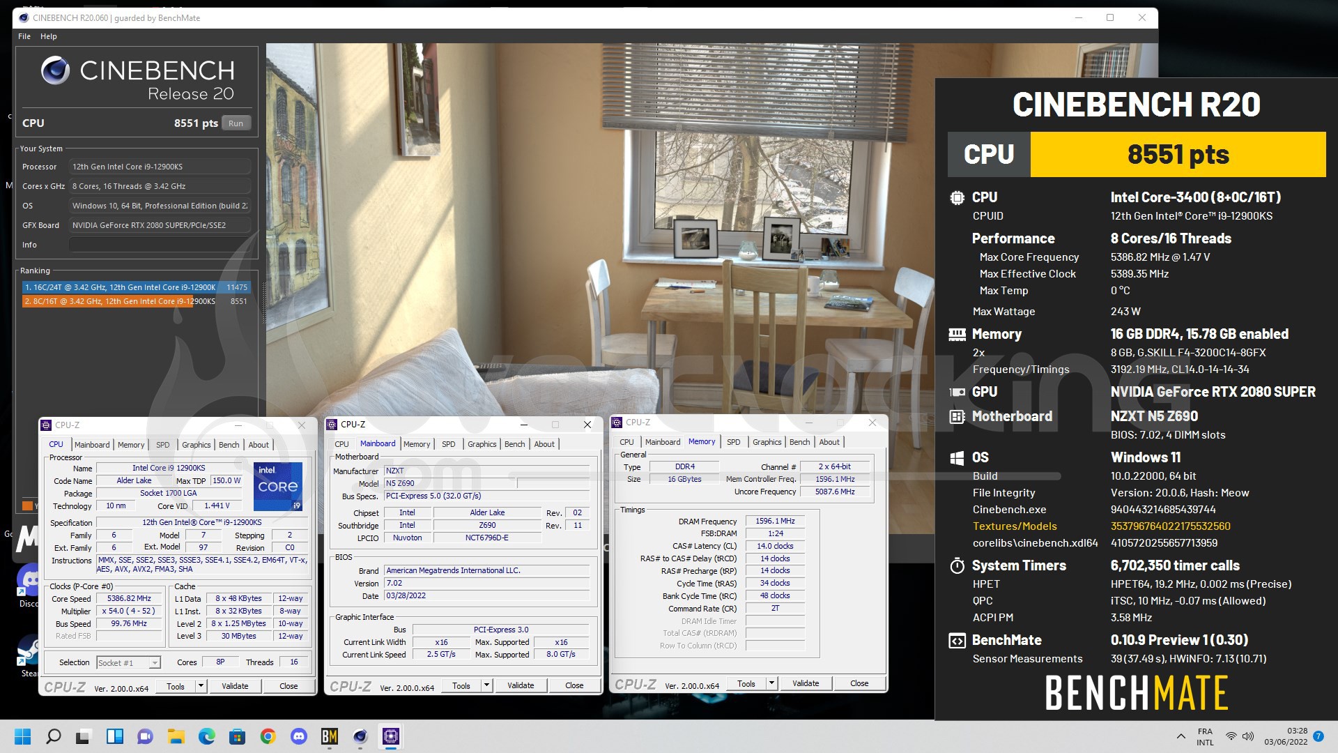

Et, ceux sans Ecore.
