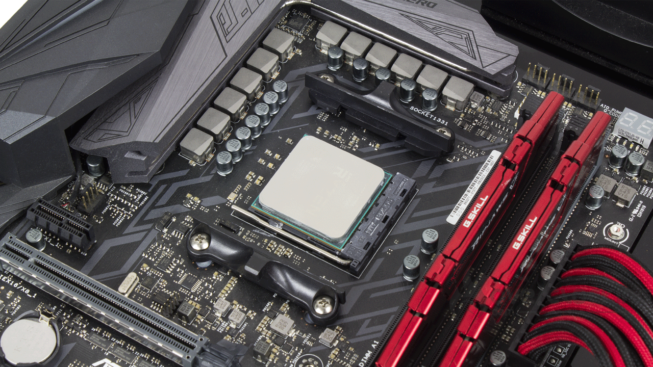

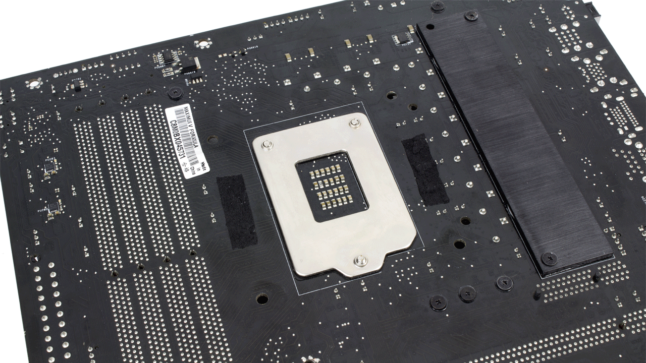

Reste maintenant à installer la pompe sur la carte mère. Pour cela, on commencera par déposer la backplate au dos de sa carte maman (Intel). En AMD, on dévissera les crochets de montage tout en conservant la backplate d’origine.
On enchaîne en vissant les entretoises aux quatre coins de la backplate, bien sûr, il faudra s’assurer d’avoir la bonne visserie en fonction de sa plateforme. Une fois en place, on dépose la pompe sur le CPU puis on visse le tout avec les gros écrous fournis en bundle. Ici, pas vraiment besoin d’outils, ces derniers étant suffisamment gros pour permettre un serrage à la main. Si vous êtes paranoïaque, vous pouvez toujours y mettre un coup de tournevis.
