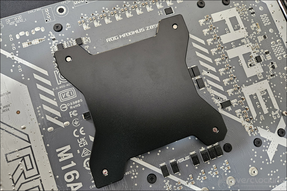

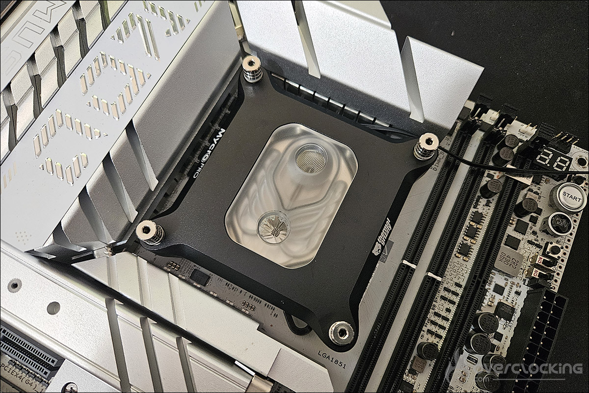

L’installation est très simple et ne demande aucune connaissance particulière. Thermal Grizzly propose d’ailleurs une vidéo de montage pour les deux versions de son waterblock. La fixation repose sur une backplate qui vient se placer à l’arrière de la carte mère et dans laquelle viennent s’insérer les quatre supports de fixation.

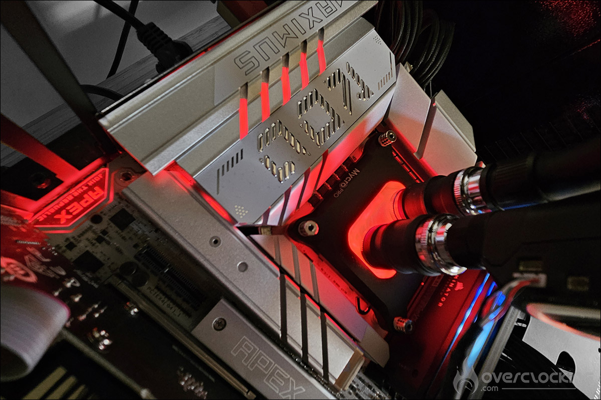

Mise en place de la pâte thermique, nous utilisons pour nos tests comparatifs de la Noctua NT-H1. Une fois le bloc posé sur votre processeur, glissez les quatre ressorts sur les supports de fixation, les quatre rondelles en nylon et ensuite, serrez les quatre écrous en diagonale.

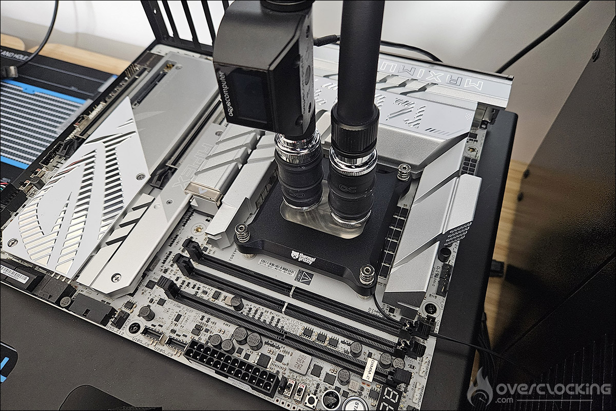

Nous utilisons actuellement des raccords rapides de chez Alphacool, les ES Quick Release BLH1A PushIn. Sachez que Thermal Grizzly propose désormais de nouveaux raccords rapides, les DeltaMate Quick Disconnect, que nous tenterons d’obtenir afin de les tester.

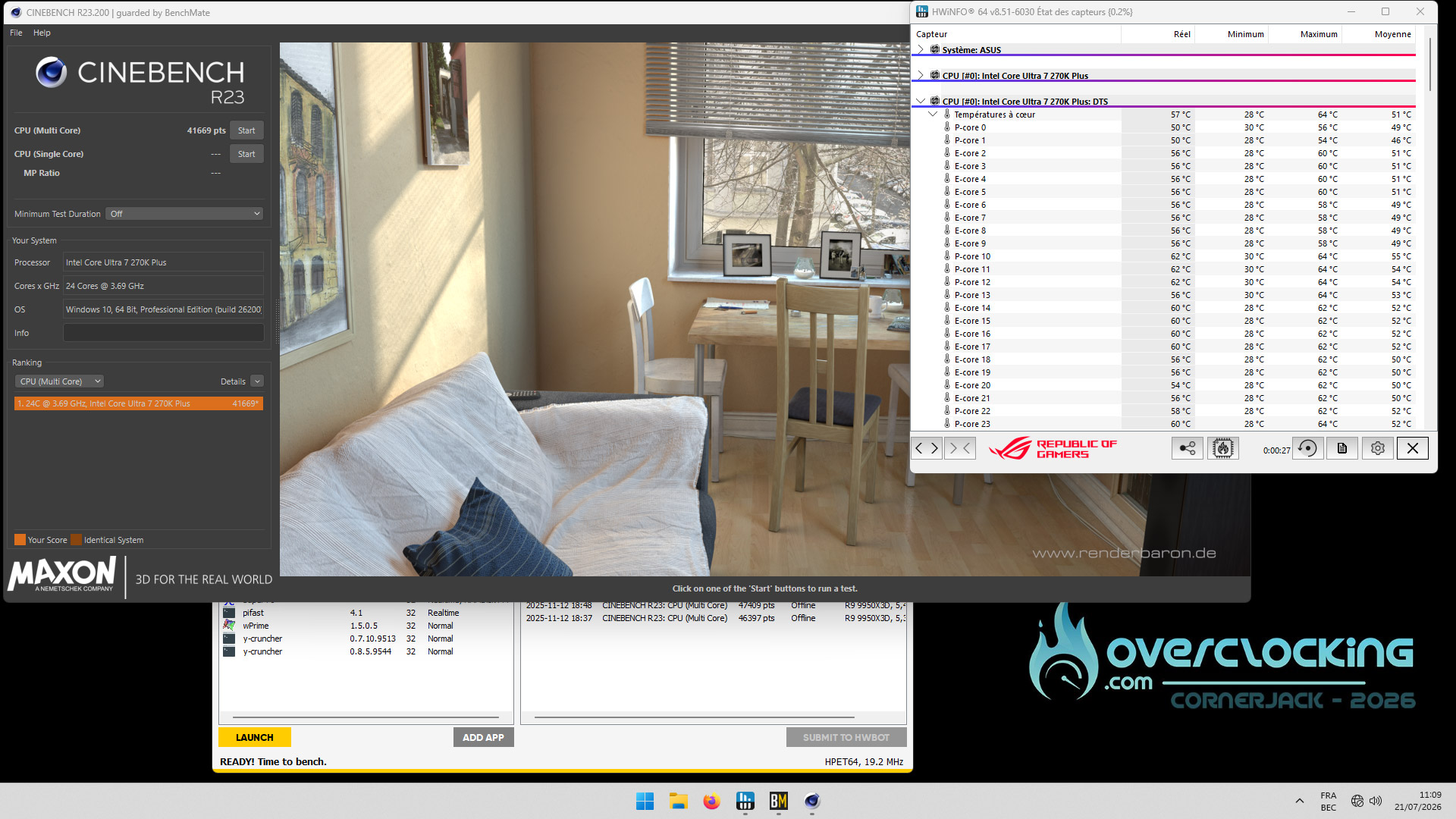

  1. Cinebench 2023 : nous réalisons trois benchs en mode multithread afin de simuler une charge lourde sur un temps réduit. Le temps de repos entre les trois passes est d’une minute. Pour ce test, c’est la moyenne de la température max des P-cores et des E-cores qui sera retenue.

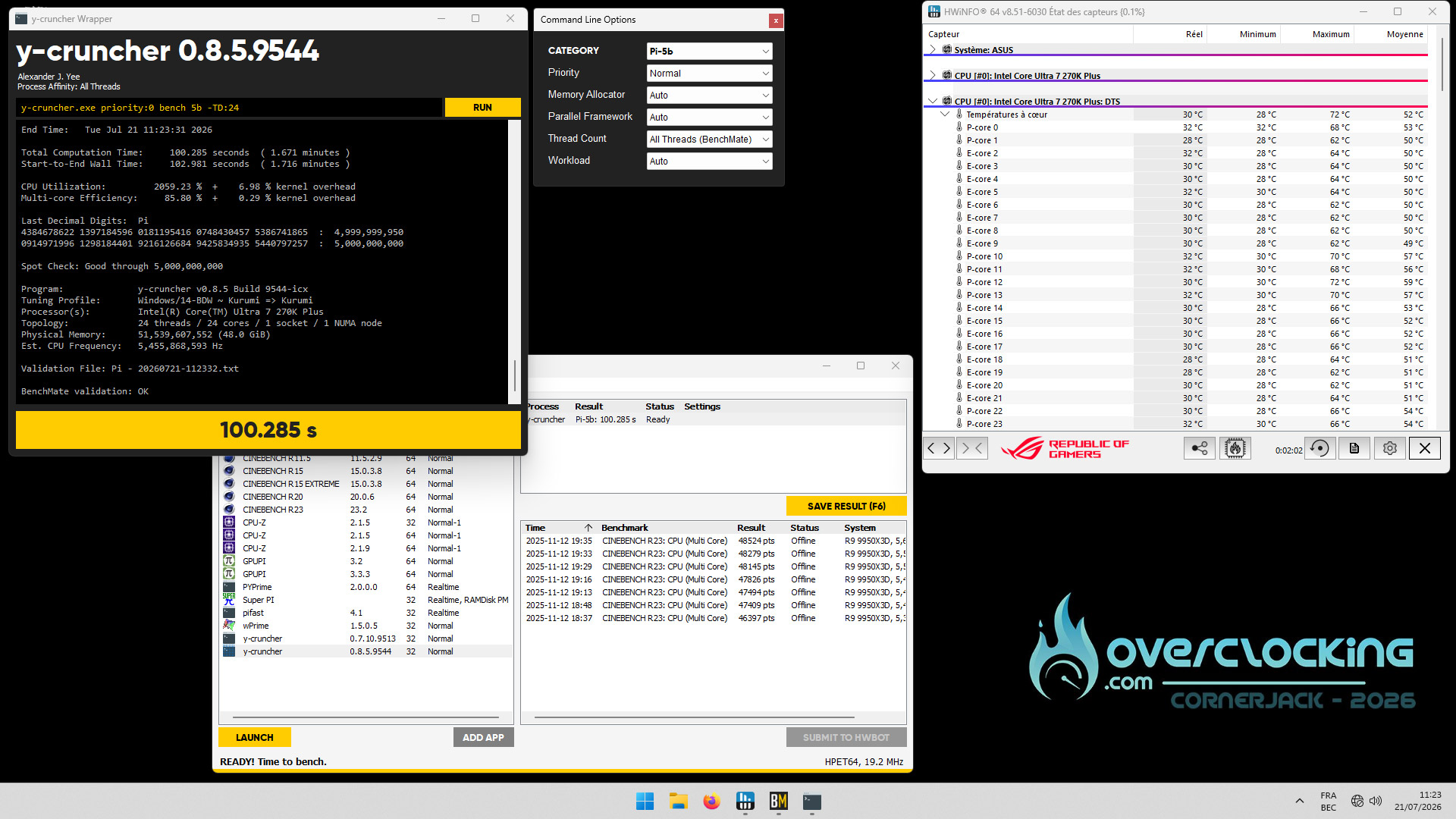

  2. Y-cruncher 5b : trois benchs pour simuler une charge plus lourde que Cinebench 2023, grâce à l’AVX512, ce qui génère beaucoup de chaleur sur une durée d’une centaine de secondes. Le temps de repos entre les trois passes est d’une minute. Pour ce second test, c’est aussi la moyenne de la température max des P-cores et des E-cores qui sera retenue.

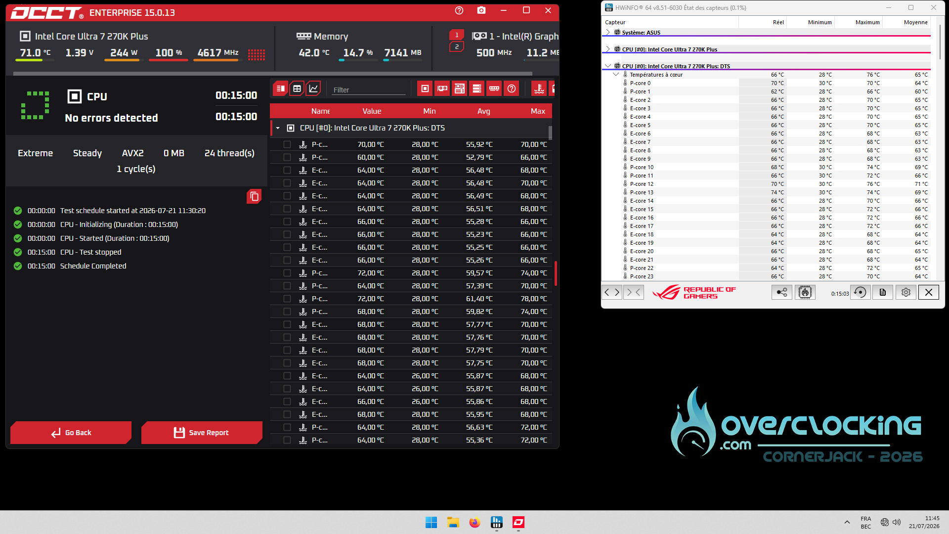

  3. OCCT version PRO : ce dernier test se fonde sur le stress test du logiciel OCCT. Nous sélectionnons le mode extrême, une charge fixe sur tous les cœurs et une durée de 15 minutes. Ici, petit changement, puisque c’est la température moyenne au bout des 15 minutes qui sera relevée pour les P-cores et les E-cores. En effet, après un moment, celle-ci se stabilise et il est donc logique, sur une durée plus longue, de ne pas tenir compte de la température maximale, mais bien de celle qui s’est stabilisée.

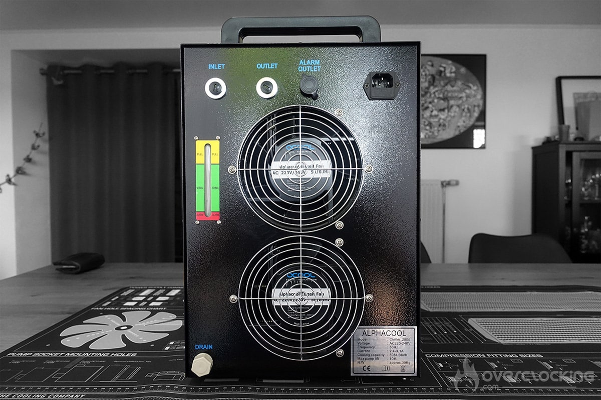

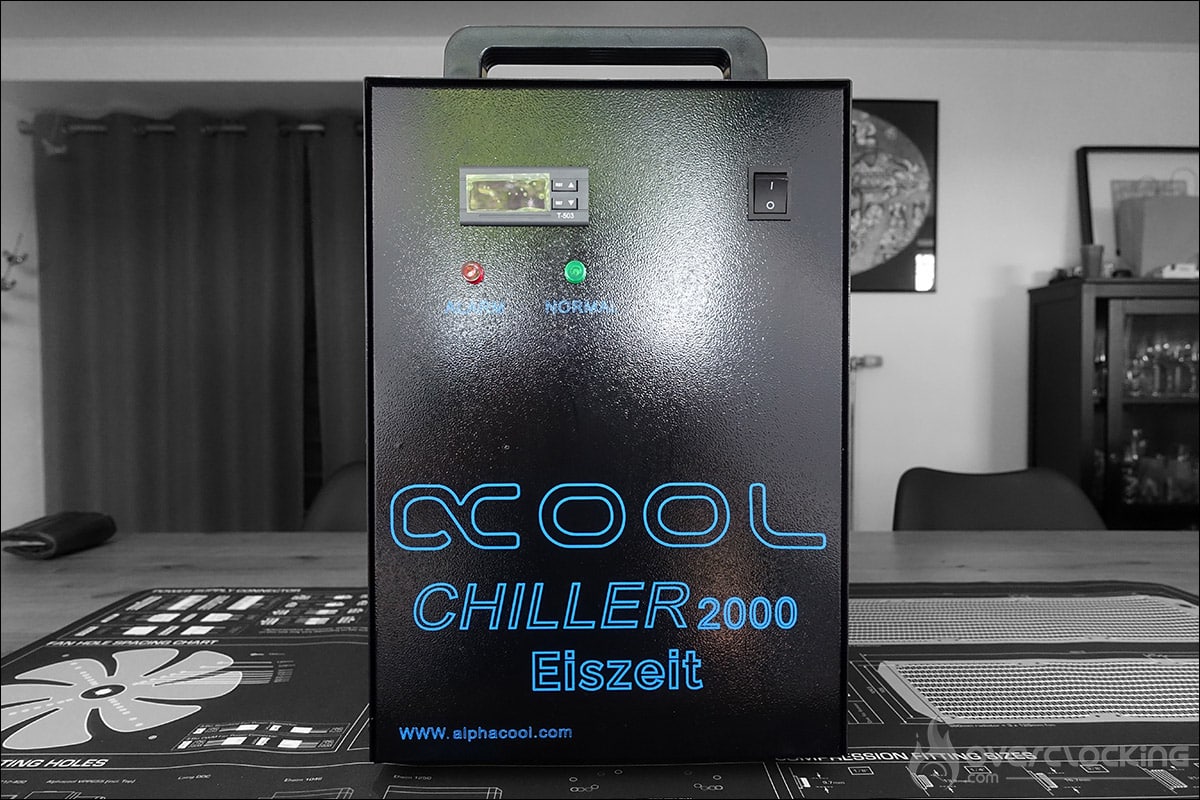

Afin de maintenir une température « fixe » de notre liquide de refroidissement, nous utiliserons notre chiller Eiszeit 2000 de la marque Alphacool. Il faut savoir que notre chiller dispose de deux modes de fonctionnement, soit le mode intelligent, soit le mode de température d’eau constante. C’est ce second mode que nous allons utiliser.
Nos réglages nous permettent ainsi de conserver la température du liquide de 19,5 à 20,5 °C. Lorsque la température du liquide remonte et dépasse les 20 °C, le compresseur se remet en route afin de la descendre à 19,5 °C. Nous utiliserons aussi le Flow sensor high flow NEXT de la marque Aquacomputer combiné avec le logiciel Aquasuite. Nous pourrons ainsi relever la température du liquide ainsi que le débit.

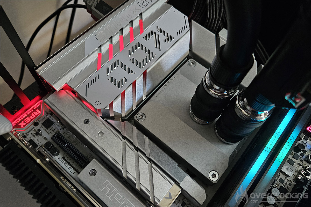

Et oui, il faut un point de comparaison. Depuis plusieurs mois, les deux waterblocks que nous utilisons proviennent de la marque Optimus. C’est donc le modèle Optimus Signature V3 Intel que nous avons sélectionné pour défier notre Mycro Pro RGB LGA 1851. Même si de base, ce bloc se destine au socket LGA-1700, il est parfaitement compatible avec le socket LGA-1851.
Sachez que la principale différence se situe au niveau de leurs poids. En effet, l’Optimus Signature V3 Intel pèse près de 900 grammes alors que le Mycro Pro RGB LGA 1851, lui, ne pèse que 215 grammes.
