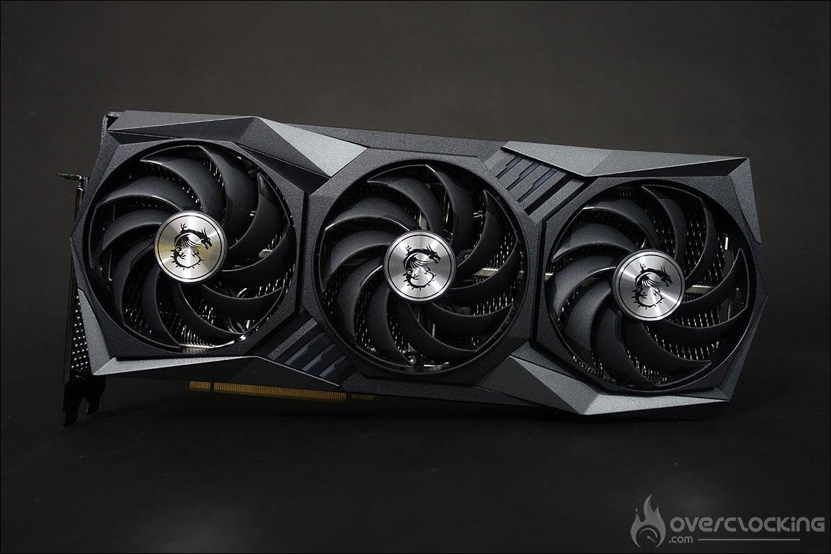

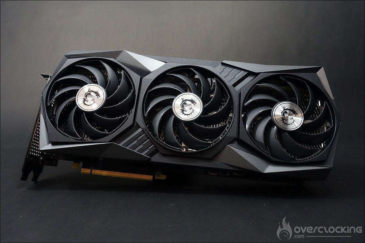

Cette MSI RTX 3070 Gaming X Trio a des proportions différentes de la version Founders Edition de NVIDIA. C’est d’ailleurs le modèle le plus imposant des trois RTX 3070 que nous avons eu entre les mains. Taille oblige, elle bénéfice de trois ventilateurs de 95 mm de la série TORX FAN 4.0.

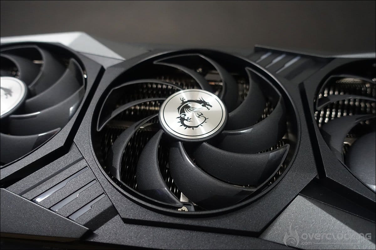

Le principal changement se situe au niveau des ventilateurs qui disposent de pales reliées par paire sur leur partie supérieure. Ce design permet de mieux rediriger l’air vers le système de refroidissement Tri Frozr 2 de dernière génération. Au niveau des dimensions de la carte, nous sommes sur des proportions de 323 x 140 x 56 mm avec une épaisseur de 2.5 slots.
Chaque ventilateur dispose de 14 pales et cette RTX 3070 Gaming X Trio bénéficie de la technologie Zero Frozr qui permet de laisser les ventilateurs à l’arrêt lorsque la température est suffisamment basse (39°C pour être précis).

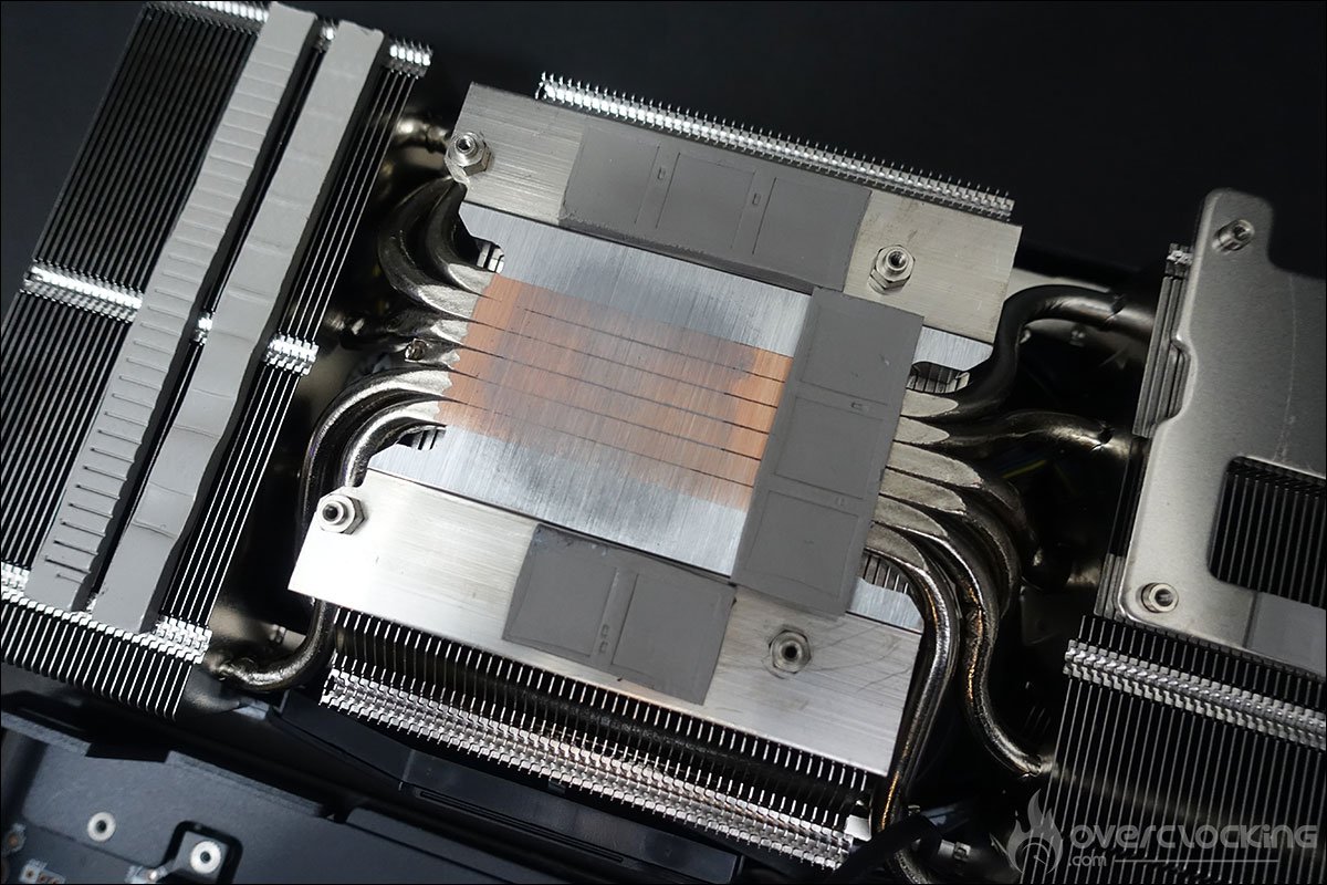

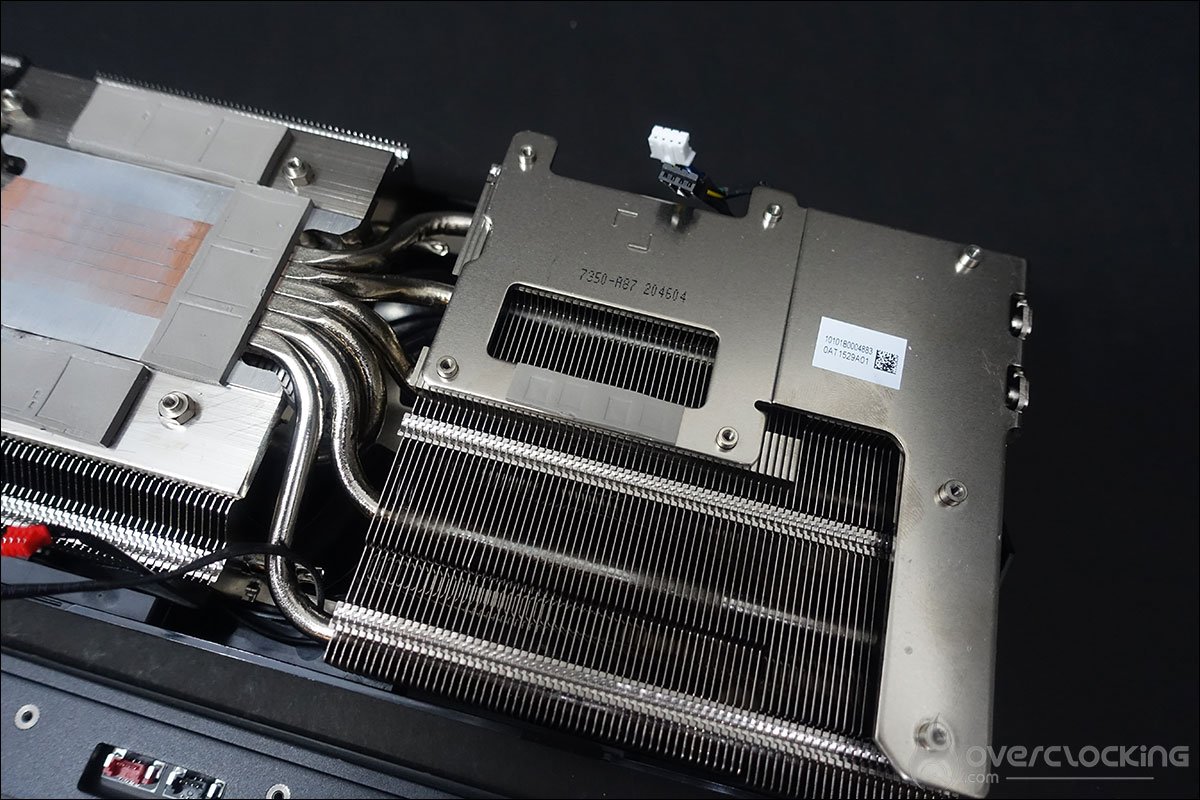

Le radiateur est assez imposant et a été complètement retravaillé par MSI. L’idée est de diminuer les nuisances sonores en guidant l’air là où il sera le plus efficace pour refroidir la carte. L’utilisation des ailettes Wave-curved 2.0 en forme de vagues, permet à l’air de circuler de manière fluide, pour un refroidissement plus silencieux.
Le radiateur est composé de deux parties distinctes. L’une chargée de dissiper la chaleur de la puce graphique, d’une partie de l’étage d’alimentation et d’apporter de l’air frais sur les puces mémoires. La seconde partie se concentre sur la seconde partie des différentes phases de l’étage d’alimentation tout en ayant recourt aussi à différents pads thermiques.

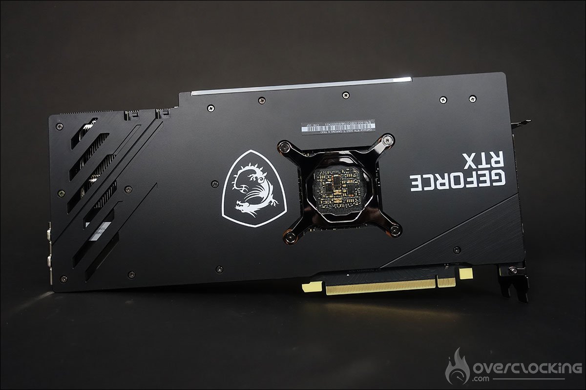

Le radiateur est traversé par six caloducs de 6 mm en cuivre. La partie en contact avec le GPU a été usinée de façon à assurer une zone de contact la plus large possible et dissiper la chaleur sur toute la longueur du dissipateur. Comme on peut le voir, les six caloducs sont en contact direct avec la puce graphique. L’unique rôle ici de la backplate est de rigidifier le PCB et d’éviter que celui-ci ne se torde sous le poids de la carte. Remarquer que MSI a placé à des endroits stratégiques du PCB une plaque métallique robuste, afin d’éviter que la carte ne se plie.

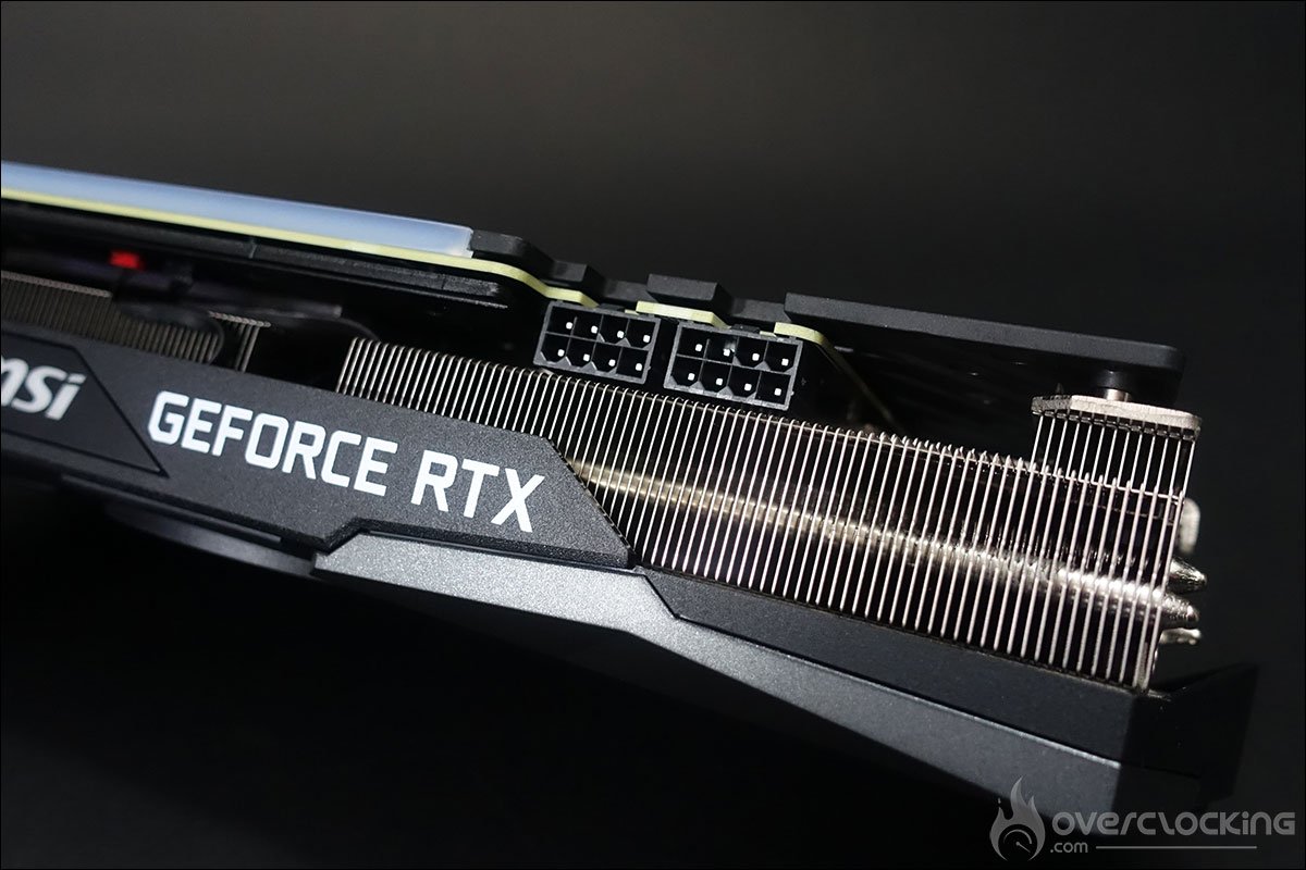

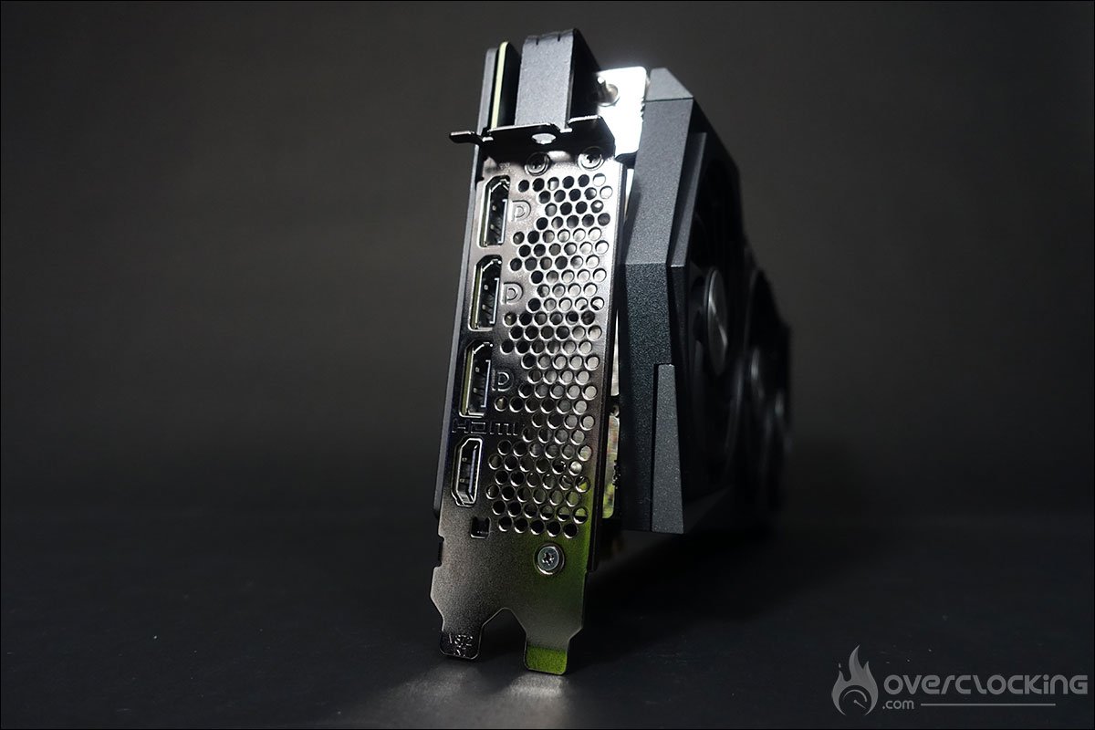

Pour alimenter la carte, on retrouve deux connecteur 8-pin. Enfin, sachez que la carte dispose, au niveau des sorties vidéos de trois DisplayPort 1.4a et d’un port HDMI 2.1. On peut aussi remarquer que l’équerre dispose d’une surface évidée afin de permettre à l’air chaud d’être évacué à l’extérieur de votre PC.
