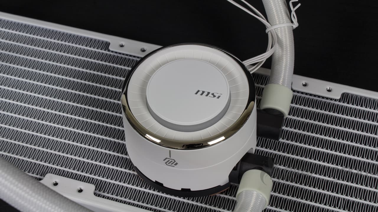

Plus concrètement cette fois-ci, nous retrouvons un couvercle de pompe rotatif sur 270°. Normalement, peu importe le sens d’installation du bloc, vous devriez toujours être en mesure d’avoir le logo dans le bon sens.

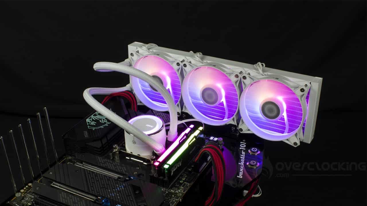

La ventilation est assurée par un trio de ventilateurs profitant d’un moteur type FDB visant à réduire les vibrations et les nuisances sonores au roulement. Du côté des pales, nous apprenons qu’elles disposent d’un faible niveau d’impureté, le but ? Un meilleur éclairage RGB.

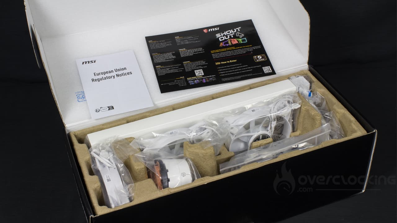

Concernant le packaging, la marque se met au jaune avec une illustration de son kit sur fond noir avec un rappel de son logo en jaune en arrière plan. À l’arrière, nous retrouverons une simple illustration de la pompe installée sur une carte mère avec une brève présentation des principales fonctionnalités.
À l’intérieur, le kit sera protégé par le classique moule en carton. Chaque élément de l’AIO disposera d’un petit sachet plastique individuel. Mention spéciale pour le radiateur disposant d’une protection cartonnée supplémentaire.

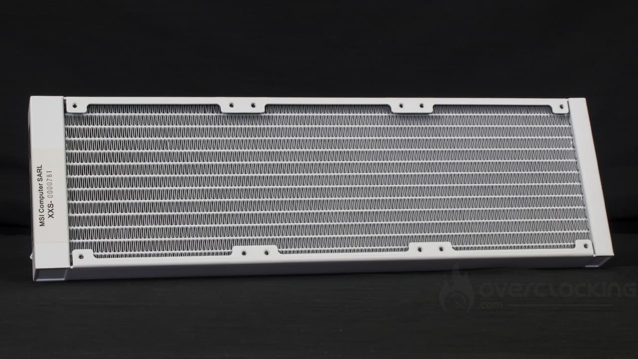

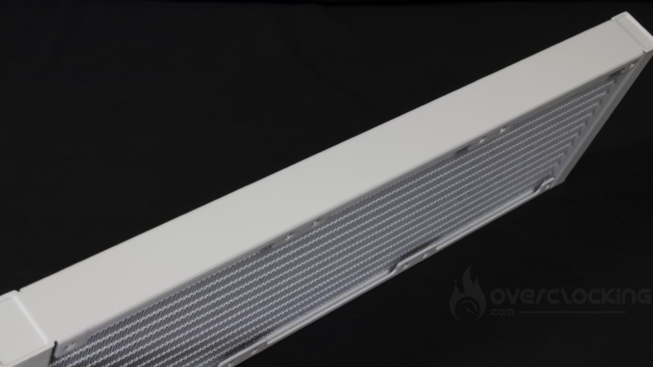

Au niveau du radiateur, nous avons affaire à un bloc entièrement en aluminium. Ce dernier met donc en avant une forme carrée dénué de rivet apparent. C’est de suite beaucoup plus classe que ce que proposait Asetek avec ses kit de septième génération. Par ailleurs, MSI n’applique pas son logo sur la tranche. C’est un peu tristounet comme ça.
Par ailleurs, le radiateur est entièrement produit en aluminium et met en avant des dimensions tout à fait classiques. Il mesure alors 394 (L) x 119,2 (P) x 27 (H) mm. L’avantage, c’est qu’il ne sera pas compliqué à monter dans un boîtier PC… Contrairement à un Liquid Freezer II de chez Arctic par exemple.
MSI MAG CoreLiquid E360 radiateur
Afin de relier le bloc pompe et le radiateur, nous avons deux tuyaux en caoutchouc noir. Bien sûr, la finition est un minimum soignée et ils présentent une jolie gaine nylon blanche. Pour ce qui est de la longueur, ils mesurent une quarantaine de centimètres. Une longueur confortable qui permettra de positionner facilement le radiateur dans votre boîtier.

En ce qui concerne la pompe en elle-même, comme on peut le voir, elle affiche un design plutôt sobre et discret. Sur son capot, nous pouvons distinguer un logo MSI monté sur une pastille translucide servant à diffuser un éclairage aRGB. Pour finir, un petit liseré chromé vient parfaire le tout. C’est tout cet ensemble qui pivotera sur 270°.
MSI MAG CoreLiquid E360 pompe
Ce bloc pompe ne sera pas particulièrement imposant puisque affiche des dimensions de 41 x 47,6 mm. La hauteur est d’environ 55 mm d’après nos mesures. Ni le site de la marque ou la boîte ne renseigne cette cote officiellement.

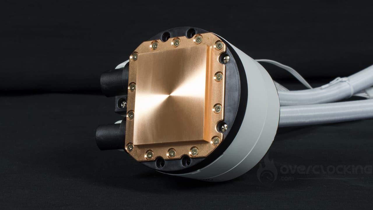

Ici, aucune pâte thermique n’est appliquée par défaut puisqu’elle est fournie sous forme de seringue comme nous le verrons un peu plus tard. L’avantage, c’est que nous ne sommes pas obligé d’en racheter immédiatement après usage.
Sinon, la plaque froide est en cuivre comme on peut le voir. Cette dernière est vissée au reste du bloc par un total de quatorze vis à têtes triangulaires. Sinon, on remarque une surépaisseur rectangulaire. C’est cette dernière qui entrera en contact avec le CPU. De manière générale, cette base nous évoque très fortement cette du PL240 Flux de chez Cooler Master.

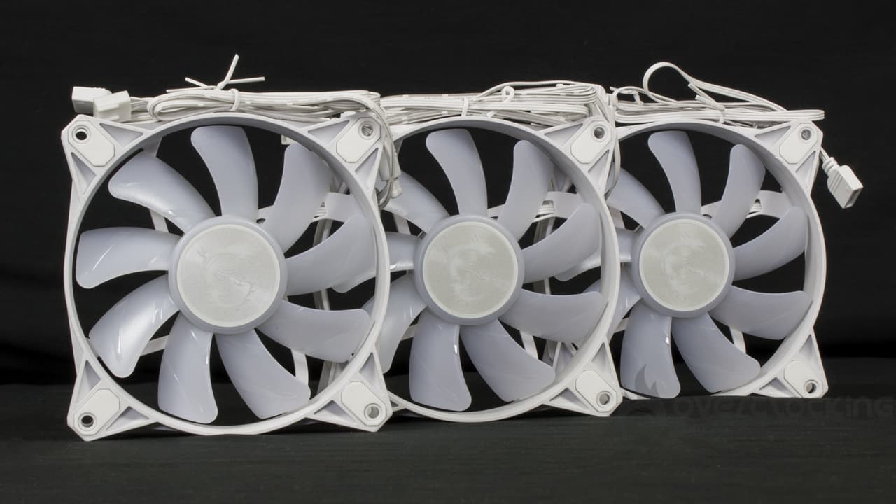

Radiateur en 360 mm oblige, MSI nous fourni donc un trio de ventilateurs en 120 mm. Ces derniers sont donc intégralement blanc, du cadre aux pales en passant par les câbles.
Le cadre pour sa part propose une forme de X, mais dispose de silentblocs caoutchoutés. Le but ici est d’atténuer au maximum les vibrations émises par le ventilateur lorsqu’il fonctionne.
Au niveau des pales, elles sont au nombre de neuf et affichent une courbure plutôt faibles malgré une épaisseur moyenne. On ne vous l’apprend pas mais elles sont de couleur blanche translucide afin de favoriser la diffusion de l’éclairage aRGB.
MSI MAG CoreLiquid E360 ventilateurs
Le branchement se fera selon deux câbles, un premier de type PWM pour la gestion de la vitesse. Le second sera de type aRGB à trois broches avec une double connectique male/femelle pour un branchement en série. Le but ici est d’appliquer les effets lumineux sur tous les ventilateurs via une seule prise.
Pour ce qui est de leurs caractéristiques, ces ventilateurs mettent en avant une plage de vitesse comprise entre 600 et 1800 tr/min. À pleine vitesse, le flux d’air atteindra les 75,05 CFM tandis que la pression statique montera à 2,52 mmH2O.

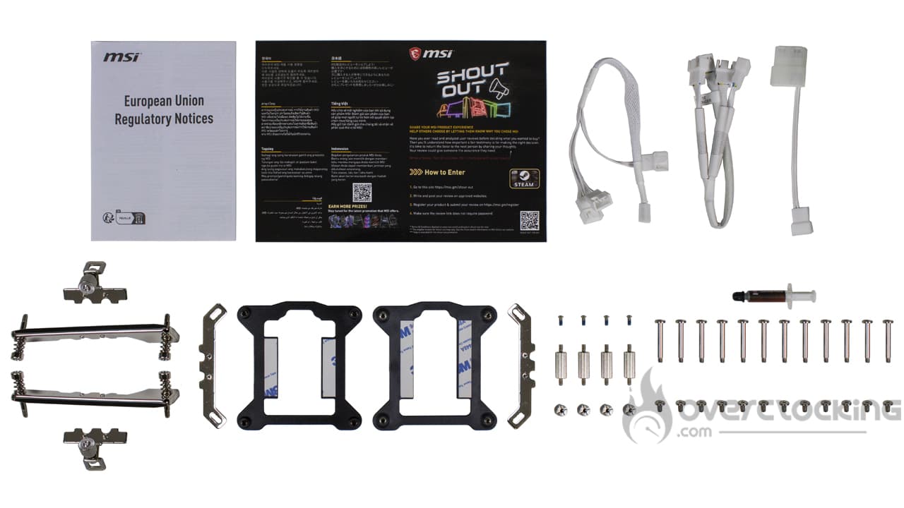

La partie accessoires, livrée dans un sachet plastique refermable, met donc en avant :
  • Un guide de sécurité
  • Une notice vous invitant à partager votre avis en échange de récompense
  • Un splitter pour le branchement de trois ventilateurs
  • Un splitter pour trois ventilateurs abaissant leur vitesse max
  • Un adaptateur molex vers prise fan
  • Les bras de montage pour plateforme AMD
  • Les bras de montage ainsi que les backplate Intel
  • La visserie pour le montage de la pompe
  • La visserie pour le montage des ventilateurs et des radiateurs
  • Sans oublier la petite seringue de pâte thermique
Dans les fait, la partie accessoires est donc complète et propose tout le nécessaire pour le montage de votre kit watercooling. Si on veut améliorer les choses, il manque peut-être un set de vis supplémentaires pour ventilateurs afin de monter des configurations push/pull par exemple.

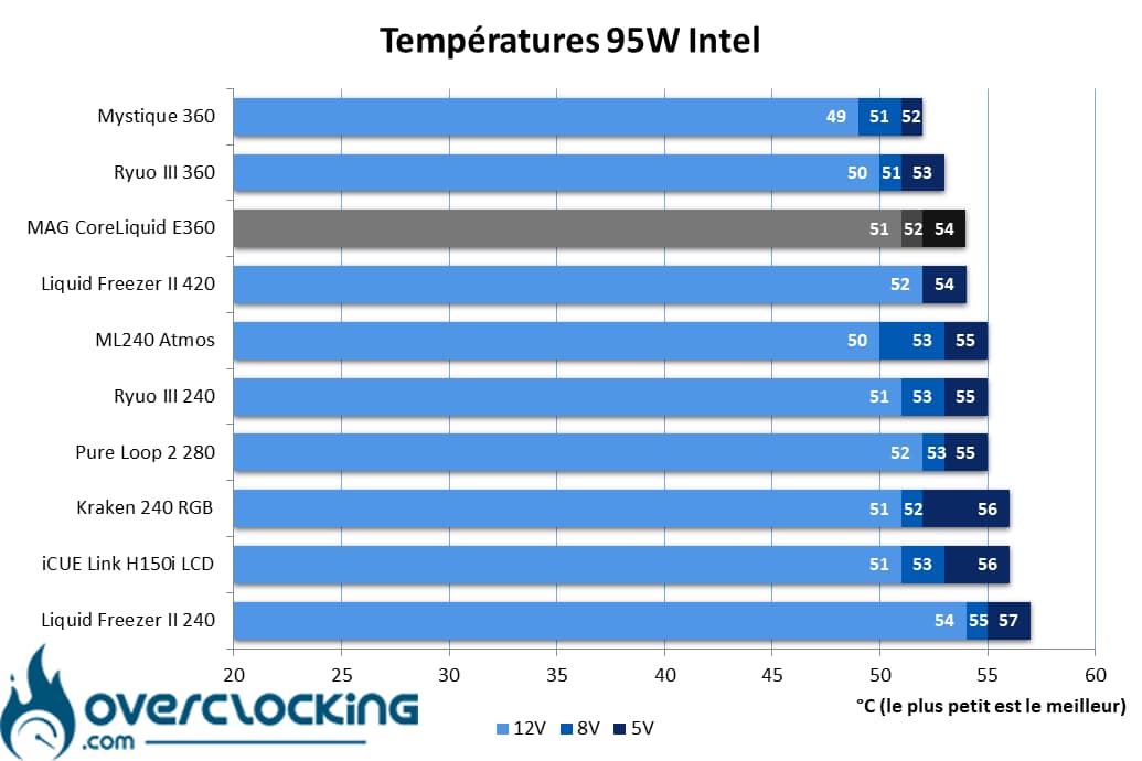

Nous commençons par le profil en 95W, une consommation finalement assez moyenne, surtout lorsque l’on considère celle de base de ce 13600K. Ici, nous sommes là pour simuler celle de petits processeurs équipés d’un nombre raisonnable de cœurs. En théorie, tout le monde devrait bien s’en sortir !
Température Core i5 13600K 95W
Sur notre CPU ne consommant que 95W, globalement le MAG CoreLiquid E360 s’en sort bien. À plein régime, le CPU se maintient à 51°C tandis qu’il ne dépassera pas les 55°C à basse vitesse. Sur un processeur qui affiche une faible consommation, vous pourrez laisser la ventilation à basse vitesse sans problème.

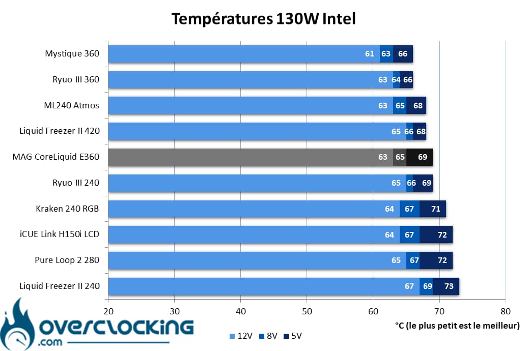

Ici, nous effectuons nos relevés sur un Core i5 13600K donc la consommation atteint 130W. Pour cela, les P-Core tournent à 4,5 GHz tandis que les E-Core fonctionnent à 3,5 GHz tandis que le VCore est réglé à 1,270V !
Températures Core i5 13600K 130W
Avec une consommation de 130W, le dissipateur de MSI sait se montrer particulièrement à l’aise la ventilation à fond. Dans ces conditions nous enregistrons 63°C, soit la même température qu’un Ryuo III 360 de chez ASUS. Mais à mesure que la vitesse des ventilateurs diminue, les températures remontent pour se stabiliser sous les 70°C à basse vitesse.

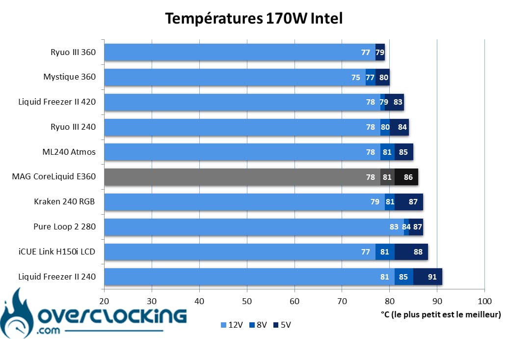

Processeur à 170W :
Enfin, nous terminons nos séries de relevés avec notre Core i5 13600K qui consomme 170W. Pour cela on pousse un peu plus les fréquences ainsi que le VCore qui monte maintenant à 1,350V !
Température Core i5 13600K 170W
Avec une consommation de 170W, encore une fois, les températures ne sont pas catastrophiques à fond avec moins de 80°C au compteur. Néanmoins à basse vitesse, nous mesurons quelque 86°C. Monté dans un boîtier, il faudra très certainement faire fonctionner la ventilation à une vitesse supérieure à 700 tr/min (vitesse relevée à 5V) puisque, rappelons le, les relevés sont faits sur table de bench.

Avec une consommation de 170W, nous remarquons que le kit de MSI commence à atteindre ses limites. Progressivement, il se détache du peloton de tête pour venir se positionner au niveau des kits en 240 mm les plus performants.
