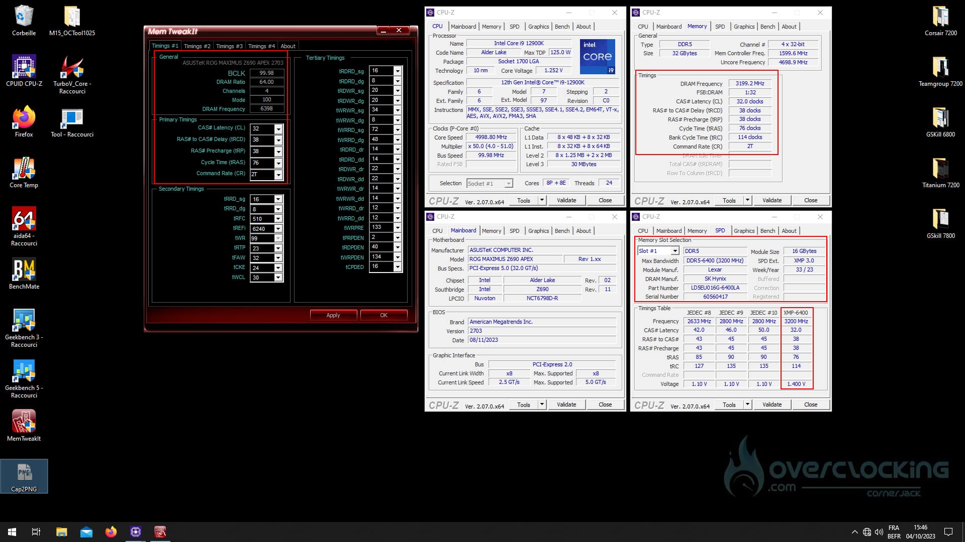

CPU-Z toujours présent :
Heureusement, notre fidèle logiciel CPU-Z est lui toujours au rendez-vous et nous permet de vérifier ces informations, notamment sur le type de puces qui équipe notre kit. Actuellement, il existe trois types de puces : Samsung, Hynix et Micron.
BIOS kit mémoire DDR5 Lexar ARES 6400 MT/s CL32
Notre kit est parfaitement reconnu sous Windows 10 et les différents timings parfaitement lus. Les puces mémoires qui équipent notre kit sont bien des Hynix. Il s’agit des puces bénéficiant du meilleur potentiel en overclocking. CPU-Z nous confirme bien les informations via l’onglet « SPD ». Mais ce n’est pas encore suffisant puisqu’il existe deux types de puces Hynix : les M-die et les A-die. Ces dernières étant encore meilleures en overclocking. Nous allons donc devoir démonter les dissipateurs.

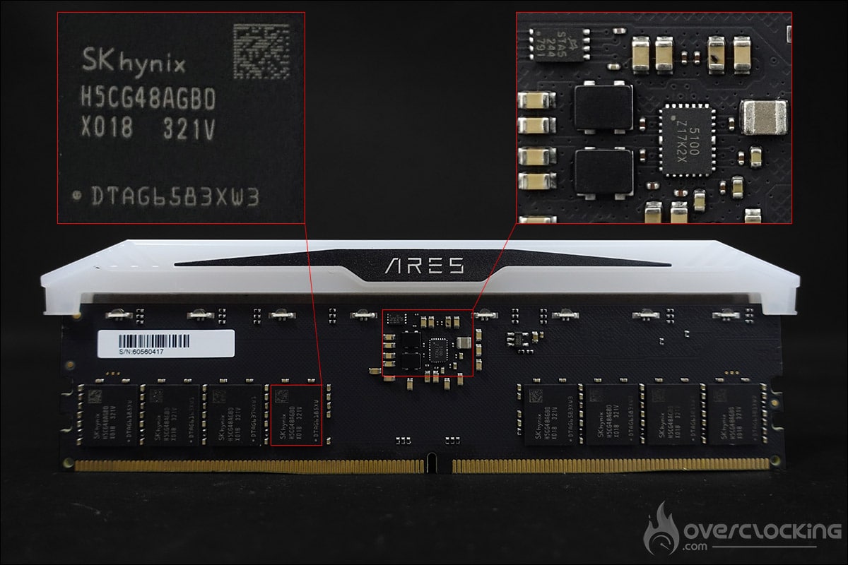

Nous allons démonter les dissipateurs afin de pouvoir observer le PCB ainsi qu’identifier les puces. Attention, il s’agit de prendre ses précautions afin de ne pas détacher accidentellement des puces du PCB ! La meilleure technique consiste à chauffer le radiateur avec un sèche cheveux avant de faire délicatement levier et s’armer de patience. Pour rappel, la conception des modules DDR5 est différente de la DDR4 avec la présence d’une puce PMIC (circuit intégré de gestion de l’alimentation) embarquée. L’idée est de permettre une meilleure gestion de l’alimentation et donc de la stabilité du système.
Le kit mémoire DDR5 Mexar ARES 6400 CL32
Notre kit bénéficie donc des puces Hynix A-die qui sont au nombre de 8. Nous sommes sur un kit dit « SR » pour single rank, c’est-à-dire que toutes les puces se trouvent sur une seule face. À contrario, on peut retrouver des kits « DR » pour dual rank avec des puces sur les deux faces du PCB. Les puces Hynix portent la référence « H5CG48AGBD 321V » et sont des versions de 2 GB.
