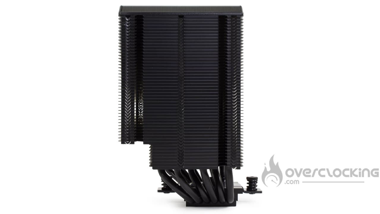

Autrement, nous remarquons une grosse quantité de caloducs en cuivre au départ de cette fameuse base. Ici, ils sont au nombre de six et mesurent six millimètres de diamètre. Ils rejoignent donc au niveau de ladite base qui est en cuivre nickelée dont la finition est très propre. De nouveau, les traces d’usinages sont très fines et ne se sentent presque pas au toucher.

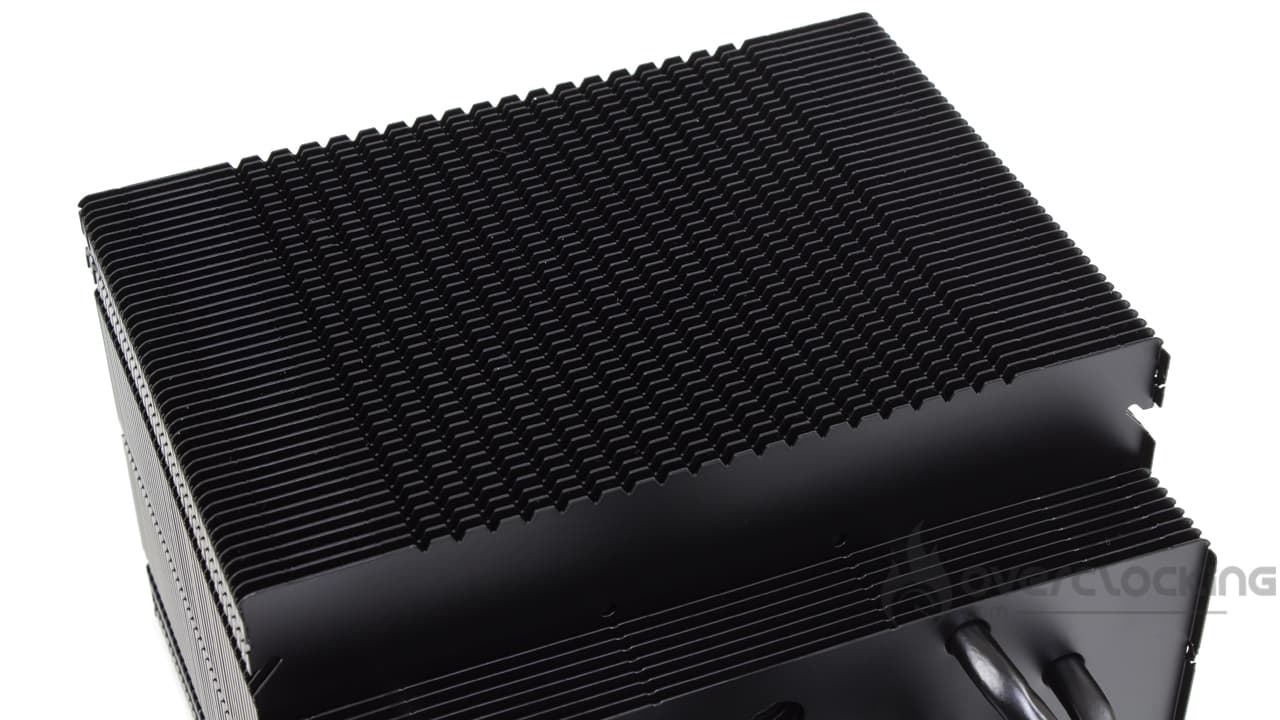

Le radiateur :
Vu de profil, on s’aperçoit clairement que la base est excentrée puisque tout l’empilement d’ailette en aluminium est décalé vers l’arrière. D’ailleurs, attention puisque ceci crée un déséquilibre, attention à ce que le radiateur ne tombe pas en arrière. Ce phénomène est particulièrement accentué lorsque le ventilateur n’est pas présent.
Sinon, on peut compter sur un total de 50 ailettes en aluminium pour dissiper la chaleur. Comme on peut le voir, les huit premières sont raccourcies afin de limiter l’impact sur les cartes mère dont les slots mémoire sont présents des deux côtés du socket. Et à l’arrière, ces dernières sont en forme de créneaux ce qui présente bien.

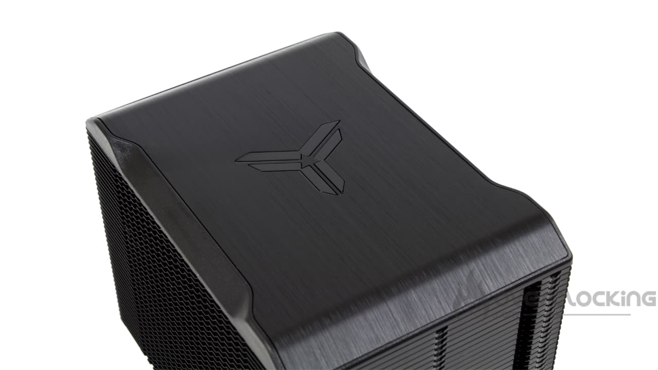

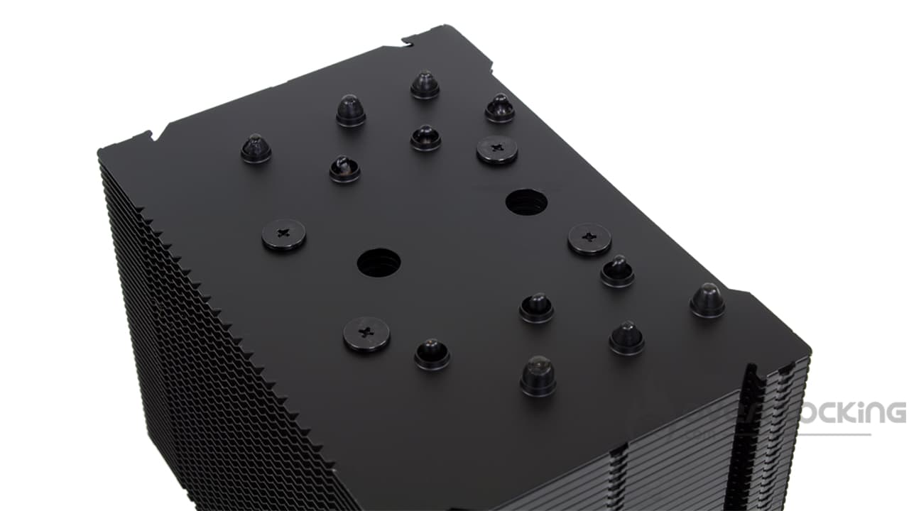

La finition est clairement au top avec un revêtement intégralement noir. On le retrouve absolument partout : sur les ailettes et les caloducs en cuivre. Sur le dessus, nous avons un capot amovible afin de cacher l’embout des heatpipes et les trous servant au montage. Ce capot est en aluminium brossé et anodisé en noir et comporte le logo de la marque.
