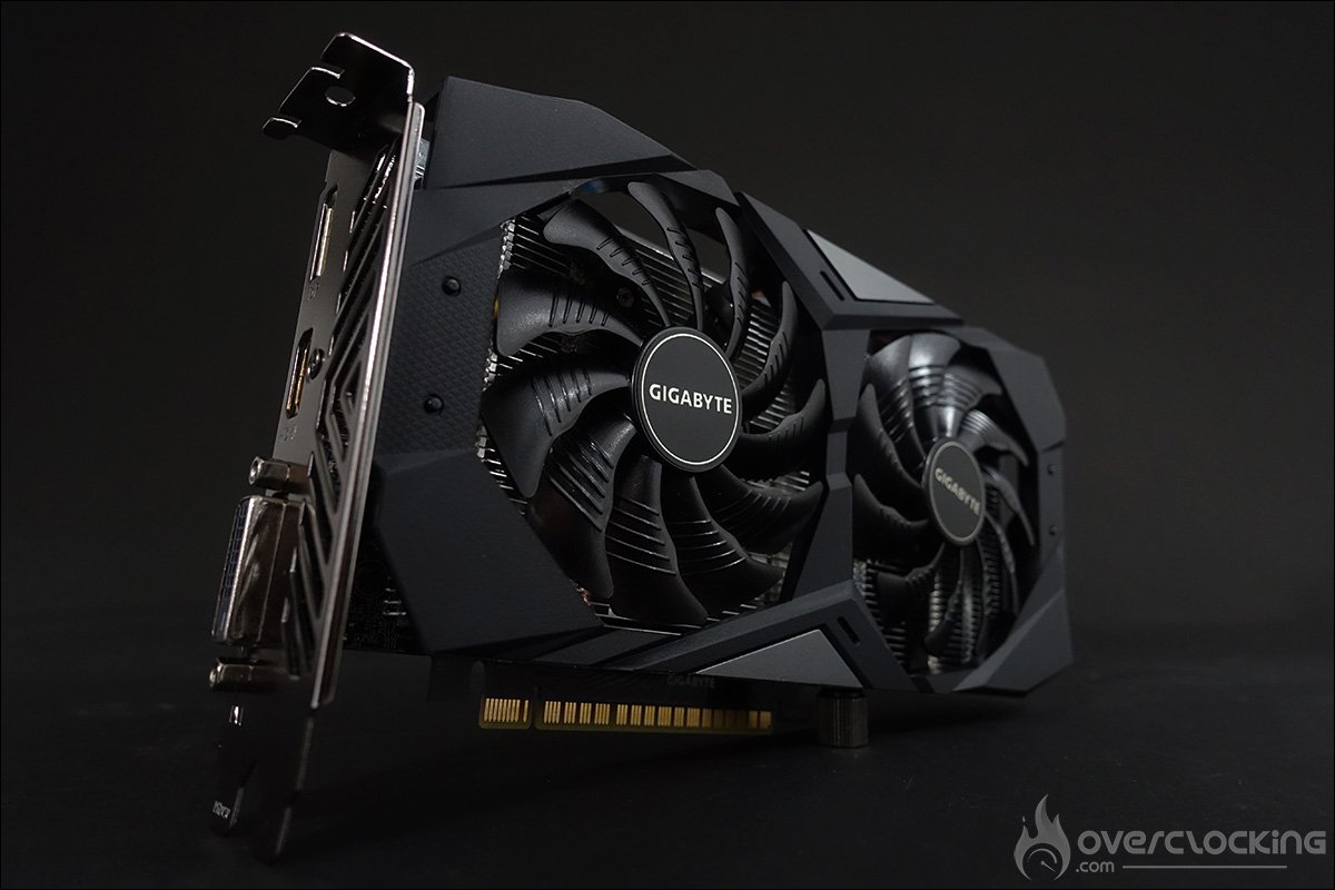

La carte bรฉnรฉficie d’une taille standard pour de l’entrรฉe de gamme avec des dimensions de 225 x 119 x 40 mm et une largeur de 2 slots. Il s’agirait d’un choix judicieux pour les chรขssis compacts.

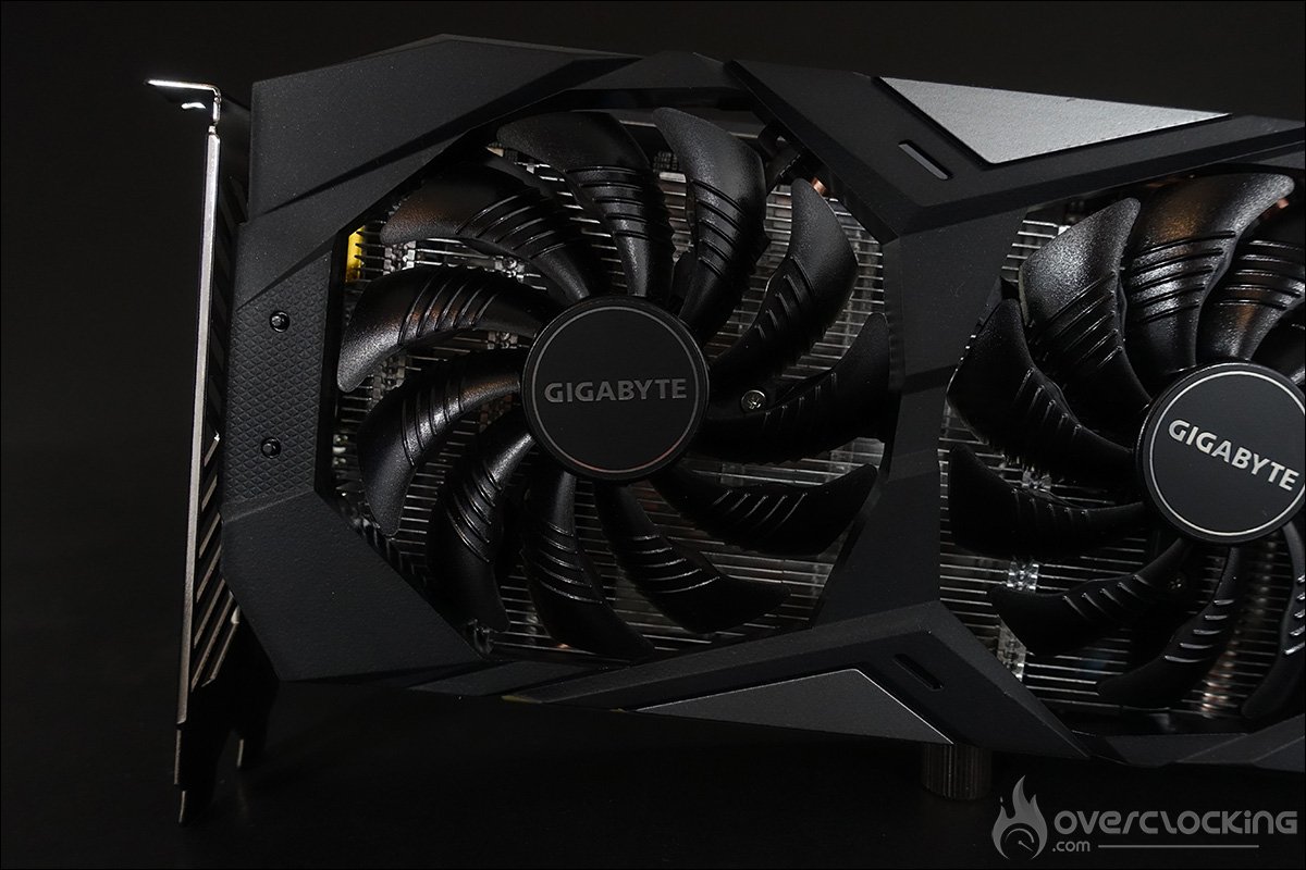

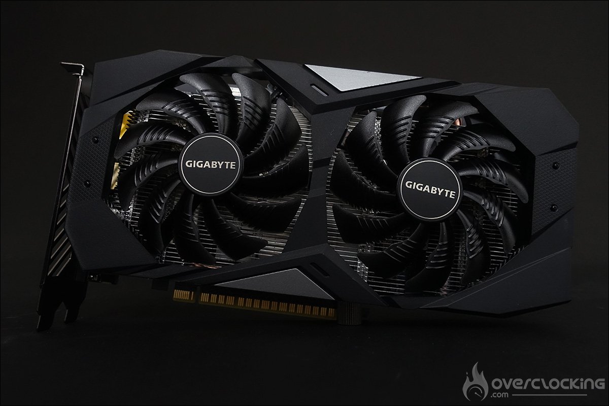

Ce n’est pas la premiรจre fois que nous avons une carte graphique de la marque Gigabyteย  entre nos mains ce qui explique que le design ne nous est donc pas totalement inconnu. Nous sommes ici face ร  une carte custom, cโ€™est-ร -dire disposant dโ€™un systรจme de refroidissement propre ร  la marque. Celui-ci porte la mention ยซ Windforce 2x ยป et bรฉnรฉficie de deux ventilateurs de 90 mm. Gigabyte utilise pour cette carte sa technologie brevetรฉe : ยซ Alternate Spinning ยป. Le principe est assez simple et implique que les deux ventilateurs tournent en sens opposรฉ. Le but est ainsi d’รฉviter les turbulences entre les deux ventilateurs.
Les onze pales des ventilateurs sont lรฉgรจrement incurvรฉes afin dโ€™optimiser le flux dโ€™air. Notre sample est pourvu de la technologie ยซ 3D Active Fan ยป afin de laisser les ventilateurs au repos si la tempรฉrature du GPU ne requiert pas leur fonctionnement.

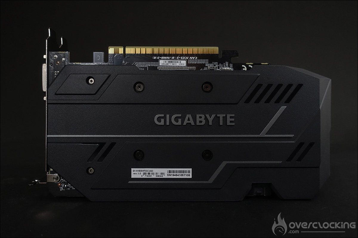

Le carรฉnage en plastique noir englobe le PCB, lรฉgรจrement plus court, et porte lโ€™inscription Gigabyte GeForce GTX sur la tranche supรฉrieure. Les finitions de la coque plastique sont plutรดt bonnes pour une carte d’entrรฉe de gamme et l’esthรฉtique, assez neutre, devrait convenir ร  de nombreux utilisateurs. Gigabyte, sรปrement pour des raisons financiรจres, fait ici l’impasse sur le rรฉtroรฉclairage RGB.

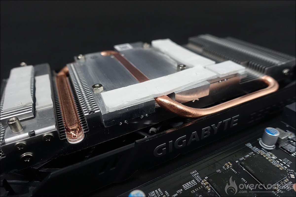

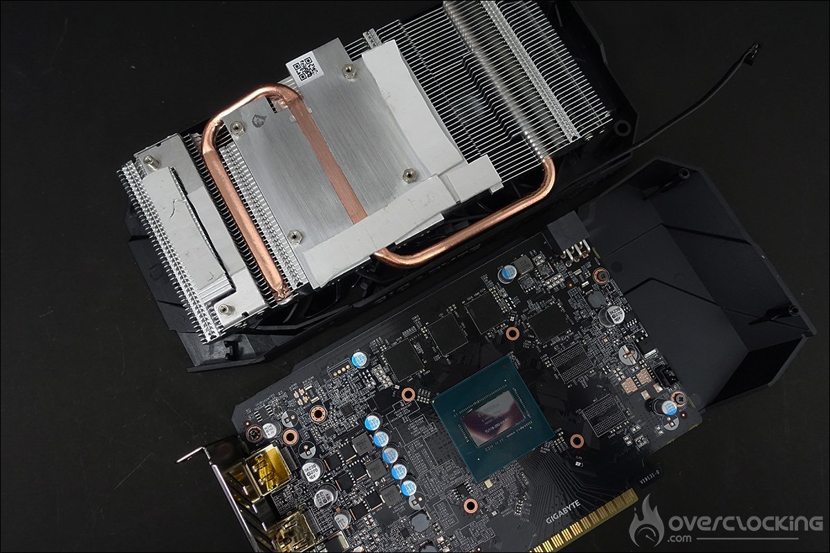

Attaquons-nous ร  prรฉsent au dรฉmontage du systรจme de refroidissement de la carte. Celui-ci est fixรฉ par six points de serrage. Les quatre habituels autour de la puce graphique, mais aussi deux supplรฉmentaires au niveau de lโ€™รฉtage dโ€™alimentation. Cela permet dโ€™assurer un maintien optimal du systรจme de refroidissement.
Le radiateur en aluminium chargรฉ de tenir au frais les diffรฉrents composants du PCB est traversรฉ par un seul heatpipe de 6 mm. Un peu lรฉger quand mรชme… Celui-ci est en contact direct avec la puce graphique. La position de la puce graphique peut paraรฎtre non appropriรฉe et il aurait รฉtรฉ plus logique de la faire pivoter de 90ยฐ afin d’optimiser la surface de refroidissement. En effet le caloduc touche le GPU dans la largeur au lieu de le toucher dans la longueur !
Les puces mรฉmoires, lโ€™รฉtage dโ€™alimentation ainsi que certaines puces du PCB sont recouverts de pads thermiques afin d’assurer la dissipation de la chaleur.

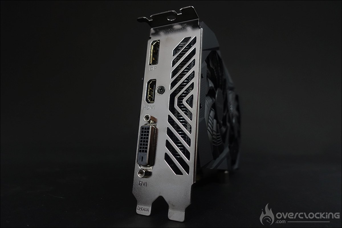

La carte dispose, au niveau des sorties vidรฉos, d’un HDMI 2.0b, d’un DisplayPort 1.4 et d’un DVI-DL. Nous sommes trรจs satisfaits de voir que certaines marques pensent ร  garder la prรฉsence d’une sortie DVI-D afin de permettre aux utilisateurs disposant d’un petit budget mais qui souhaitent mettre ร  jour leur carte vidรฉo afin de conserver leur ancien moniteur. Aprรจs les adaptateurs/convertisseurs รงa existe me direz-vous..

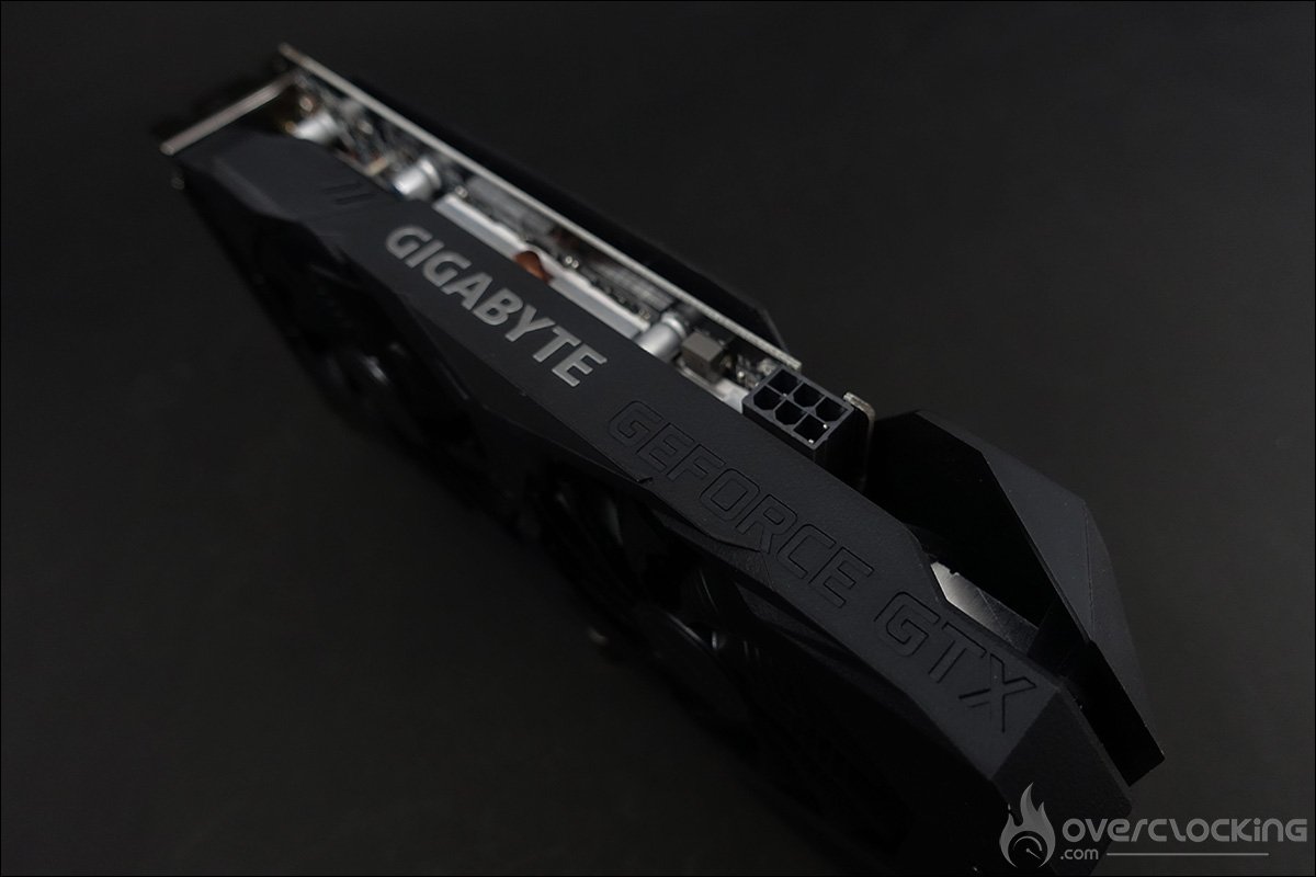

Pour alimenter cette Gigabyte GTX 1650 Super Windforce OC, le PCB est dotรฉ d’un connecteur dโ€™alimentation 6-pin, permettant d’amener 75W supplรฉmentaire ร  la carte graphique. Nous rappelons que la GTX 1650 pouvait se passer d’une alimentation externe.
