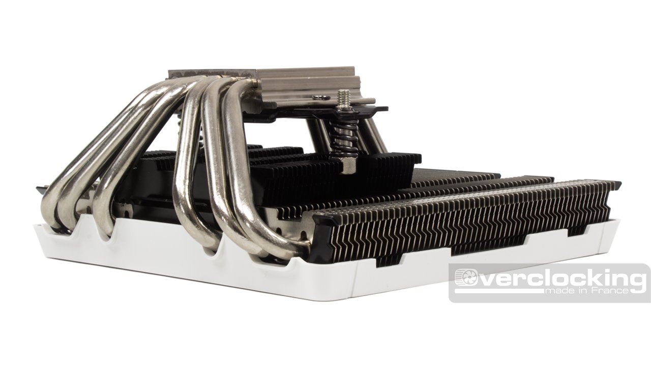

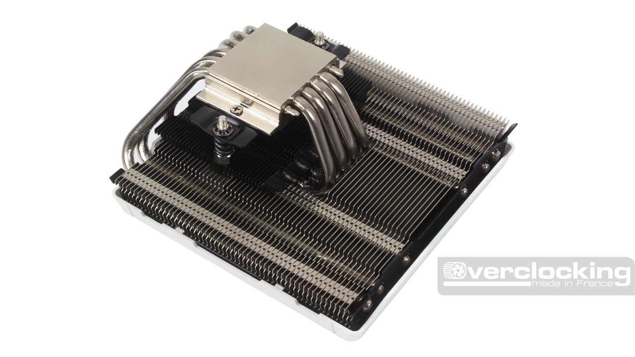

Comme à chaque fois, les produits Cryorig font leur petit effet quand on les a entre les mains. Le C1 ne déroge pas à la règle puisque nous avons une nouvelle fois affaire à un produit au design soigné et à la finition irréprochable. Comme sur tous les modèles, on retrouve un carter en plastique (blanc dans ce cas) portant le logo de la marque. Enfin, une première ailette noire complète le tout.
Cryorig C1
Le radiateur en lui-même compte 56 ailettes de 0.4 mm d’épaisseur chacune espacée de 1.8 mm. Sur le dessus on constatera la présence de deux trous afin de faire passer le tournevis lors de l’installation. En dessous de cela, on retrouve les 34 ailettes du « Jet Fin Acceleration System ». Elles sont au nombre de 34, mesurent également 0.4 mm d’épaisseur, mais sont plus serrées avec un espacement de 1.4 mm. De plus, elles sont de couleur noire.

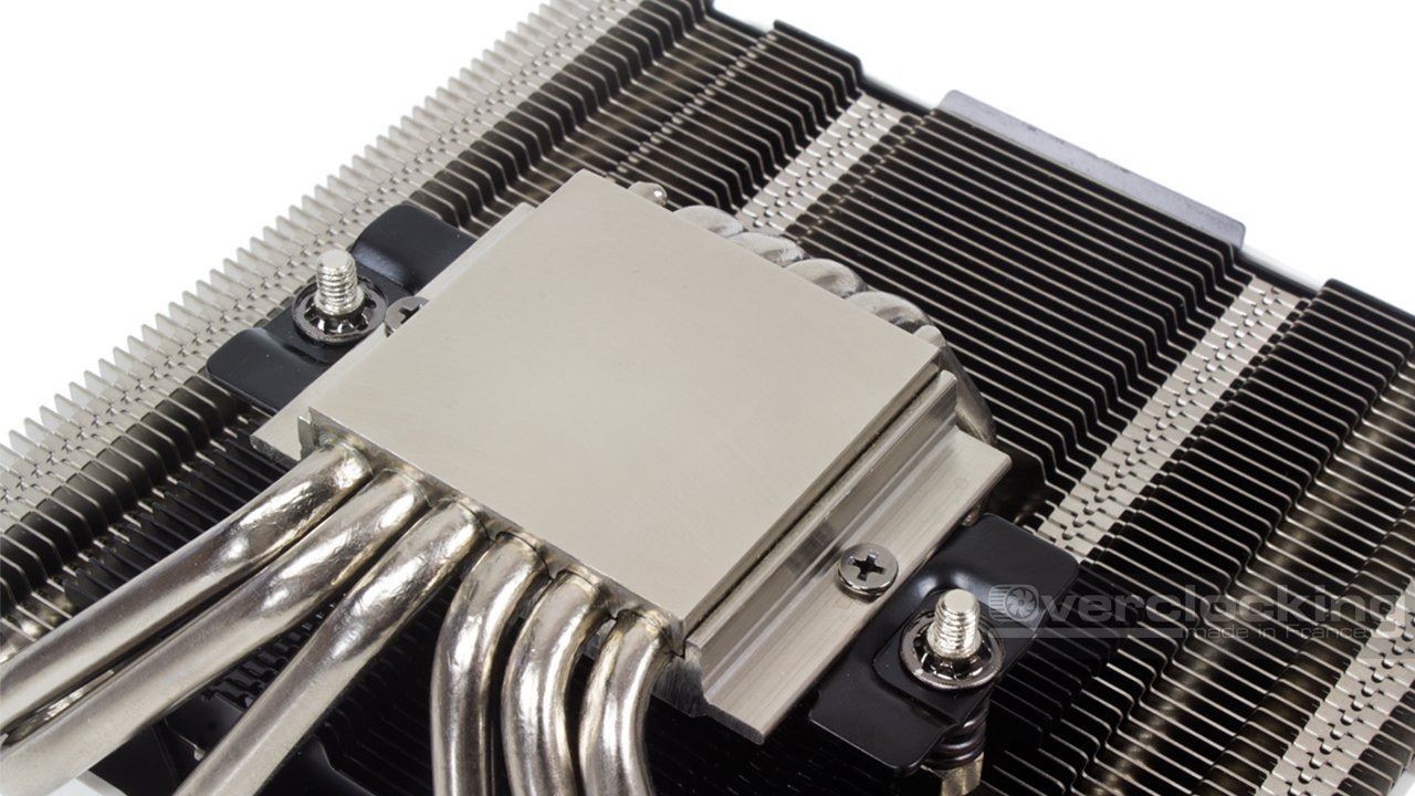

L’ensemble est traversé par un total de six caloducs en cuivre nickelé de 6 mm chacun. Quatre d’entre eux repartiront vers le bloc d’ailette. Tout ce petit monde converge vers une base en cuivre nickelé. Concernant cette base, il n’y a rien à ajouter.
Nous vous le disions en première page, l’ensemble est plutôt compact en termes de hauteur. En effet, le C1 ne mesure que 74 mm de hauteur. Assurément, ce ventirad passera dans un bon nombre de boîtiers, même ITX. Pour le reste, il mesure 140 mm de côté pour un poids de 628 gr avec le ventilateur.
Concernant la compatibilité avec la RAM, le C1 laisse un espace de 42 mm pour vos barrettes. Sans pour autant avoir recours à de la RAM low profile, on veillera à ne pas employer de kit mémoire avec de gros dissipateurs.

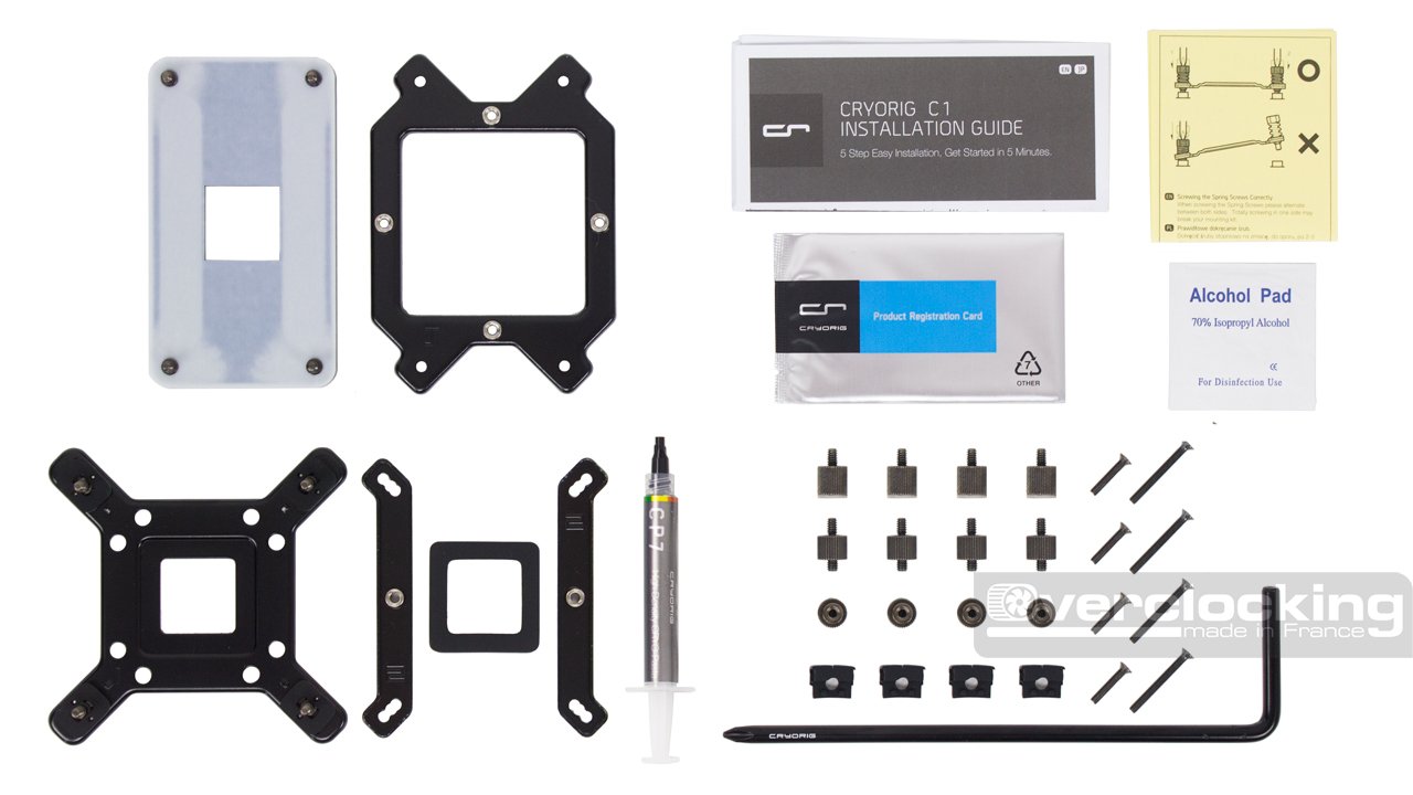

La présentation du bundle de ce C1 est soignée. Ainsi, les éléments le constituant arrivent dans une boîte à tiroir compartimentée. Chaque pièce est donc bien rangée. Bref, pour le coup, nous retrouvons :
  • Une backplate AMD
  • Une plaque de montage AMD
  • Un guide de montage
  • La carte d’enregistrement du produit
  • Une notice précisant comment visser le ventirad
  • Un tampon imbibé d’alcool pour nettoyer le CPU
  • Une backplate Intel
  • Deux braquets pour sockets Intel + une entretoise carrée en caoutchouc
  • Un tube de pâte thermique CP7
  • La visserie nécessaire
  • Un set de silent block pour ventilateur
  • Quatre vis pour ventilateur de 13 mm d’épaisseur
  • Quatre vis pour ventilateur de 25 mm d’épaisseur
  • Un tournevis
Clairement, il y a ce qu’il faut là-dedans. Pour le montage, pas besoin de sortir ses outils, le tournevis étant déjà fournis. De même, le constructeur a pris soin de fournir du consommable (tampon de nettoyage, silent blocs supplémentaires, etc.). La partie visserie est complète avec le nécessaire pour installer des ventilateurs de 25 mm d’épaisseur en cas de changement de la ventilation ! Bref, un bundle généreux à l’image de celui du R1 Ultimate !
