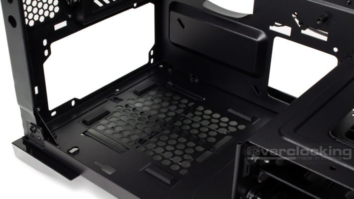

L’alimentation prendra place dans le bas du boîtier à l’arrière. Afin de limiter les vibrations, Corsair dispose quatre languettes en caoutchouc. Le système ne présente pas de pourtour moussé. Enfin, afin d’éviter son encrassement, nous retrouvons le fameux filtre dans le bas, filtre qui sera facilement accessible et manipulable.

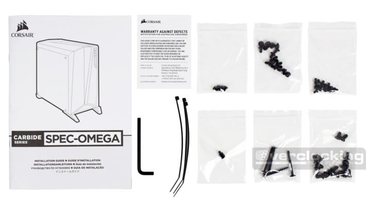

Avec ce Spec-Omega on retrouve un bundle tout à fait correct présenté dans une boîte en carton. Chaque élément est emballé dans des petits sachets refermables. Pour la peine, on retrouve :
  • Une notice pour le montage
  • Un guide de garanti
  • Une clef à laine
  • Six serre-câbles (3 présents sur la photo, le reste est resté au fond de la boîte)
  • La visserie nécessaire pour le montage
Comme on peut le voir, le bundle reste plutôt classique en offrant le nécessaire au montage. Toutefois, on retrouvera une clef à laine indispensable pour l’ouverture du boîtier.
