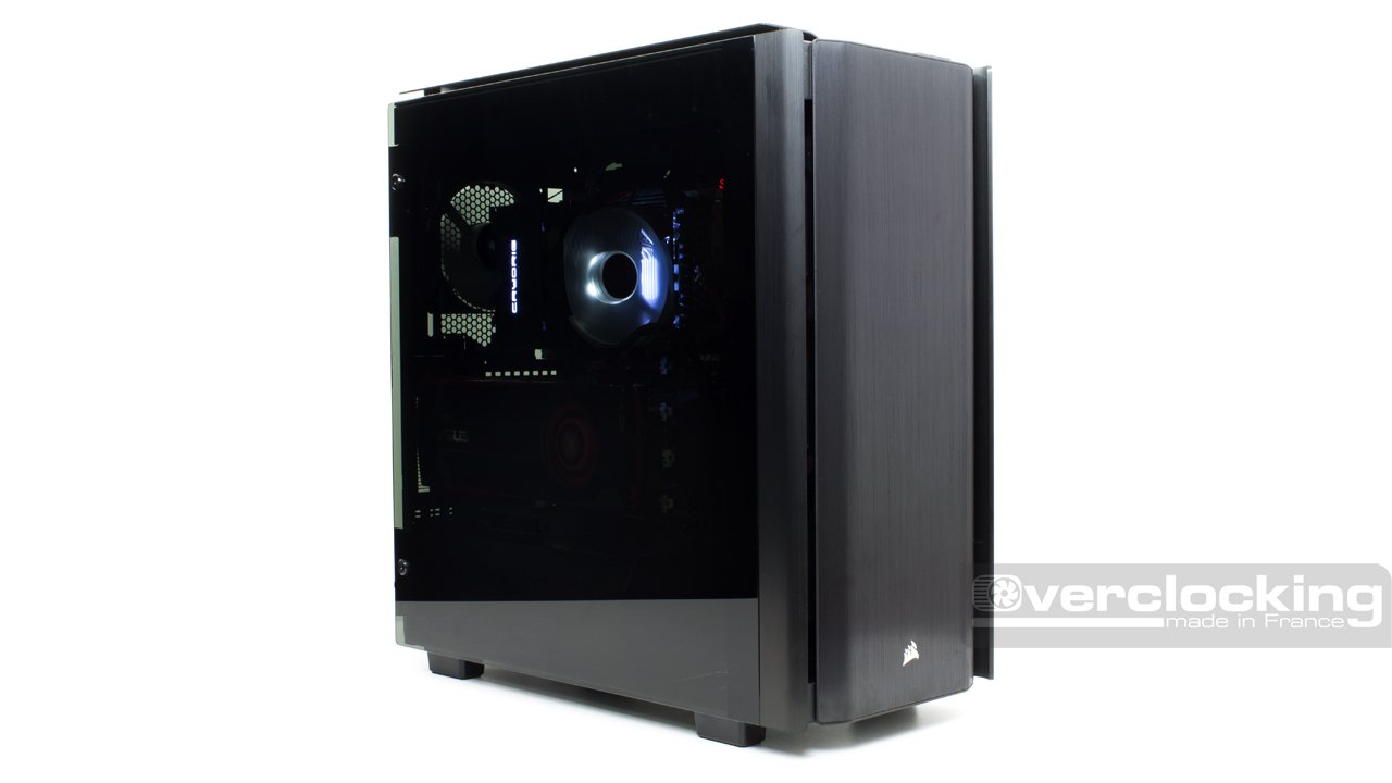

La ventilation optionnelle sera représentée par deux ventilateurs Thermaltake Riing 14 rouge. Les deux moulins prendront place dans le haut du Obsidian 500D est seront positionnés en extraction.
Le 500D ne disposant pas de réhobus intégré, la ventilation sera gérée via la carte mère. Ainsi, nous utiliserons les profils « silence » afin d’avoir un maximum d’impact lorsque nous basculerons la ventilation à 100%.
La machine sera sollicitée grâce au benchmark FireStrike de la suite 3DMark. Nous utiliserons le test combiné afin de faire travailler à la fois le CPU et le GPU (partie physique et graphique). Nous alternerons avec des phases de repos et d’activités d’une durée de 20 minutes. Entre chaque, nous effectuerons les relevés des températures de chacun des composants !
