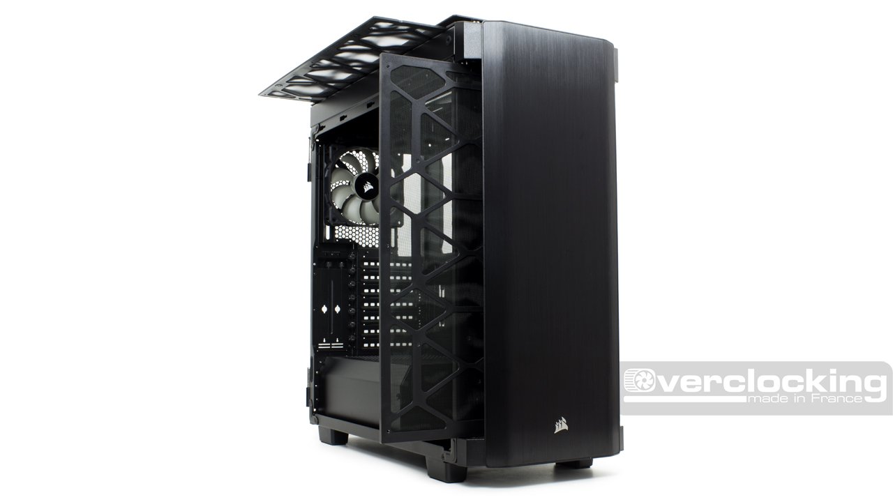

Corsair Obsidian 500DVoyons maintenant ce qui se trame à l’intérieur du boîtier. Pour cela, il faut retirer les panneaux latéraux, et Corsair facilite grandement les manipulations et pour cause. Ils sont montés sur charnières et tiennent en place grâce à un système d’aimant. Vous l’aurez compris, pour ouvrir le boîtier, on écarte simplement les vitres qui pivoteront sur leurs charnières. Il sera possible de les retirer en enlevant la vis situé sur chaque charnière. Cet effet rappelle les portières papillon de certaines voitures de sport.

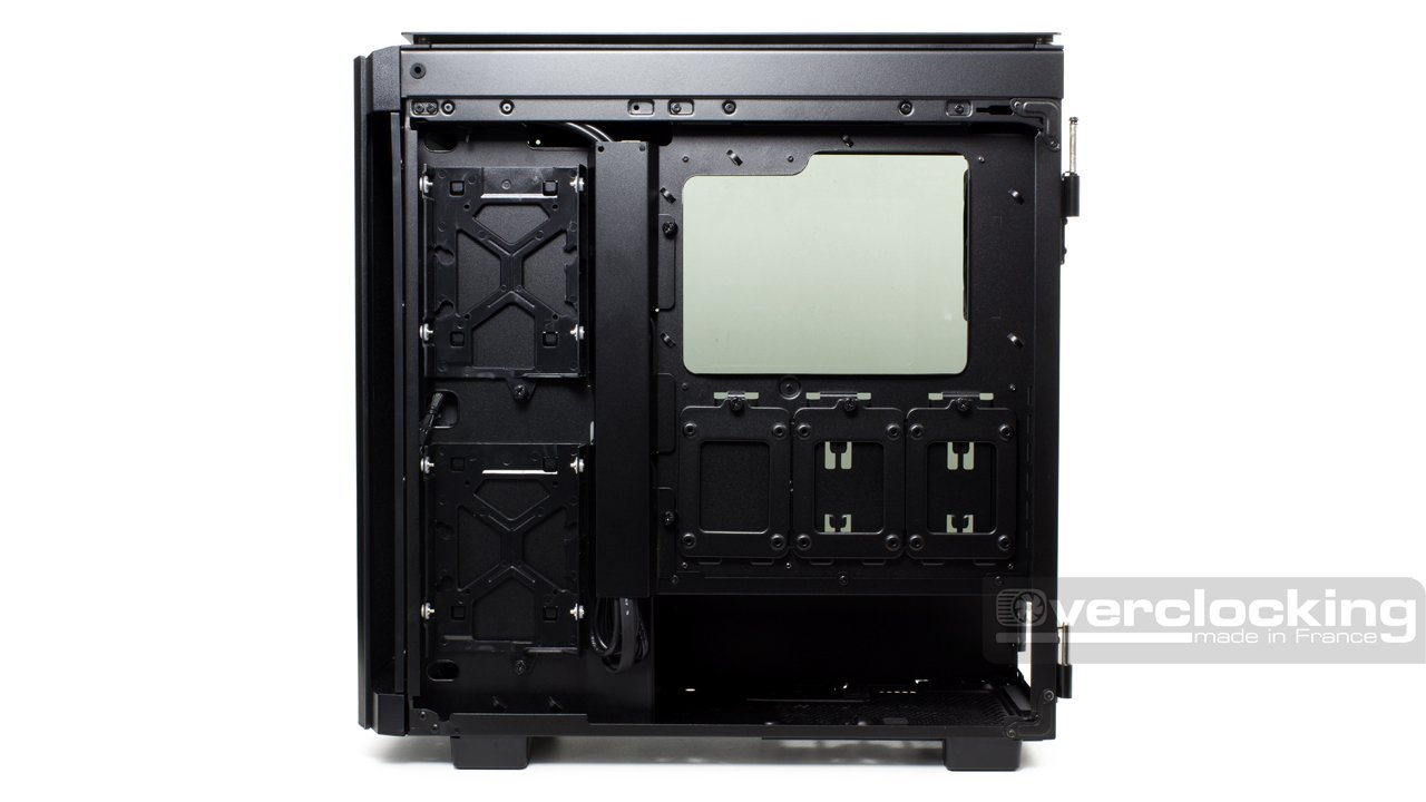

Le châssis :

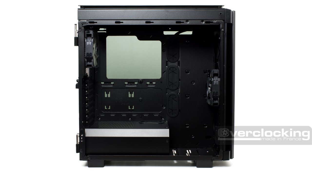

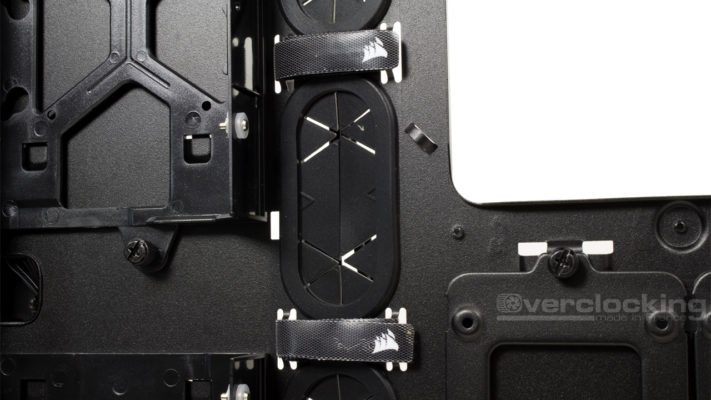

À l’intérieur, nous avons un agencement classique avec carte mère dans le haut et alimentation dans le bas. Parmi les nombreux passages de câbles présents seuls quatre sont caoutchoutés : les trois sur la droite et le dernier au niveau du cache alimentation. Un large accès backplate est présent et au vu de l’ouverture, aucun problème pour l’installation d’un ventirad. D’ailleurs, en parlant de ça, un cache alimentation faisant les deux tiers de la longueur du 500D est de la partie. Il comporte une grille sur le dessus, ce qui permettra de laisser respirer les alimentations fanless.

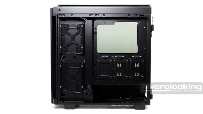

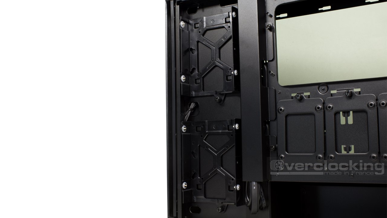

La partie stockage prendra place à l’arrière de l’Obsidian 500D. En effet, que l’on ait des unités 2.5″ ou 3.5″, c’est ici que cela se passe.
Dans tous les cas, nous avons deux paniers compatibles 3.5″ disposés vers l’avant du boîtier. Ces derniers sont maintenus grâce à une vis à main et sont clipsés directement sur le châssis. Des taquets avec des rondelles en caoutchouc sont disponibles pour limiter les vibrations.

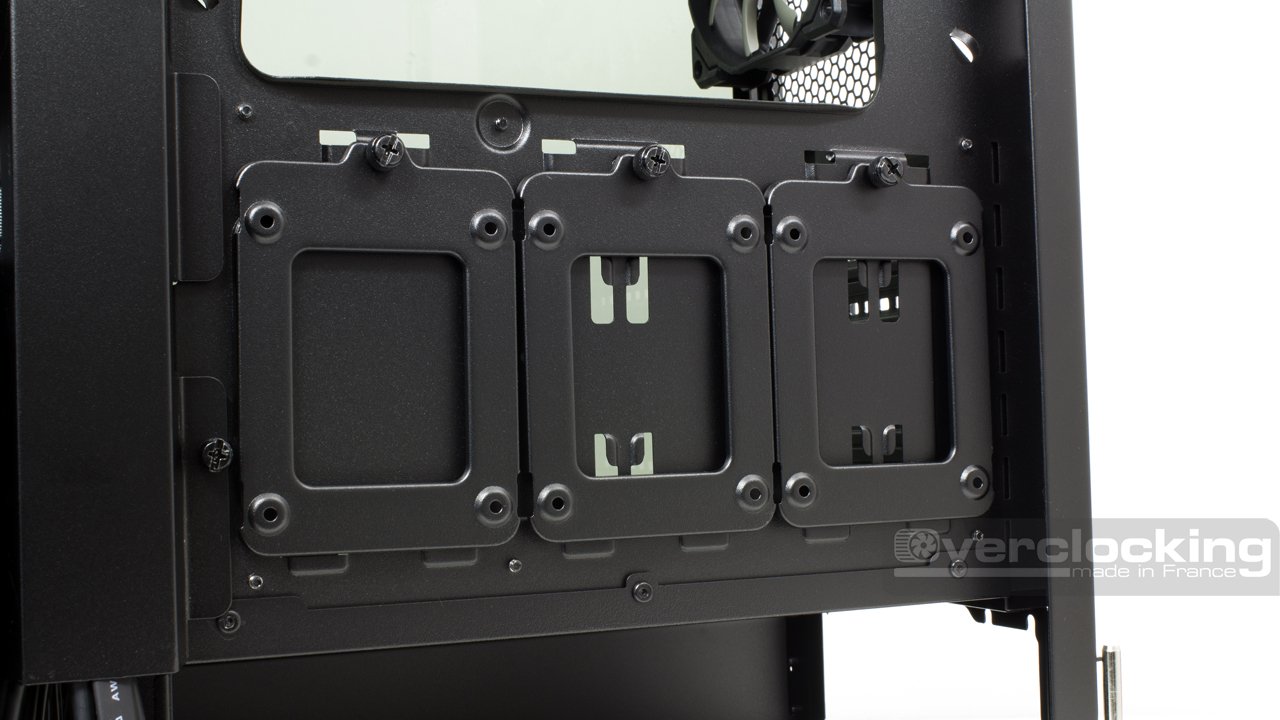

Concernant les unités 2.5″, nous avons trois platines dédiées. Comme pour les paniers 3.5’ » elles sont aussi maintenues par des vis à mains. Ces derniers prennent place au niveau de l’emplacement de la carte mère.
Pour résumer, on pourra installer cinq unités de stockage maximum dans le Obsidian 500D, dont 3 maximum en 2.5″.

Pas de surprises à ce niveau puisque notre bloc d’alimentation s’installera tout en bas du boîtier, sous le cache alimentation. Afin de limiter au maximum les vibrations, Corsair équipe son Obsidian 500D de plots en caoutchouc. Toutefois, le pourtour, la partie en contact avec l’arrière du bloc, n’est pas moussé. N’oublions pas de rappeler qu’un filtre est présent et qu’il sera facilement accessible par l’arrière du boîtier.

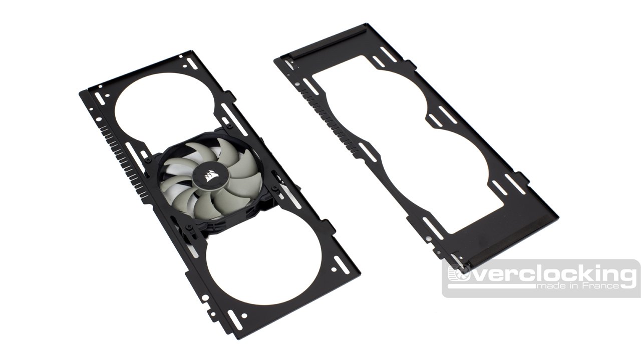

Pour ce qui est des détails, on retiendra que le boîtier de Corsair offre deux platines, facilitant ainsi l’installation des ventilateurs. Il s’agit d’un petit accessoire fort pratique pour le déploiement rapide de ventilos.

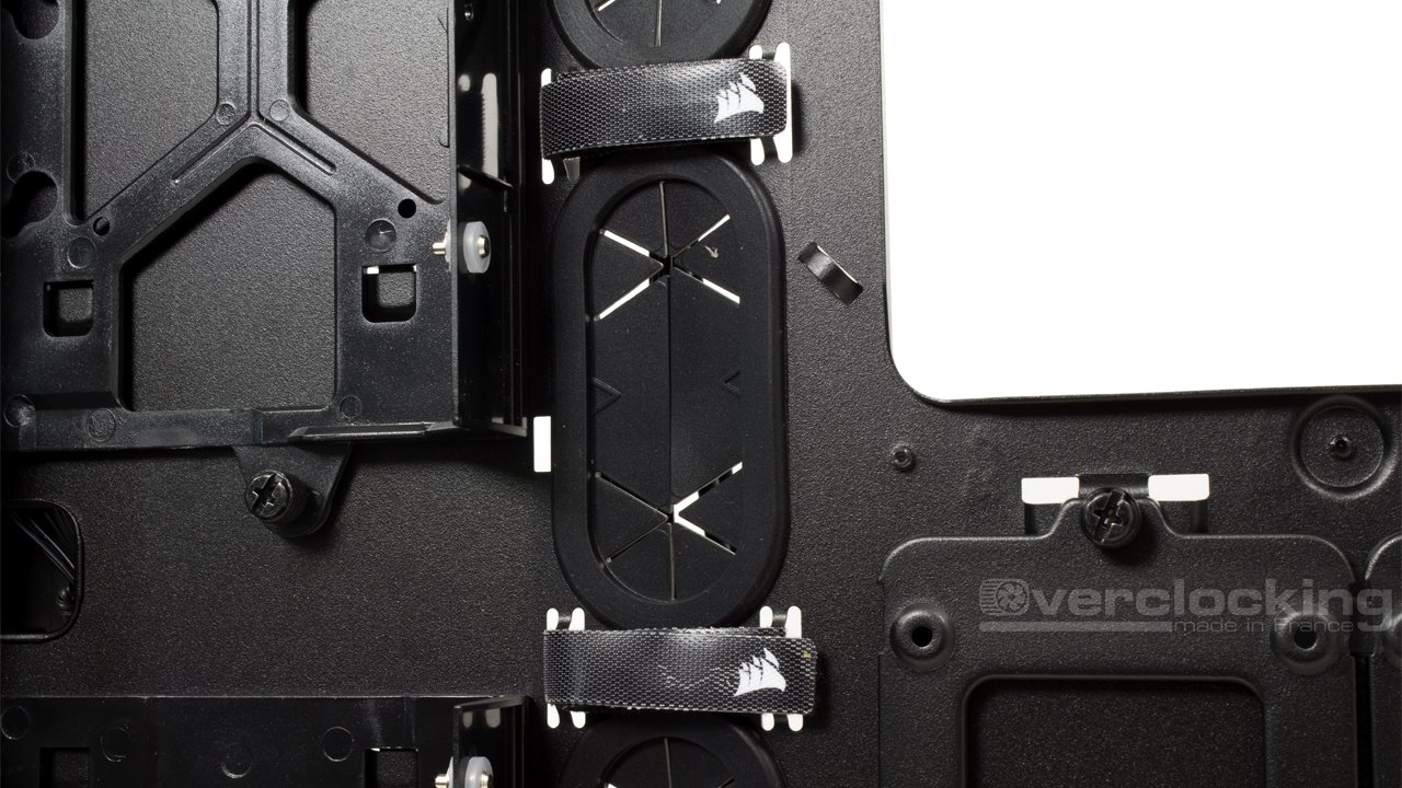

À l’arrière du boîtier, nous retrouvons une goulotte en acier, maintenue par deux vis à mains. Si on la retire, on retrouve deux bandes velcro déjà en place. Elles nous permettront de plaquer facilement les câbles.

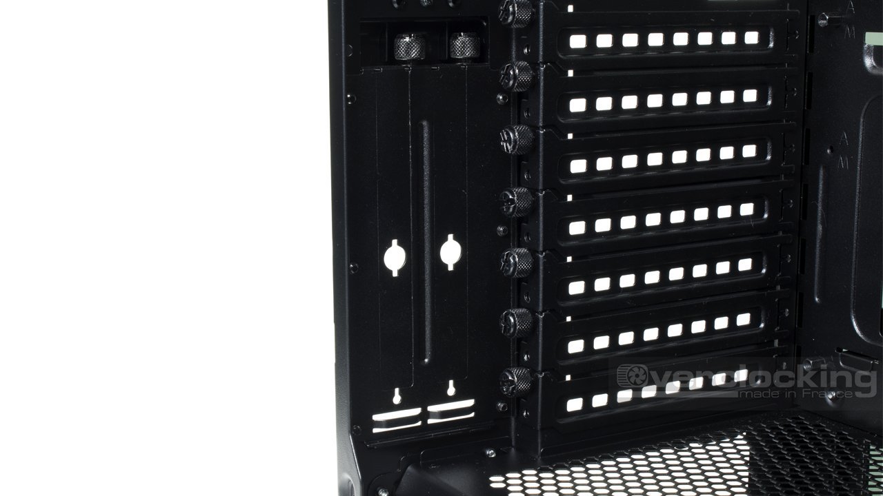

Comme dit en page une, nous avons deux équerres PCIe verticales. Grâce à un riser, on pourra ainsi mettre en valeur notre carte graphique. Ces slots d’extension sont maintenus grâce à des vis à main.
