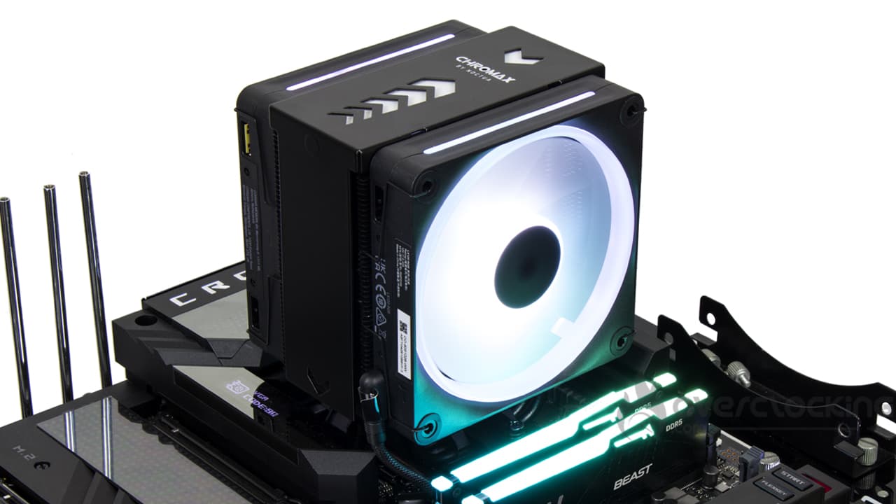

Pour les tests des ventilateurs, on suit grosso modo la même base que nos tests de refroidissement CPU. Ainsi, on teste le tout sur notre Ryzen 9 7900X avec une consommation à 105W uniquement sur un ventirad Noctua NH-U12A chromax.black. Le but étant d’être dépendant de la ventilation afin de mettre en avant les différences de performances d’un ventilateur à un autre.

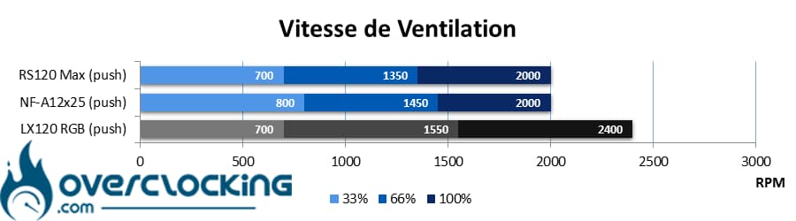

Vitesse de rotation :
Corsair LX120 RGB vitesses
Au niveau des vitesses, la première chose que l’on remarque, c’est le plein régime à 2400 tr/min. Clairement, nous avons affaire à un ventilateur rapide à fond. Toutefois, dès qu’on le passe à 66% de signal PWM, il se calme rapidement à 1550 tr/min… Mais reste quand même plus rapide qu’un NF-A12x25 ou un RS120 Max. Enfin, à 33%, il se retrouve au niveau des deux autres avec ses 700 tr/min.

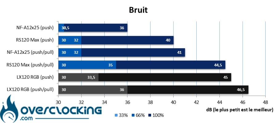

Après avoir examiné la vitesse, place aux nuisances sonores. Nous montons nos ventilateurs sur notre ventirad puis mesurant les niveaux de bruit avec un sonomètre positionné à 40 cm dans le sens d’aspiration des ventilateurs.
Corsair LX120 RGB bruit
Au niveau des nuisances sonores, le ventilateur de Corsair est déjà le plus bruyant des trois en push. Pire encore, à lui seul, à 100%, il génère plus de bruit que les RS120 Max et NF-A12x25 lorsqu’ils sont montés en push/pull. Cependant, le niveau de bruit sera supportable à 66% de signal PWM tandis qu’il restera parfaitement inaudible à 33%.
En push/pull, ce n’est pas une configuration que nous vous recommandons de faire fonctionner à pleine vitesse. Dans ces conditions, nous relevons 46,5 dB contre 36 dB à 66%. Ici, le bruit est à peu près équivalent à deux RS120 Max à 66%. Enfin, à basse vitesse, on reste parfaitement silencieux.

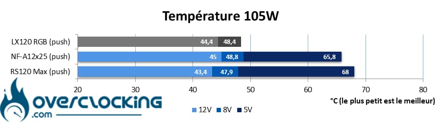

Nous attaquons avec les relevés de températures avec notre profil 105W. Ici le dégagement thermique est important, voyons comment s’en sortent nos ventilateurs ! C’est le test le plus intéressant pour mettre en avant les performances des ventilateurs.
Au niveau des températures, comme on peut le voir, les LX120 RGB subissent une sérieuse concurrence. En effet, en push, les ventilateurs ne sont pas très à l’aise à 33% où ils n’ont pas réussi à passer le test. Effectivement, lors de nos relevés, nous avons atteint leur limite. Certes, ils sont venus à bout des 10 minutes de chauffes réglementaires, mais la température n’était pas stable, elle montait petit à petit. Nous avons choisi de le mettre en échec puisque, à terme, notre processeur aurait atteint son Tj Max. Toutefois, à pleine vitesse, il vient chatouiller le NF-A12x25 tandis que le RX120 Max reste le plus efficace.

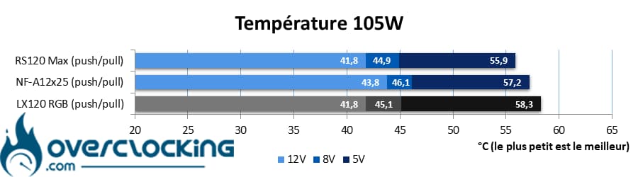

En push/pull, même constat avec un ventilateur derrière ses concurrents à bas régime. À 100% et 66%, il se bagarre avec le duo de RS120 Max tout en dépassant les deux NF-A12x25.

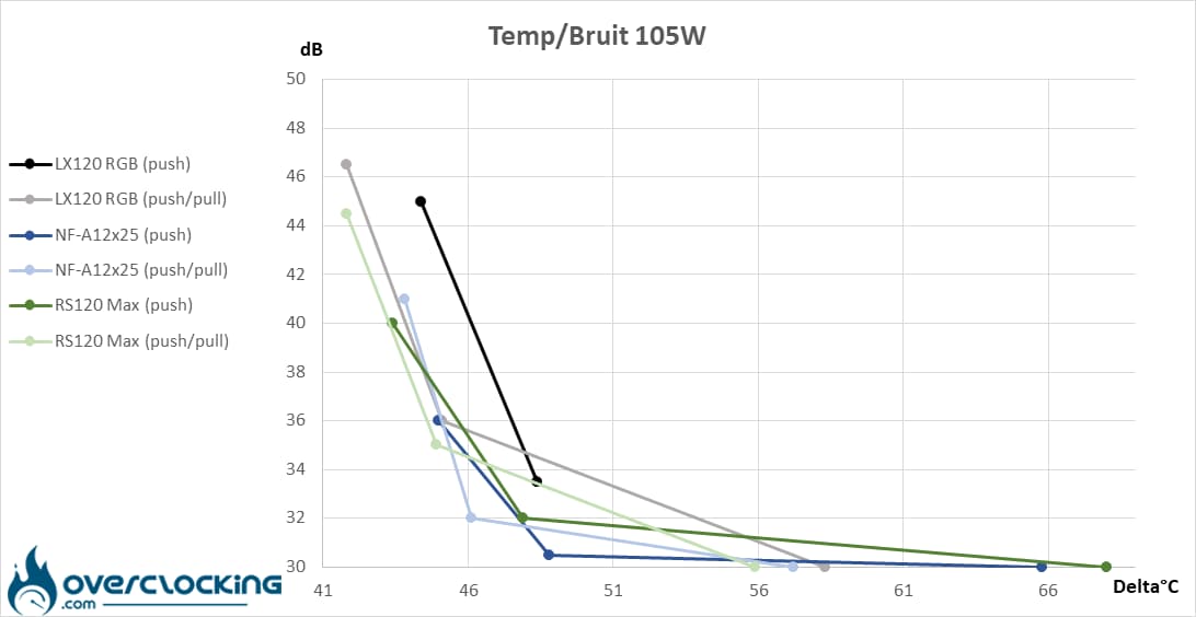

Sur ce graphique de rapport perfs/bruit, nous rappelons que le mieux est d’être placé le plus possible en bas à gauche du graphique. Pour la lecture, le point le plus à gauche symbolise la ventilation en 12V, celui au centre la ventilation en 8V et le plus à droite en 5V.
Corsair LX120 RGB ratio températures/bruit
Au niveau du ratio températures/bruit, clairement, par rapport aux deux autres ventilateurs, on oubliera la configuration push de LX120 RGB qui ne nous satisfait pas. Effectivement, il ne tient pas le bas régime en plus d’être fortement détaché de ses concurrents.
En push/pull, certes, le duo de ventilateurs Corsair se fond davantage dans la masse, bien que ses rivaux proposent des prestations plus intéressantes. Mais, d’un côté on a un ventilateur de 32 mm d’épaisseur offrant un gros flux d’air et une forte pression tandis que l’autre, il s’agit du redoutable NF-A12x25 !
