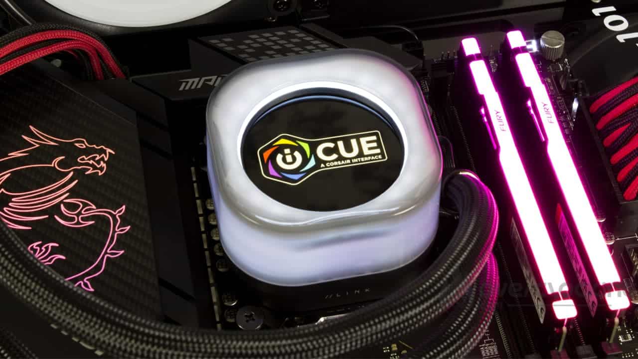

Cette fois-ci, la marque équipe son kit d’un écran LCD qui permettra le monitoring de la température de ses composants ou une personnalisation plus poussée. Dans tous les cas, ce dernier est fort sympathique avec résolution suffisante pour être parfaitement lisible. De plus, la luminosité ainsi que les angles de visions, larges, permettent d’être bien vu !

Cependant, il y a un élément à prendre en compte, au-delà des performances et du bruit : la facture. Clairement, à 380 €, la marque craque son slip en nous proposant un AIO à ce prix. Effectivement, il dispose d’un joli écran, effectivement le système de câblage a été simplifié, cependant, on avoisine dangereusement les 400 €.
