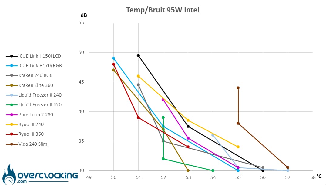

Ratio températures/bruit Intel
Températures/bruit Intel Core i5 13600K 95W En 95W, l’iCUE Link H150i n’est pas vraiment au meilleur de sa forme, puisque, comme on peut le voir, il a tendance à être détaché du reste de la concurrence. En l’état, on lui préfèrera des kits plus petit, en 240 mm/280 mm qui parviennent à proposer aussi bien, mais avec un niveau sonore inférieur.

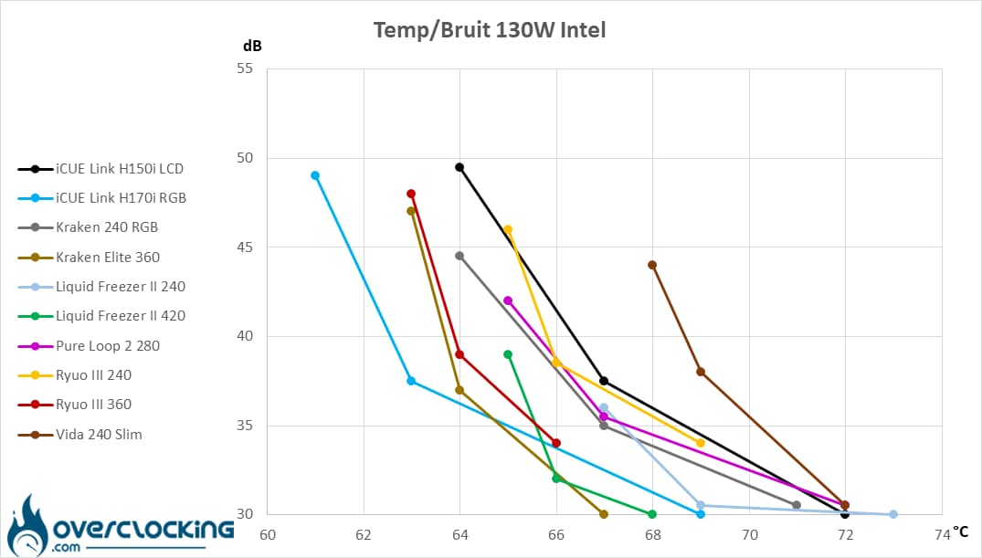

Températures/bruit Intel Core i5 13600K 130W
Avec une consommation de 130W sur notre processeur, la situation n’est guère plus reluisante pour ce kit signé Corsair… Même s’il se rapproche un peu plus des kits Kraken 240 RGB et Pure Loop 2 280, il reste quand même derrière le peloton en 360/420 mm.

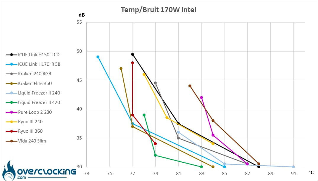

Températures/bruit Intel Core i5 13600K 170W
En 170W, nous retrouvons une courbe particulièrement étirée qui vient chercher les kits les plus imposants à plein régime. À mesure que le régime diminue, on se retrouve avec un kit qui traine la patte signe d’une ventilation qui mériterait d’être plus punchy à basse vitesse.
