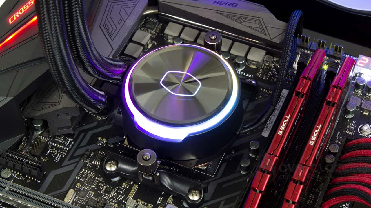

Sinon, on sent bien que Cooler Master maîtrise la production de ses kits watercooling puisque la finition est vraiment au top ! Comme nous vous le disions, la pompe est soignée tout comme le radiateur. À l’instar du ML240 Illusion on retrouve un bloc carré avec une jolie peinture noire mate et granuleuse.
Cooler Master PL240 Flux conclusion
À côté de ça, ce modèle se distingue par la présence d’un éclairage lumineux pilotable via un contrôleur disponible en partie accessoires. D’ailleurs, nous pouvons compter sur la présence du logiciel MasterPlus+ pour gérer tout ce petit monde. Une bonne chose si votre carte mère ne dispose pas de connectique aRGB comme c’est le cas pour notre vieille Crosshair VI Hero. D’ailleurs, en parlant d’éclairage, nous ne nous y sommes pas trop attardés, cependant, sachez qu’il est soigné avec une bonne intensité dans les lumières.
