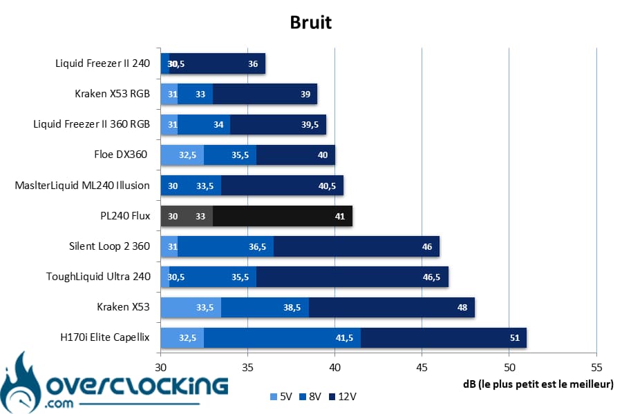

Bruit :
Cooler Master PL240 Flux bruit
Malgré un plein régime globalement plus élevé que la concurrence, nous remarquons que le kit n’est pas bien plus bruyant que ses rivaux. Nous relevons seulement 41 dB à 2200 RPM ce qui est clairement acceptable, d’autant que le bruit émit par la ventilation n’est clairement pas ce qu’il y a de plus désagréable selon nous.
Finalement dès que l’on cherchera à museler la ventilation, le bruit s’effacera très rapidement. Dans les grandes lignes, nous retrouvons un comportement similaire à celui du ML240 Illusion mais avec des ventilateurs plus véloces à pleine vitesse.
