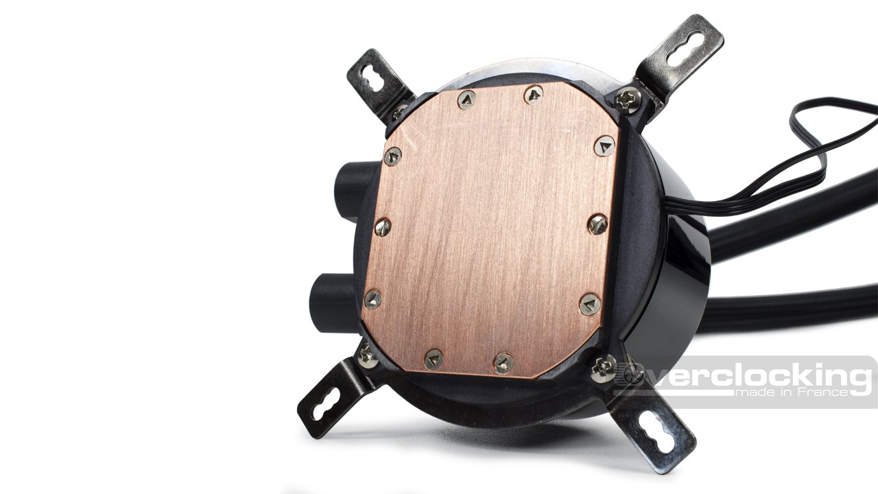

On commence avec la plateforme Intel. La première étape de montage consiste à préparer la pompe du MasterLiquid ML360R RGB. Pour cela, on viendra visser les brackets sous cette dernière via quatre petites vis notées « I » dans la notice.

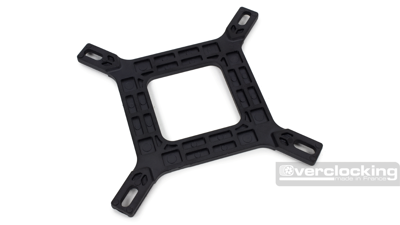

Ensuite, on prépare la backplate Intel en plastique qui reste toutefois très rigide. Aux quatre angles, on y enfile les quatre vis à tête carrée que l’on viendra prendre dans des clips en plastique. Ici, l’espacement des clips vis à vis du centre de la backplate délimitera le socket Intel visé :
  • Le plus proche du centre : LGA-775
  • Le cran du milieu : LGA-115x
  • Le cran le plus éloigné : LGA-1366

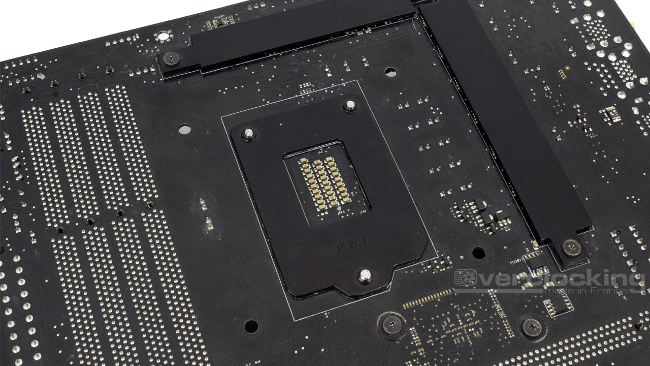

Par la suite on déposera la backplate au dos de la carte mère que l’on retournera par la suite. Sur chacun des pas de vis dépassant, on y disposera une entretoise noire. Ensuite, on dépose de la pâte thermique sur le CPU, on place la pompe que l’on vissera à l’aide d’écrous. Pour le serrage, Cooler Master recommande de serrer en croix, et nous sommes d’accord avec eux.

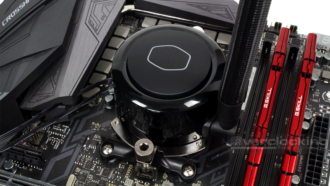

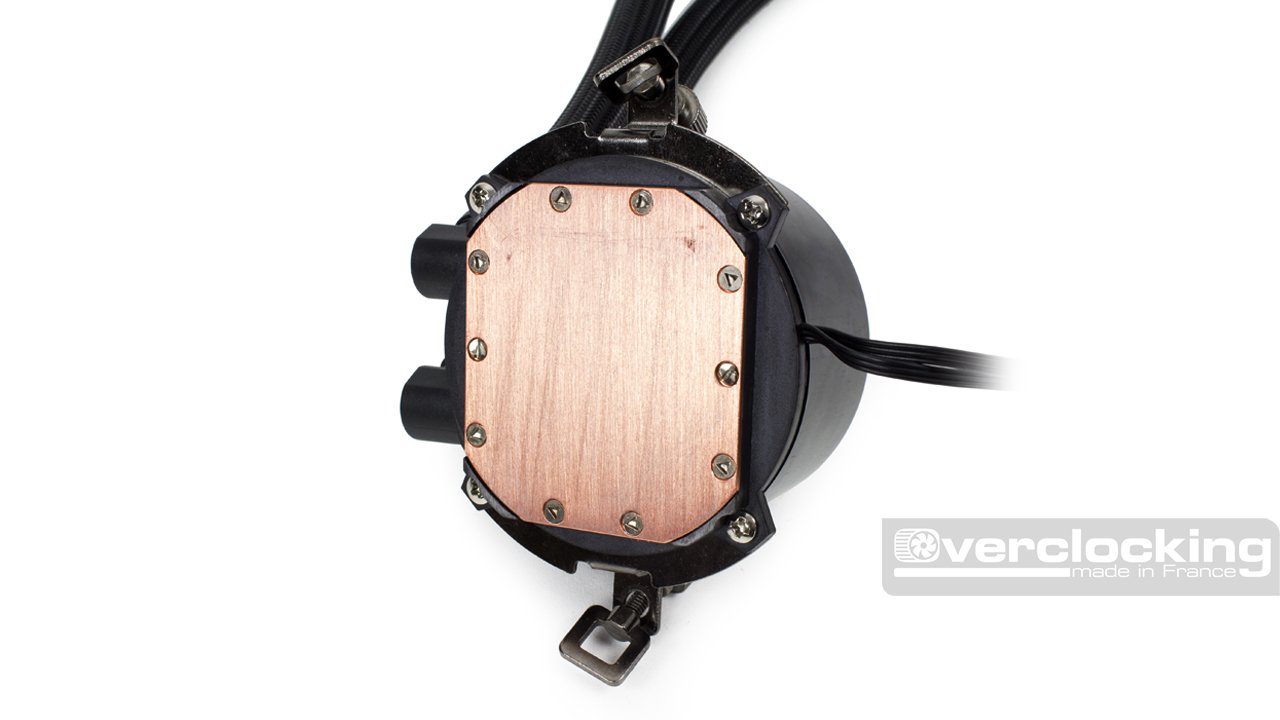

Côté AMD, c’est la simplicité à l’état pure. Dans un premier temps, comme sur socket LGA-115x, il faudra préparer la pompe. Nous avons toujours des brackets à installer au dos de celle-ci. Ces brackets possèdent deux encoches destinées à se prendre dans les crochets du socket.
Une fois les brackets montés sur la pompe, on dépose de la pâte thermique sur le CPU puis on dispose la pompe. Maintenant, ne reste plus qu’à faire correspondre les crochets de la pompe aux encoche du montage AMD d’origine. Pour finir on vissera via les molettes présentes de par et d’autre du bloc pompe. C’est simple, mais pas forcément aussi pratique que le système Intel pour celui qui veut juste changer son CPU ou sa pâte thermique par exemple.
On complètera l’installation en branchant la pompe à la carte mère et en installant les ventilateurs sur le radiateur. Ici, rien de plus simple, Cooler Master continue de fournir des vis à main avec son kit. L’avantage étant de ne pas avoir à sortir le tournevis. C’est quelque chose que nous apprécions beaucoup sur les MasterLiquid testés précédemment !
