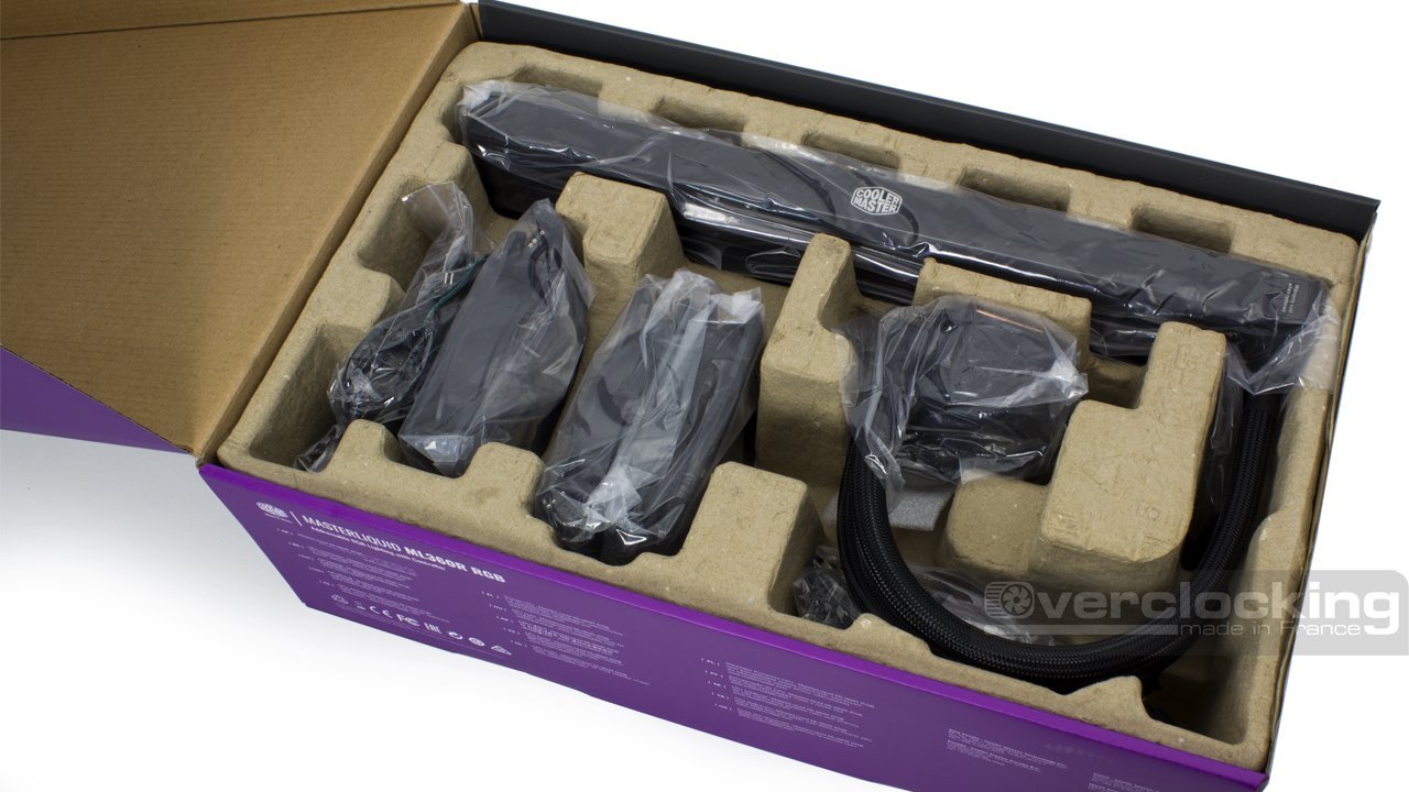

Le packaging reste des plus classiques avec une boîte proposant une illustration du kit sur un fond gris. A l’arrière, on retrouve quelques inscription technique, dont un éclaté de la pompe. En soit, le packaging reste plutôt sobre sans artifices.
A l’intérieur, ce sont les protection habituelles à base de moule en pâte à carton. Ici, les différents éléments seront recouverts de sachets plastiques.

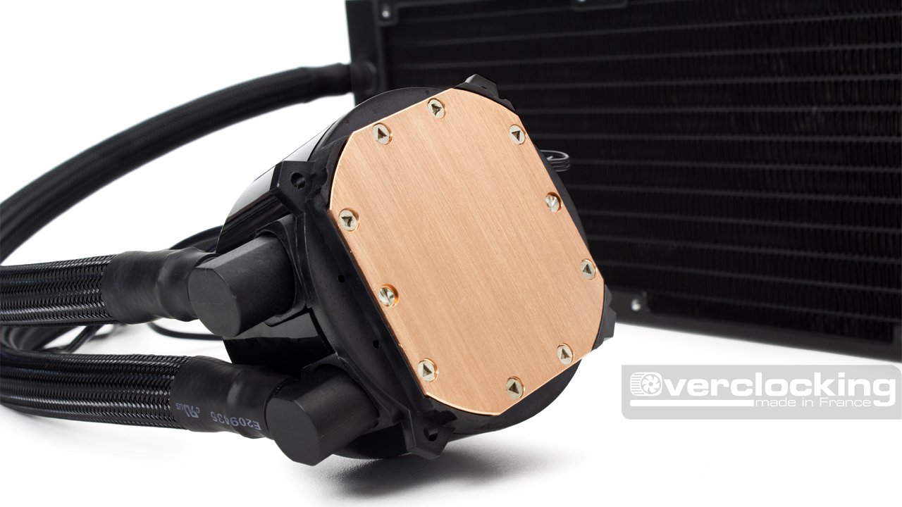

Une fois le kit en main, pas de doute, il fait son petit effet. Tout est propre et bien fini. Le radiateur présente bien avec sa forme carrée, les tuyaux sont de grosse section avec un gainage nylon noir. La pompe passe au noir brillant avec un top amovible noir mat. D’ailleurs, Cooler Master fournit le plan pour réimprimer une pièce en 3D. Pour ça, c’est par ici que ça se passe dans la section « Download ».

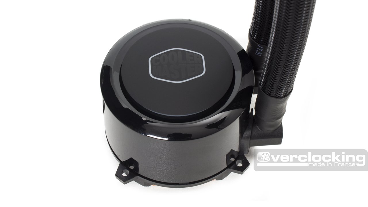

Cooler Master MasterLiquid ML360R RGBComme nous le disions, la pompe propose une finition noir brillante avec un top amovible. Sous ce dernier nous avons le diffuseur de lumière, une partie en caoutchouc blanc translucide derrière lequel se cachent 12 diodes adressables.
On enchaîne par les dimensions. Ici, elle mesure 52.7 mm de hauteur pour 83.6 mm de largeur et 71.8 mm de profondeur.
De cette pompe, partent deux câbles, un premier en 3 broches RGB adressable et un second trois broches femelle pour l’alimentation en 12V. Cooler Master ne précise pas la vitesse de rotation de cette dernière, toutefois, lors de nos tests, nous relevions 2500 RPM environ.
Le radiateur est relié par deux tuyaux gainés, mais ça vous le savez. Cependant, ce que nous savez pas encore, c’est leur longueur qui est de 40 cm. En revanche, il auront tendance à être un peu rigide. Rassurez-vous cependant, cet aspect ne posera pas soucis lors du montage.

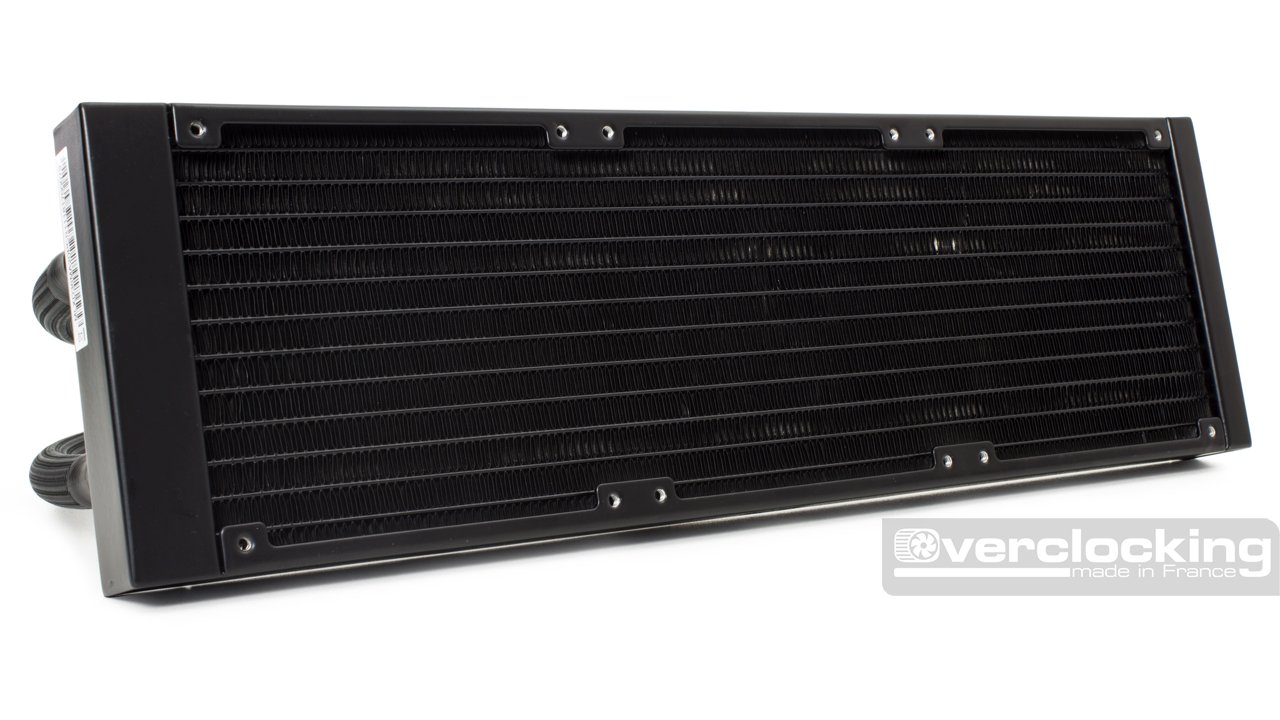

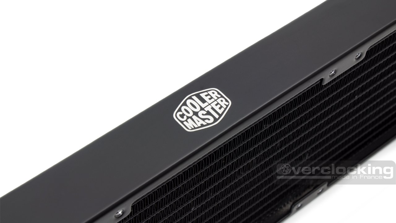

Enfin, on termine avec le radiateur en aluminium. Ce dernier présente bien et offre une bonne finition. La peinture est bien appliquée et on retrouve sur les flanc un logo Cooler Master. Au niveau des dimensions, ce dernier mesure 394 (L) x119 (P) x 27.2 (H) mm.

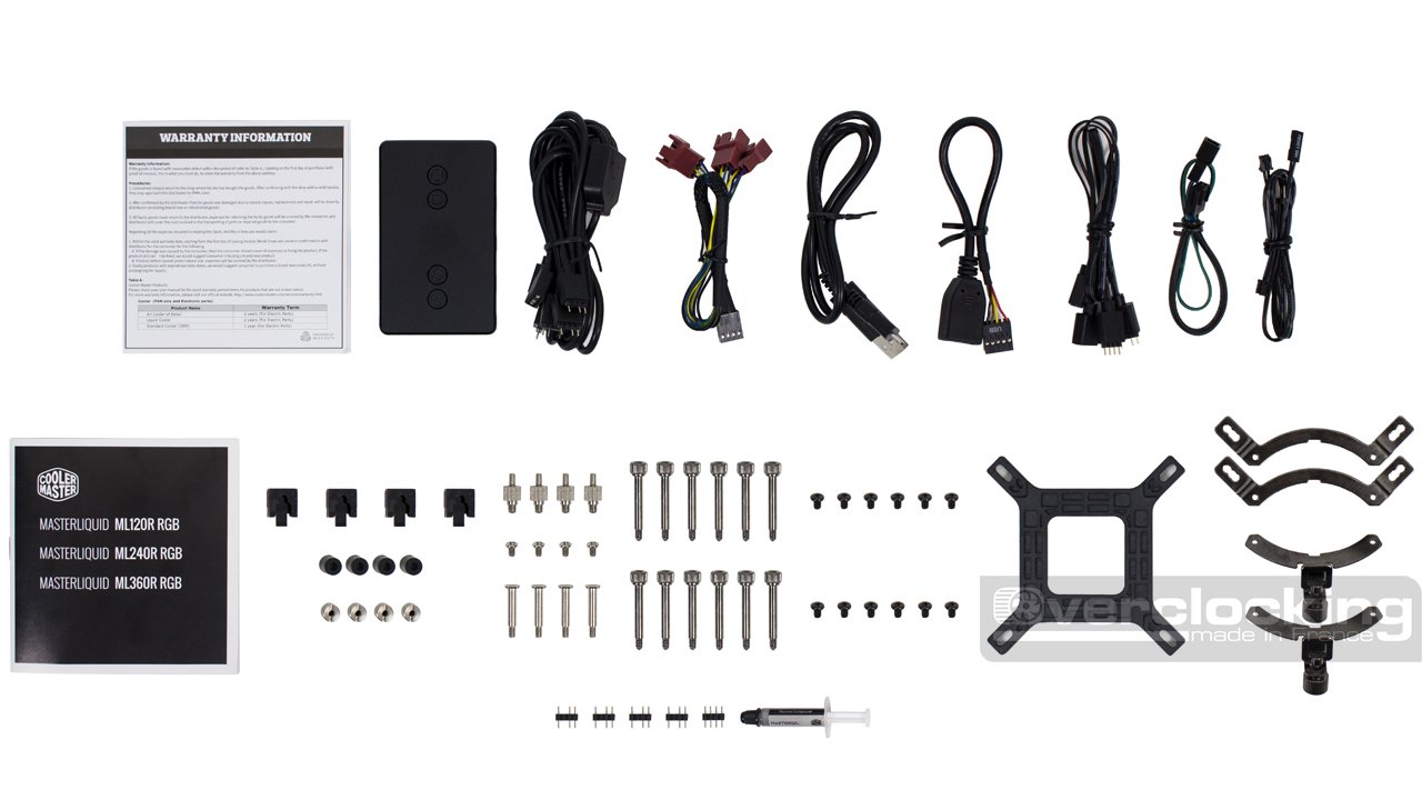

Comme nous allons le voir, le bundle de ce kit est très fourni et comprend donc :
  • 1x guide de garantie
  • 1x boîtier de contrôle pour le RGB
  • 1x splitter RGB pour quatre périphériques
  • 1x splitter fan pour trois ventilateurs
  • 1x adaptateur micro-USB vers USB type A mâle
  • 1x adaptateur USB type A femelle vers header USB 2.0 (carte mère)
  • 1x adaptateur RGB 12V mâle/femelle
  • 1x adaptateur RGB 5V mâle/femette
  • Divers autres câbles pour le boîtier de contrôle
  • 1x notice de montage
  • La visserie nécessaire pour le montage
  • 1x backplate Intel
  • Les braquets de montage
  • 3x adaptateur RGB 5V mâle/mâle
  • 1x adaptateur RGB 12V mâle/mâle
  • 1x seringue de pâte thermique : MasterGel

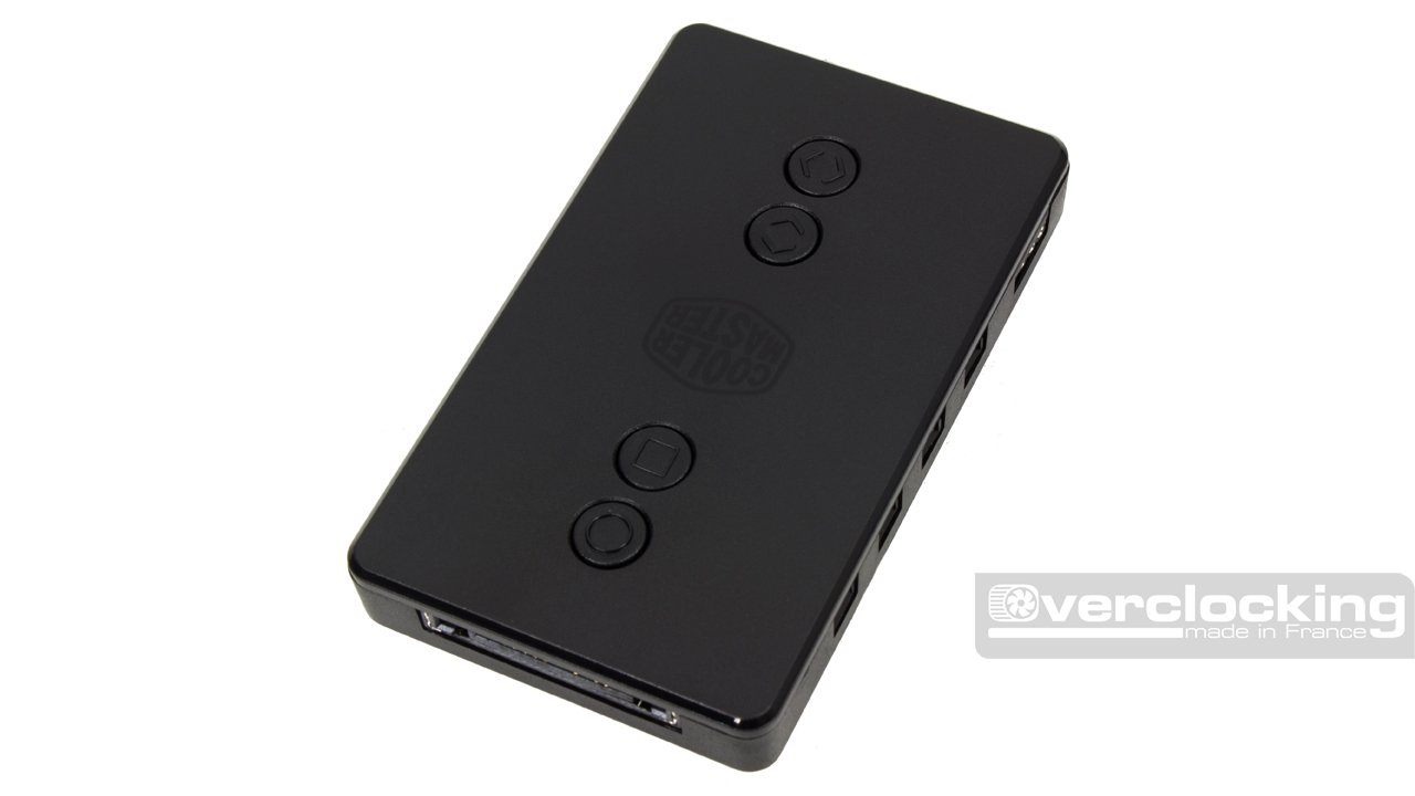

Bref, le bundle est plus que fourni… A tel point que l’on se pose la question de savoir si l’on achète pas tous les accessoires et que ce n’est pas l’AIO qui est proposé en bundle ! Blague à part, on retrouvera surtout des éléments destinés à la gestion du boîtier de contrôle RGB qui aura également diverses fonctions comme le changement de mode d’éclairage via le bouton reset du boîtier par exemple.
