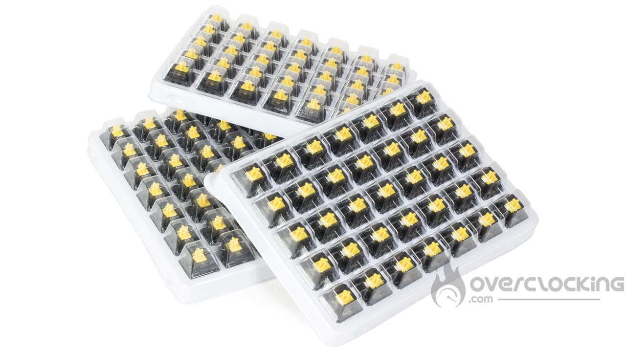

À l’ouverture de la boîte en question, les commutateurs sont disposées en rangs dans une seconde petite boîte, en plastique cette fois-ci, recouverte d’un cache en plastique transparent pour voir les switches. Ils sont disposés en 5 rangées de 7 commutateurs.

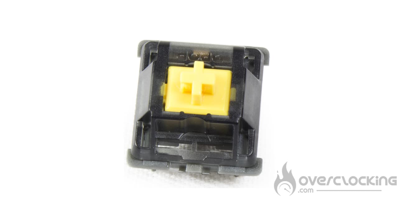

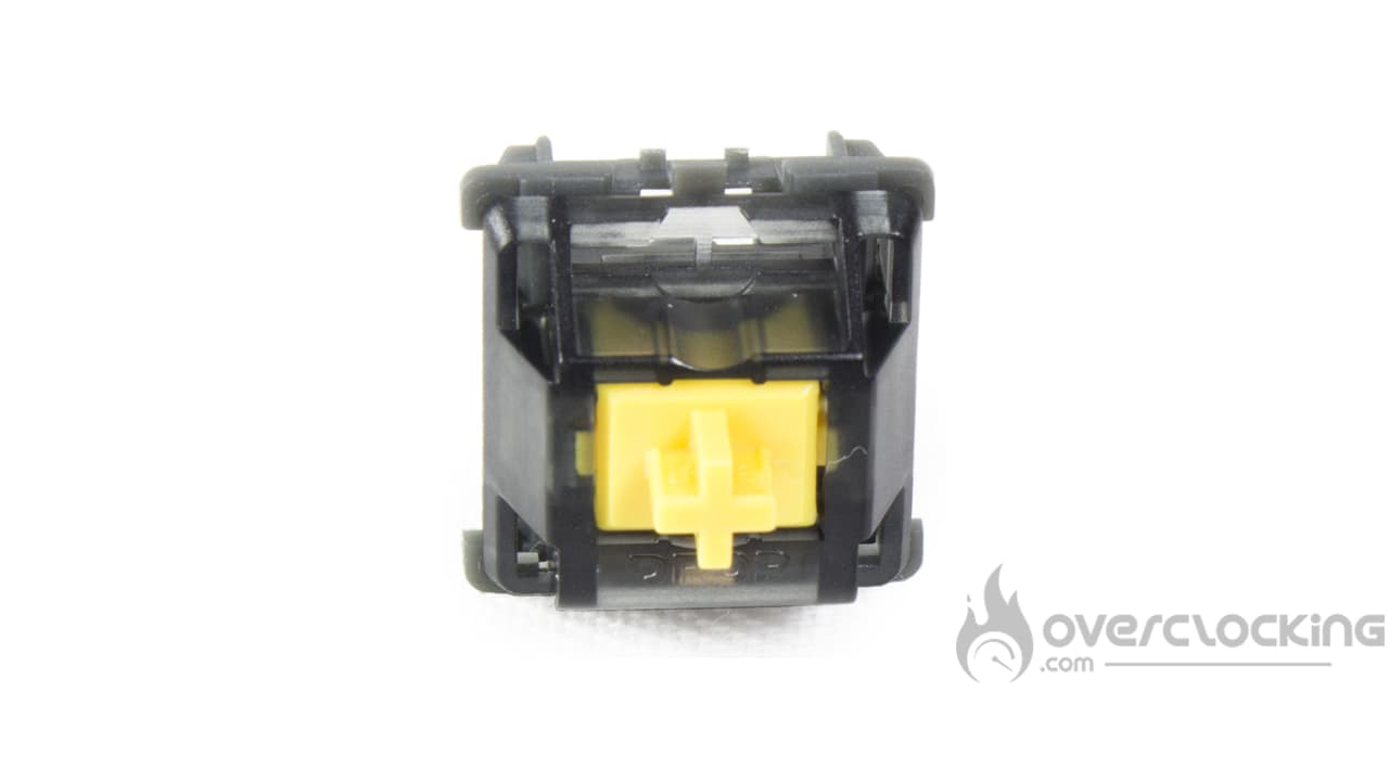

Avec les Holy Panda X, nous avons affaire à des commutateurs de couleur jaune qui reposent sur une carcasse noire. Contrairement aux Glorious Raptor ou même aux switches de Corsair sur le K65 Plus Wireless qui étaient transparents, ils laisseront forcément moins laisser passer les LED RGB du clavier. Sinon, la couleur jaune sort un peu du commun des commutateurs du marché. Dans la grande majorité, c’est du rouge, marron ou bien du bleu.

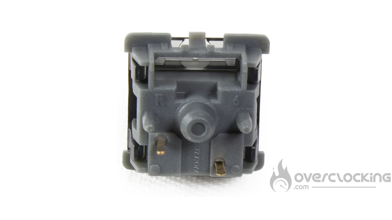

Sinon, pour le montage sur un clavier, il faudra s’assurer de bien avoir un PCB conçu pour accueillir les commutateurs en cinq broches. Comme on peut le voir, sous le switch, nous retrouvons le plot central suivi de deux ergots latéraux. Pour finir, nous avons deux broches métalliques, ce sont ces dernières qui enverront le signal au clavier comme quoi une touche a été pressée. Bien entendu, faites aussi attention à bien positionner le switch sur le PCB pour éviter de plier des broches en l’insérant. Ce serait dommage de casser des commutateurs à 1€/pièce.

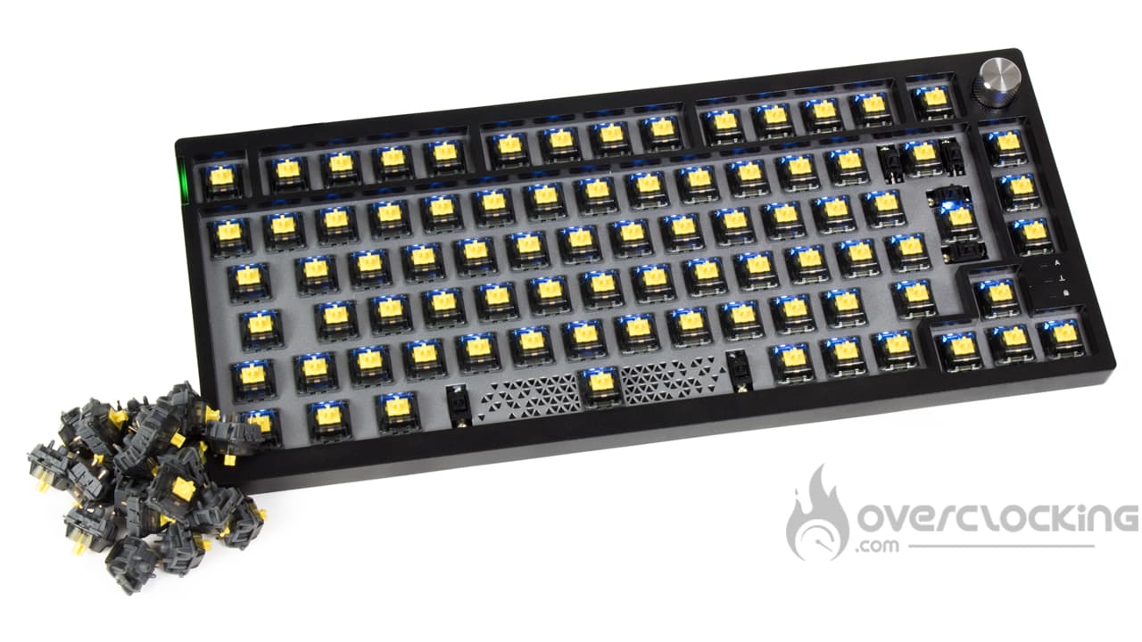

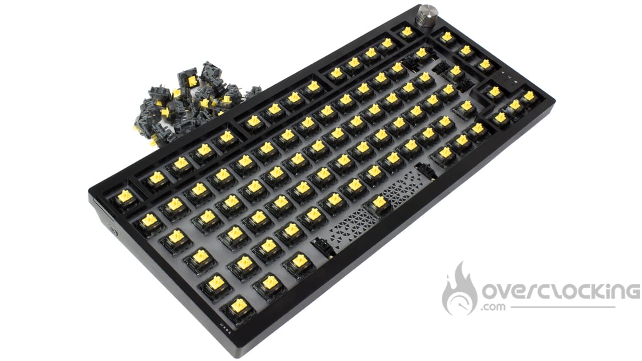

Le montage de nouveaux commutateurs n’est pas très compliqué en soi, c’est seulement assez long à faire si vous changez ceux déjà en place sur votre clavier de base. C’est ce que nous allons faire ici avec le Corsair K65 Plus Wireless testé récemment. Prévoyez donc une bonne demi-heure au moins devant vous pour retirer les touches, ôter les précédents switches, les remplacer par les nouveaux et remettre les touches dans le bon ordre.

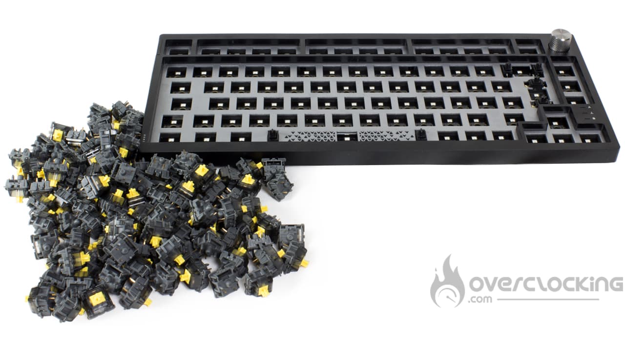

Bref, dans un premier temps, vous devrez vous munir d’un key-puller afin de retirer toutes les touches du clavier. Une fois les touches retirées, munissez-vous d’un switch-puller cette fois-ci afin de retirer les commutateurs. En général, cet outil est fourni avec le clavier, c’était le cas avec le K65 Plus Wireless. Néanmoins, si vous n’en avez pas, vous pourrez en trouver facilement sur le net !
[affilizz-publication id=”4mmdqob4o”]

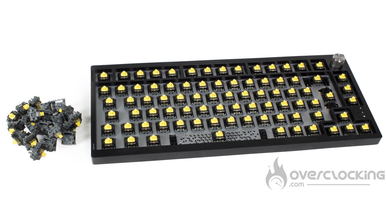

Une fois tous les commutateurs d’origines retirés de votre clavier, il vous faudra récupérer les Holy Panda X et les positionner dans le bon sens sur le PCB. Pour vous y retrouver, laissez la partie ajourée positionnée vers le haut (pour laisser passer les LED RGB) et assurez-vous d’être bien placé en face des emplacements pour les broches avant de le clipser sur le clavier. Faites attention à bien être positionné sur le PCB, au risque de plier les broches et de les casser. Comme je le disais plus haut, à 1€/pièce, il faudra être vigilent ! Dans mon cas, il me reste un petit reliquat de touches puisque trois boîtes complètes ne sont pas nécessaires pour remplacer les switches d’un clavier 75%.
