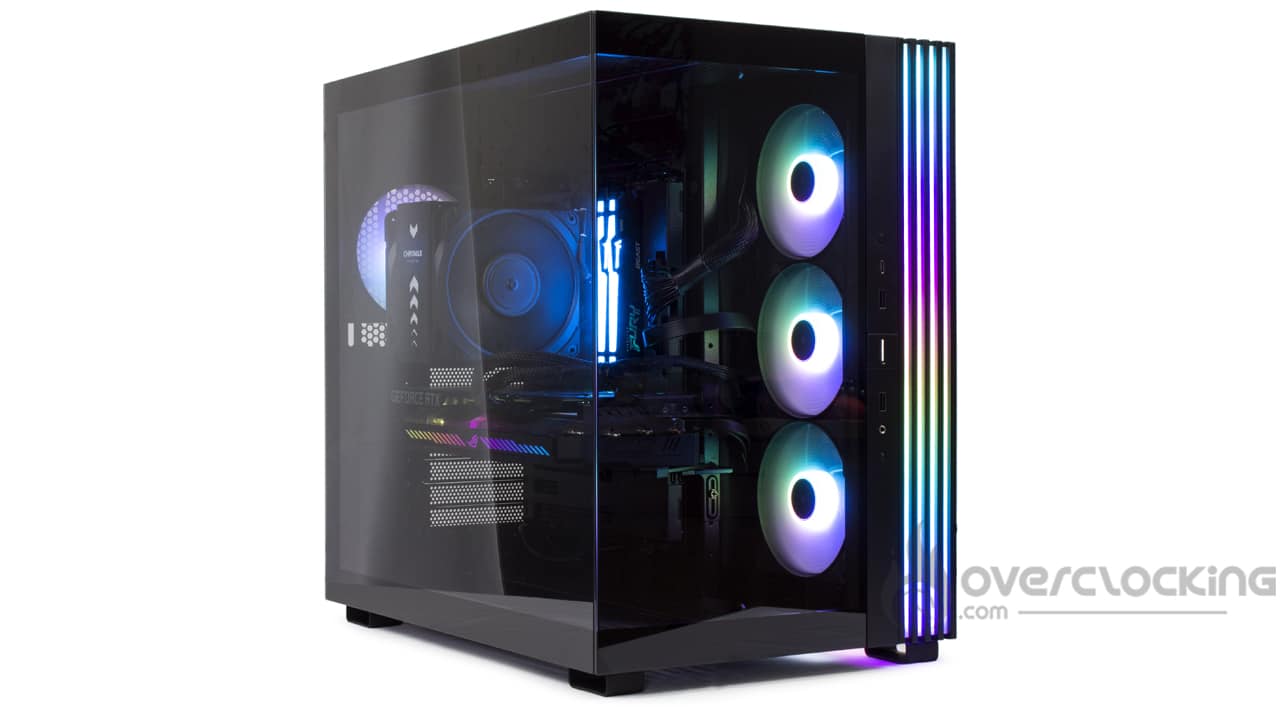

Avec ce nouveau boîtier, be quiet! sort de ses habitudes et nous propose un boîtier avec un tout nouveau design. Certes, nous retrouvons quelque chose de contemporain avec un look aquarium, cependant, cela nous change des façades traditionnelles de la marque. De plus, si vous aimez le RGB, vous serez servi avec des liserés présents en façade se poursuivant sur le haut ainsi que le bas.
À l’intérieur, nous pouvons compter sur un plateau de carte mère compatible avec les références dites backpannel. Sinon, pour les composants, il y aura pas mal de place avec une compatibilité avec les radiateurs de watercooling en 360 mm au maximum. Mais ce qui est intéressant, c’est son bon niveau d’équipement avec ses deux hub pour ventilateurs, son support de carte graphique vertical ou horizontal ou ses quatre ventilateurs de cette version.
Un montage simple, mais attention à la visserie :
Lors du montage, nous avons dû faire face à un souci de compatibilité de visserie avec notre carte mère NZXT. Effectivement, les ouvertures de son bouclier n’étaient pas suffisamment importantes pour la visserie fournie avec le boîtier. À voir si be quiet! proposera quelque chose. En attendant, soyez bien vigilant quant à ce petit détail. Sinon, le montage se déroulera normalement et sans encombre.
Néanmoins, la particularité de ce boîtier réside dans ses différentes orientations possibles sans gros aménagement. Rien qu’en repositionnant les pieds, on pourra placer le boîtier à plat ou en reverse. Cela nous change des autres boîtiers du constructeur où il faut sortir le plateau de la carte mère pour le repositionner.
Une ventilation à repositionner ou à compléter pour des nuisances sonores maîtrisées  :
Au niveau du refroidissement, tel qu’elle est disposée par défaut, la ventilation ne profitera malheureusement pas ou peu à notre carte graphique. Comme on l’a vu, nous avons mesuré de faible écart de température en fonction du régime de la ventilation. Ici, nous ne pouvons que vous conseiller, soit de repositionner les ventilateurs, soit d’en ajouter sous la carte graphique. Du côté du CPU, les choses vont mieux, bien que ce ne soit pas le boîtier le plus performant dans ce cas là.
Toutefois, il s’agit ici d’une référence plutôt agréable à l’utilisation dans la mesure où il offre une isolation performante tandis que la ventilation de base est plutôt silencieuse.
