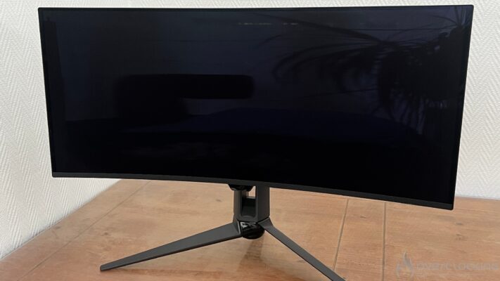

Photographier un écran reste toujours compliqué, car la prise de vue exagère le rendu. En réalité, les reflets apparaissent généralement moins prononcés, même s’ils restent perceptibles dans les scènes sombres. Dans le feu de l’action en jeu, ils passent souvent inaperçus. Il faut toutefois bien choisir l’emplacement de l’écran et éviter de le placer près d’une fenêtre ou d’un éclairage vif.
Reflet sur la dalle du PG34WCDN

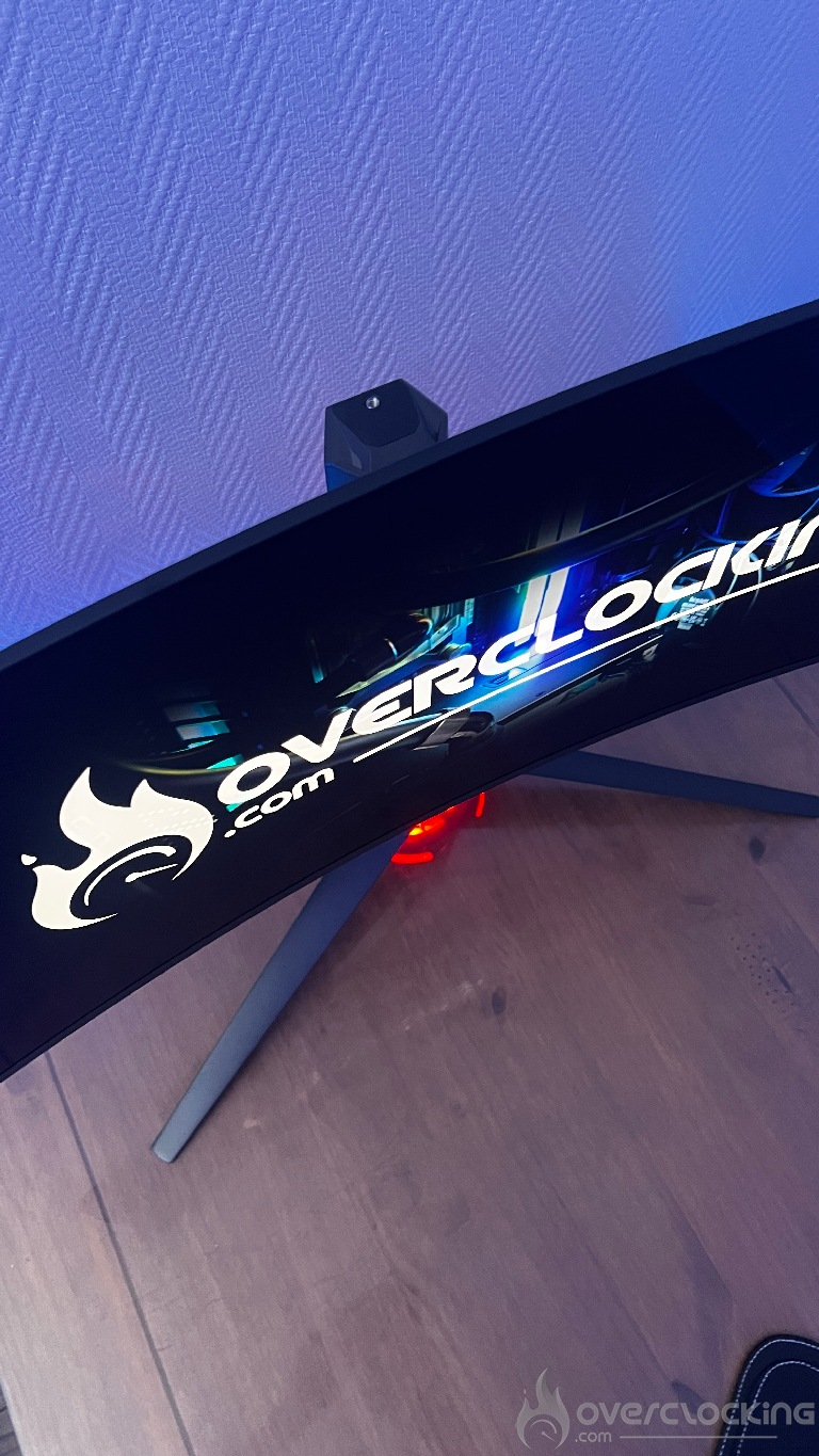

L’absence de rétroéclairage global derrière la dalle permet d’obtenir un contraste extrêmement élevé et donne aux scènes sombres une profondeur nettement supérieure. Je n’ai constaté aucun blooming (halo lumineux autour des objets clairs). Le moniteur atteint également une forte luminosité HDR. Pour le coup, c’est même trop. On comprend mieux tous les systèmes de protection OLED.

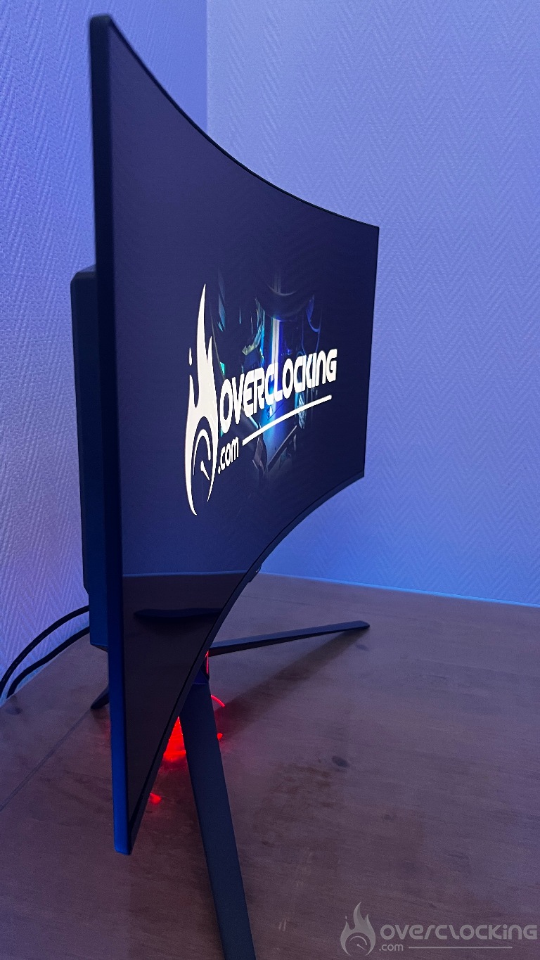

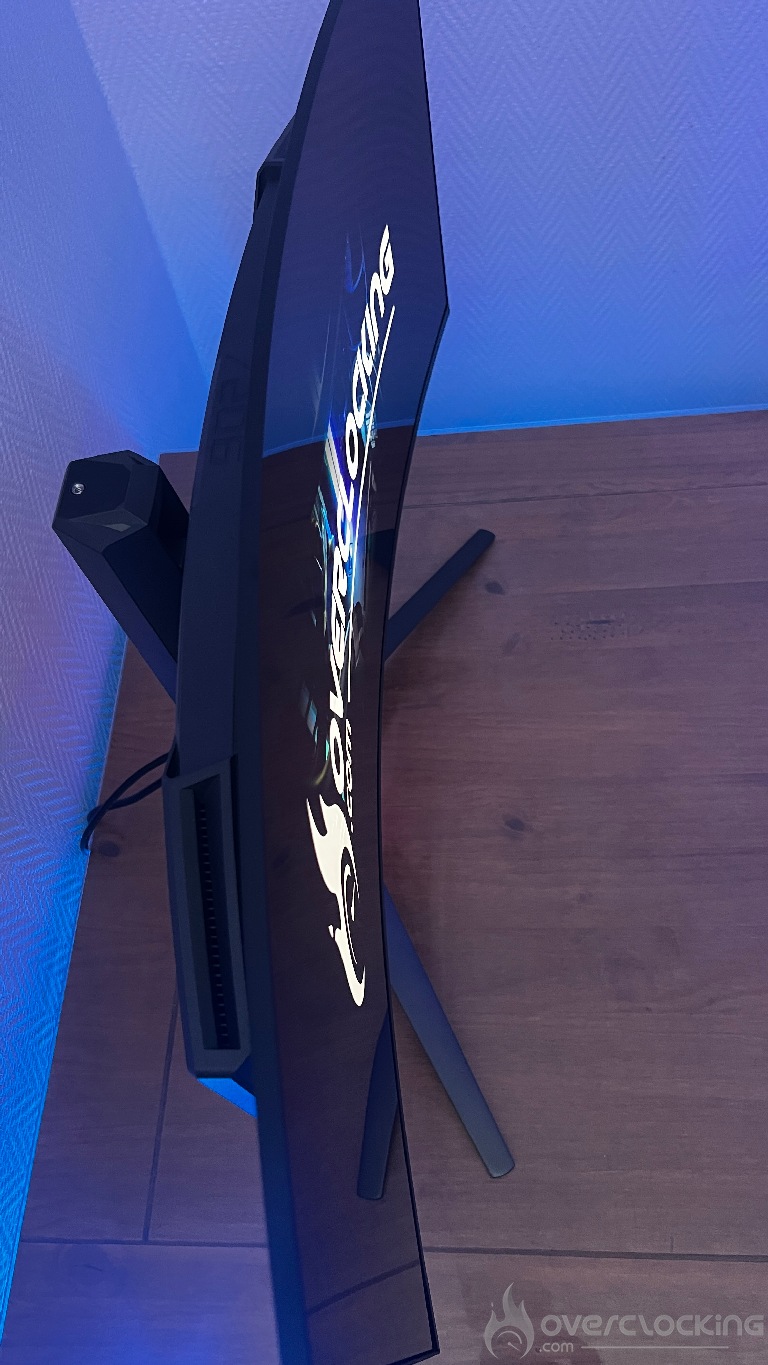

Grâce à sa dalle QD-OLED, l’écran ASUS ROG Swift OLED PG34WCDN bénéficie d’excellents angles de vision. L’image conserve une grande stabilité des couleurs et du contraste, même lorsque l’on observe l’écran depuis les côtés ou depuis une position légèrement en hauteur. Contrairement à de nombreuses dalles LCD VA ou TN, les noirs restent profonds et les couleurs ne se délavent presque pas lorsque l’on s’éloigne de l’axe central.
ASUS annonce des angles de vision de 178° horizontalement et verticalement, mais la technologie QD-OLED permet surtout de limiter les variations visibles en usage réel. Les couleurs conservent ainsi leur intensité et les scènes sombres restent homogènes, ce qui améliore aussi bien le confort de jeu que le visionnage de contenus HDR. La légère courbure de la dalle contribue également à maintenir une distance plus uniforme entre les yeux et les bords de l’écran, renforçant l’immersion sans dégrader la qualité d’image sur les extrémités.
