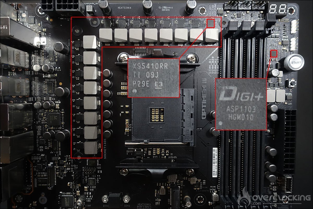

Le PCB :

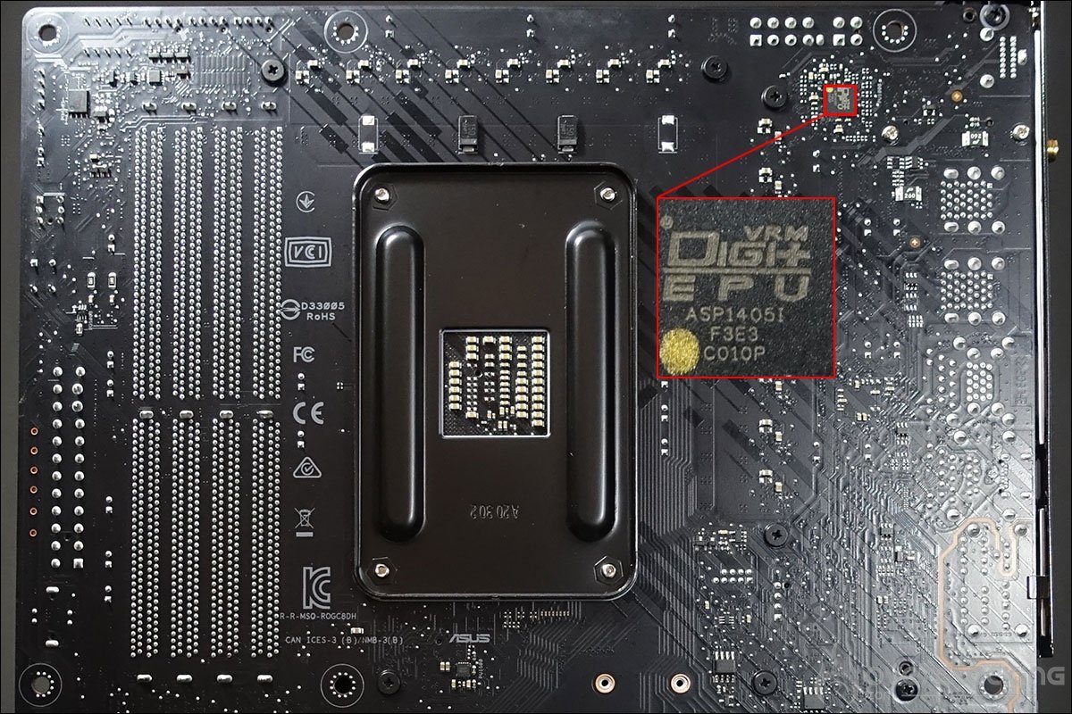

En ce qui concerne l’étage d’alimentation, il se base sur une alimentation en 14 + 2 phases (CPU + MEM). La partie en charge du CPU se compose de 16 phases et sur ce modèle, aucun doubleur, mais attention les phases sont placées en parallèles : elles sont donc réellement au nombre de 7. Le contrôleur numérique Digi+ ASP1405 ne pouvant pas gérer 16 phases mais bien 8 au maximum. Il s’agit du même contrôleur que sur l’APEX Z490 que nous avons testé dernièrement. Les 14 mosfets sont quant à eux tous des X95410RR de 90A, de quoi avoir largement de la marge pour l’overclocking du 5950X.

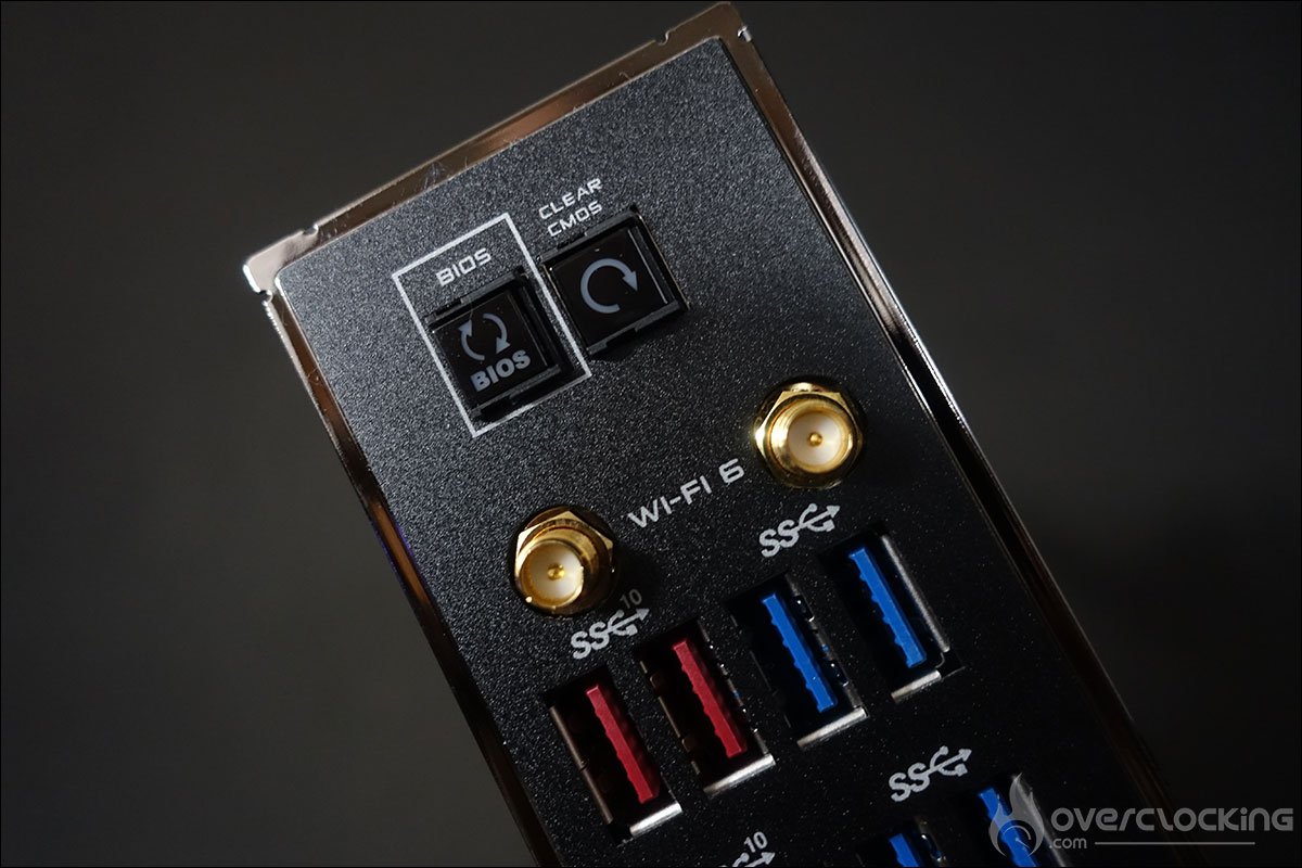

Les connectiques :

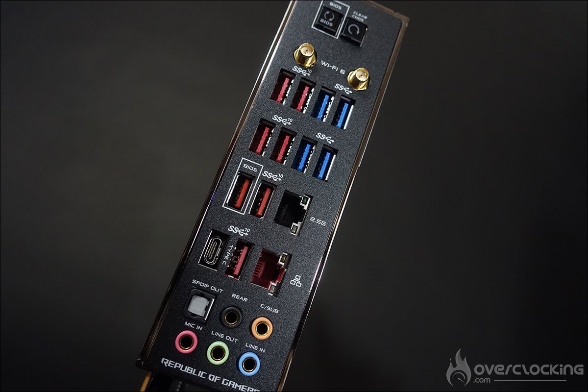

La façade arrière dispose des éléments suivants. Tout d’abord le Clear CMOS ainsi que le bouton permettant de flasher le bios à partir d’une clé USB. On retrouve ensuite les supports d’antennes pour le Wi-Fi dual band.
Au niveau des ports USB, cette Asus ROG Crosshair VIII Dark Hero dispose de quatre USB 2.0, de six USB 3.2 et de quatre USB 3.2 Gen 2. Enfin, on retrouve pour terminer les différentes sorties audio ainsi que le ports réseau (2.5G). Enfin, la partie audio est assurée par une puce SupremeFX S1220.
