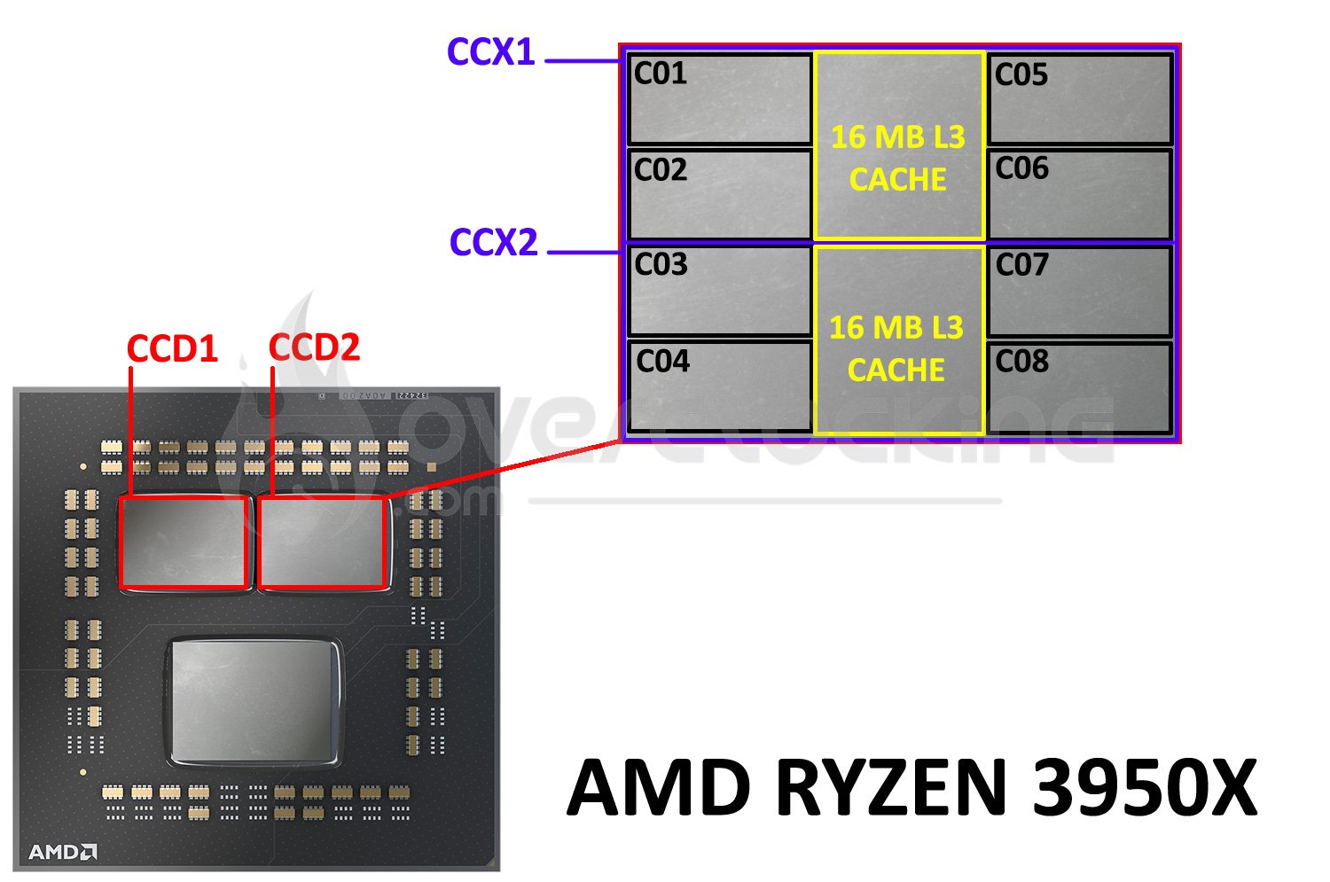

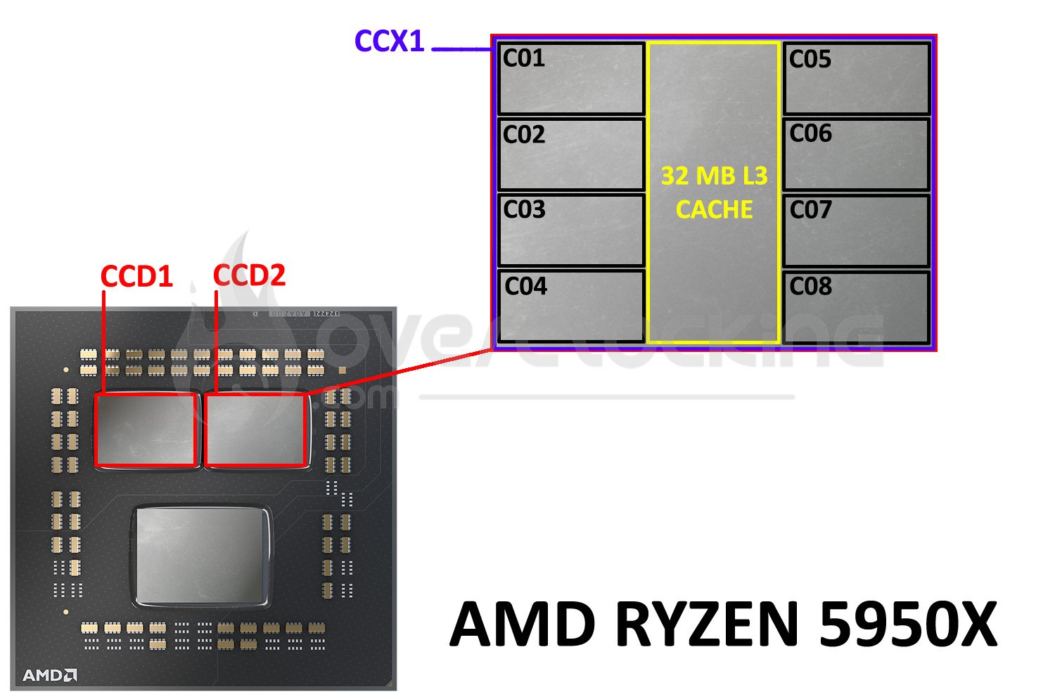

L’une des principales différences entre la génération précédente (Matisse) et celle-ci (Vermeer), est la conception interne du processeur. La réorganisation interne du CPU permet désormais un accès à l’ensemble du cache L3. Nous vous avons fait un petit schéma ci-dessous afin de mieux comprendre l’architecture du Zen3 face à Zen2 en prenant comme exemple le Ryzen 9 3950X et le Ryzen 9 5950X qui disposent tous les deux de 16 cores et 32 threads.
CPU-Z Ryzen 5950X
Le Ryzen 3950X dispose donc de deux CCD. Chaque CCD est subdivisé en deux CCX qui bénéficient de 4 cœurs. Dans le cas de notre 3950X, aucun cœur par CCX n’est désactivé afin d’en avoir huit par CCD et donc seize au total. Par contre, changement sur le Ryzen 9 5950X où ce CPU dispose toujours de deux CCD mais dans lesquels il n’y a plus qu’un seul CCX disposant de huit cœurs. Comme vous pouvez le constater, dans le cas de notre Ryzen 9 5950X, tous les cœurs ont accès à l’ensemble du cache L3.
