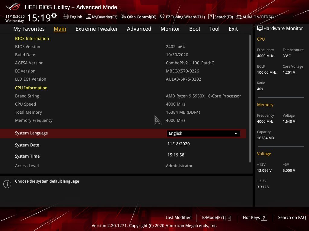

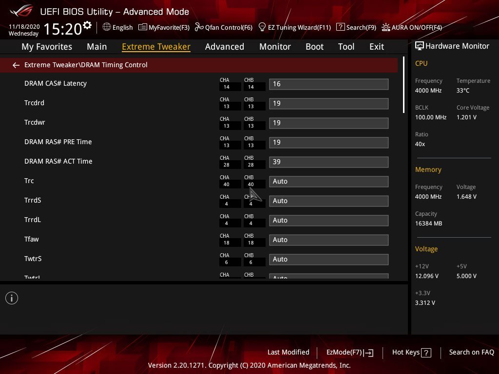

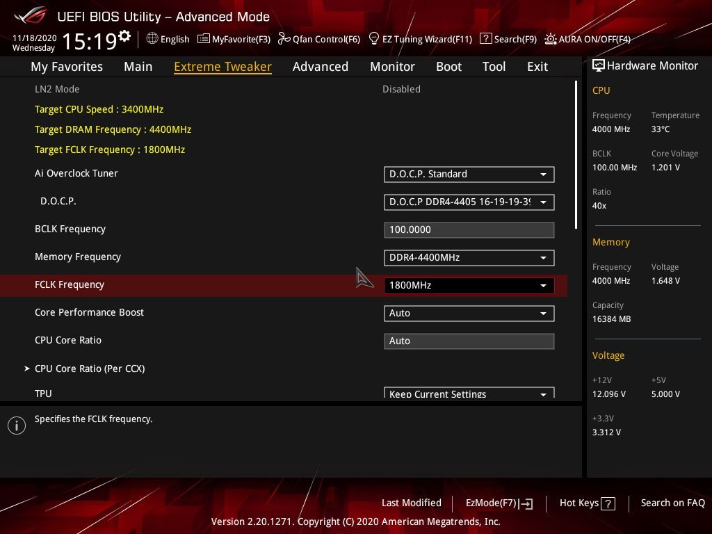

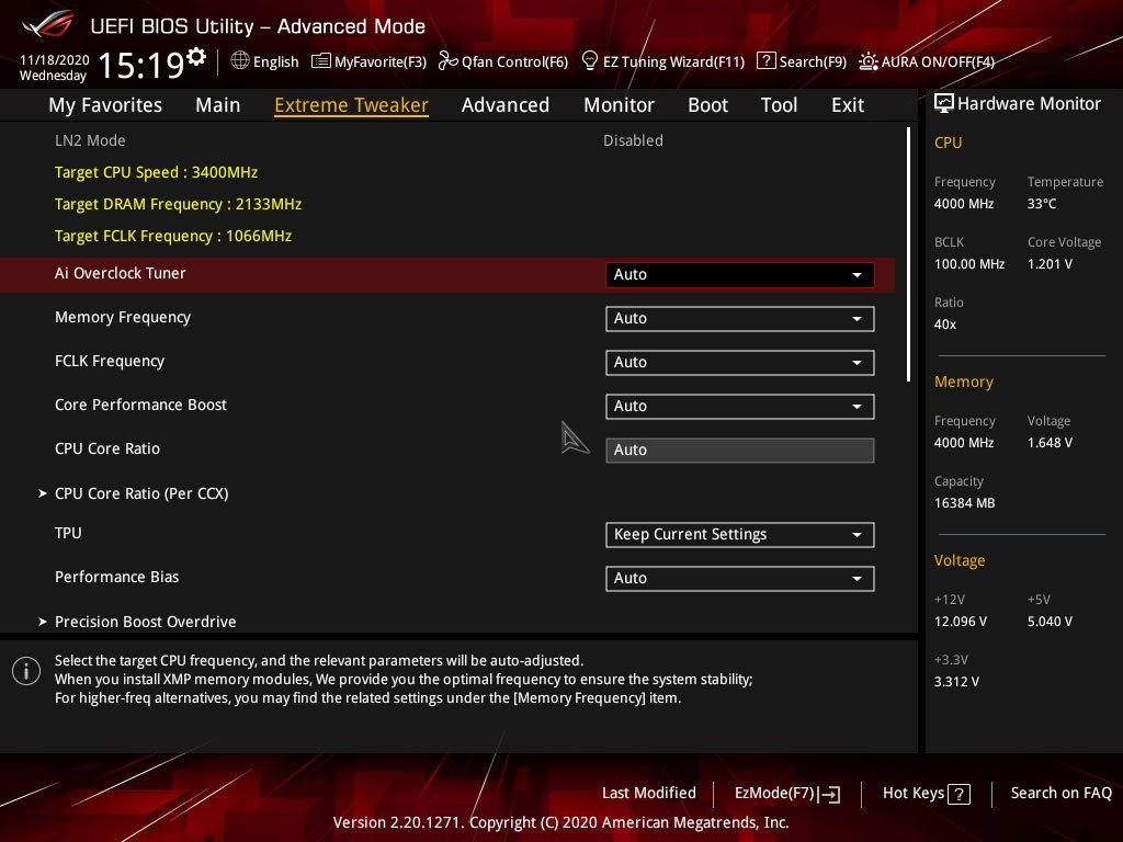

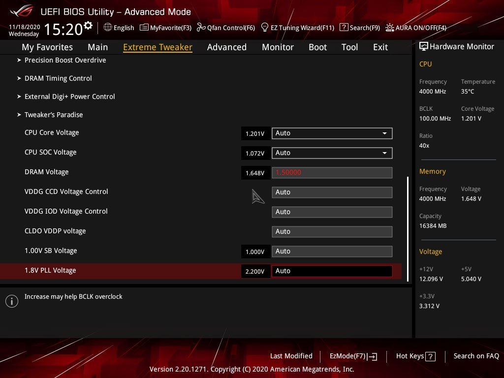

En ce qui concerne le bios, au premier coup d’œil, on reconnait que nous sommes chez Asus. Les captures du bios ont été réalisées avec le profil DOCP de notre kit GSKill. L’ensemble des autres paramètres sont ceux par défaut. Comme nous ne cessons de vous le rappeler, il est essentiel d’activer le profil XMP (Intel) ou DOCP (AMD) de votre kit mémoire. Vous avez bien sûr l’opportunité de modifier les timings et subtimings manuellement. N’hésitez pas à demander conseils sur notre forum et discord si vous rencontrez des soucis lors du paramétrage de votre bios.
Un autre élément important est la mise à jour régulière de votre BIOS afin d’éviter des soucis d’incompatibilité avec votre kit mémoire par exemple.
Enfin, la sauvegarde de profils est vivement recommandée lorsque vous réalisez des tests. Cela permet un gain de temps. Sachez que vous avez aussi la possibilité de les sauver sur une clé USB et/ou de les partager avec un autre utilisateur disposant de la même carte mère.

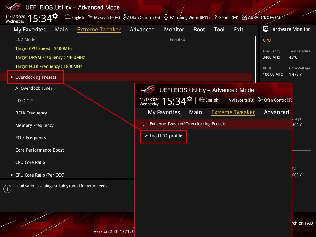

Un jumper pour le LN2 :

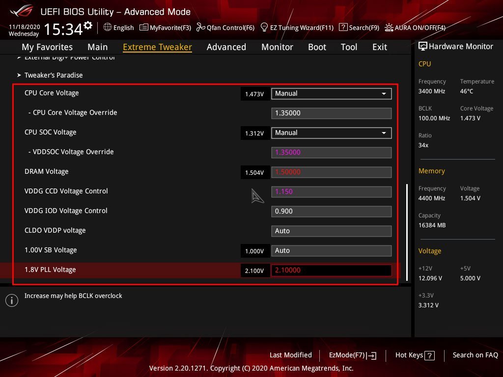

En bas de la carte mère se trouve le jumper LN2, un cavalier à déplacer afin d’activer certaines options dans le BIOS. Le mode LN2 est ainsi disponible. Nous ne vous conseillons pas de l’activer si vous ne réalisez pas de tests sous froid. En effet, certaines limites sont retirées et vous risquez d’endommager votre carte mère, voire les modifications que vont apporter ce profil LN2.
Afin de l’activer, direction : Extreme Tweaker – Overclocking Presets – Load LN2 profil.

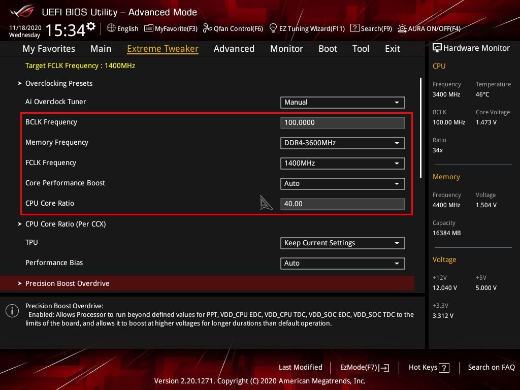

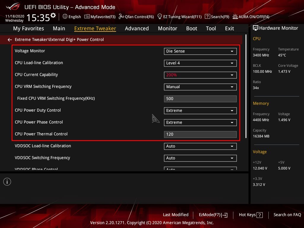

Asus propose, aux utilisateurs désireux de passer sous la barre des 0°C, un profil déjà optimisé. Il s’agit d’une bonne base pour débuter les premiers tests avec un coefficient multiplicateur à 40 ainsi qu’une fréquence FCLK descendue à 1400 MHz. En effet, FCLK et froid ne font pas bon ménage.

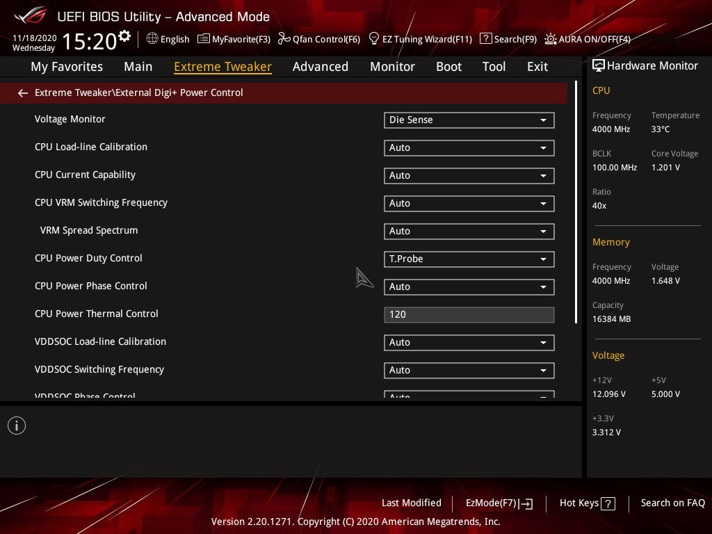

Les tensions ont elles aussi été revues à la hausse ainsi que certaines protections comme vous pouvez le constater sur la dernière capture dans la section « External Digi+ Power Control ». Nous avons commandé de l’azote afin de réaliser une série de tests sous froid avec notamment le 5900X ainsi qu’un nouveau 5950X que nous devrions récupérer sous peu.

J’arrive donc en air, avec un kit Gskill TridentZ royal 4000 cas15 2x8Go, a un 4,7ghz pour 1,225v.
Ceci dit, j’ai un soucis concernant le son que je perds au bout de 2 à 5 min in game….
A savoir que le casque est usb.
En débranchant l’usb du casque ça revient, pour repartir au bout du meme délai approximatif….
J’ai donc essayé de faire un Memtest64 sur 5 loops et j’ai 0 erreurs….
J’ai voulu laisser la ram a 4000 et j’ai juste baisser le fabrik a 1800, et la le problème son disparaît….
Si tu peux me diriger car je ne voit pas d’où vient mon instabilité ??.
Merci.
C’est que tu n’es pas stable avec le FCLK et donc en le remettant à 1800, le souci disparait. Tu peux essayer d’augmenter légèrement la tension du SOC afin de voir si ton souci disparait.
