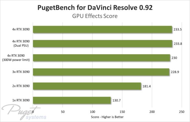

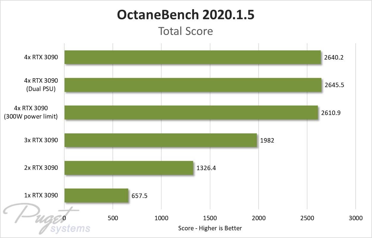

Quelques résultats :
Dans les grandes lignes, dans le milieu applicatif, on peut dire que les performances restent proportionnelles selon le nombre de cartes. En effet, sur OctaneBench ou V-Ray Next, plus on ajoute de RTX 3090, meilleures sont les performances. Toutefois, il existe quelques exceptions DaVinci Resolve où à partir de la troisième carte, les scores n’augmentent plus. Un phénomène probablement lié au logiciel qui ne tire pas parti d’un quatrième GPU ?
De plus, on remarquera une très faible variation des scores selon le profil d’alimentation utilisé sur le quad GPU de RTX 3090. Que ça soit avec une alimentation ou deux ou encore avec une limite de consommation à 300W, les écarts restent faibles !

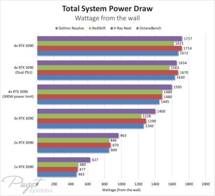

Cependant, ces résultats s’accompagnent de très fortes nuisances avec lesquelles il faudra composer.
Dans un premier temps, il y a la consommation (depuis la prise), très importante, il est question de plus de 1600W (voire 1700W selon les benchs) avec un bloc d’alim et quatre cartes. L’ajout d’une seconde alimentation permettra de réduire cette consommation, mais de pas grand-chose. Avec quatre GPU, le mieux reste quand même d’appliquer une limite de consommation à 300W ceci permettant de tomber sous les 1600W tout en conservant un bon niveau de performance. La suite est simple : moins on a de cartes, moins la machine consomme. On tombera sous les 650W avec une seule carte sur DaVinci Resolve qui semble particulièrement violent !

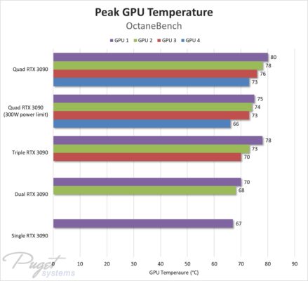

Concernant les températures, aussi étrange que cela puisse paraître, elles ne sont pas si élevées que ça. Durant leurs tests Puget Systems relevait une température maximale de 80°C sur la première carte avec quatre RTX 3090. La température descendait progressivement jusqu’à atteindre les 73°C sur la dernière carte. Avec un Power Limit de 300W, la température maximale n’était plus que de 75°C. Honnêtement, on s’attendait à pire au vu du blower utilisé. Ensuite, plus on retire de cartes, moins ça chauffe.
