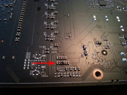

La cause de tout ceci ?
Le problème est donc lié à un étage d’alimentation insuffisamment refroidi. Effectivement, lors de son test de la GTX 1080 FTW, Tom’s Hardware – Allemagne a fait face à ce problème. La température relevée au niveau de l’étage d’alimentation atteignait alors les 106.8°C sous Furmark.
Les risque encourus :
Au final, ceci peut se traduire par des écrans noirs, voire, dans le pire des cas, la mort de la carte graphique. En effet, les puces mémoires employées sont conçues pour fonctionner entre 0°C et 95°C grand maximum. Ces dernières, étant relativement proches des phases d’alimentations, peuvent simplement mourir si elles sont exposées trop longtemps à la chaleur.
Dans d’autres cas, comme nous pouvons le voir sur la photo ci-dessus, certains éléments du PCB cuisent littéralement.
Des pads thermiques tu réclameras :
EVGA, de son côté indique ne pas avoir relevé de températures anormales lors de tests internes. Cependant suite aux résultats obtenus par Tom’s Hardware, le constructeur a ajouté des pads thermiques supplémentaires, voici les résultats :
La marque indique dans son post, sur son forum, que des températures basses sont préférables et qu’ils fourniront les fameux pads sur demande. Les utilisateurs concernés sont donc les possesseurs de GTX 1080 et GTX 1070 embarquant un dissipateur ACX3.0 dotés d’une backplate. Bien sûr, le démontage de la carte est nécessaire.
Finalement, si EVGA avait fourni de base lesdits pads thermiques avec ses cartes, le problème n’aurait sûrement pas eu lieu. Dommage que certains utilisateurs aient dû voir leur carte mourir suite à des économies de bous de chandelles.
