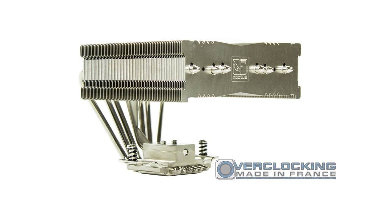

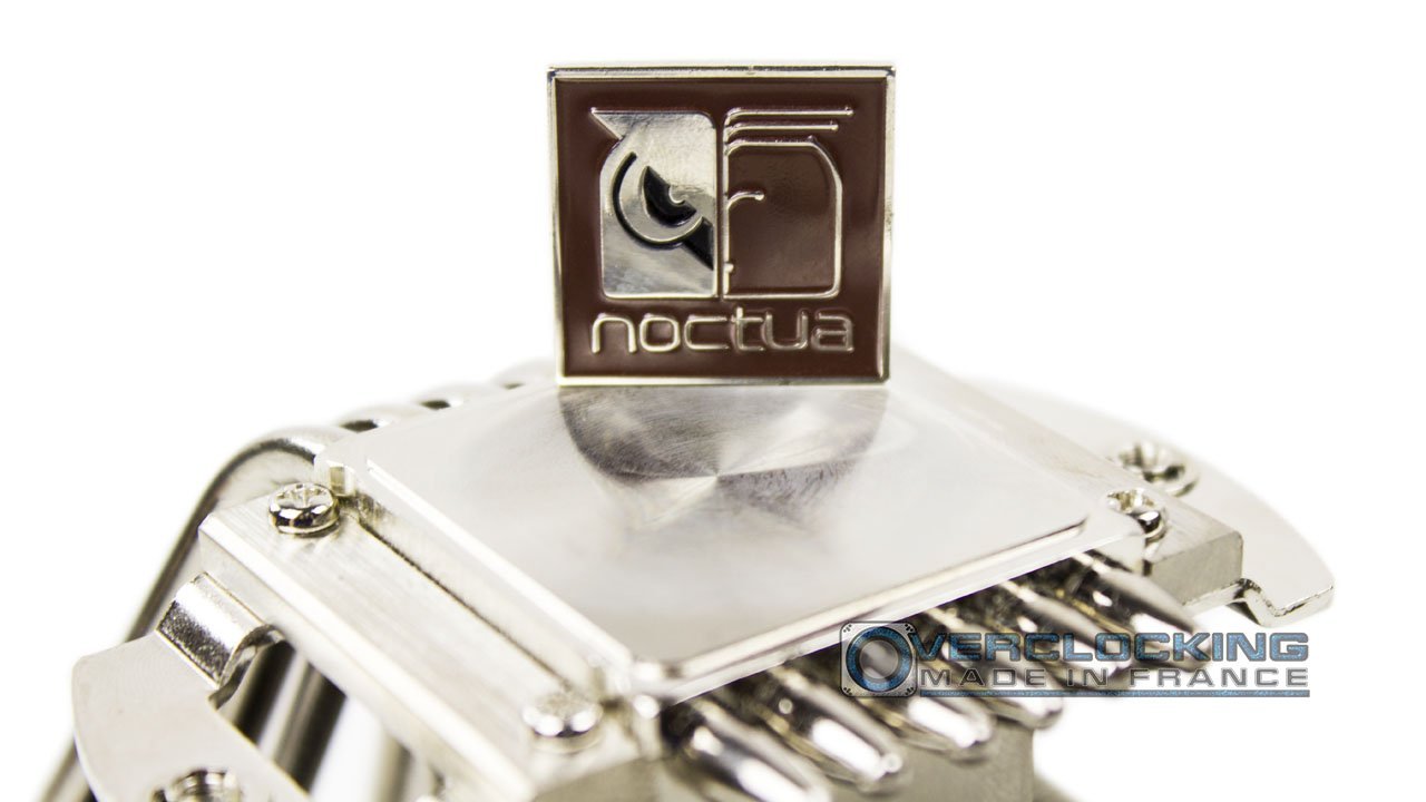

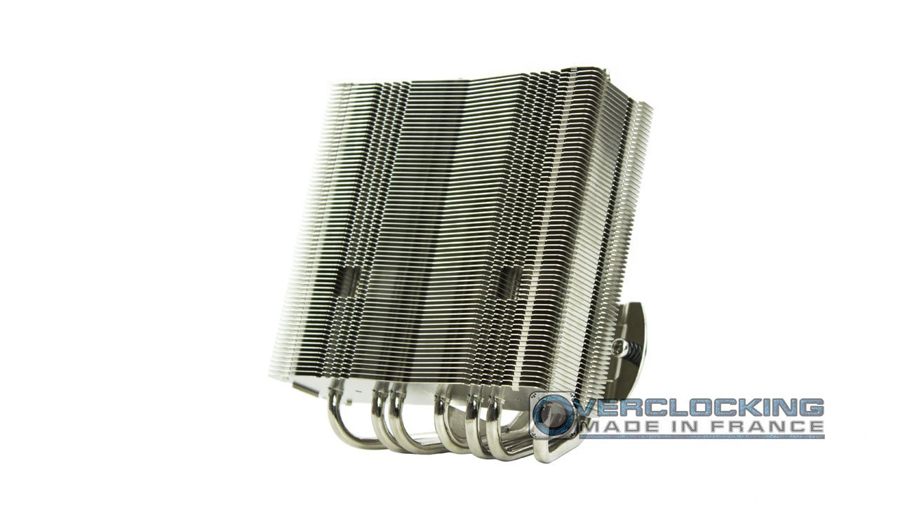

Tout d’abord, nous retrouvons une excellente finition. En effet, nous avons le droit à des caloducs nickelés, de belles ailettes en aluminium, qui malheureusement marquent facilement avec vos doigts, ainsi qu’une première ailette où l’on retrouve le logo de la marque.

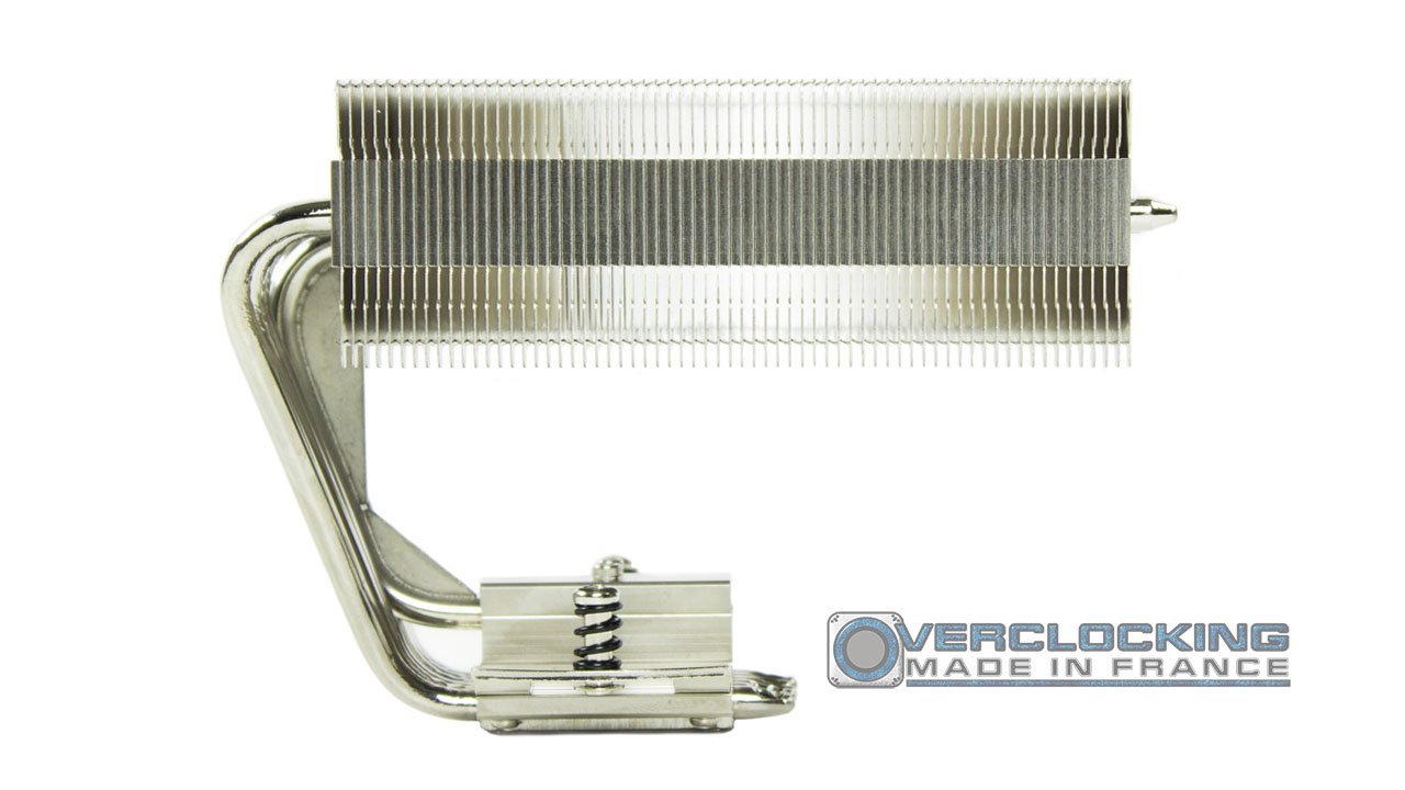

Au niveau du radiateur en lui-même, nous retrouvons un total de six caloducs en cuivre nickelés de 6 mm chacun. Le quatrième présente un renfort afin de rigidifier la structure du radiateur. Au niveau du bloc d’ailettes, nous retrouvons deux « trous ». Ces derniers sont parfaitement alignés avec le système de montage qui est déjà présent au niveau de la base.
Du côté des dimensions, le NH-C14S mesure 140 (L) x 163 (P) x 115 (H) mm. Cette hauteur peut-être amenée à 142 mm si vous installez le ventilateur sur le bloc d’ailettes. Enfin, le tout pèse 820 gr sans ventilateur contre 1015 gr avec.

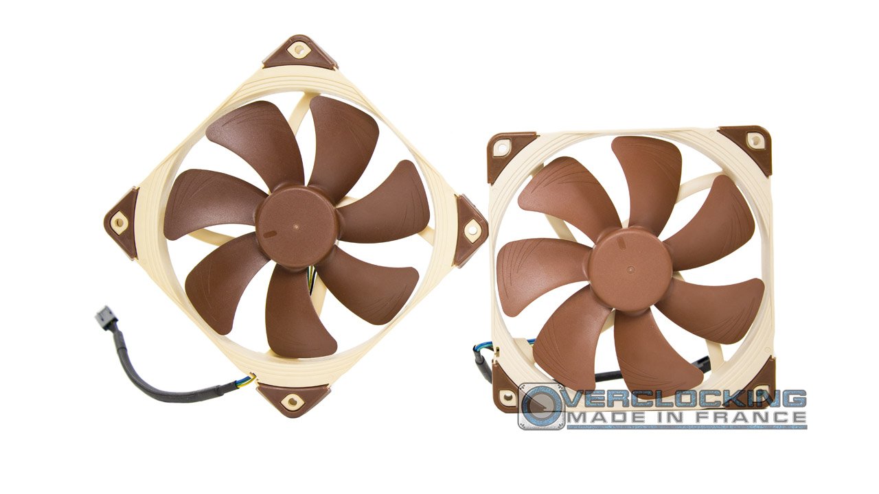

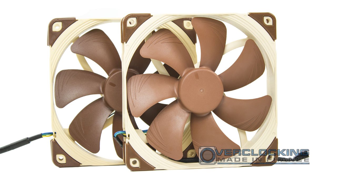

Pour ce qui est du ventilateur, nous retrouvons, de base, un NF-A14. Contrairement à celui du NH-U14S, ce dernier propose un cadre carré.
Ainsi, le NF-A14 est un ventilateur qui mesure donc 140 mm de côté contre 25 mm d’épaisseur. Le tout et alimenté par PWM et propose une plage de rotation comprise entre 300 RPM et 1500 RPM. Pour les oreilles les plus sensibles, Noctua met à disposition une résistance afin de réduire la vitesse de ce dernier. En résulte donc, une vitesse maximale abaissée à 1200 RPM.
Du côté du bruit, Noctua indique que son ventilateur génère 24.6 dB pour un débit d’air de 140.2 m3/h. Avec la résistance (L.N.A), le bruit chute à 19.2 dB et le débit d’air à 115.5 m3/h.

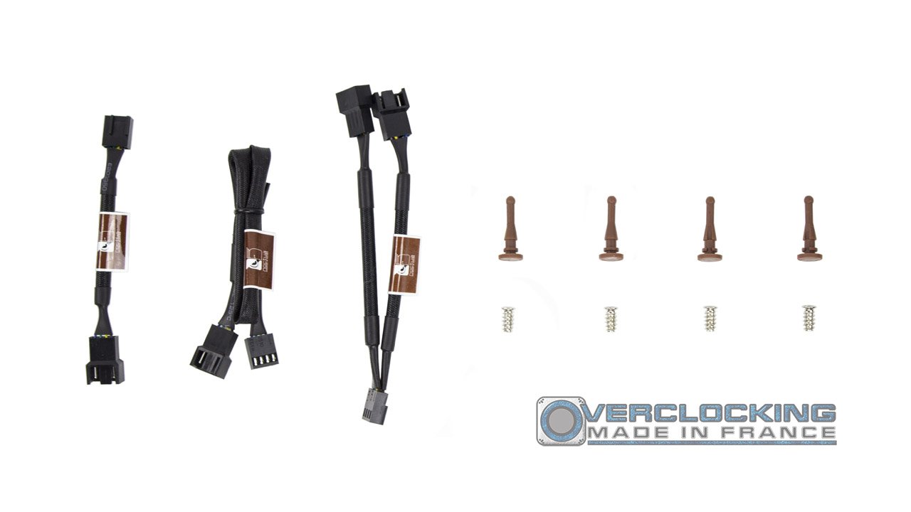

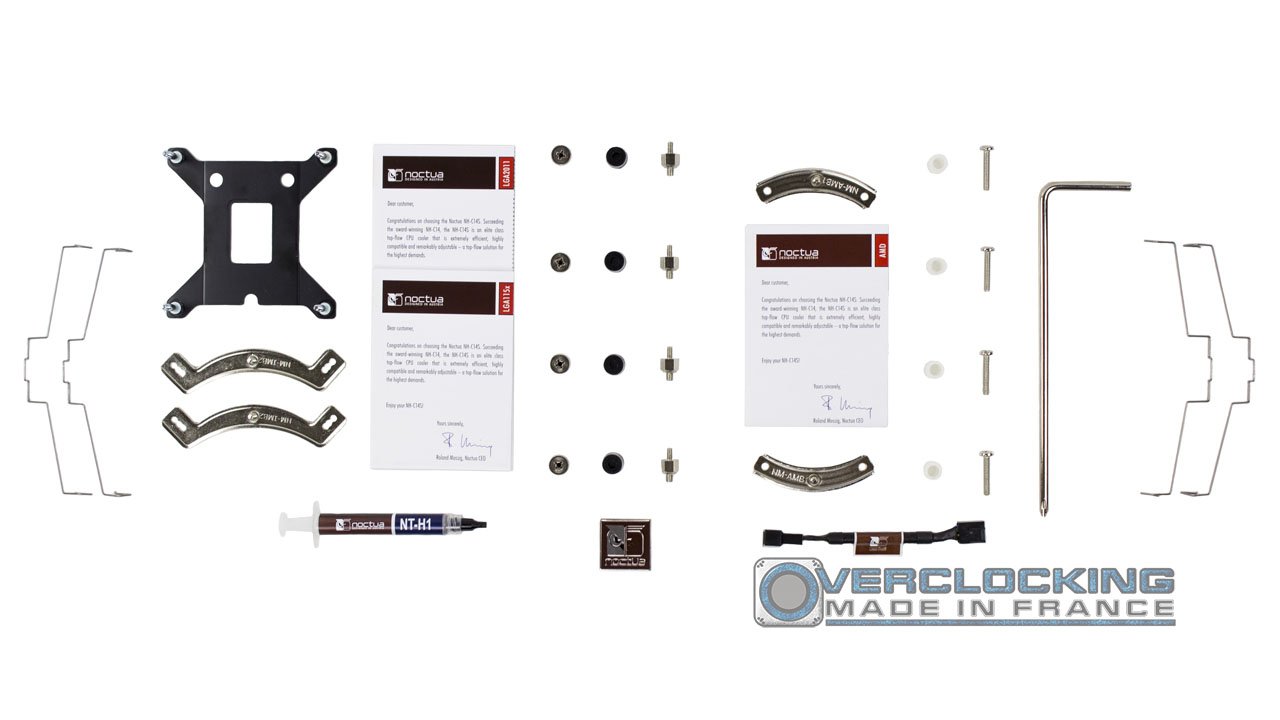

Étant donné que Noctua a accepté de nous fournir un ventilateur supplémentaire, ce n’est pas un, mais deux bundle que nous vous présenterons. Ainsi, du côté du ventilateur, nous retrouvons :
  • 1x rallonge PWM
  • 1x splitter PWM
  • 1x adaptateur L.N.A
  • 4x tétines en silicone
  • 4x vis
Du côté du ventirad nous avons :
  • 2x sets de griffes
  • 1x backplate pour plateforme Intel LGA-115X
  • 1x set de fixation Intel
  • 1x set de fixation AMD
  • 1x tournevis
  • 1x seringue de pâte thermique NT-H1
  • 1x écusson Noctua
  • La visserie nécessaire
Comme nous venons de le voir, le bundle fournit reste cossu. Ce dont on peut éventuellement manquer avec le ventirad, splitter PWM en tête, on le retrouve avec le ventirad.
