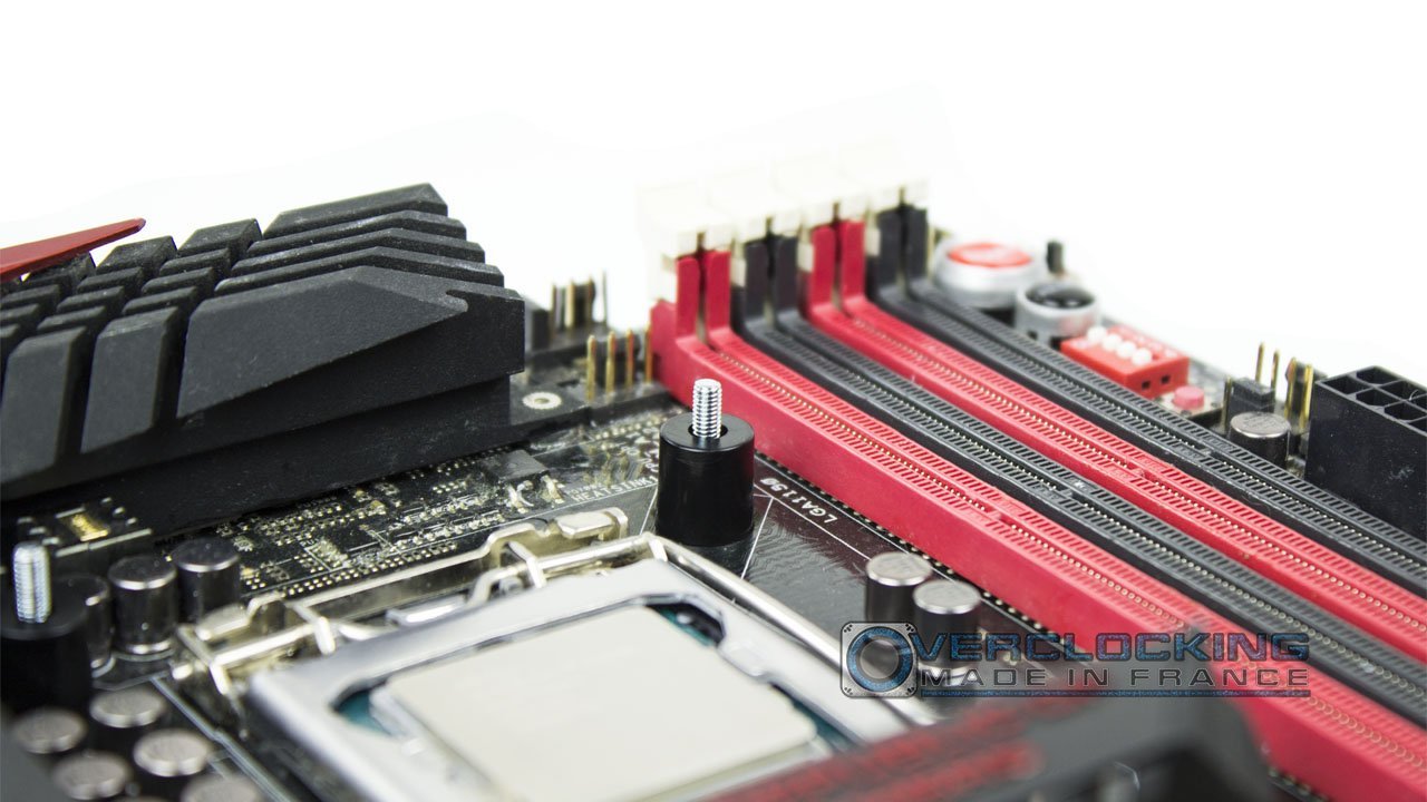

Ainsi, si vous êtes sur plateforme Intel, saisissez la backplate et déposez là au dos de votre carte mère. Prenez garde au sens de cette dernière afin que les trous puissent correspondre aux extrémités des tiges filetés de votre carte.
Noctua NH-C14S Installation Intel 1

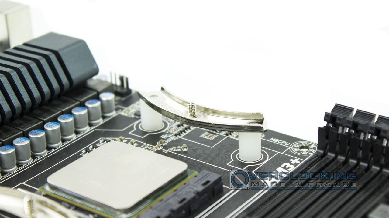

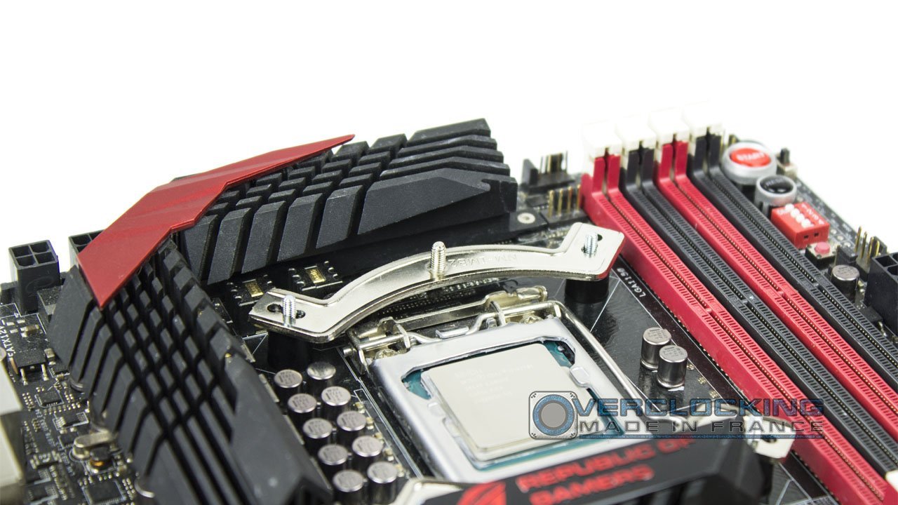

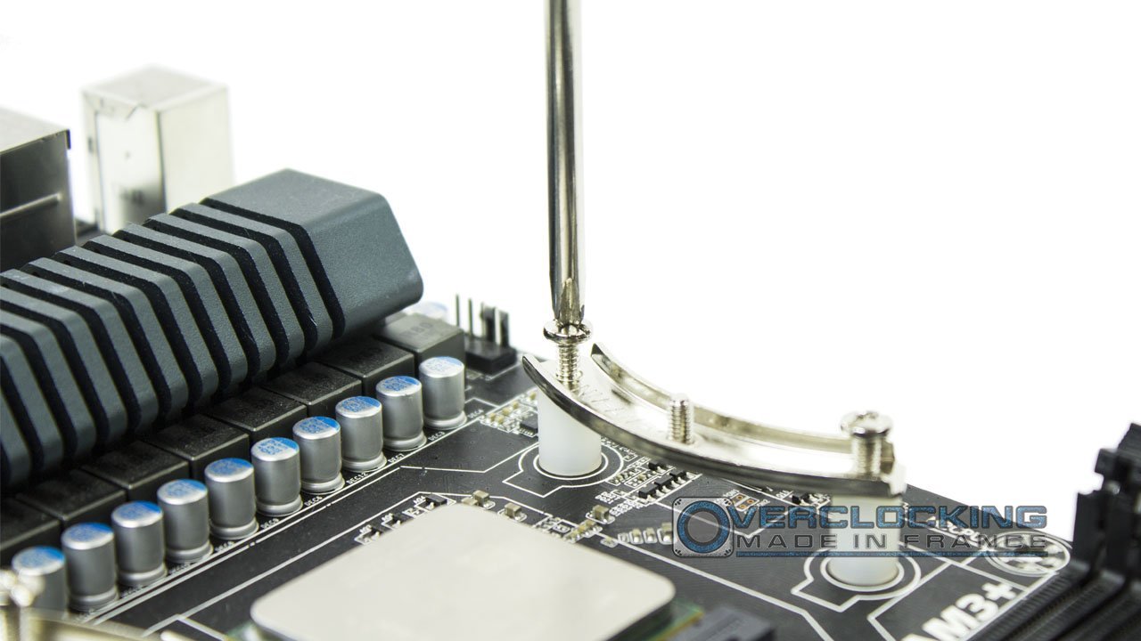

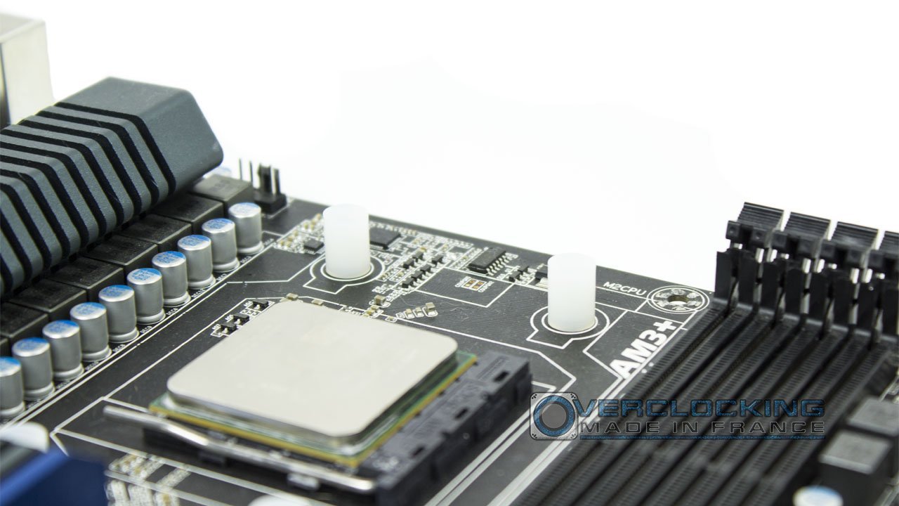

Maintenant, dans les deux cas, vous devrez déposer des rondelles en plastique sur les tiges filetées qui ressortent. Elles sont blanches pour les sockets AMD et noires du côté d’Intel.

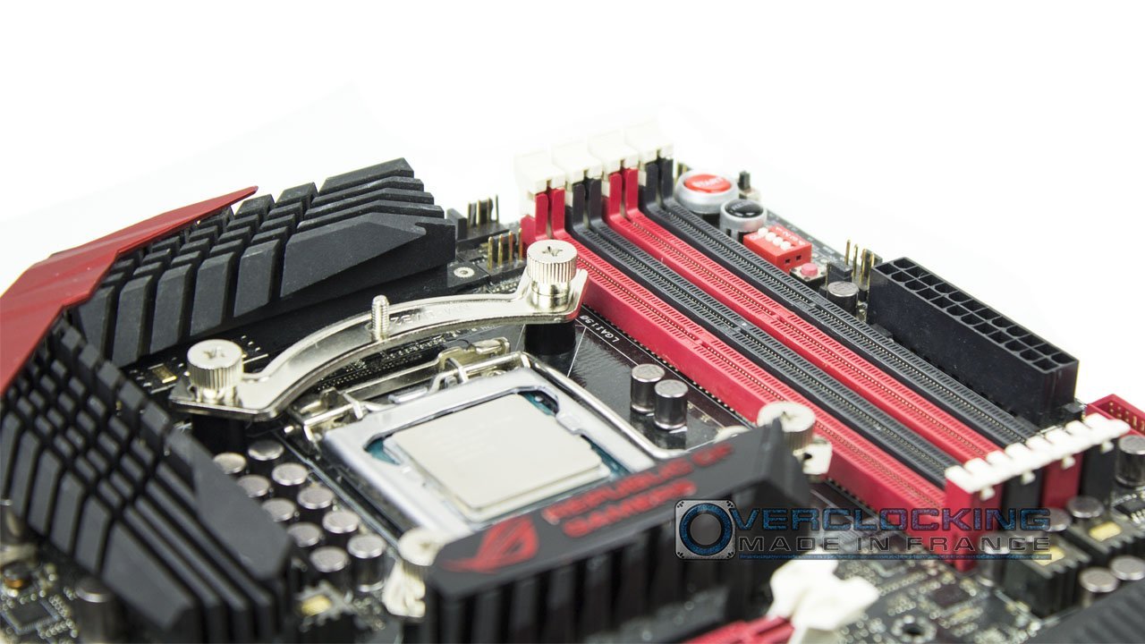

L’étape suivante consiste à mettre en place les braquets qui serviront de support pour le radiateur. De ce fait, vous devrez les déposer sur les entretoises en plastique précédemment misent en place et les fixer à l’aide de vis. Pour mener à bien cette étape vous devrez faire attention au sens dans lequel elles sont mises :
  • Courbure vers l’extérieur pour Intel.
  • Courbure vers l’intérieur pour AMD.

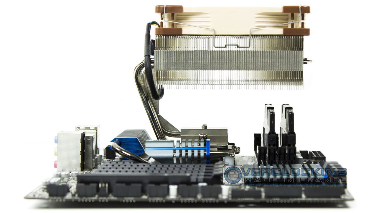

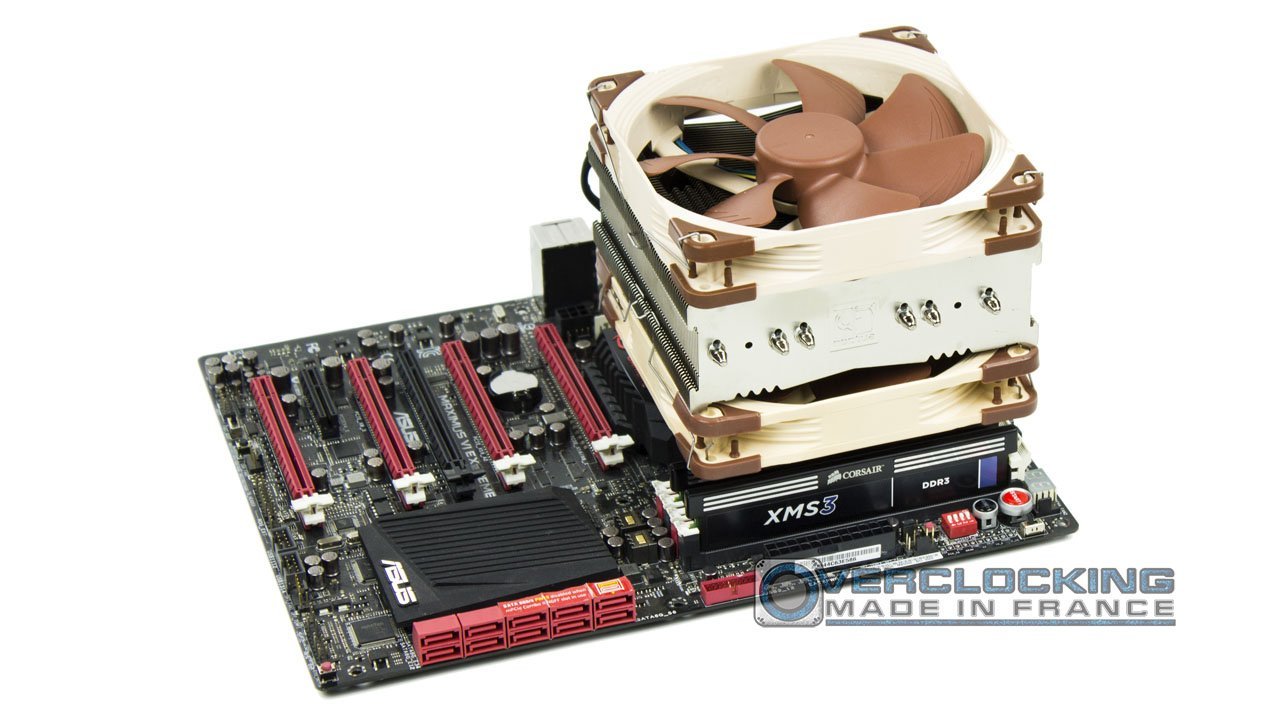

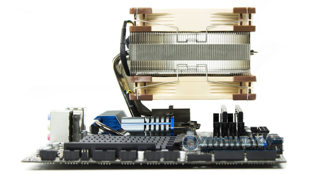

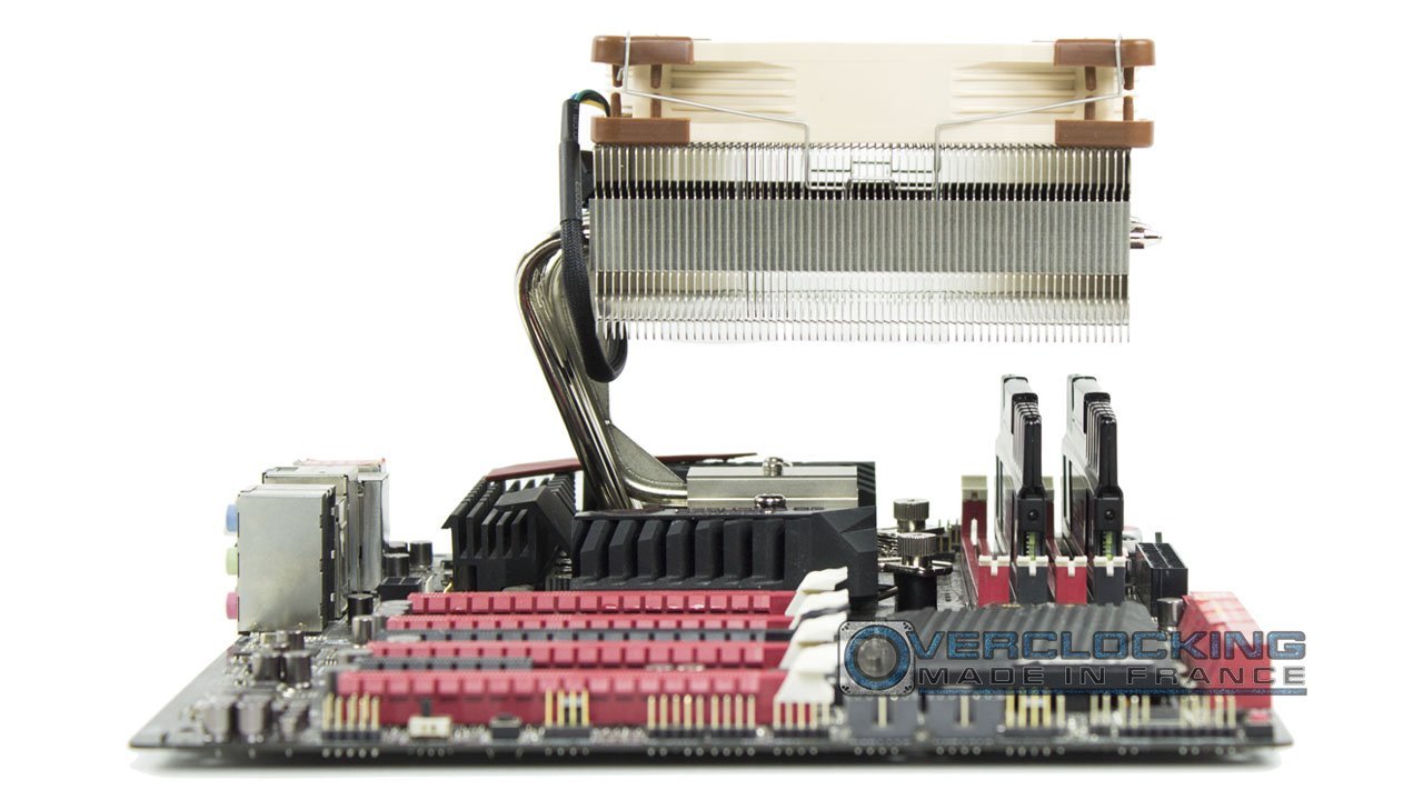

Ici, en configuration push-pull, soit deux ventilateurs, de mémoire low profile est requise, alors que si l’on n’installe qu’un seul NF-A14 au dessus du bloc d’ailettes, il n’y a pas de contraintes au niveau de la compatibilité mémoire.
