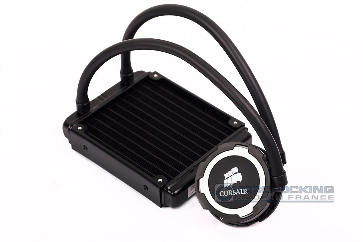

Comme il s’agit d’un équipement tout intégré, l’utilisation d’outils pour le montage du système en lui même n’est pas nécessaire. Le principe même du AIO est de n’avoir qu’a fixer le bloc sur les fixations du socket, de fixer le radiateur au boitier, et d’y arrimer les ventilateurs. Rien de plus simple.
Nous sommes d’entrée attirés par le fait que le radiateur de ce H75 Hydro est peu épais, en effet il ne mesure que 25 mm d’épaisseur. Cela pourrait être un avantage, nous le verrons à l’installation.

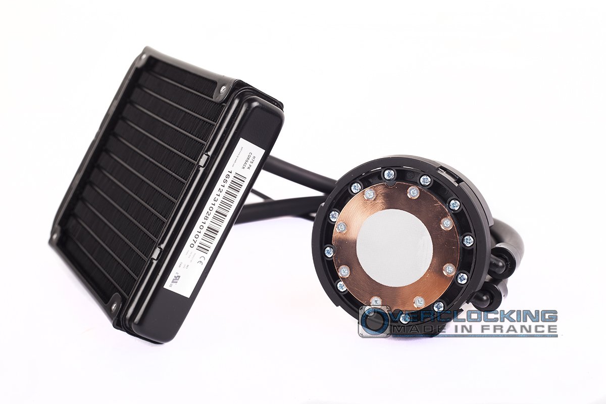

Le waterblock ou plaque dite “froide”  est en cuivre. Connaissant les propriétés thermiques du cuivre, c’est un bon choix. Ainsi, la coldplate puise la chaleur de votre CPU dans le liquide en circulation. La conception du bloc est de type micro channel, ce qui permettra un transfert de chaleur rapide et efficace.

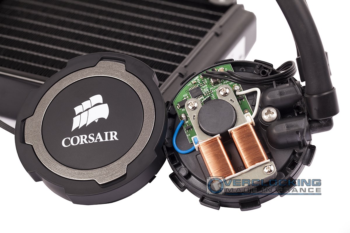

corsair h75 6Comme tous les AIO, la pompe est intégrée directement dans le bloc CPU. CORSAIR a beaucoup travaillé sur l’esthétique de sa partie supérieure, intégrant une bague en aluminium brossé du plus bel effet et le logo de la firme, ce qui lui donne un cachet indéniable.

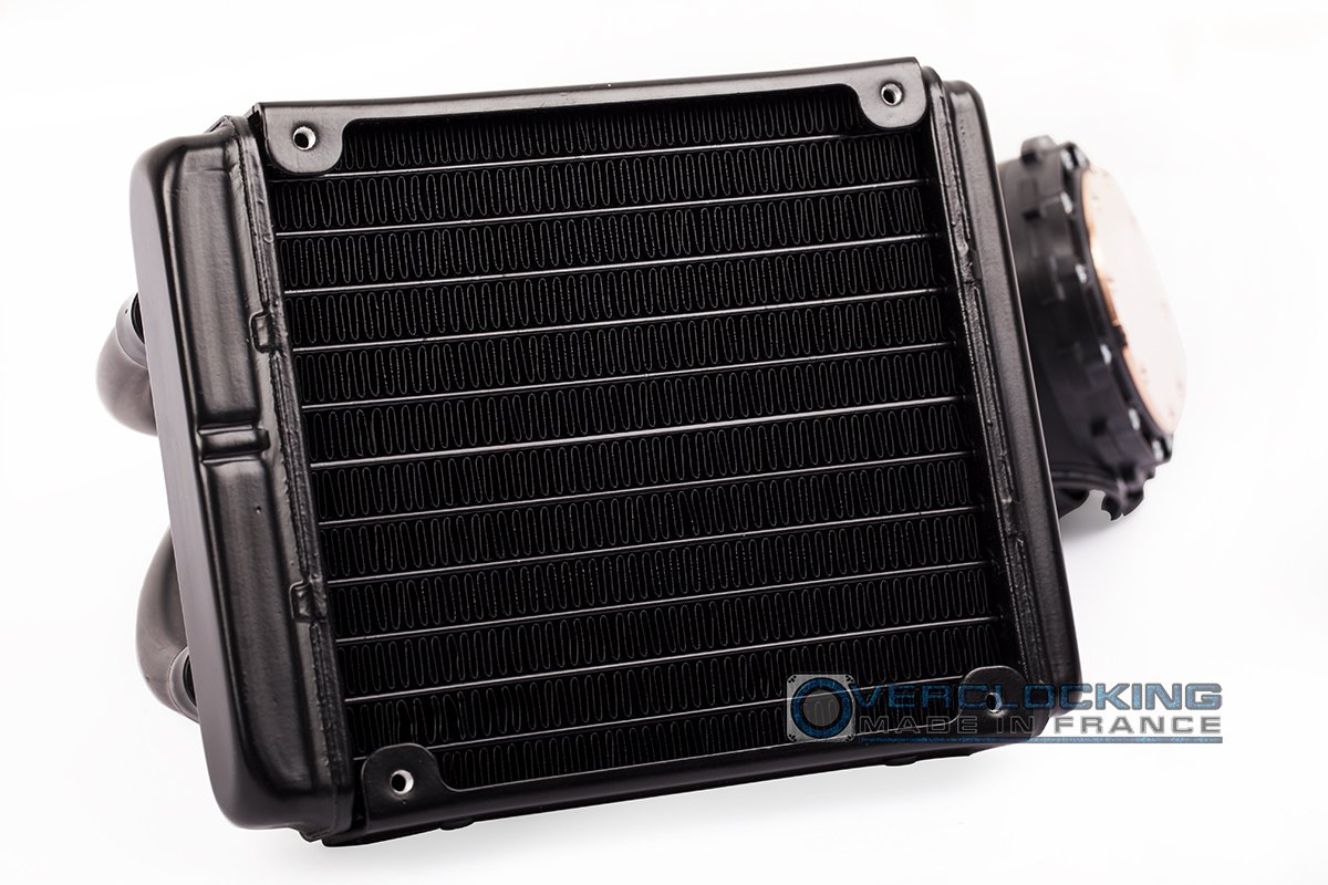

Le radiateur en aluminium est très petit, ce qui lui permettra d’être facilement placé dans une tour. Il mesure 152 mm de hauteur, 120 mm de largeur et seulement 25 mm d’épaisseur. Les emplacements pour les ventilateurs sont donc de 120 mm, on reste dans le standard.corsair h75 8

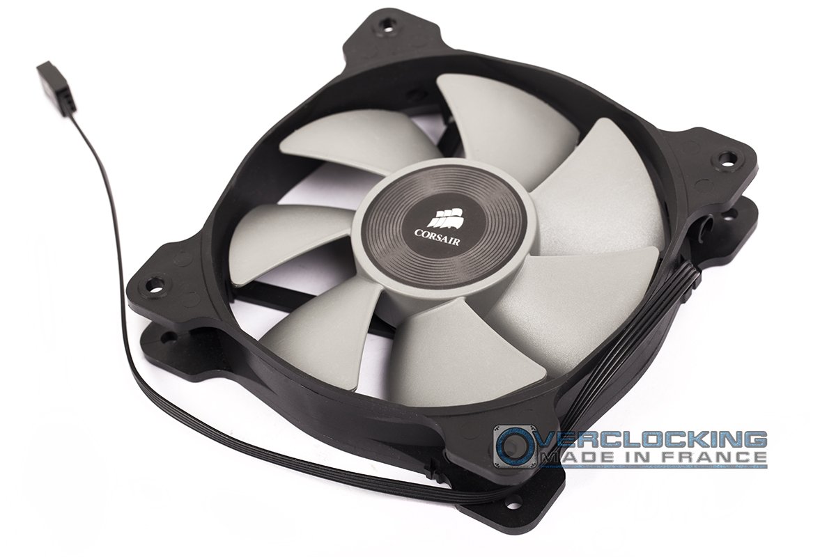

En parlant de ventilateur, CORSAIR en fourni deux, de type SP120L. Ce sont des ventilateurs que l’on pourrait classer entre la série SP120 Quiet Edition et Hight Performance. En effet, ces ventilateurs ont une vitesse maximum de 2000 tr/mn, pour un flux d’air de 54 CFM. La pression statique est de 2.8 mm/H20, pour un bruit maximum de 31.4 dBA. CORSAIR ne se moque donc pas de nous. A noter que ces ventilateurs ne sont pas gérés par l’ensemble pompe/radiateur, mais directement de façon externe (Prises sur la carte mère ou un rhéobus).page suivante
