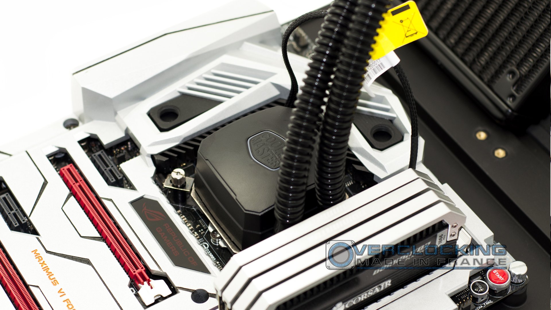

Pour l’installation, rien de bien compliqué, la notice de montage est ultra simplifiée. Que ce soit sur carte mère pour processeur INTEL ou AMD, le principe est le même. Seules les fixations sur l’ensemble pompe/bloc sont différentes.

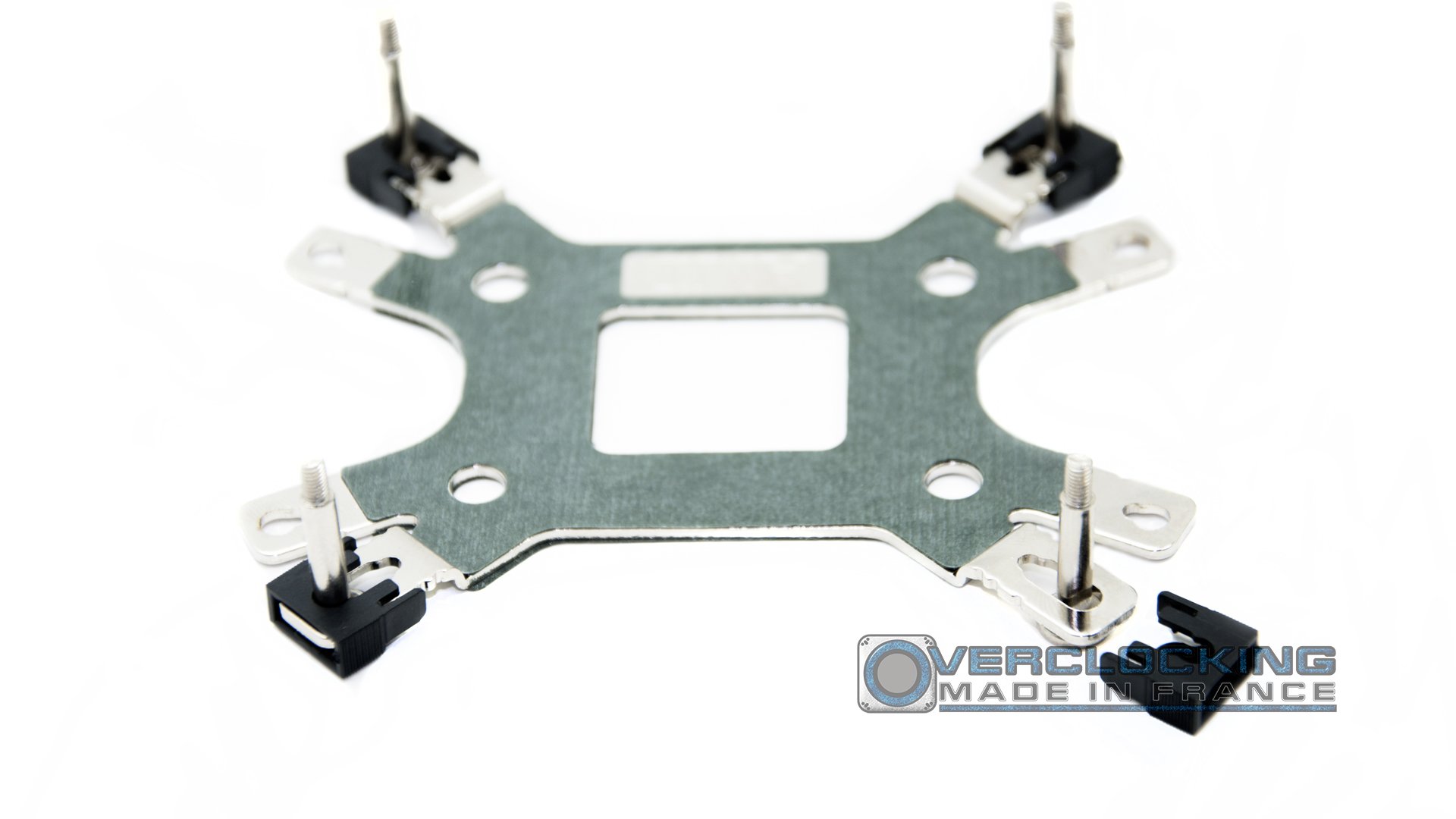

Commencez par préparer la backplate, pièce constituée des goujons filetés, de la plaque de support et des pièces plastique de maintient. Placez la au dos de la carte mère puis déposer les entretoises en plastique noir. Attention, la plaque de support est référencée INTEL d’un coté, et AMD de l’autre.

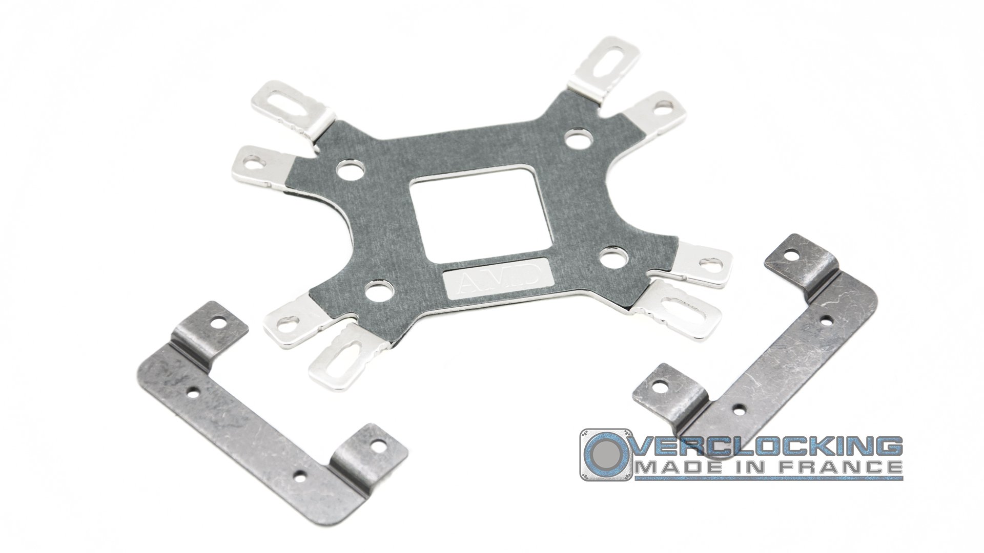

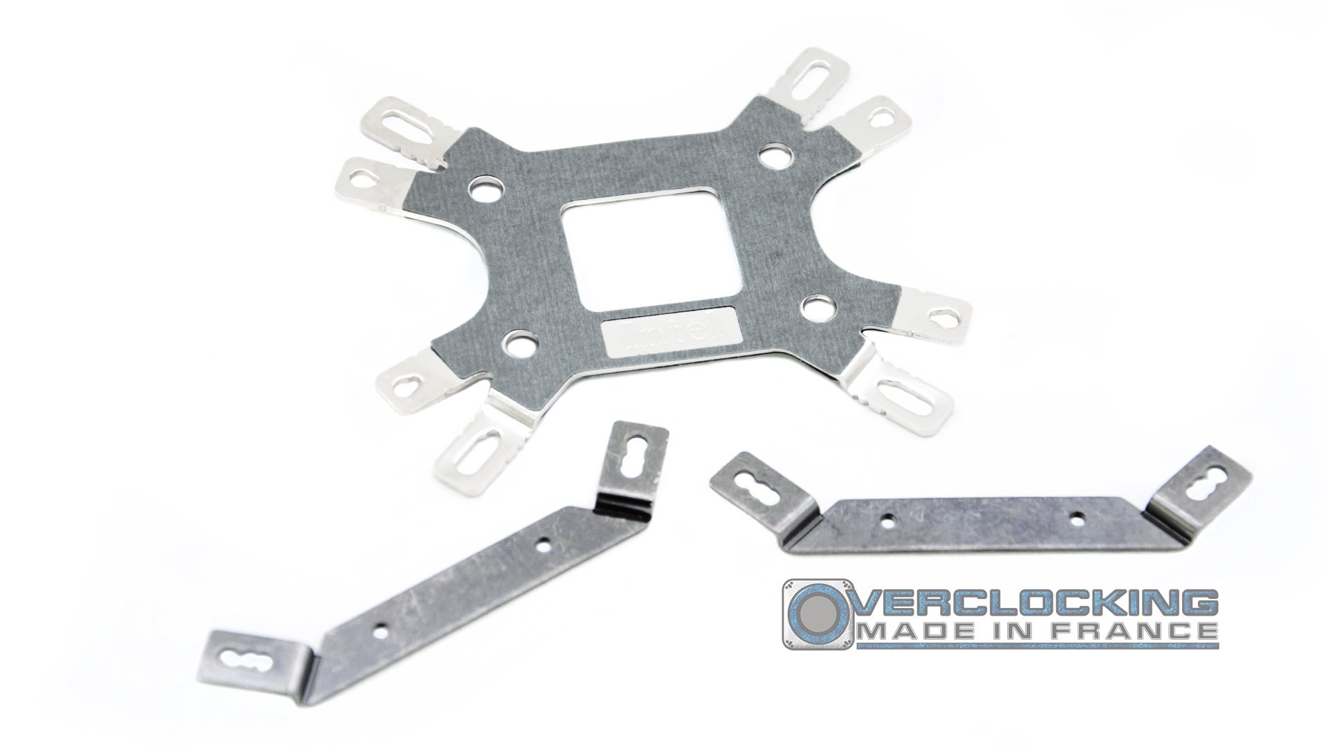

Préparez ensuite l’ensemble pompe/bloc en lui fixant vos équerres de fixations. Attention également à utiliser les bonnes équerres, certaines sont prévues pour les fixations INTEL, d’autres pour les fixations AMD.

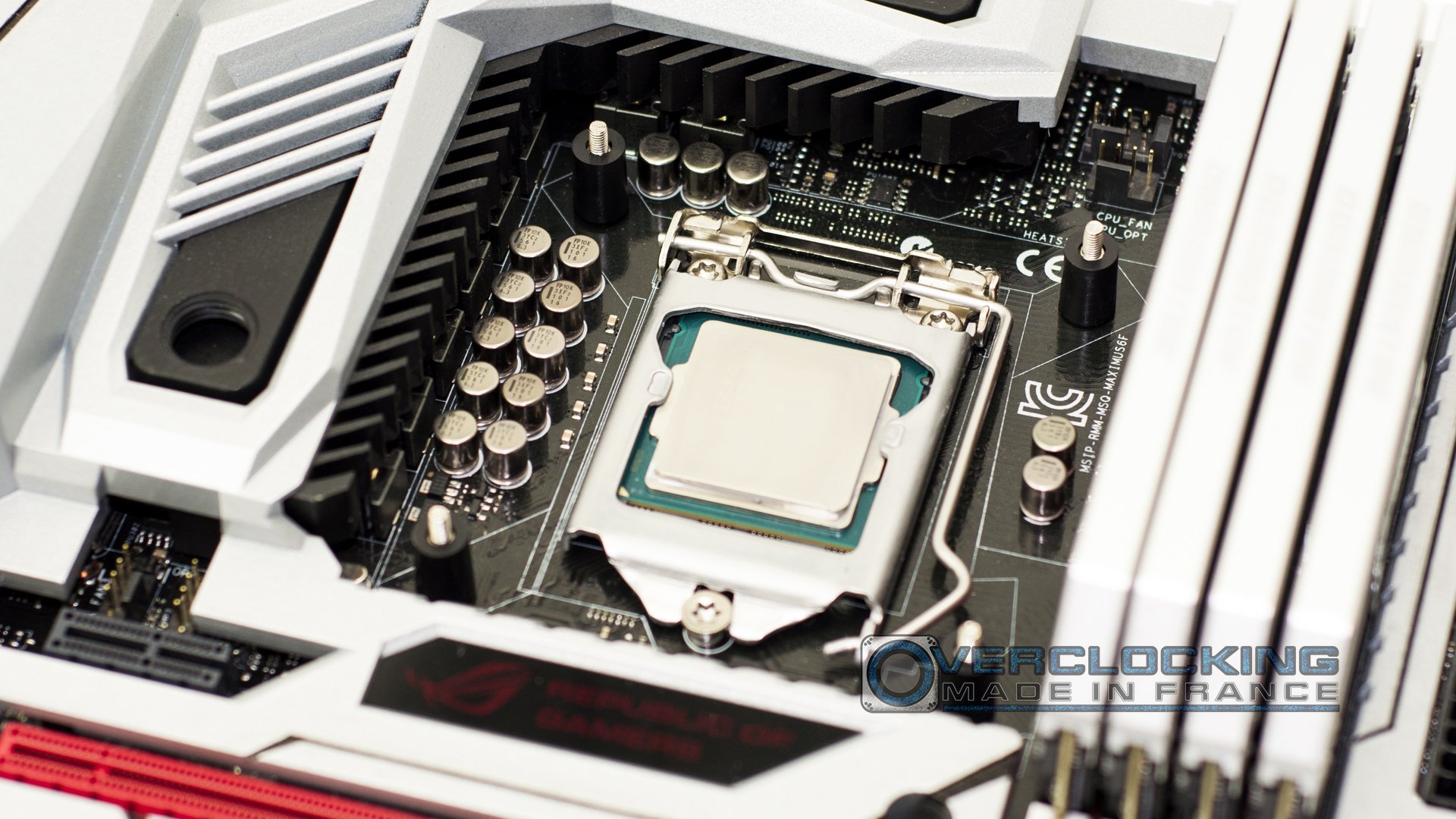

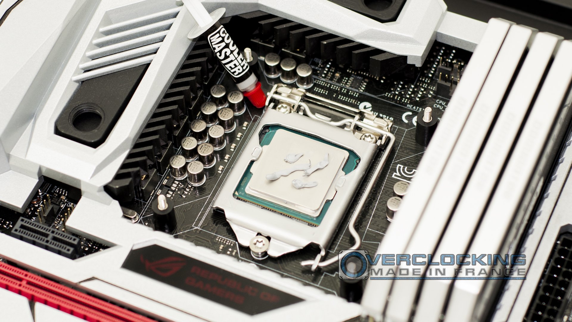

Il ne reste plus qu’à placer votre kit sur le processeur après y avoir déposé une généreuse quantité de pâte thermique, mais pas trop non plus. Vissez, puis branchez la connectique électrique (pompe et ventilateurs).
