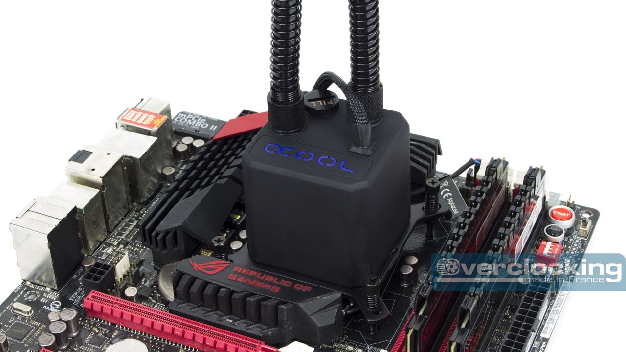

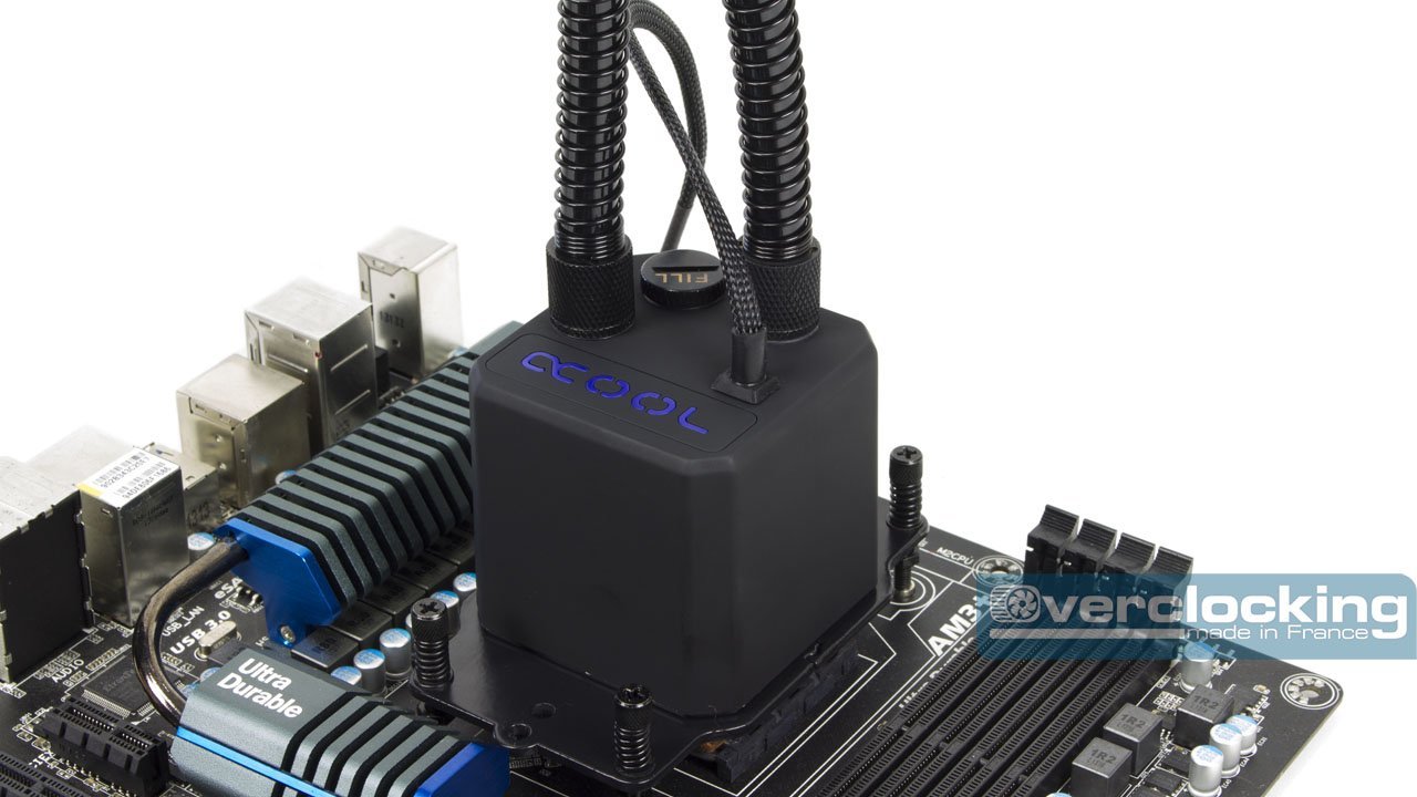

Avant de commencer quoi que ce soit, il faut dans un premier temps préparer le bloc pompe. Ainsi, nous devrons clipser les plaques de fixation autour de cet élément. Pour se faire, il suffira de se munir des pièces en question et de les mettre en place autour de la pompe. On clip et le tour est joué !
Par la suite, on assemble les vis de fixation. Cette étape étant connue, elle ne nous pose pas non plus de problèmes. Ici, il faudra d’abord enfiler un ressort puis une rondelle autour d’une vis (correspondante à la plateforme choisie). On dispose le tout dans les plaques de fixation puis en serre le tout à l’aide d’un écrou.
Si vous êtes sur une plateforme Intel en LGA-115x, sachez que vous devrez disposer la backplate au dos de la carte mère. Pour faciliter le maintien de celle-ci, vous trouverez deux patchs collants.
Si vous êtes sur socket AMD, vous pourrez directement fixer la pompe sur le CPU. Au préalable, on veillera à bien avoir appliqué de pâte thermique entre le CPU et la pompe !
Enfin, n’oublions pas de brancher la pompe sur la carte mère. Nous finirons par installer le radiateur dans le boîtier à l’aide des vis correspondantes.
Côté Intel, les choses se corsent puisqu’il faudra bien évidemment fixer l’ensemble sur la backplate. Néanmoins, comme nous vous le disions lors de tests précédents, la faible qualité de la backplate fait que les pas de vis partent dans tous les sens. Nous avons dû les remettre en place deux fois, ce qui complique l’installation.
Enfin, une fois en être arrivé à bous, nous branchons la pompe sur la prise CPU_FAN ou une prise dédiée. Pour les ventilateurs, on branchera le tout sur une prise fan. Via le splitter PWM fourni, nous faisons une petite économie !
Au terme de cette partie, notre avis ne change toujours pas concernant le Eisbaer 240 puisque le constructeur fournit les mêmes éléments. En résulte donc une installation plutôt casse-pied à réaliser en grande partie due à la faible qualité de la backplate ce qui n’est pas en accord avec le kit AIO fourni…
