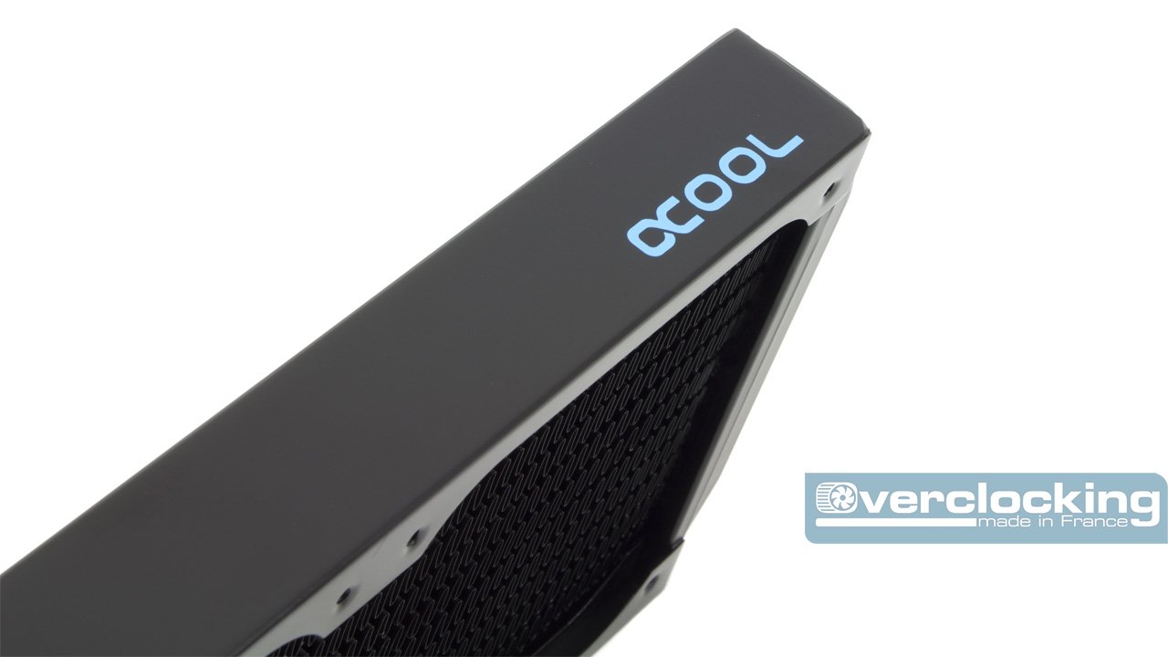

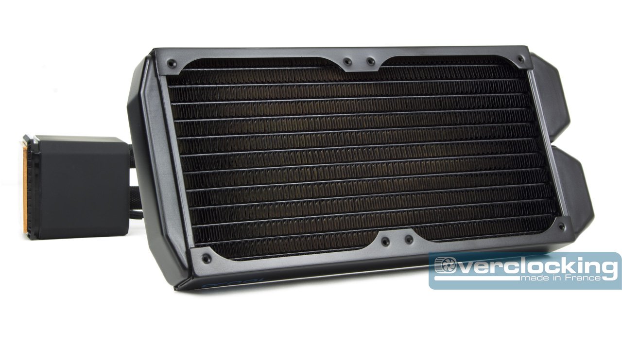

Étant donné que nous avions eu entre les mains, la version 360 mm, nous savons à quoi nous attendre. Le Eisbaer 240 étant une déclinaison plus petite l’aspect ne change donc pas. Seule la taille du radiateur varie. Ainsi, nous retrouvons notre NexXxos ST30 en 240 mm. Celui-ci est intégralement en cuivre comme dit en introduction. Au niveau des dimensions, nous sommes face à un radiateur mesurant 324 mm de long pour 144 mm de largeur et 30 mm d’épaisseur.
Le tout est donc relié à la pompe via deux tuyaux avec ressort anti-pincement mesurant 32 cm. L’un d’entre eux intègre le système de connexion rapide.
À l’extrémité, nous avons le bloc pompe. Ce bloc est basé sur une pompe DC-LT Ultra low noise Ceramic fonctionnant à 2600 RPM. L’alimentation passe par une prise 3 broches. Il faut savoir que le tout débite 70 l/h. Sur le dessus, nous avons un logo Alphacool qui sera rétro-éclairé en bleu via une petite LED. Enfin, nous pouvons apercevoir le bouchon de remplissage ainsi que les entrées/sorties en G1/4.
Finalement, question design, le kit reprend les mêmes codes que l’Eisbaer 360 avec le logo de la marque sur le radiateur et sur la pompe.

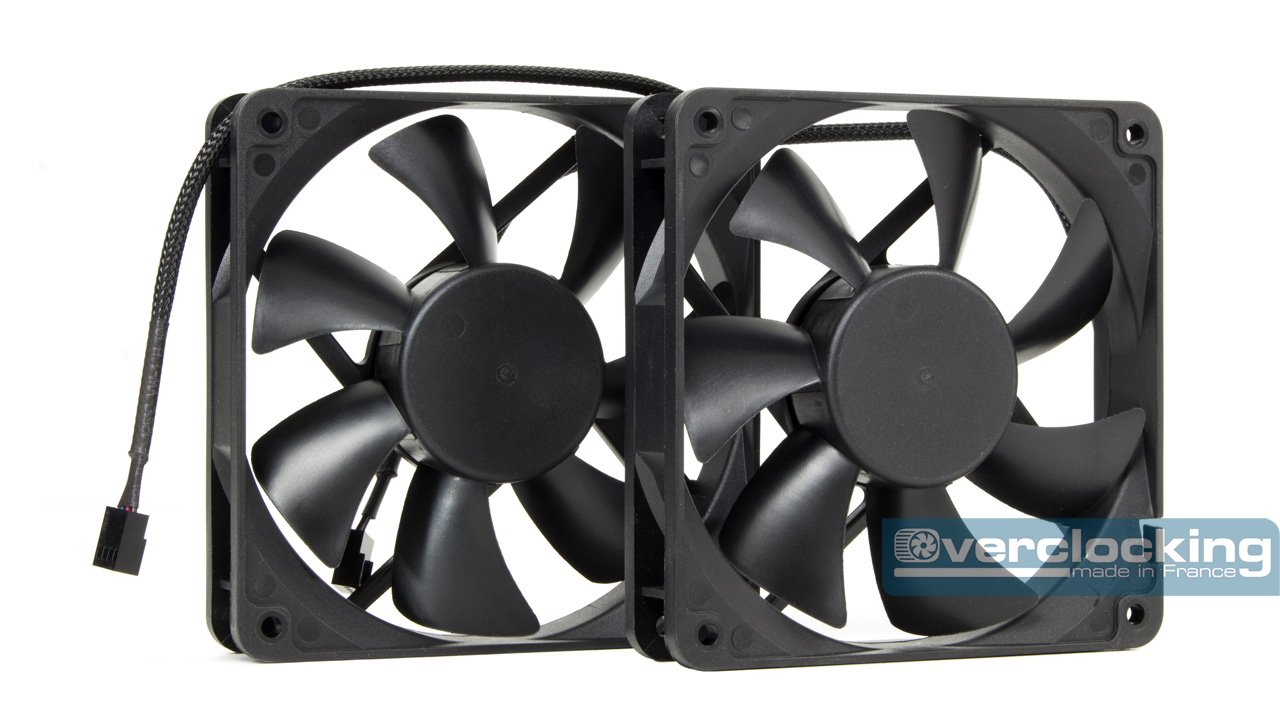

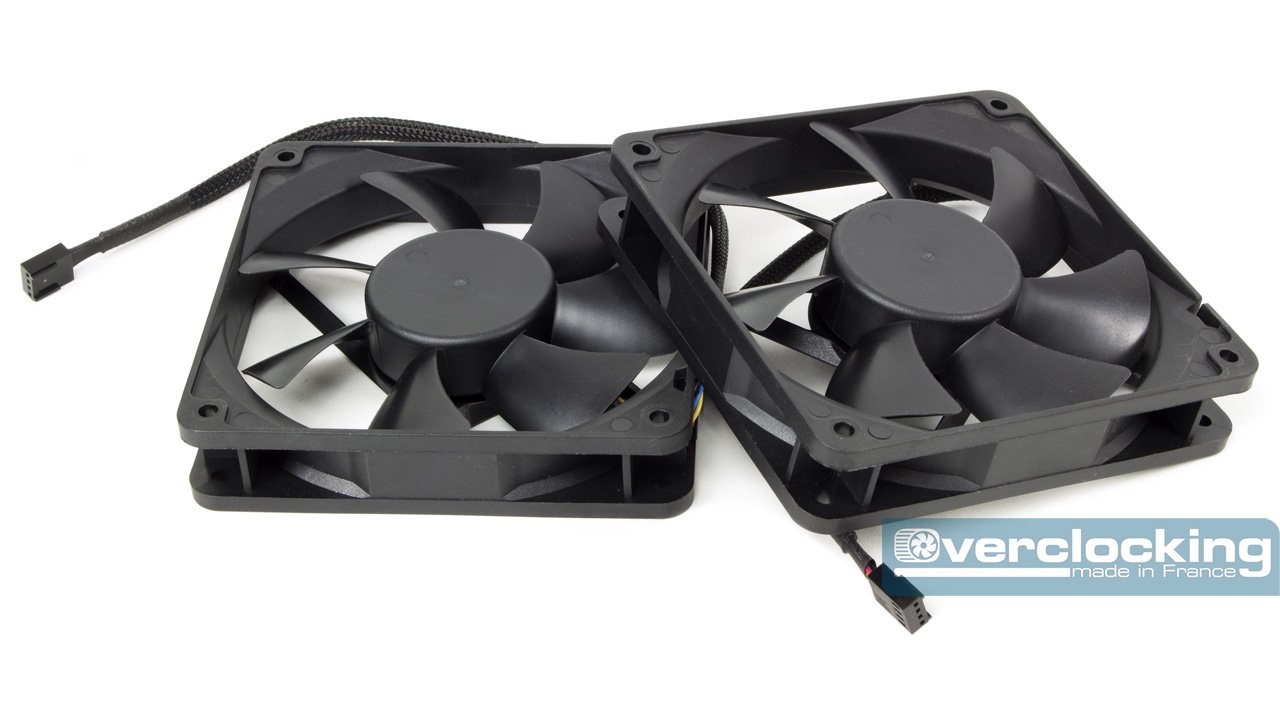

Dans le cas du Eisbaer 240, la ventilation sera assurée par deux ventilateurs de 120 mm. Ces moulins, nous les connaissons bien puisqu’il s’agit des mêmes qui étaient vendus avec l’Eisbaer 360. Alphacool fournit donc deux Eiswind en 120 mm de côté pour 25 mm d’épaisseur. Ici, il n’y a pas grand-chose à redire, le tout est noir est les câbles sont gainés, nous ne notons pas de faute de de goût.
Concernant les specs, nos fameux ventilateurs seront alimentés via une prise quatre broches PWM. Au niveau de la plage de rotation, les Eiswind en 120 mm tourneront de 550 RPM à 1700 RPM. À plein régime, le flux d’air est annoncé pour 63.85 CFM et la pression statique grimpera à 1.66 mmH2O. Finalement, pour le bruit, nous sommes à 29 dB.
