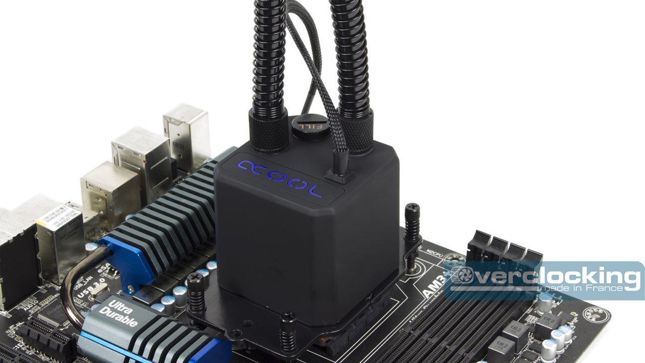

Pour commencer, petit mot concernant la plateforme AMD, sachez qu’Alphacool ne fournit pas de backplate pour plateforme AMD. Veillez donc à conserver celle que vous avez avec votre carte mère afin d’éviter de vous retrouver le bec dans l’eau.

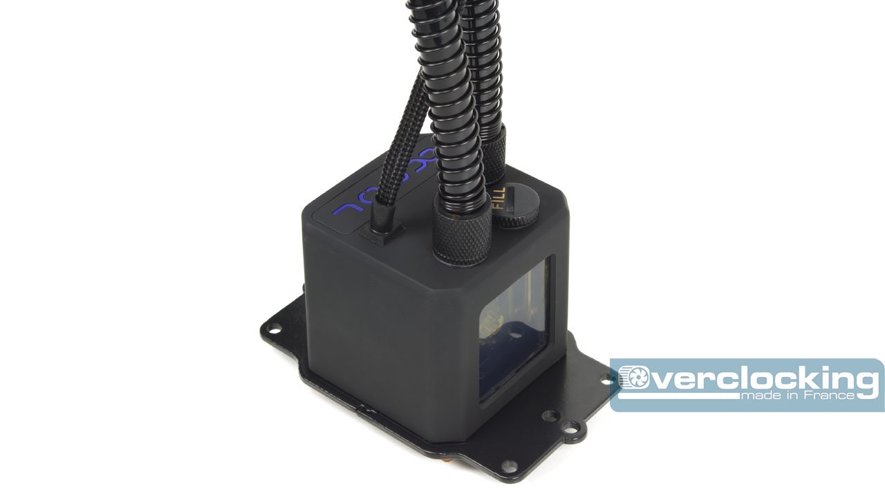

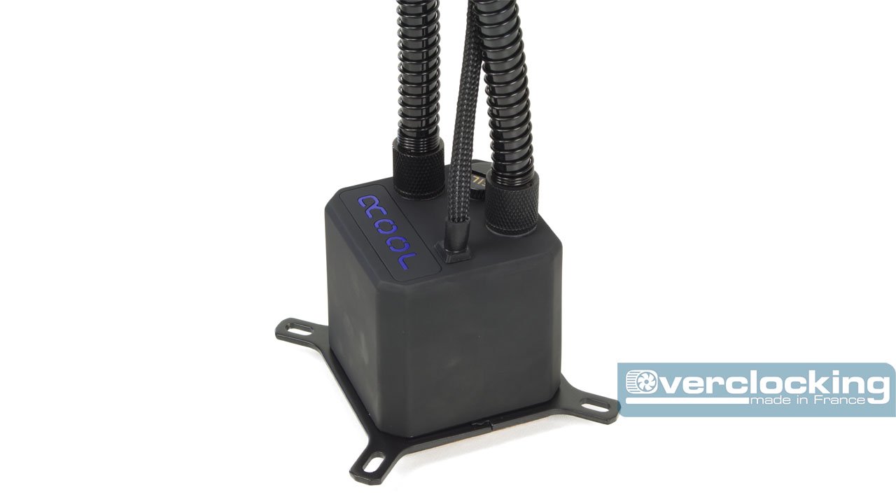

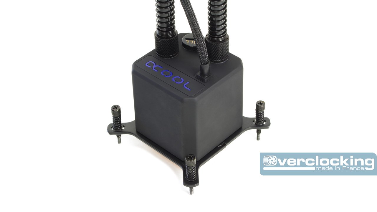

Contrairement au kit be quiet!, Alphacool préconise de mettre en place le système de rétention autour de la pompe avant de monter la visserie dessus. Pour se faire, rien de compliqué, on s’équipe du kit correspondant à la plateforme et on le clip autour du bloc pompe.
Pour le reste, cela coule de source, on prend une vis autour de laquelle nous enfilons un ressort, puis une rondelle. Ensuite, nous la glissons dans un des trous du fameux kit puis on la fixe avec un écrou.

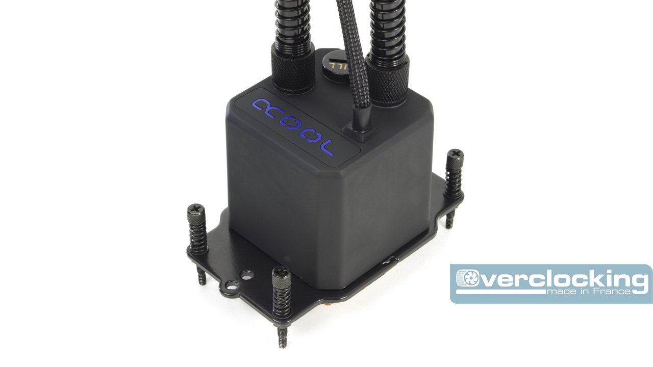

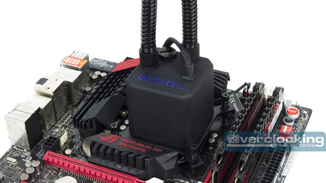

Alors que sur la plateforme Intel il faudra veillez à mettre en place la backplate (et se prendre la tête avec les pas de vis qui ne tiennent qu’à moitié), du côté AMD il suffit simplement de visser l’ensemble.
Finalement, on applique la pâte thermique en sachet, on s’en met plein les doigts, puis on serre le tout. Nous voici maintenant prêts à utiliser notre kit sur la plateforme Intel. Bien évidemment, vous ne ferez pas la même boulette que nous à oublier de brancher la pompe au risque de voir les températures monter en flèche… N’est-ce pas ?
Pour les ventilateurs, pas de panique, on ne va pas bloquer quatre prises fans. L’Eisbaer 360 étant fourni avec un splitter PWM, nous les brancherons dessus. Enfin, ne reste plus qu’à fixer le radiateur dans le boîtier, une étape pas très compliquée néanmoins.
Finalement, la conclusion de l’installation de cet Eisbaer 360 sera la même que celle du Silent Loop 240. Le système d’installation aura pu être assemblé directement et cette backplate… À force, de s’arracher les cheveux dessus, nous allons finir pas devenir chauves…
