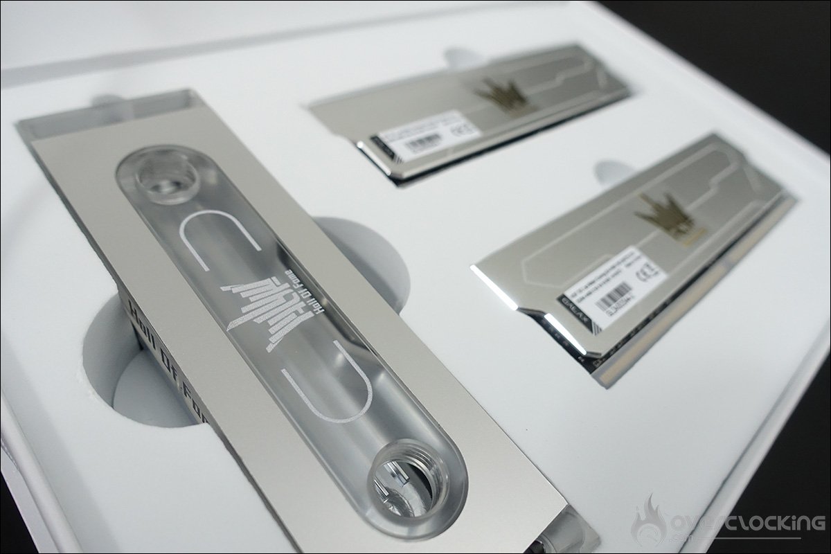

Un point fort des produits GALAX de cette série, c’est qu’ils sont la plupart du temps, livré dans un super écrin. Cette édition spéciale, conçue à 50 exemplaires, ne fait pas exception à cette règle. Le kit est livré dans une boite blanche où les deux barrettes sont parfaitement protégées dans un bloc en mousse pré-découpé. Notre exemplaire se compose de deux barrettes de 8 GB pour un total de 16 GB. On peut aussi découvrir le waterblock ainsi qu’une carte, style carte bancaire, reprenant le numéro du kit, ici le 022/050.

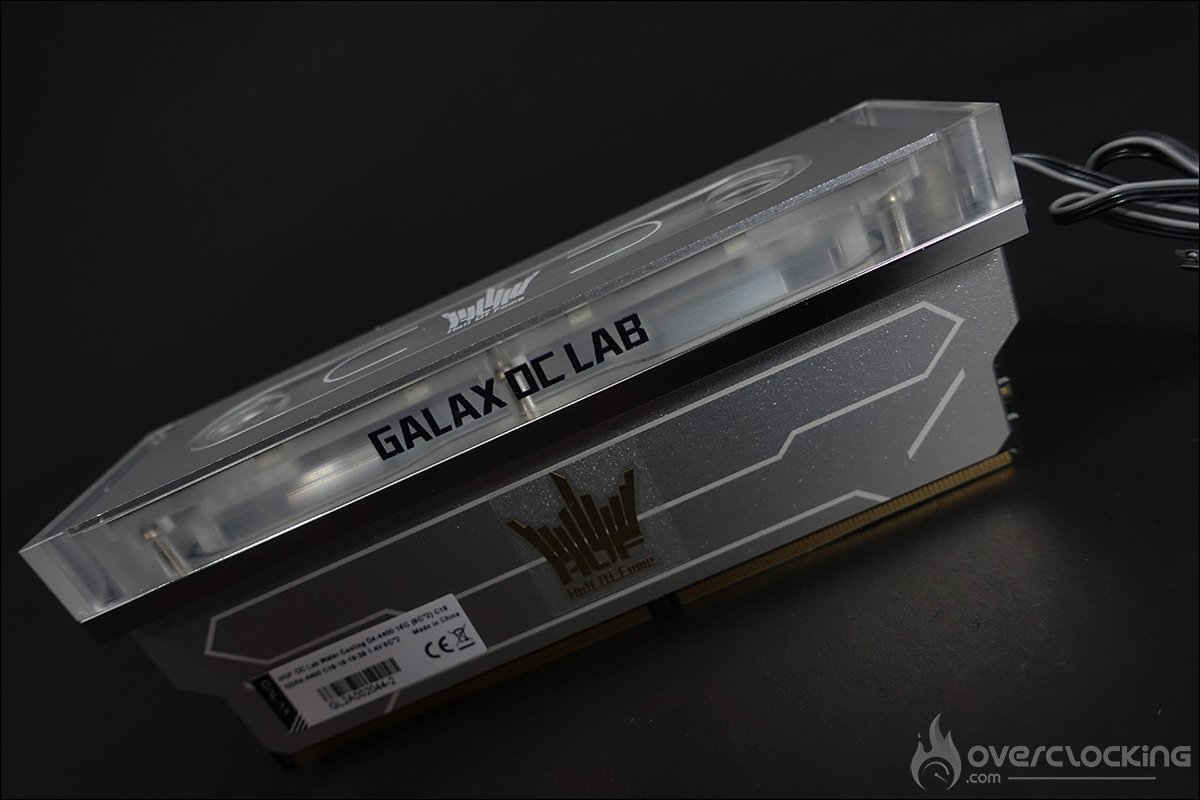

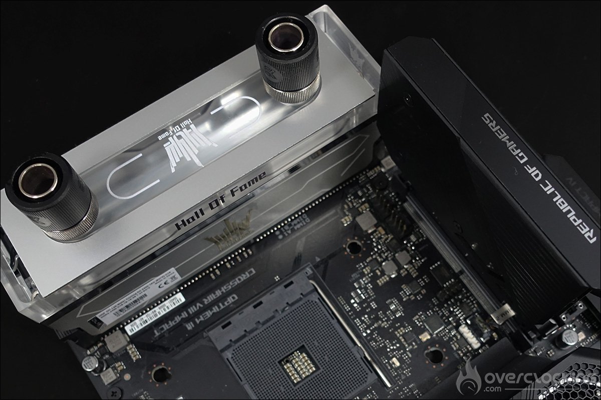

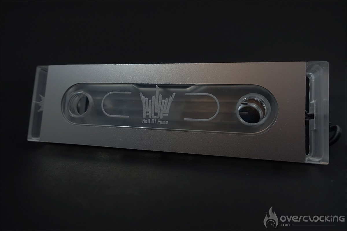

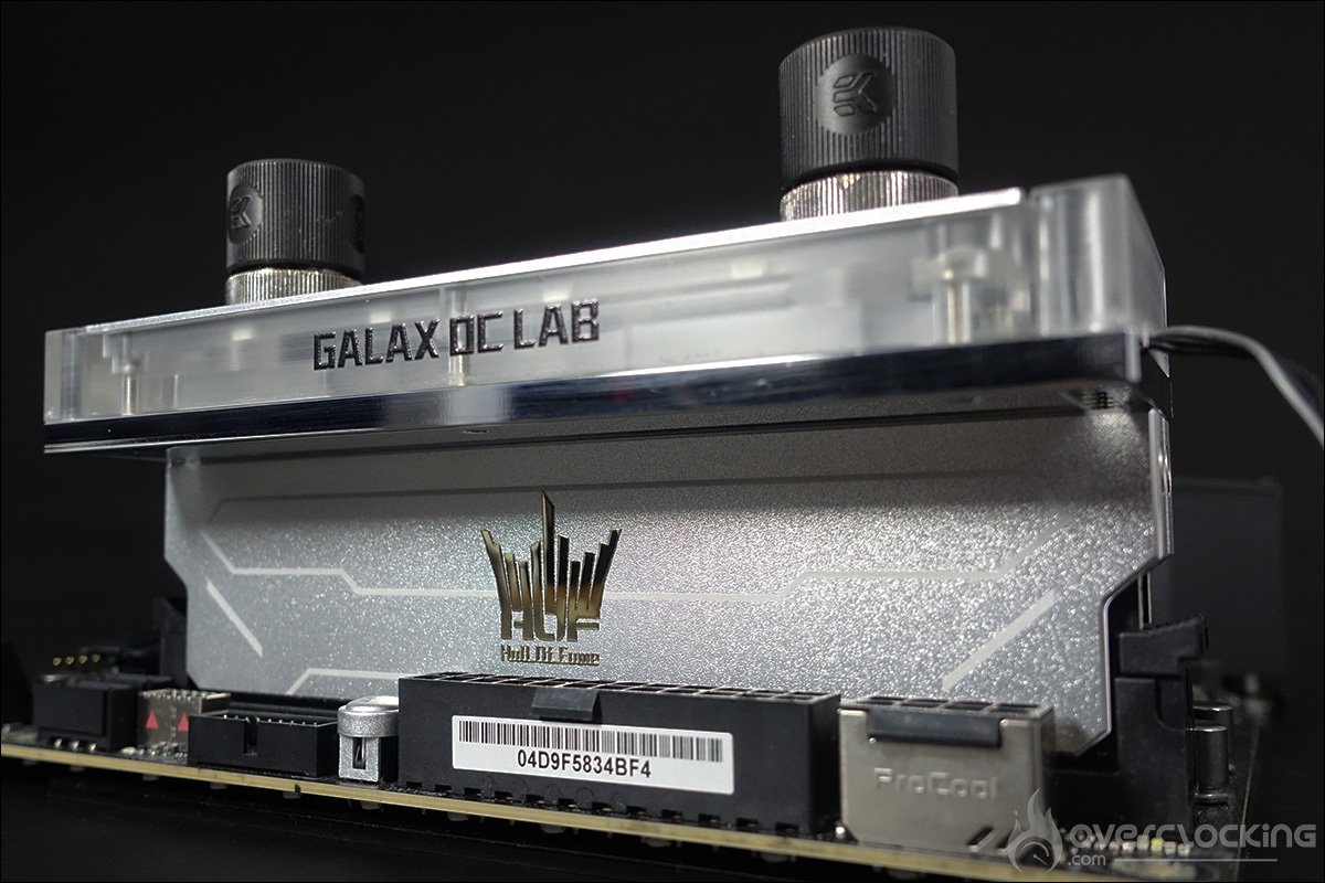

Le waterblock, même s’il est flaqué des logos de GALAX, provient de chez Bitspower. Il est intéressant de savoir qu’il est vendu au prix de 80 euros sur le shop de la marque. Sachant que nous avons payé notre exemplaire 344 euros, un rapide calcul nous permet de constater que les deux barrettes mémoires seules, nous reviennent au prix de 264 euros !
Notre kit est cadencé à 4400 MHz, dispose de timings de 19-19-19-39 et nécessite une tension de 1.40 volt. Chaque barrette est équipée d’un dissipateur en aluminium ne bénéficiant pas d’un traitement particulier hormis la présence du logo de la marque.
Le but de ce type de dissipateur est, lors de son association avec le waterblock, de transférer au mieux la chaleur à la base de ce dernier. Un autre avantage, c’est qu’il pourra convenir pour des tests sous froid en lui collant directement soit un godet mémoire soit l’évaporateur de notre DOD.
